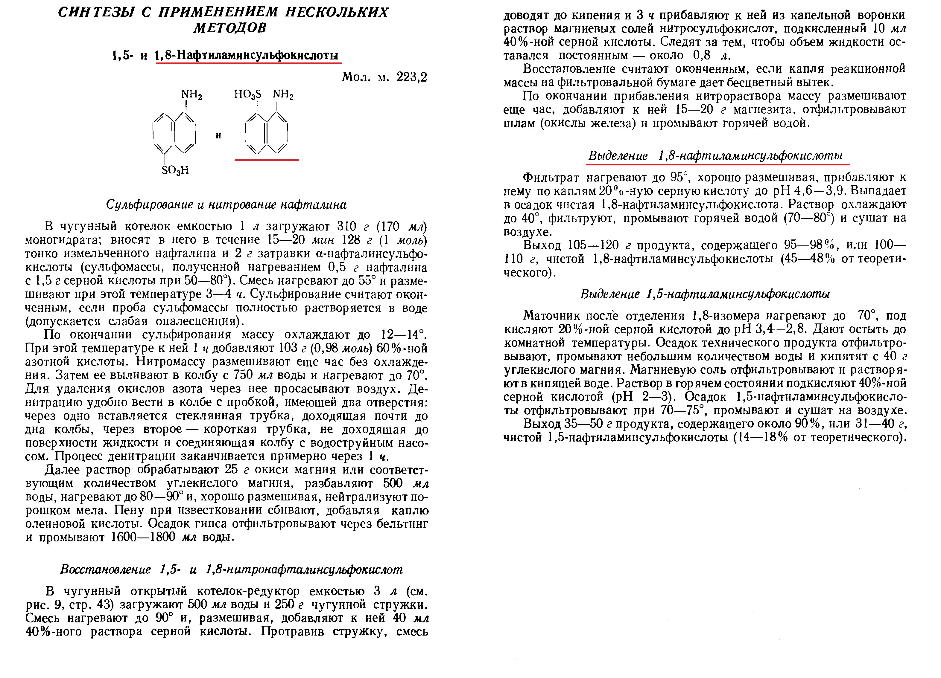

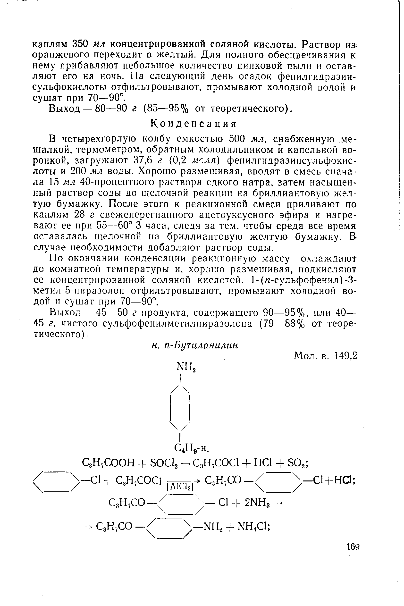

Методика
159165104202148097002194086060105159087082093072.png [ 64.39 KiB | Viewed 16069 times ]
116043057100096172140107044179244215129018177234.png [ 56.76 KiB | Viewed 16069 times ]
 Post subject: Re: Вопросы по органическому синтезу.
PostPosted: 08 Nov 2017 23:37
Противопоказаний я не вижу.

Здравствуйте! Как можно получить пери-кислоту?
PostPosted: 16 Dec 2017 20:47
