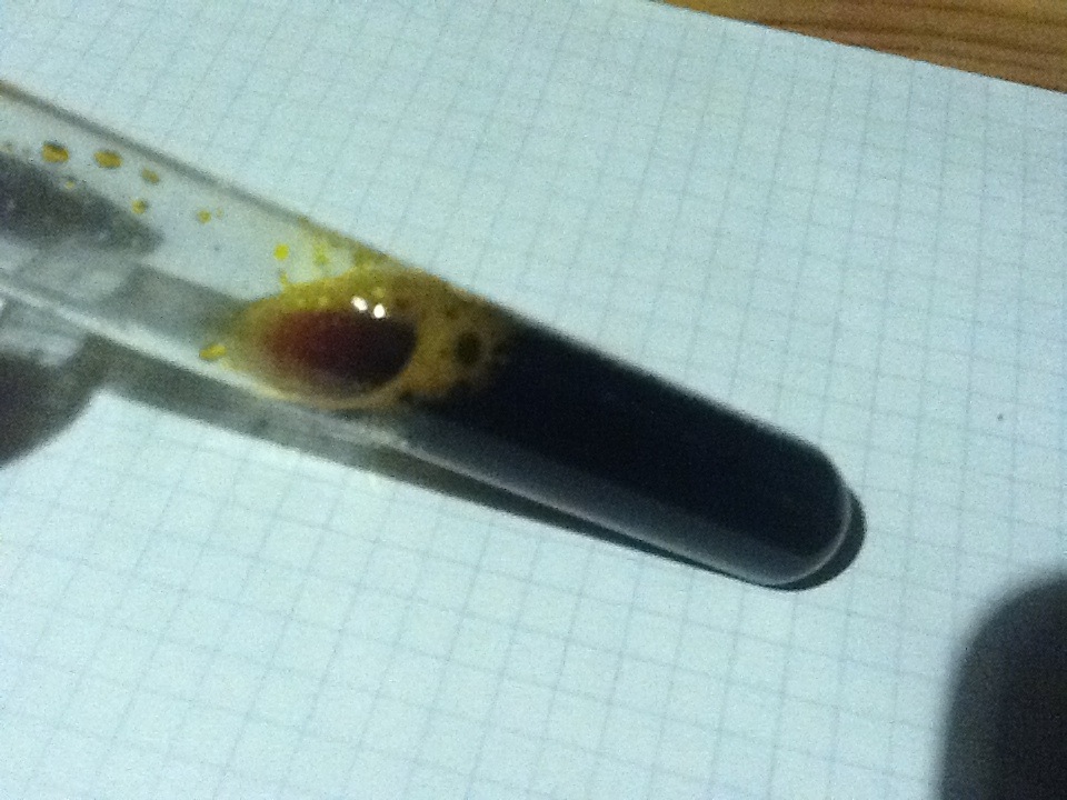

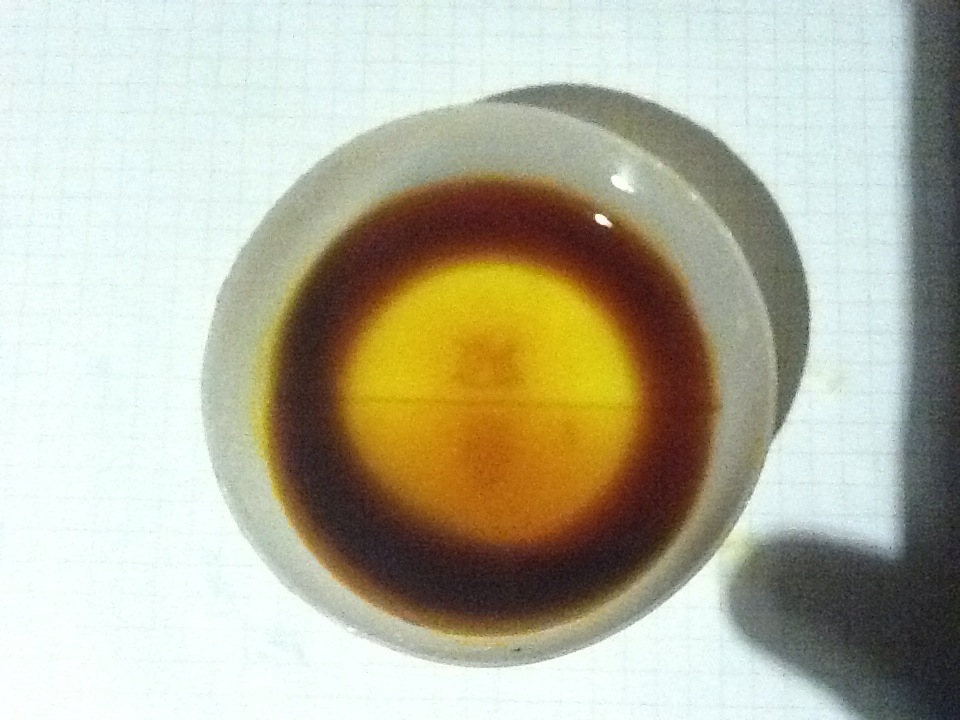

PostPosted: 24 Jan 2013 01:24

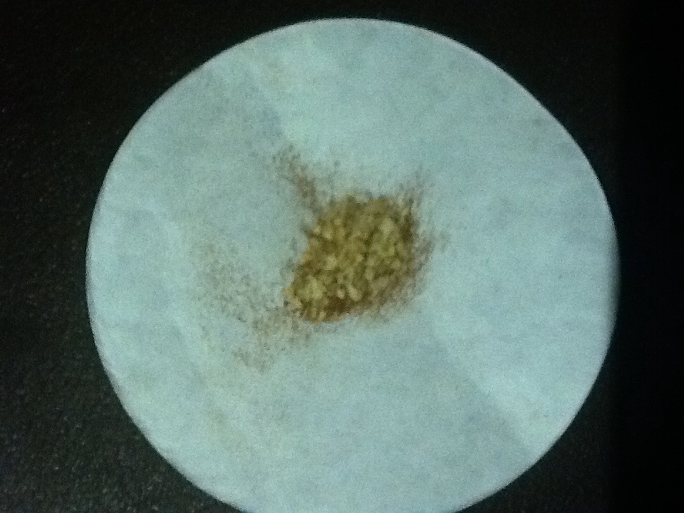

Вот что у меня вышло. Пикрат аммония зеленый, а раствор пикриновой кислоты в аммиаке получился коричневый, так и должно быть?
File comment: Пикриновая кислота.
File comment: Пикрат аммония.
 Post subject: Re: Пикриновая кислота
PostPosted: 24 Jan 2013 01:26
Попробуйте растворить ее в кипящем спирте и охладить.
PostPosted: 24 Jan 2013 01:31
kafer96 wrote:
Будете делать заказ в химмаге, закажите салициловую к-ту или фенол (а лучше резорцин).
А как из резорцина пикринку получить? Решил таки попробовать из "фукорцина".
Вы про пикринку? Если да, то её уже нет, растворил в аммиаке.
PostPosted: 24 Jan 2013 02:19
Joined: 12 Dec 2011 23:11
Posts: 1500
Из резорцина не пикринка делается, а стифниновая к-та. Она лучше пикринки. Да уж, ваша пикринка не очень на пикринку похожа.

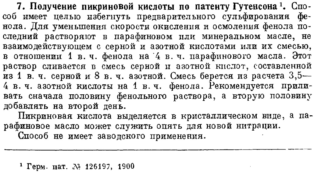

Есть интересный способ нитрирование фенола кто что думает по этому поводу ?
Получение пикриновой кислоты по патенту Гутенсона.jpg [ 249.03 KiB | Viewed 34024 times ]

Что то честно говоря способ очень мутный. Мне больше нравится с растворением фенола/салициловой кислоты в серке и последующим приливанием азотки.
P.S. Никогда не видел, чтобы серной кислоты в нитрующую смесь добавляли меньше, чем азотной(а в данной методике ее вообще в 8 раз меньше!). Обычно все наоборот - серки больше, азотки меньше. :confused:

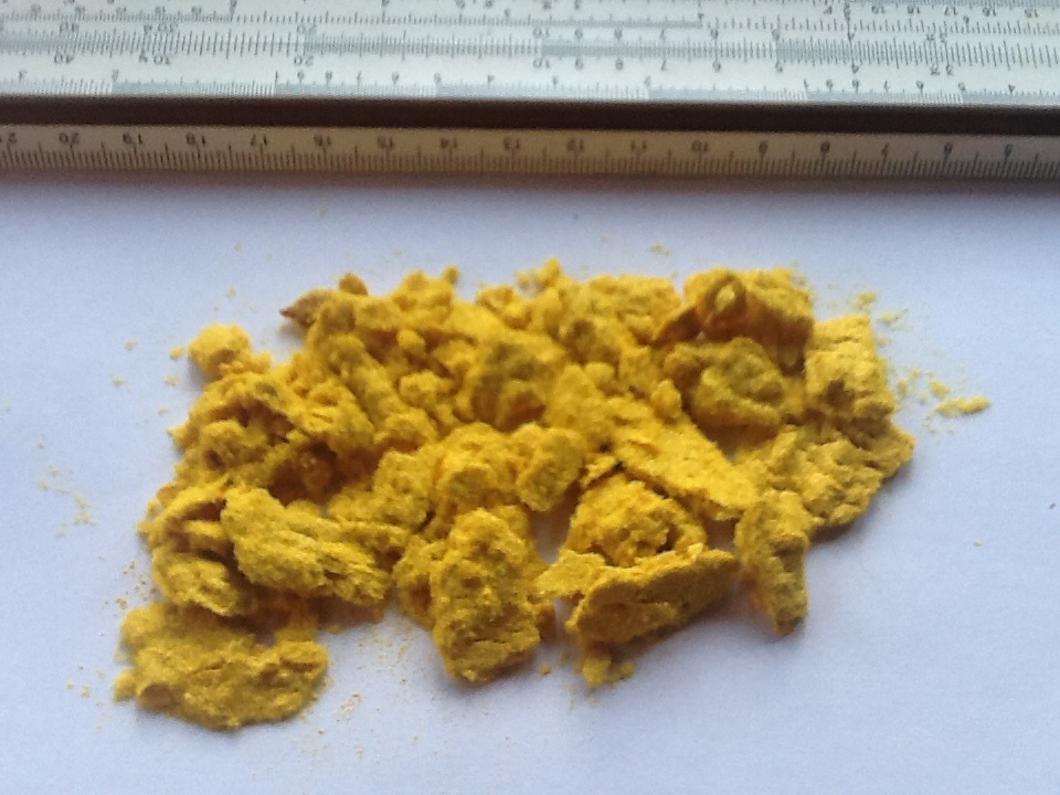

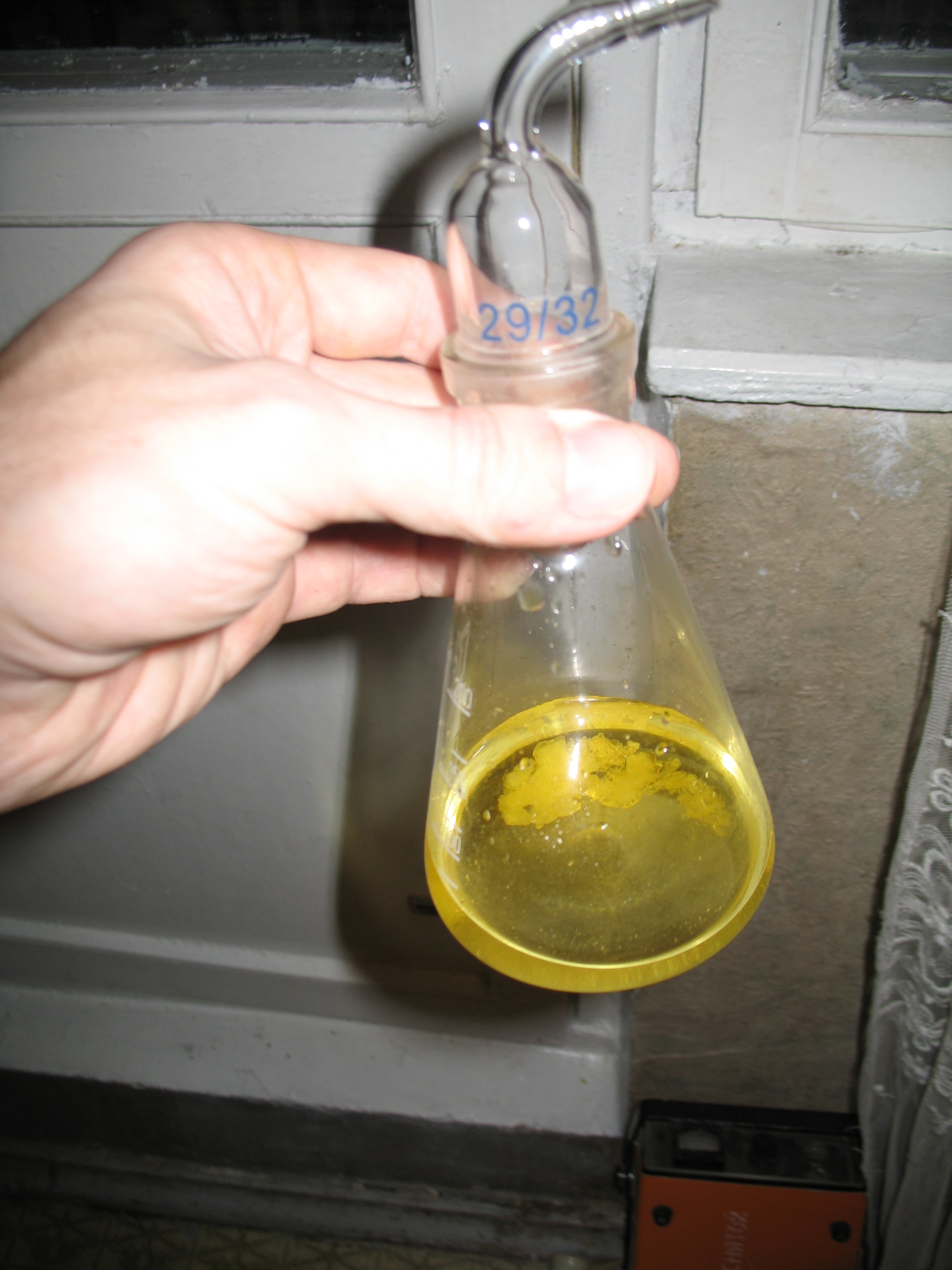

PostPosted: 03 Mar 2013 20:43
Posts: 1931

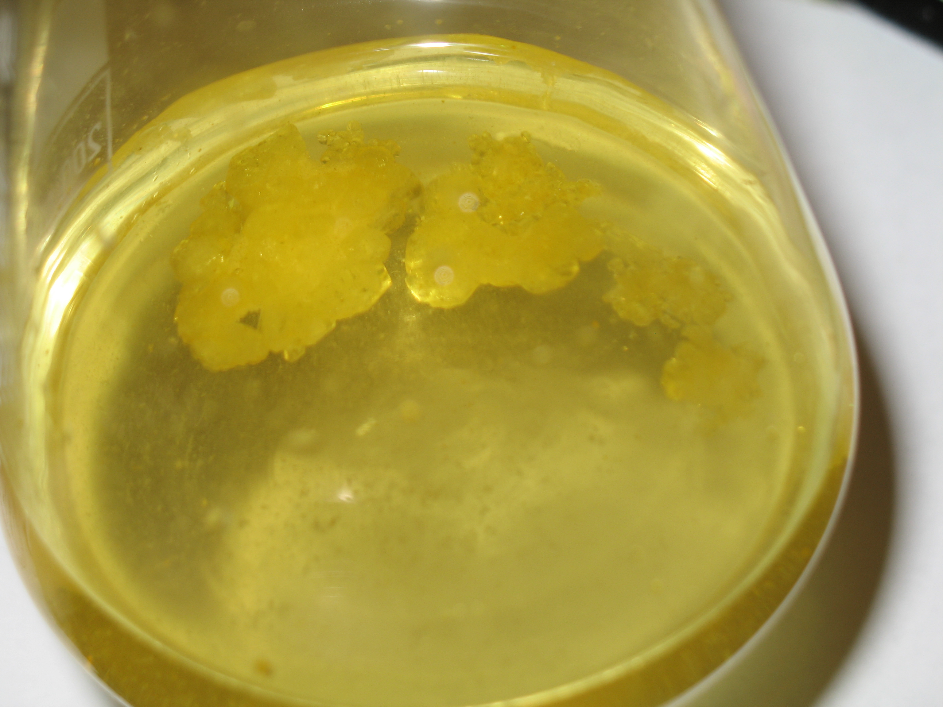

На излете отопительного сезона завершилось испытание способа получения пикриновой кислоты, описанного у Топчиева - окислительным нитрованием бензола в присутствии солей ртути. Предпосылкой стало вынесение в числе хим. оборудования разбитого термометра (специально разбивать термометр для этого, пожалуй, не стоит). Ртуть была растворена в разбавленной (приблиз. 25%) азотной кислоте, общим объемом около 40 мл, после чего было добавлено 4 мл бензола, колба была снабжена гидравлическим затвором (аналогичным используемому для приготовления домашнего вина или наливок) из U-образной трубки и оставлена на батарее отопления (важно привязывать колбу, чтобы не упала, если кто-нибудь случайно заденет - проблема всех длительных опытов). Периодически реакционная смесь взбалтывалась. Через две недели бензольный слой исчез, а еще через две недели образовался кристаллический осадок характерного ярко-желтого цвета (см. фото)
Кристаллы были отфильтрованы и взвешены, выход чуть более 2 гр. Раствор ПК очень сильно красит руки (кожу и ногти), даже если сразу был смыт струей воды. В целом способ очень прост. В литературе указывается, что процесс можно провести скорее, даже за пять часов, если греть на водяной бане и интенсивно перемешивать (не проверял). Ртуть возвращается добавкой соды - пикрат в растворе, ртуть в осадке. Применение продукта - металлографический реактив. Может использоваться также по теме форума.

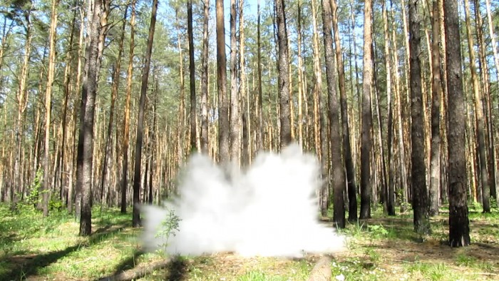

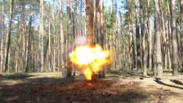

PostPosted: 09 Jun 2013 18:40
Сравнил горение пикриновой кислоты из фенола, и окислившегося фенола (фенол один и тат же, только с одной порцией я не очень торопился, и попутно делал другие дела, поэтому он успел частично окислиться и расплыться). Первое видео - 1 грамм хорошей пикриновой кислоты. Второе - 0,7 грамма пикринки из окислившегося фенола.
(Видео - 2 в одном).
trim.bbTDKL.MOV [11.55 MiB]
Downloaded 1221 times

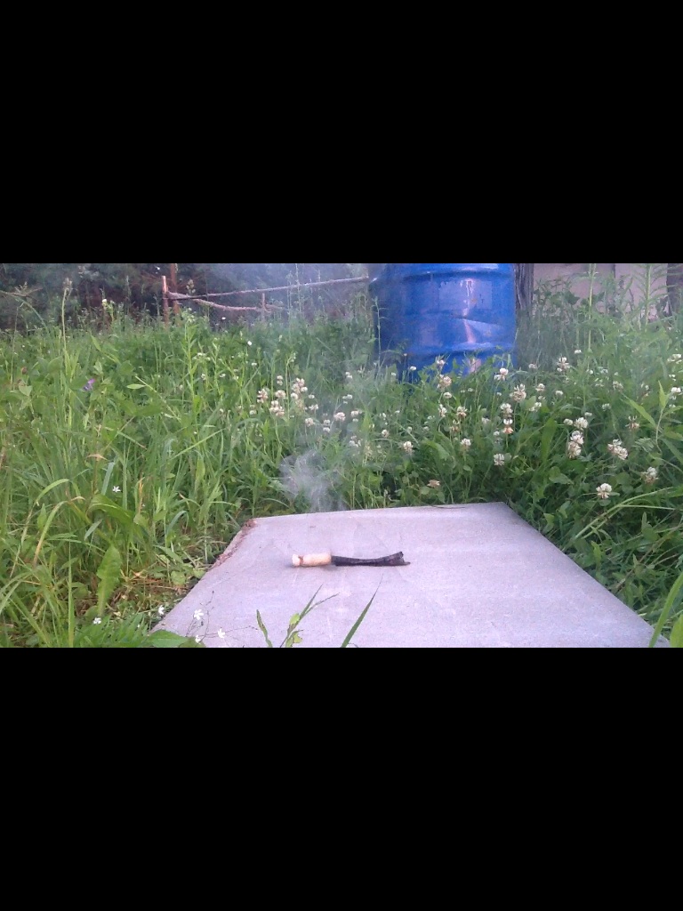

 Post subject: Re: Пикриновая кислота, пикраты.

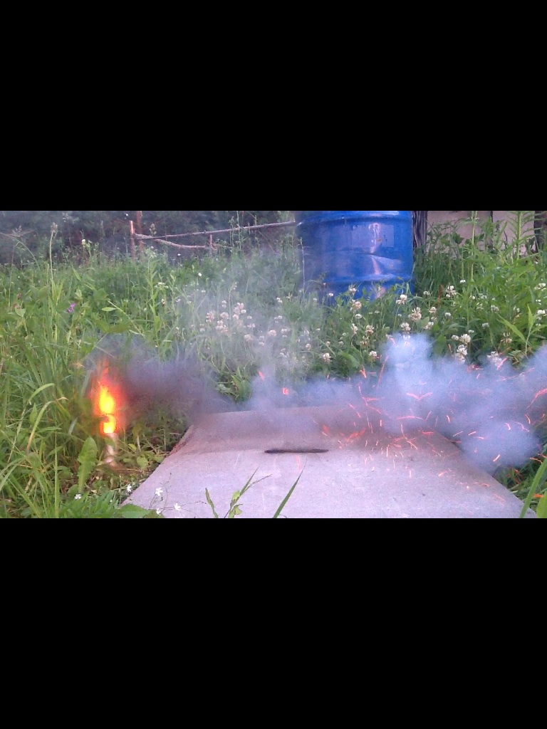

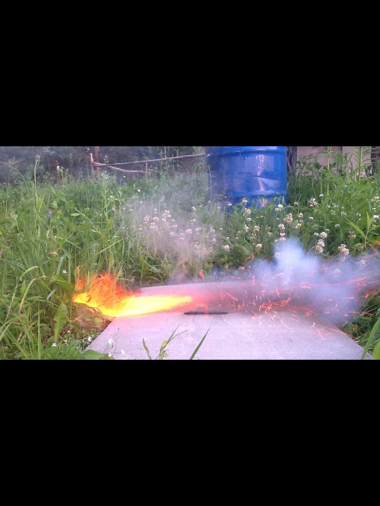

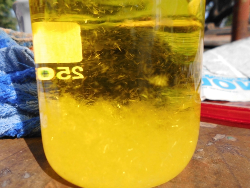

PostPosted: 14 Jun 2013 03:00

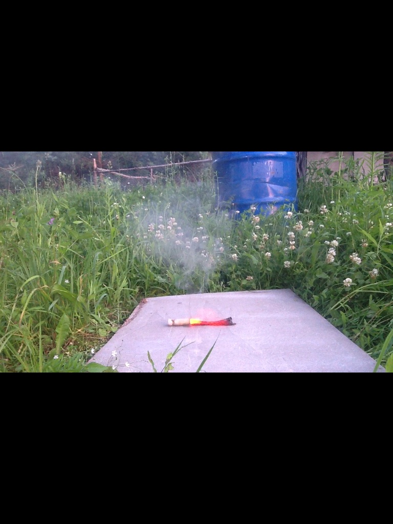

Получил пократ калия из 5грамм пикриновой кислоты и 7грамм поташа. Кислоту высыпал в 1л кипящей воды, помешивал до растворения, и маленькими порциями высыпал в воду поташ. Охладил до комнатной температуры, отфильтровал жёлтый осадок (в виде очень мелких иголок), на промывку потратил 250мл воды (последние 50мл - дистиллированной).
Отвесил 0,7грамма пикрата калия и 0,3грамма нитрата калия, аккуратно перемешал. Проверил смесь на чувствительность (между металлическими поверхностями), чувствительность, примерно, раза в четыре - пять меньше, чем у ГМТД. Спокойно запрессовал смесь в бумажную гильзу (внутренний диаметр = 9мм) с очень толстыми стенками, один конец гильзы был прочно (и герметично) перетянут верёвкой.
Но свиста не было, смесь быстро сгорела просто с своеобразным шипением. Образовалось БОЛЬШОЕ "облако" дыма, дышать которым однозначно не следует (в виду продуктов реакции).
Вероятно, надо более серьёзно подходить к изготовлению гильзы?
trim.tQ6S4y.MOV [6.37 MiB]
Downloaded 1178 times
PostPosted: 14 Jun 2013 22:58
Joined: 12 Nov 2011 20:42
Posts: 563
Для того чтобы свисток на пикрате заработал нужно корпус по длиннее, а главное по плотнее запрессовать чуть влажную смесь, после высыхания свисток готов.
