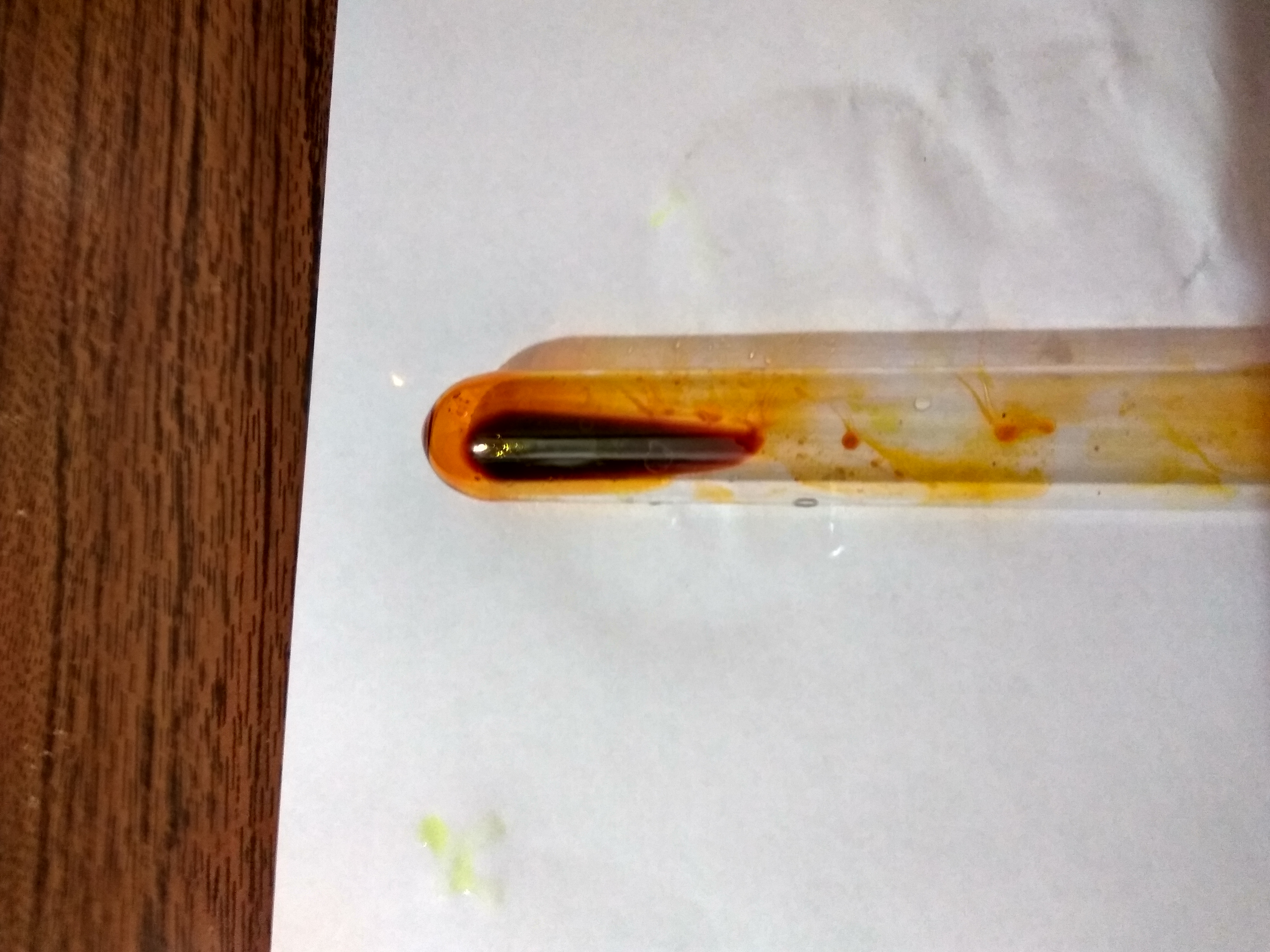

Уранин (натриевая соль флуоресцеина) и флуоресценция его водного раствора на свету дневного света (энергосберегающая лампа) и в лучах уф (ближнего диапазона):
File comment: Концентрат уранина (на 70% этаноле)
(В пробирке остатки, остальное сушится)
File comment: Раствор уранина на свету энергосберегающей лампы
на поверхности и границах раствора заметна зеленая флуоресценция. Чем сильнее разбавляется раствор тем сильнее заметно (и тем более зеленоватый цвет приобретает раствор)
Собственно флуоресценция в уф-лучах:
File comment: Флуоресценция уранина в уф
File comment: уранин в уф-лучах
PostPosted: 01 Dec 2017 15:50
Уранин сами получали или купили?
PostPosted: 01 Dec 2017 16:49
Joined: 29 Oct 2016 21:41
Posts: 236
Сами. Он довольно легко получается. Обычно приводят рецепт как 2 г флуоресцеина и 0,44 г гидроксида натрия.
PostPosted: 01 Dec 2017 17:14
То, что флуоресцин легко перевести в растворимую форму я знаю. Мне интересно синтезировали ли Вы флуоресцин или купили. ЕМНИП в журнале была статья про синтез флуоресцина.
PostPosted: 01 Dec 2017 17:41
Posts: 236
Флуоресцеин покупной. Очень дешево был и поэтому решил взять. А так в домашних условиях можно делать конденсацией резорцина и фталевого ангидрида, здесь была статья Владимира на эту тему. Можно и патенты (когда не надо я на них наткнулся) посмотреть, какие они условия и катализаторы предлагают для синтеза флуоресцеина.
