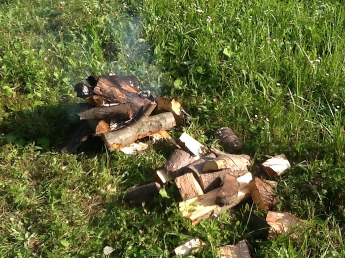

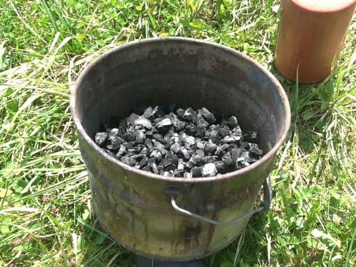

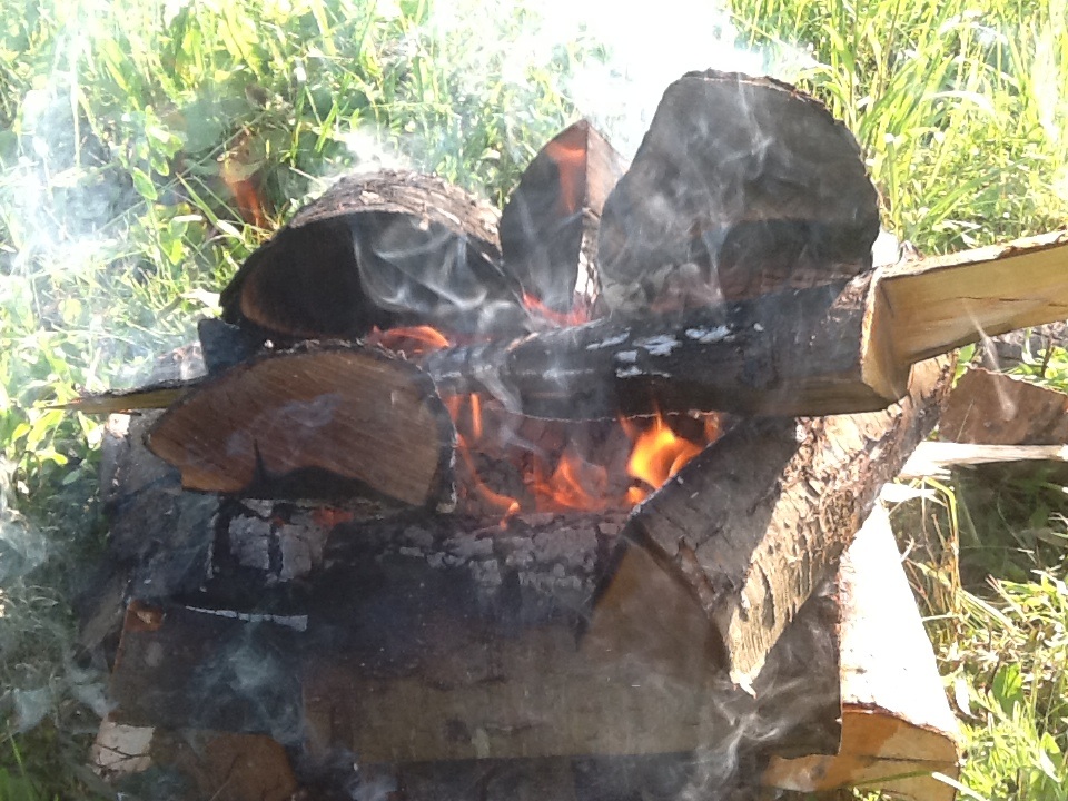

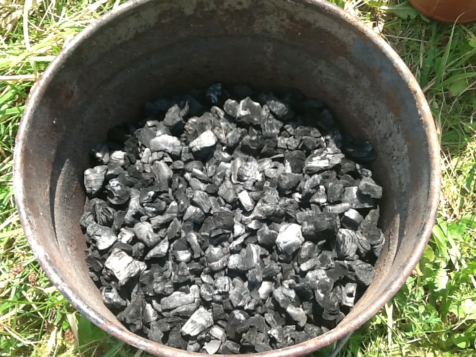

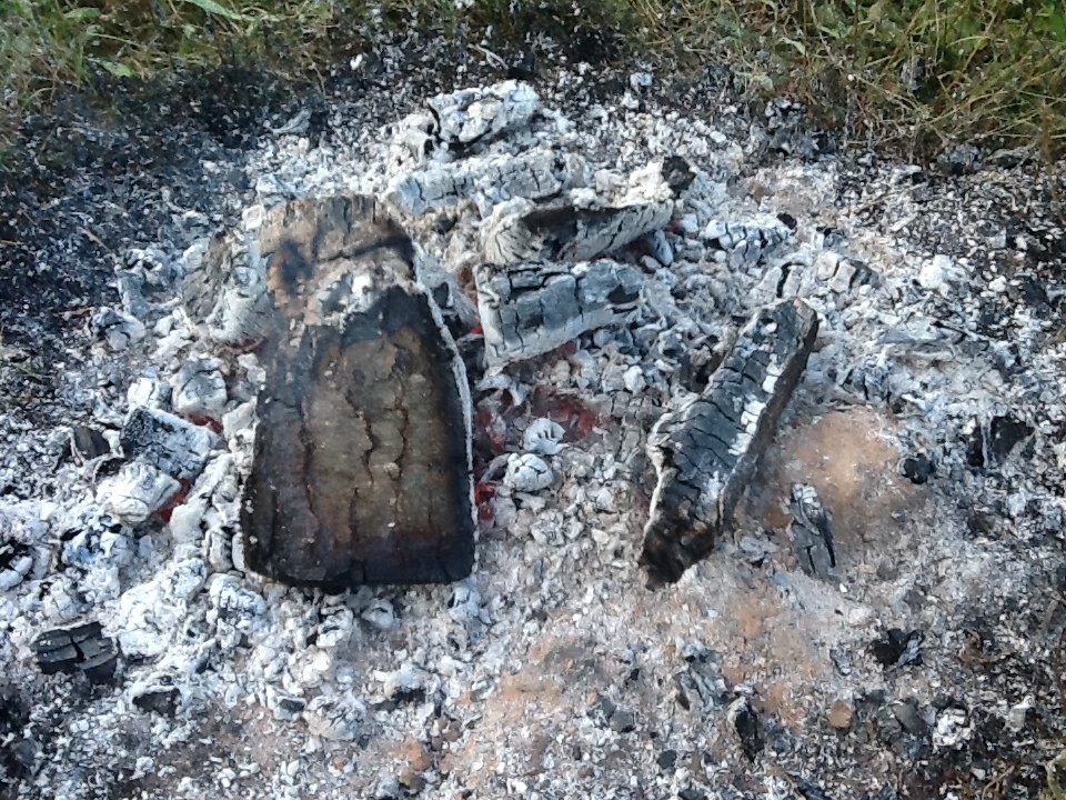

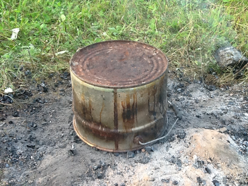

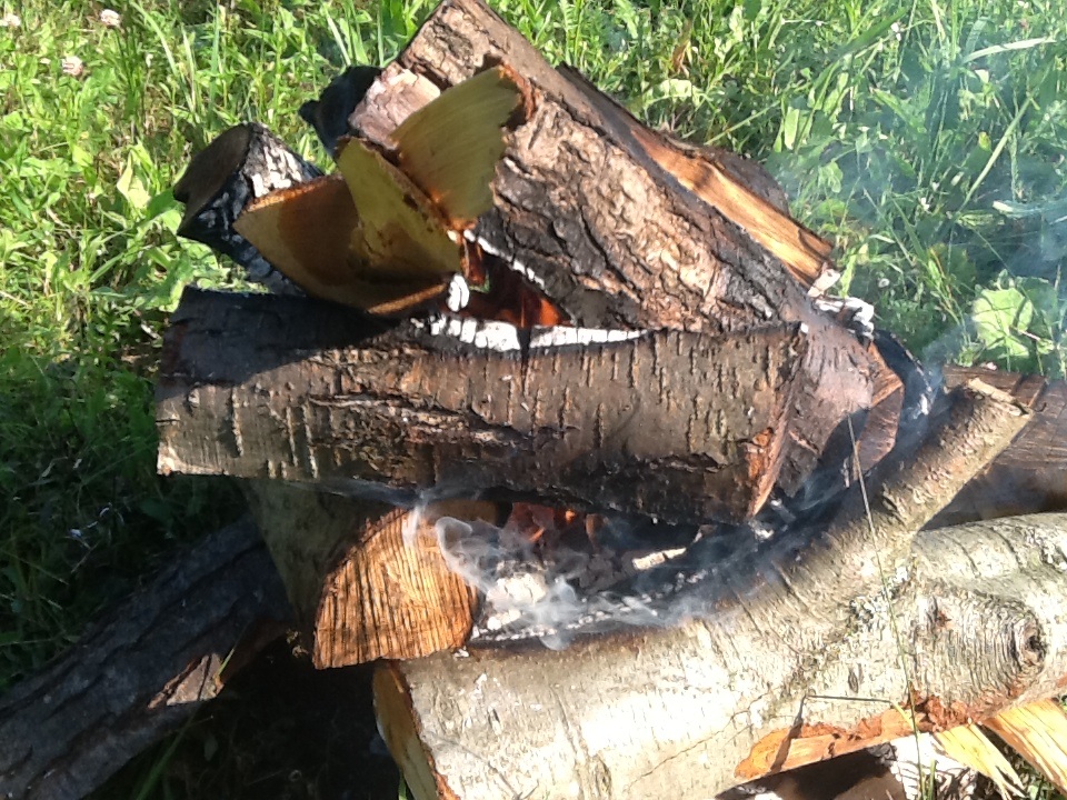

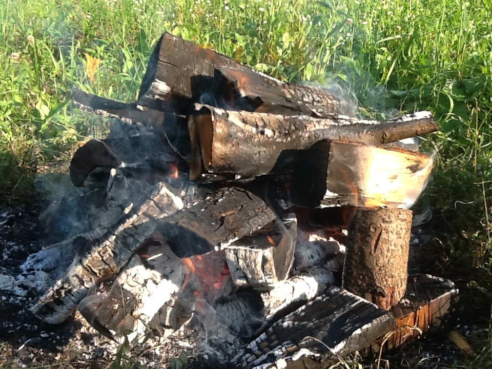

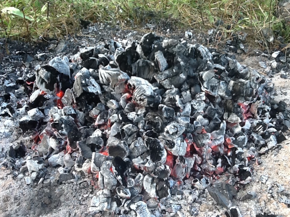

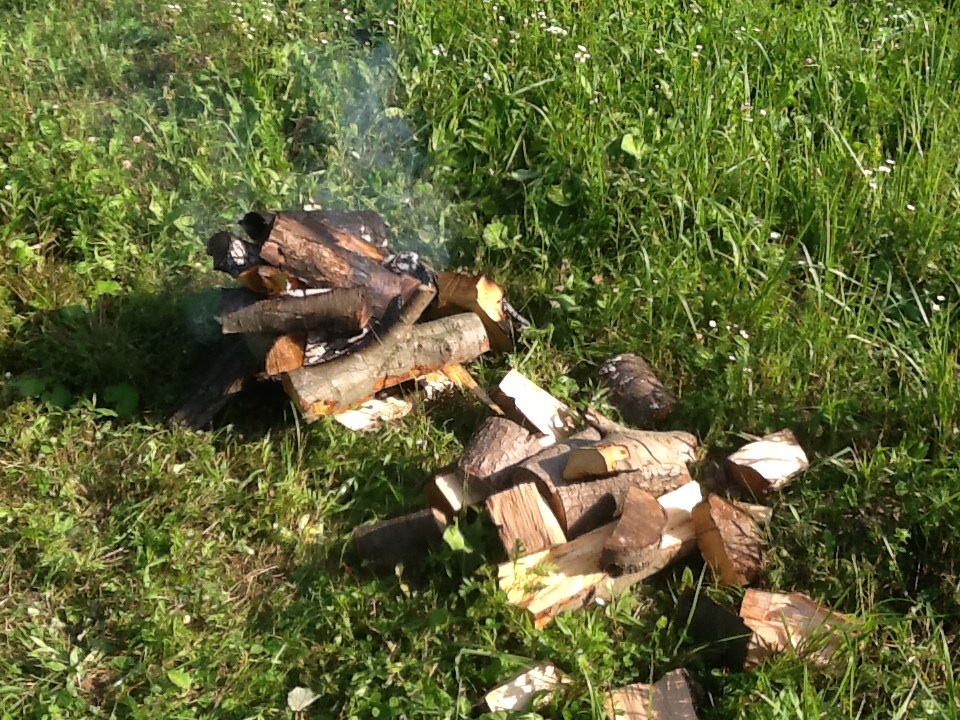

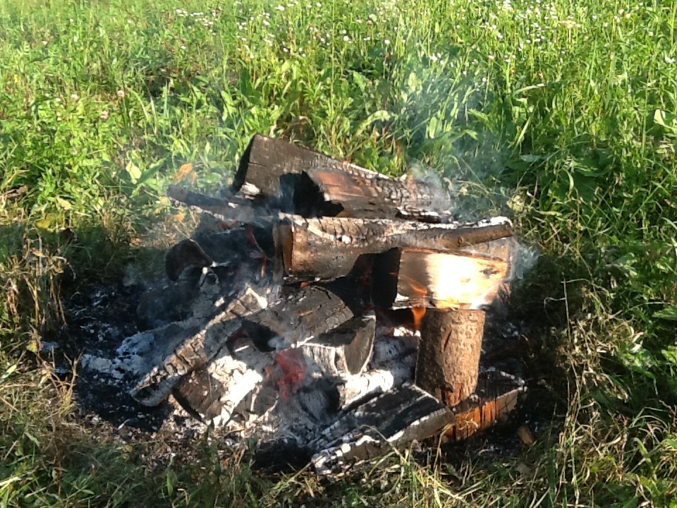

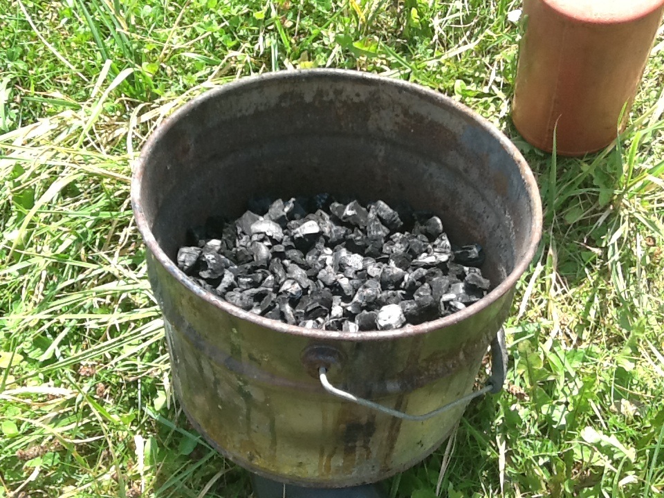

Отфотографировал получение древесного угля, который я использую для пиротехники. Берутся дрова (в моём случае, это ольха), пилятся, колятся, сушатся. Сухие дрова поджигаются (газетой, берестой, и тп). Если дрова сухие, то сгорают очень быстро, и остаются только угли. В моём случае просушкой дров я пренебрёг, и выход угля ниже % на 30 - 50 (дрова горят медленно, и уголь частью выгорает). Когда дрова почти целиком превратятся в уголь, нужно вытащить головёшки (части не прогоревшего дерева, и куски угля горящие огнём). Уголь накрыть ведром (в моём случае угля было много, и я его сложил в ведро из под краски (которое не жалко) и быстро его перевернул, чтобы уголь не успел высыпаться (ведро очень горячее, поэтому переворачивать приходится пассатижами, что совсем не удобно)). Ведро желательно обсыпать песком, но можно и не обсыпать. Минут через 15 уголь потухает, ещё минут через 15 ведро с содержимым остывает и его можно открыть. Уголь вынимается от золы, момещается на сито и протряхивается (при этом из него летит пыль золы), но я просто складываю уголь в ведро и трясу, пыль золы летит, но трясти приходится минут 5 - 10. В итоге получаем отличный уголь, звонкий, хрупкий, блестящий (на двух последних фото белые пятна на угле: отблески света).

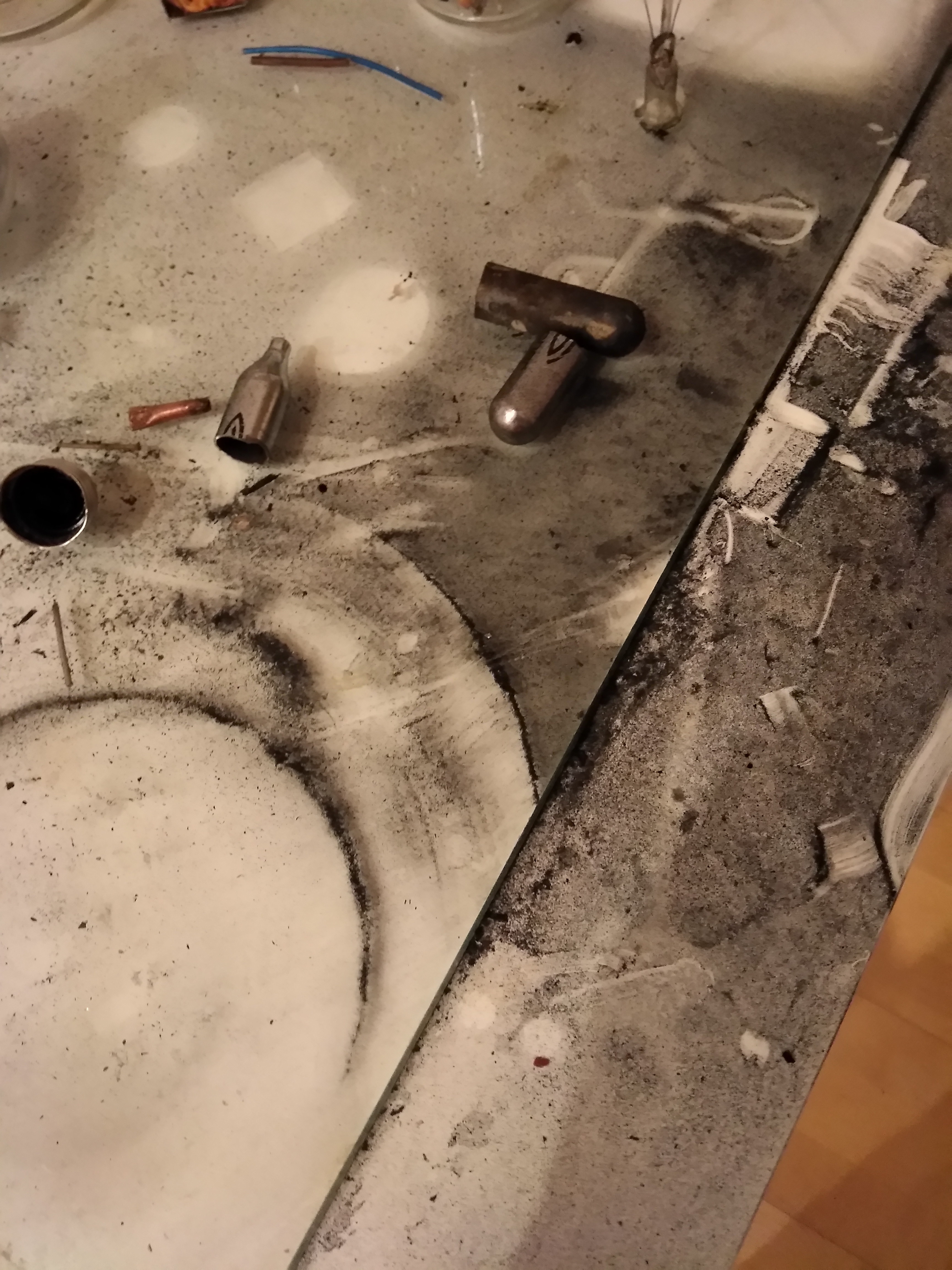

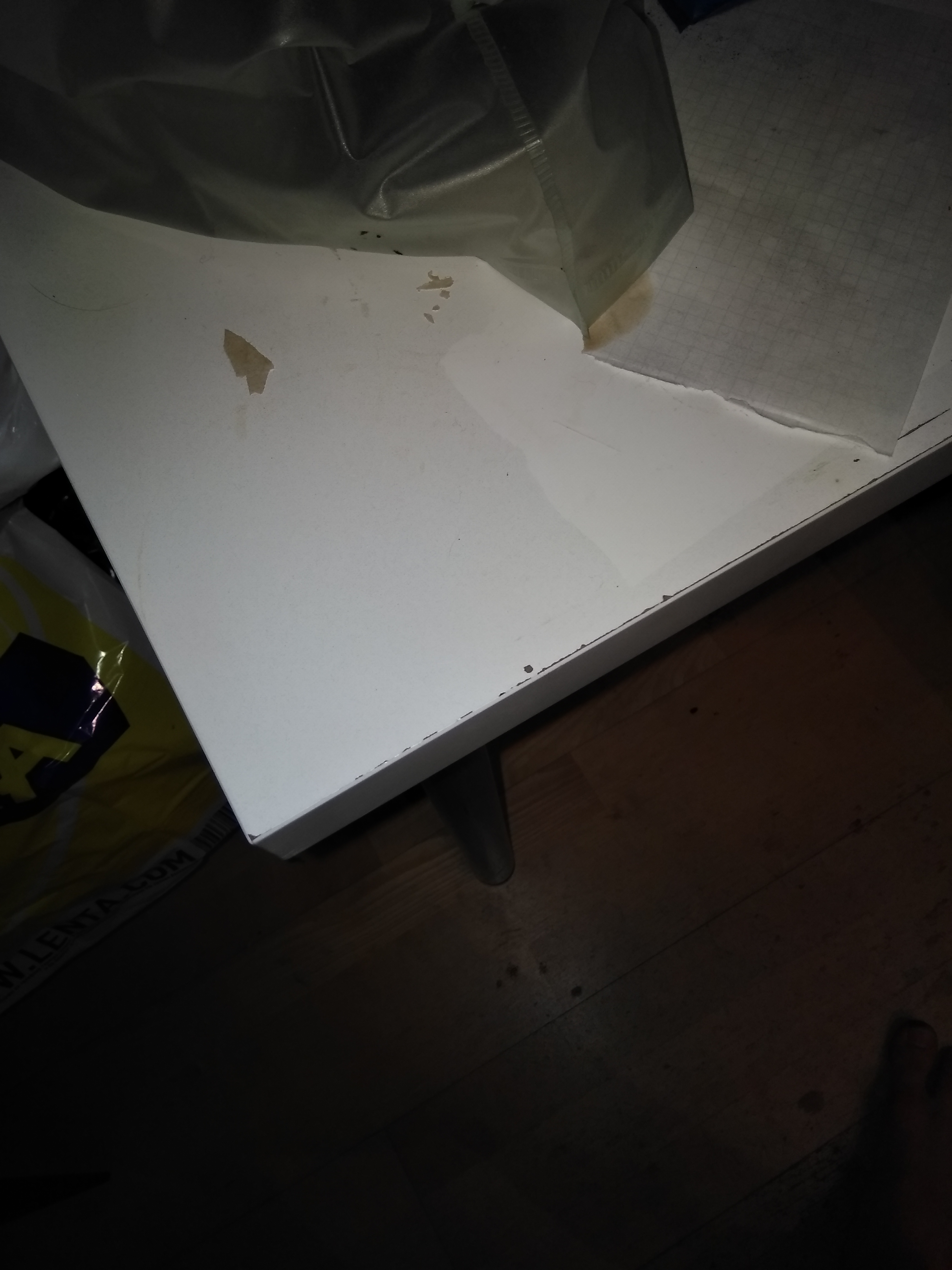

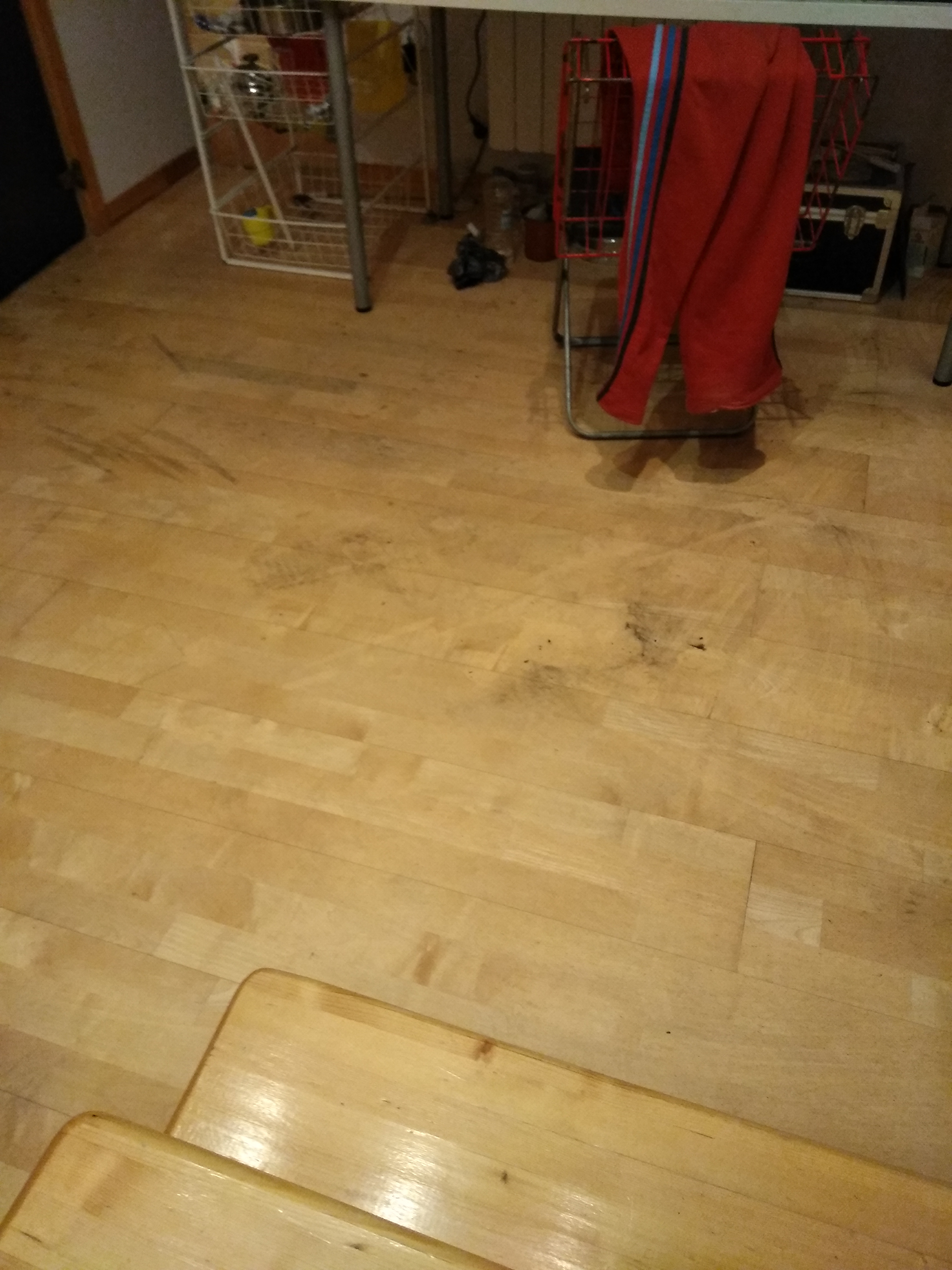

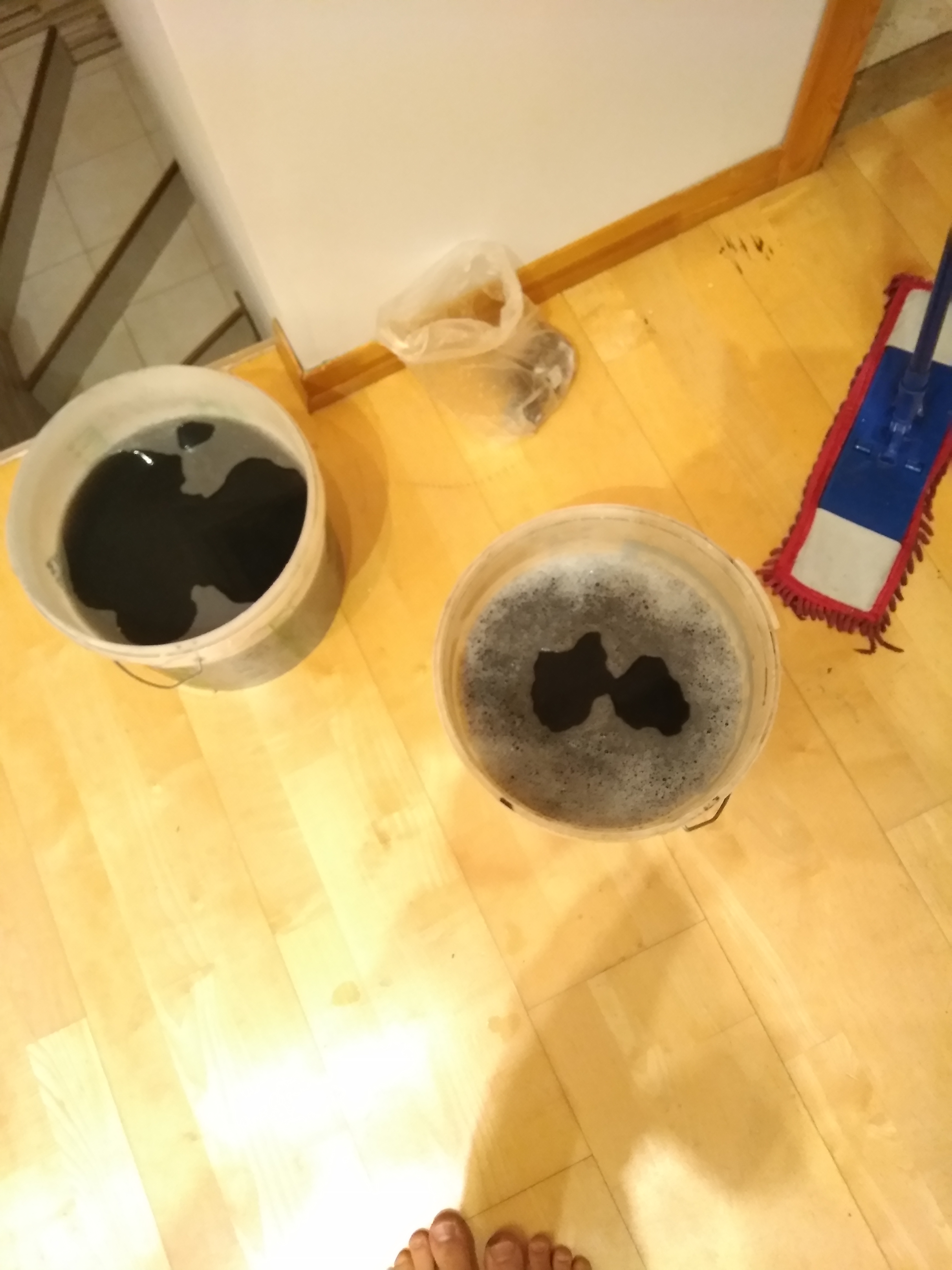

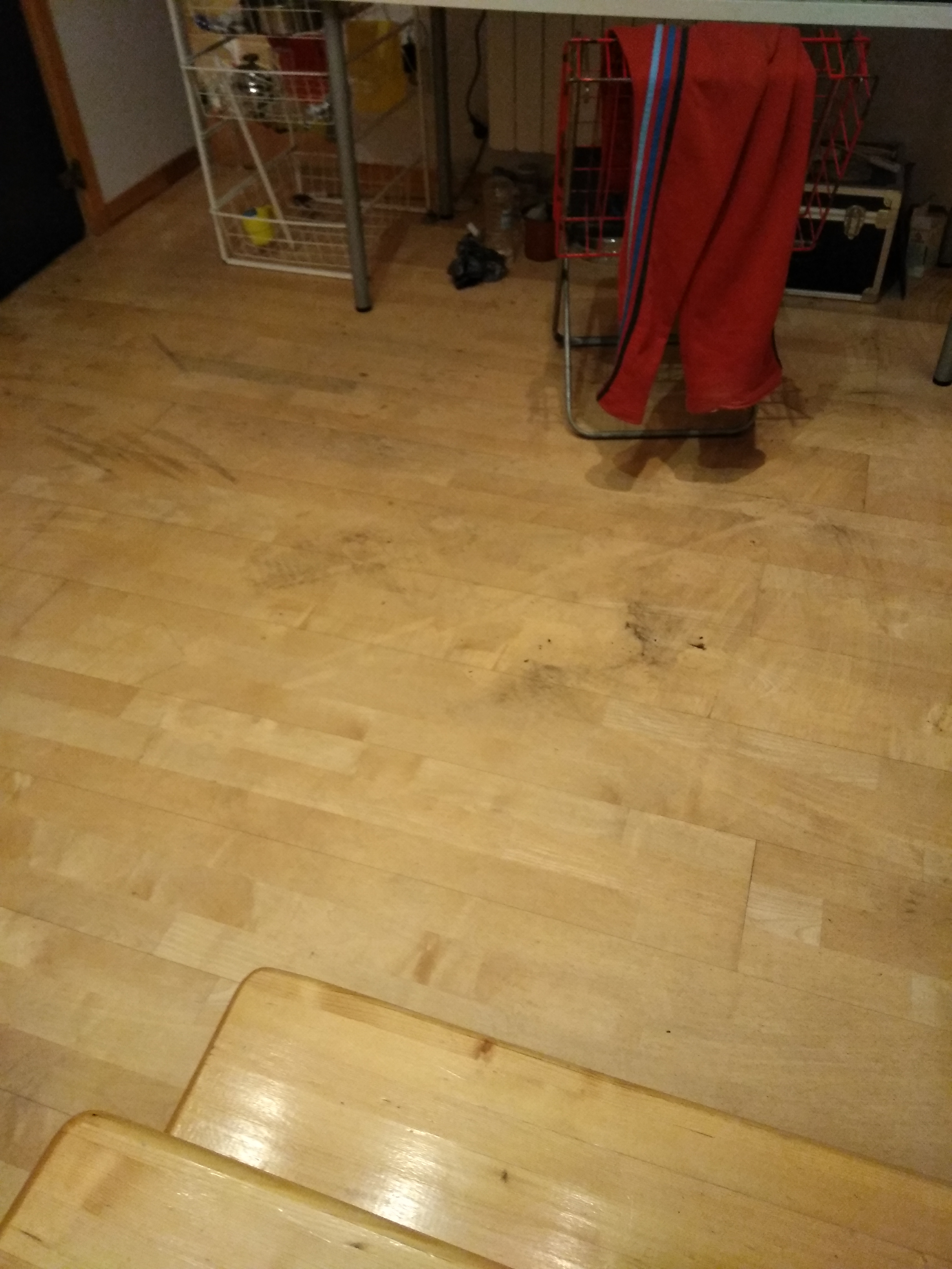

Вчера у меня в лабе была жесть . Решил я автоматизировать процесс измельчения угля. До этого где-то неделю назад попробовал измельчать уголь напильником - получилось хорошо. Вчера же я решил быстро получить большое количество угольного порошка. И ничего лучше не придумал как сшилифовывать уголь грав-машинкой (там есть насадка с наждачкой ) . Поставил ведро в него кастрюлю и стал точить . Наточил много (сточил два куска угля размером 2/10 см) . Пошел есть . Когда уходил в воздухе летала пыль. Последствия эксперимента не заставили долго ждать: сначала я стал отхаркивать и отсмаркивать черную густую слизь ( даже сегодня утром она отходила) это увидела мама, спросила что я делал. Я ответил что точил уголь, она пошла посмотреть. От увиденного у неё была истерика: на полу в радиусе трёх метров от стола лежал черный порошок угля , но это было не самое страшное самой страшное то что пол всей комнаты покрывал тонкий слой угольной пыли (её не видно, но если проведешь пальцем он станет черным ). Но ничего, сейчас я сижу в доблеска намытой комнате :)
Фотки:
File comment: Пол немного прошли шваброй
File comment: Вода после мытья
File comment: Стол
File comment: Тонкий слой пыли стало видно после сдвигания листа бумаги

Ну, зато не токсично. Убрать и ладно.
 Post subject: Re: Уголь (для черного пороха)
PostPosted: 17 Nov 2017 20:10
Маленькое уточнение: для изготовления ЧП уголь нужно брать не каменный, а древесный. Который, кстати, легко дробится пестиком в ступке (хотя летит при этом ничуть не хуже).
Это ж классика! Сам сколько раз пылил -- и углём, и алюминиевой пудрой... Пока не сообразил, что проще сделать такое на улице, чем потом убирать всю квартиру.
Теперь и у вас имеется полезный опыт измельчителя)).

Я древесный уголь использовал :) сколько пороха я переделал ;) . В ступке долго , я и решил автоматизировать. В принципе, всё получилось , теперь надо это на улице в большом количестве делать.
