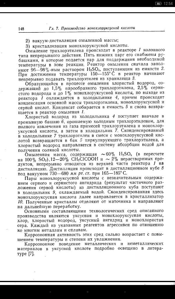

Здравствуйте! Кто может подсказать или обьяснить подробнее, как при помощи гидролиза трихлорэтилена получить монохлоруксусную кислоту? В интернете нашел литературу "Корозия и защита хим. аппаратуры" где описан метод получения монохлоруксусной кислоты в промышленных масштабах при помощи омыления трихлорэтилена паром с температурой 170°С и присуцтвием конц.серной кислоты с дальнейшей перегонкой и кристаллизацией.
Обязательно ли использовать перегретый пар? Ведь конц.серная кислота поглощает влагу, и соотвецтвенно при синтезе ее концентрация будет уменьшатся. Можно ли использовать сразу разбавленную серную кислоту, наример 50-70%, где уже будет присуцтвовать вода и при этом производить нагрев до 170°С с постепенным прибавлением трихлорэтилена?
