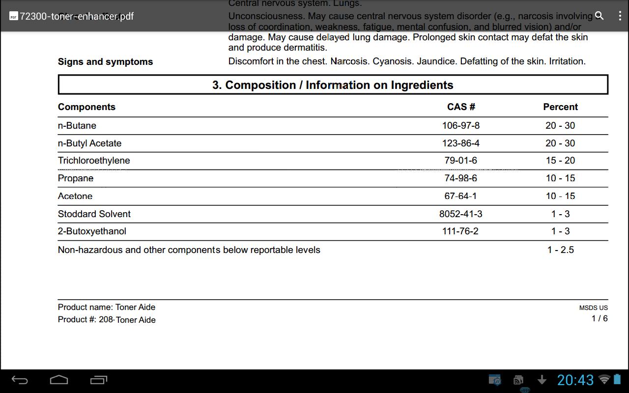

Гуглил , нашел такое средство destiny toner . Люди им довольны .
Нашел его состав в http://forum.xumuk.ru/index.php?showtop ... ntry974881 :
думаю как его воспроизвести .

Состав средства наводит на мысль, что проще будет купить б/у или одолжить, или даже купить новый струйник, чем найти и купить разом все указанные компоненты, в контексте того, что каждого придётся купить не меньше килограмма.

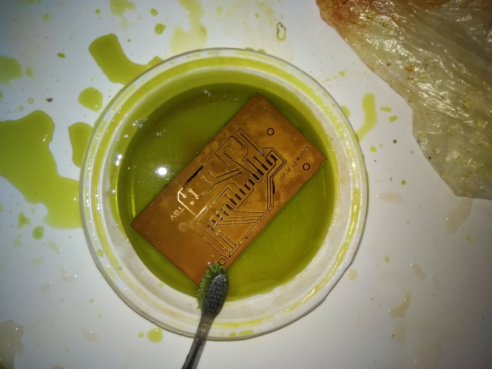

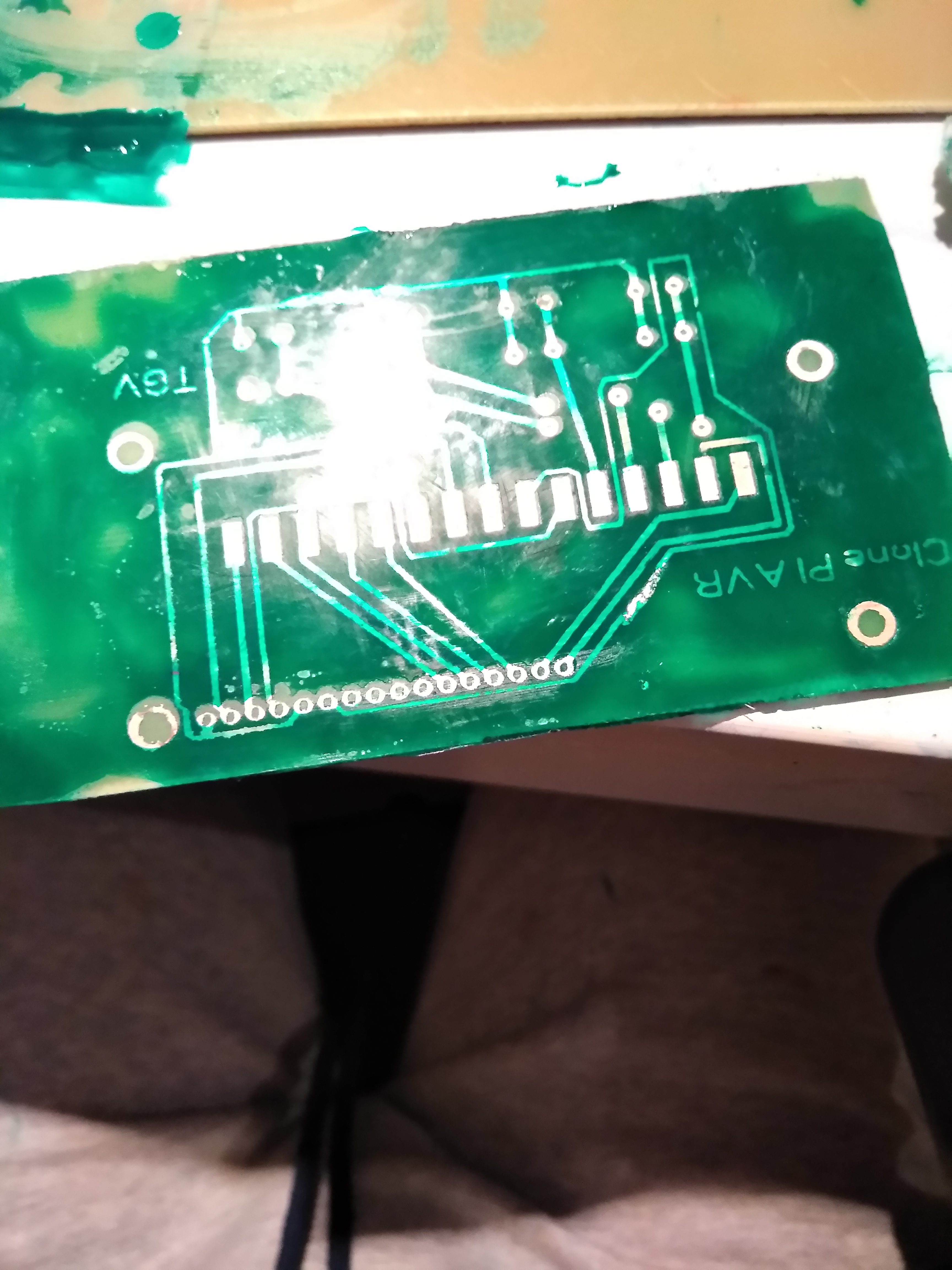

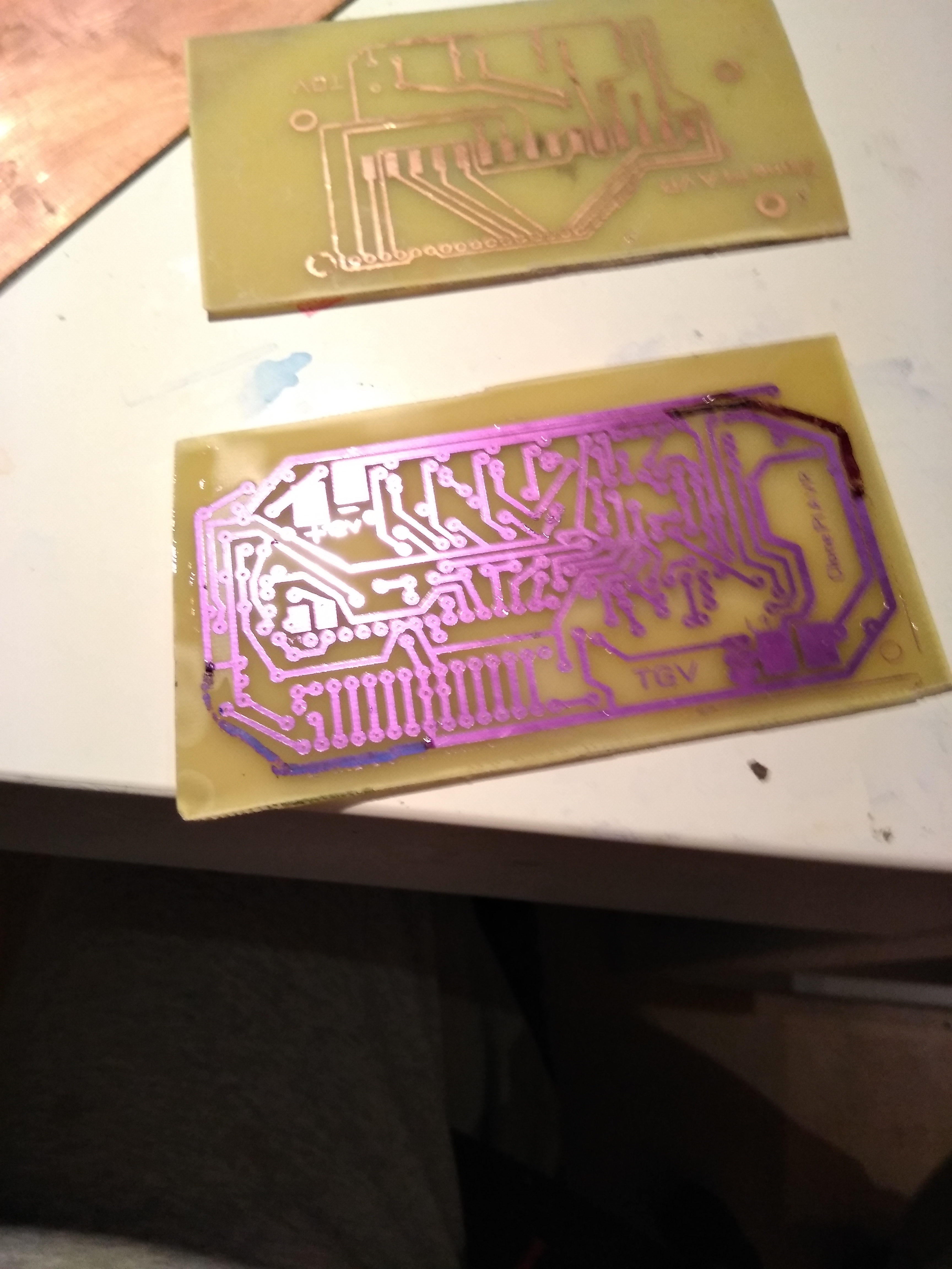

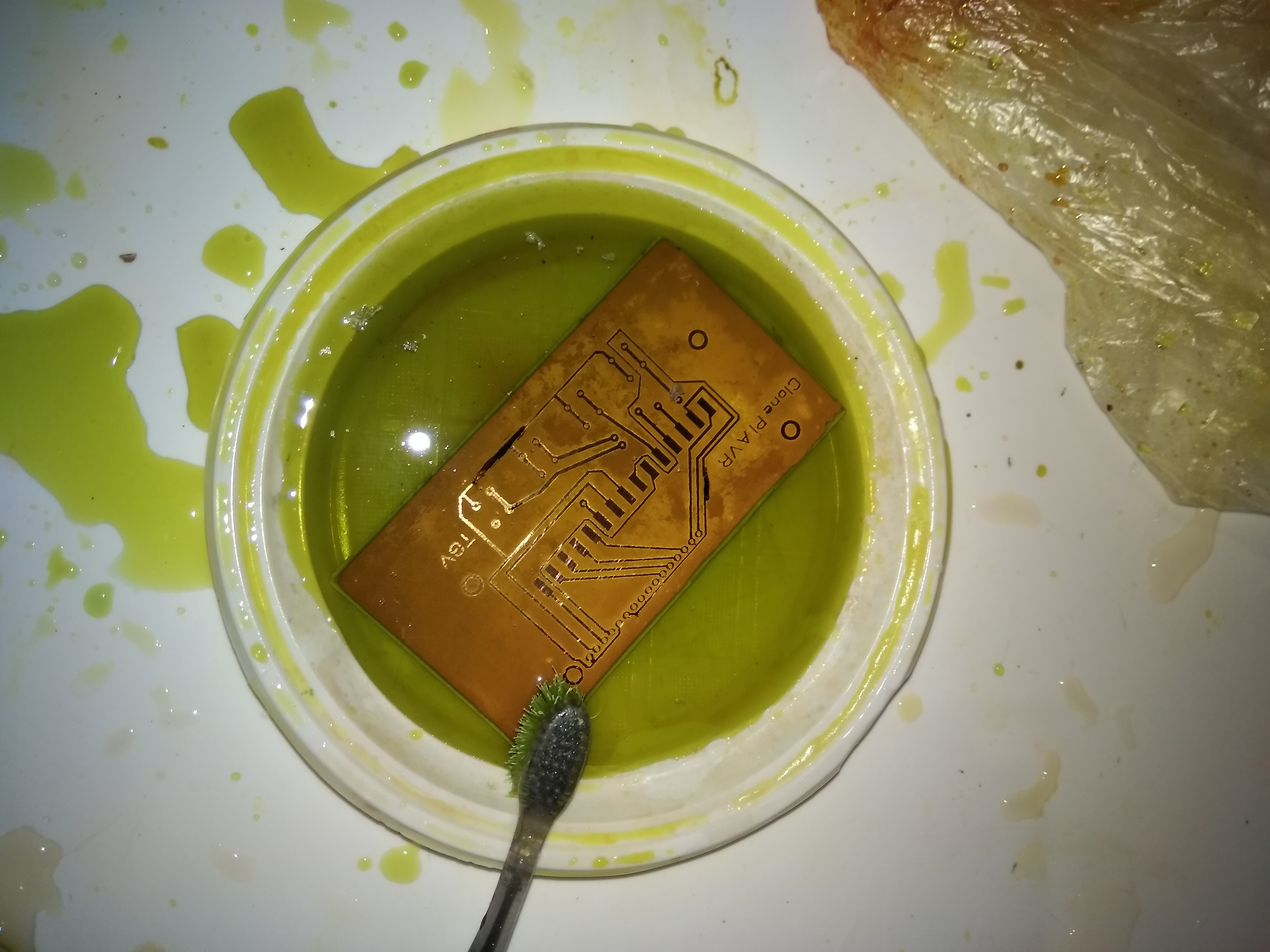

Я использую не бумагу, а пленку для, лазерного принтера. Экспозиция 10 мин. Два фотошаблона- один на другом. Плату уже сделал ( есть правда один косяк) . Фотки выкладываю .
Шаблон для паяльной маски доводил гелиевой ручкой. Утром буду накладывать паяльную маску и делать вторую плату.

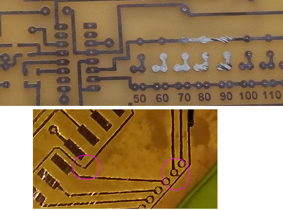

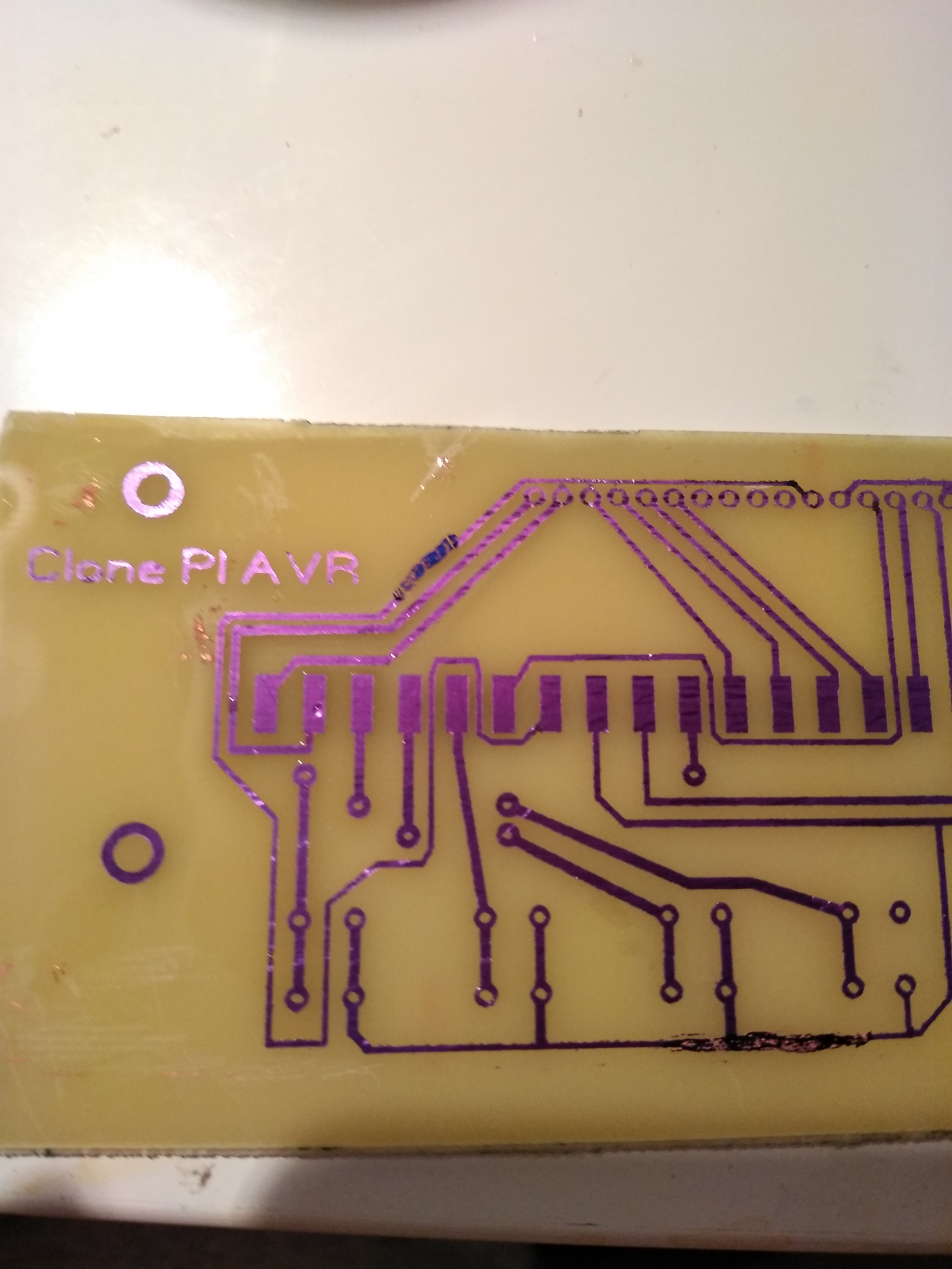

У Вас не настроено, у меня ЛУТом выше качество. Вот, сразу: разрыв дорожки, висит сопля, края рваные. С фоторезистом платы обычно с высоким качеством, только это марудное дело, и пользуюсь, когда уж очень мелко все. Мне кажется, что у Вас недоэкспонировано, или не прижато, чем прижимаете? Возможно большая концентрация соды, вот и она разрушает фоторезист. Я прижимаю орг стеклом, чуть выгнул в обратную сторону, то прижим нормальный. К сожалению, сейчас нет плат таких, и я уже не пользуюсь практически. Зрение не то, паять сложно.
Надписи у меня: толщина дорожек 0.2-0.3 мм.
Белый налет, это остатки бумаги, которые прилипли к тонеру, после высыхания практически все дорожки будут вся белыми. Где черный цвет, это просто еще не высохло. Плата - с двухсторонним монтаже, обычно совмещение четкое.

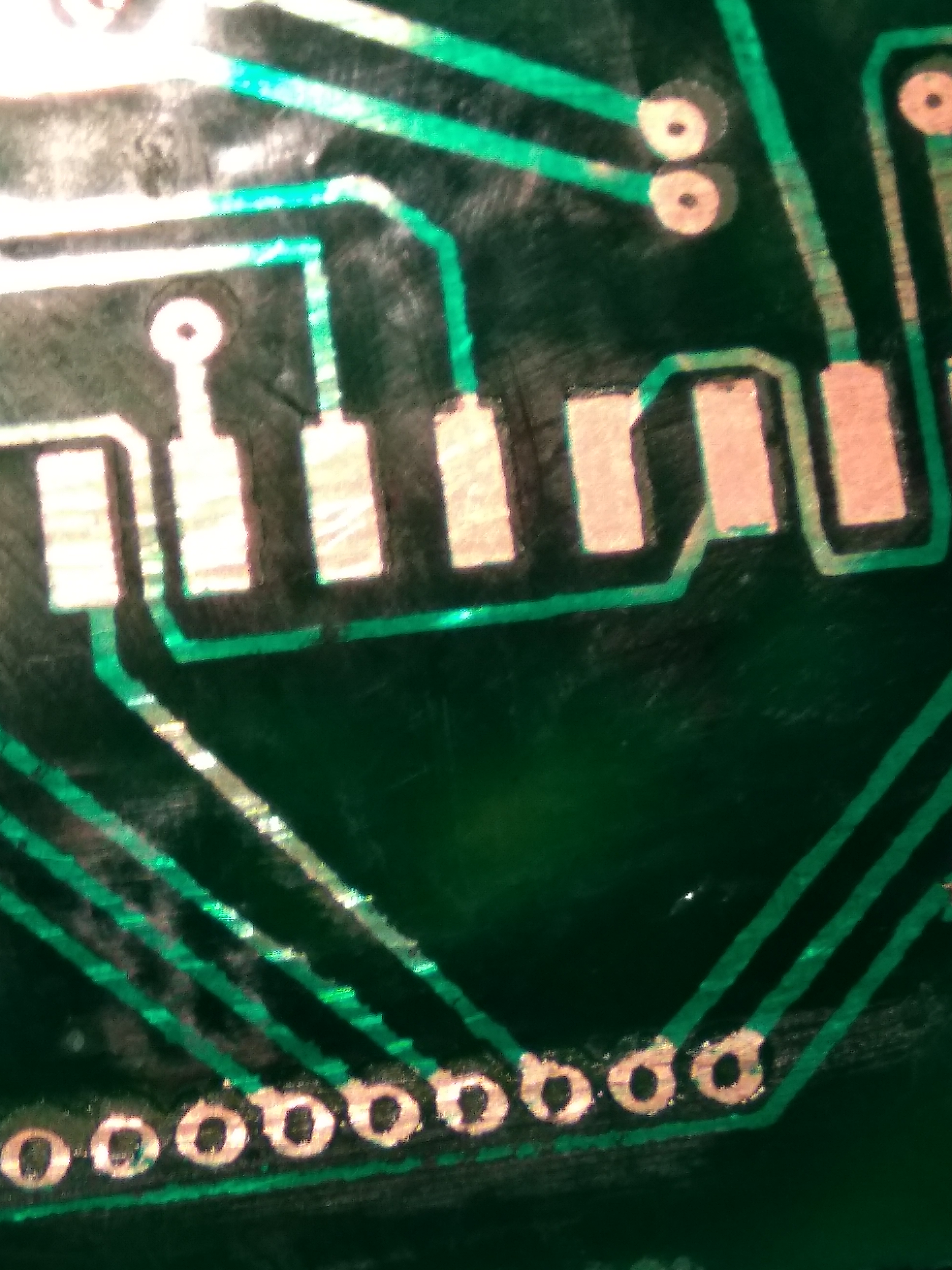

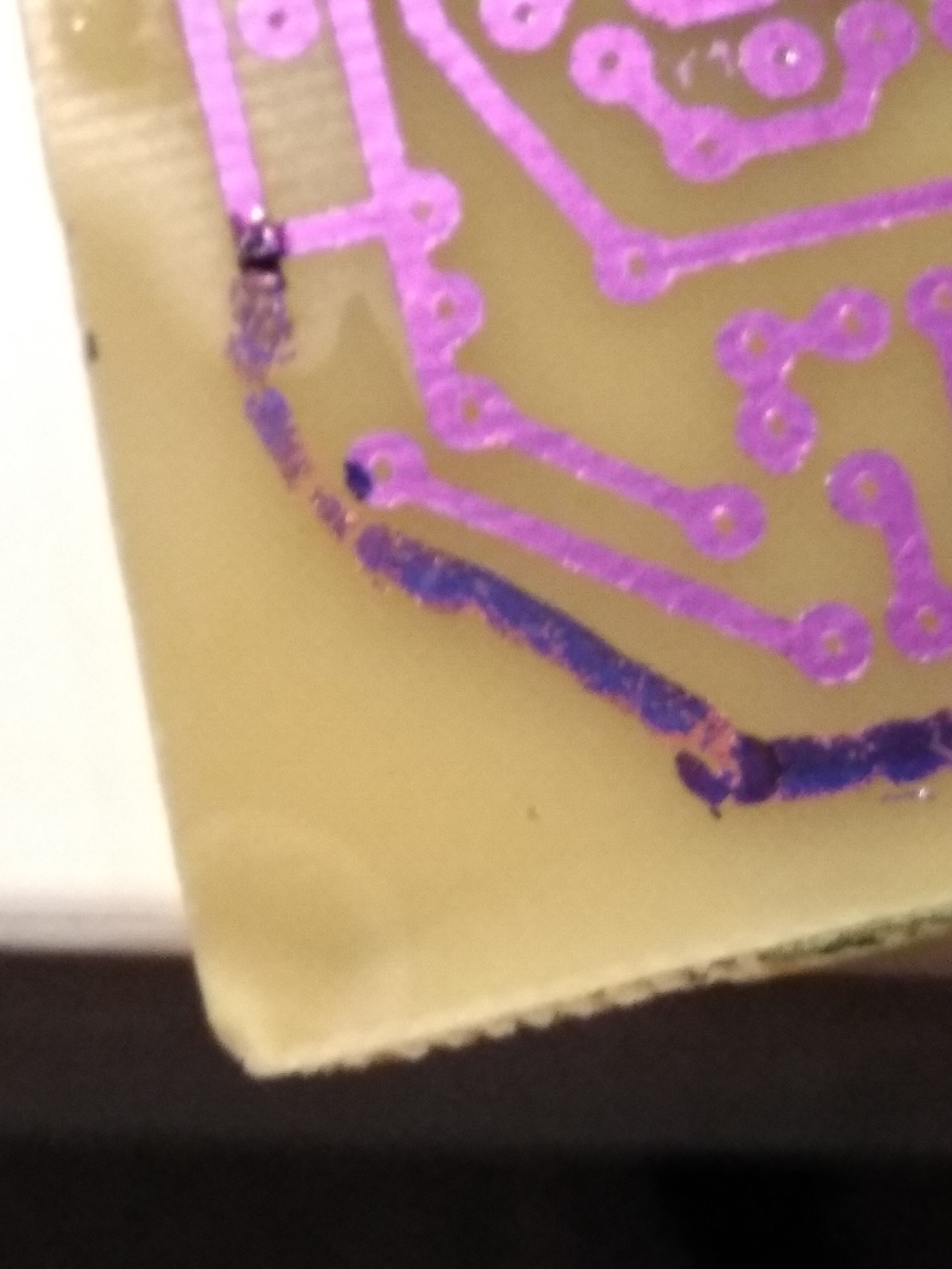

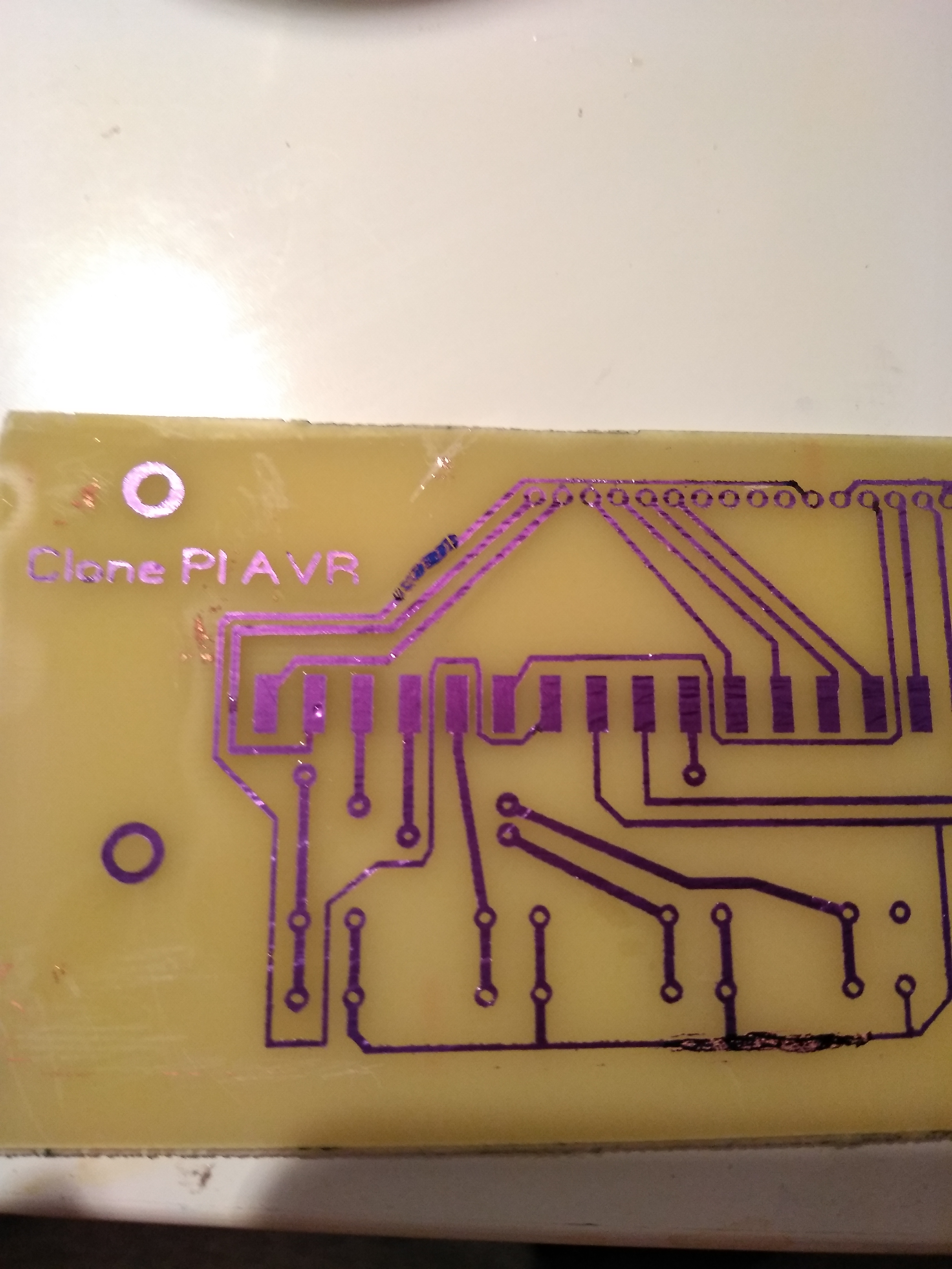

Прижимаю стеклом 2 мм. Возможно, действительно высокая концентрация соды. Разрыв получился от того , что там фоторезист отвалился , я ретушировал это место маркером, и во время травления повредил маркерную дорожку щеткой. Рваные края могут быть от плохого совмещения шаблонов. Может быть я просто плохо наклеивают фоторезист?
Сегодня делал вторую плату , имхо лучше получилось. Также наносил паяльную маску на первую ПП. Плохо наложил шаблон маски и она получилась со смещением. Ещё сверлил отверстия в первой плате. Сверла 1мм очень хрупкие - сломал два сверла, досверливал обломками. Завтра (т.е. сегодня днём) буду накладывать маску на вторую плату, и паять первую. Вобщем подтверждается то, что руки у меня растут из одного места :)

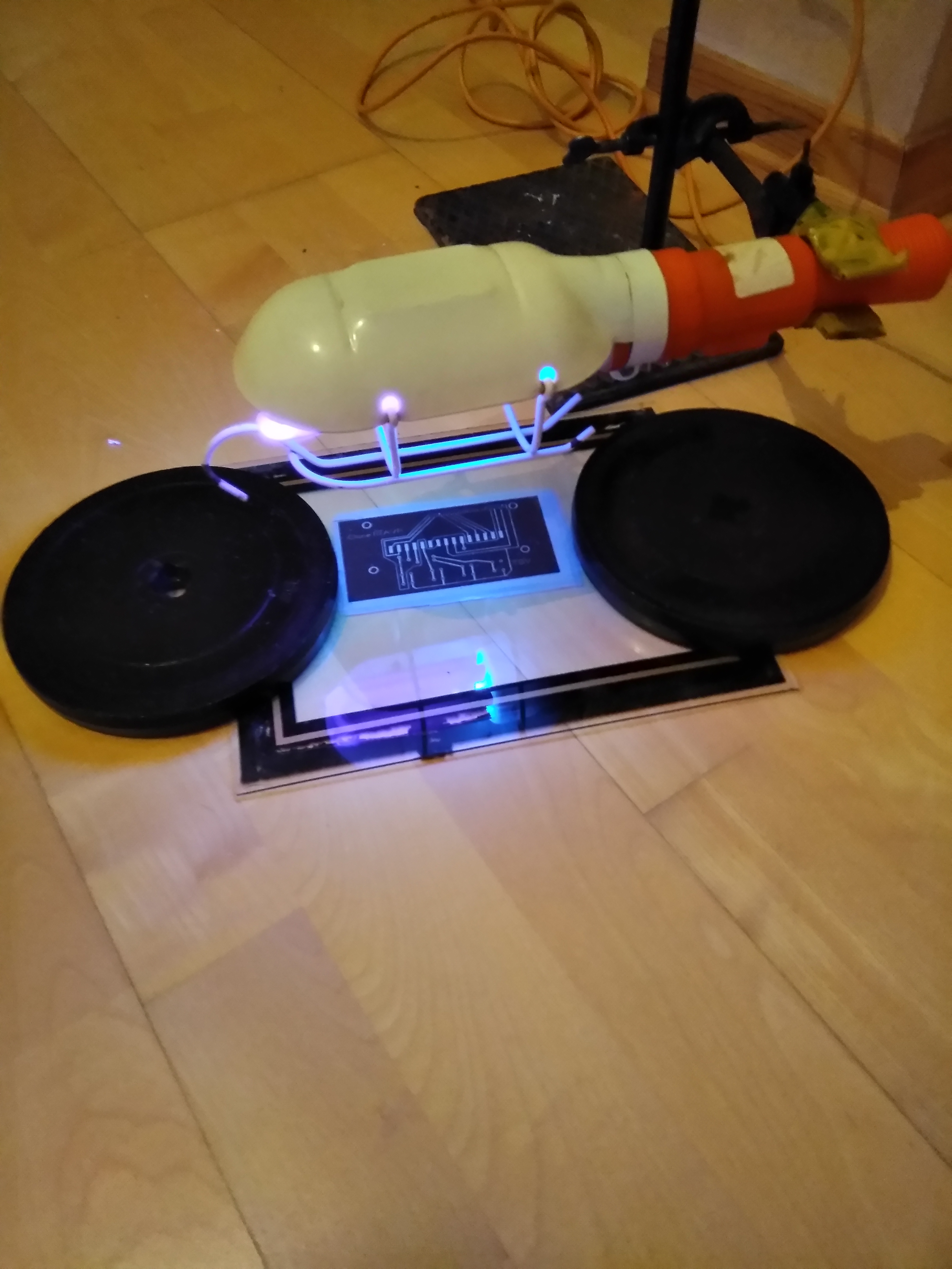

PostPosted: 31 Oct 2017 22:59
Стекло ни в коем случае нельзя, оно не прозрачное для ультрафиолета, активного для фоторезиста, только орг стекло (плексиглас) надо использовать.
И за счет того, что коротковолнового ультрафиолета нет, то полимеризация фоторезиста не полная, короткие цепочки получаются, а крупные не выходят, энергии у света не хватает. Я с начало использовал энергосберегайки (они со стекла, так же задерживают активный ультрафиолет), то качество было хуже, пока не начал использовать ультрафиолетовые (черные) лампы.
Вывод. Оконное стекло практически полностью задерживает дальний, средний ультрафиолет и коротковолновую часть ближнего, но довольно неплохо пропускает длинноволновую часть ближнего ультрафиолета.
Синяя лампа - обычная лампа накаливания с баллоном из синего стекла.
Хотите иметь ультрафиолет для обеззараживания - купите специальную бактерицидную лампу. Лампы для загара для этого не подходят - ультрафиолет менее жесткий, т.н. эритемный.
При включенной лампе находиться в помещении нельзя.
http://www.okna-poisk.ru/vitrina/propus ... tekla.html
У меня именно такая лампа, что на рисунке. Нужно ее экранировать, что бы от лампы ультрафиолет в глаза не попадал. Она кварцевая, т.е. это кварцевое стекло, прозрачное для УФ лучей.
Попробуйте, будете поражены разницей в качестве. Иначе, за счет коротких цепочек освещенного фоторезиста идет растворение и в соде, а надо , что бы растворялось только в щелочи, да и то довольно долго. И экспозиция будет до 1-3 мин мах. при большом расстоянии от платы, если ультрафиолет не попадает на кожу , и особенно в глаза, за счет короткого времени, вреда не принесет.
И на экспонированном участке будет явно виден рисунок.

Может сделать вакуумный прижим? Водоструйка у меня есть. Или проще найти орг.стекло ?
PostPosted: 01 Nov 2017 16:55
DVP wrote:
Ну, от и хорошо, осталось стекло заменить на оргстекло и подобрать экспозицию.
Это , как Вам удобнее, у меня орг стекло, 2 пластины (двухсторонние платы), стягиваются болтами по краям, и ни каких проблем. Легко совмещать стороны.
