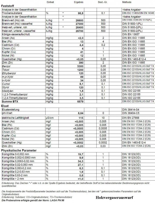

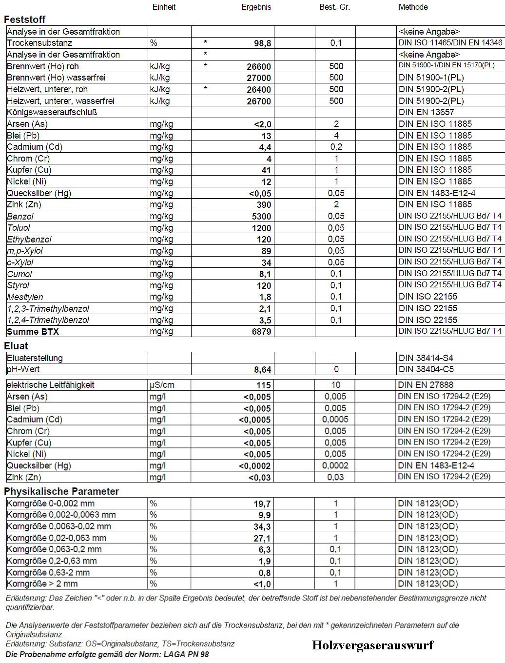

Приветствую всех участников! Нужна толковая консультация химика.
Помогите разобраться. Есть теплостанция, работающая на щепе. В конце процесса остается черный, совсем мелкий порошок, практически, пудра. Основная составляющая — углерод.
Данные по составу есть, хотя и «гуляют» немного в зависимости от разного сырья . Подскажите пожалуйста, что это такое и в каких производственных процессах такой материал используют. Кому его можно предложить для полезного применения?
PostPosted: 04 Oct 2017 09:00
В вашей золе довольно много ароматики (~7 г/кг), поэтому вряд ли ею заинтересуются аптеки, изготовители фильтров водоочистки и т.п.: слишком много возни по доведению её до необходимой всем этим господам кондиции...
Извлекать цинк и медь, ИМХО, тоже нерентабельно: при соотв. 390 и 41 г/т такая "руда" считается очень бедной. Об остальных металлах даже и говорить не стоит.
Остаётся только "захоронение" в виде шлакобетона, пористых и простых кирпичей: такой товар охотно берут для возведения сараев, гаражей и прочего -- бо это относительно недорого.
Можно попробовать из вашей золы делать топливные брикеты или, скажем, теплоизолирующие панели. Любой вещи всегда можно найти применение.
Если из чистой золы то годится только для внутренней отделки, ибо будет хорошо впитывать влагу.
Для наружи придется добавлять известь и цемент, и использовать 60-70% крупной золы и 30-40% мелкой золы.
PostPosted: 04 Oct 2017 20:22
Joined: 16 Aug 2012 04:02
Posts: 966
Судя по содержанию углерода это не зола, а сажа.
Так что просто топки не отрегулированы.

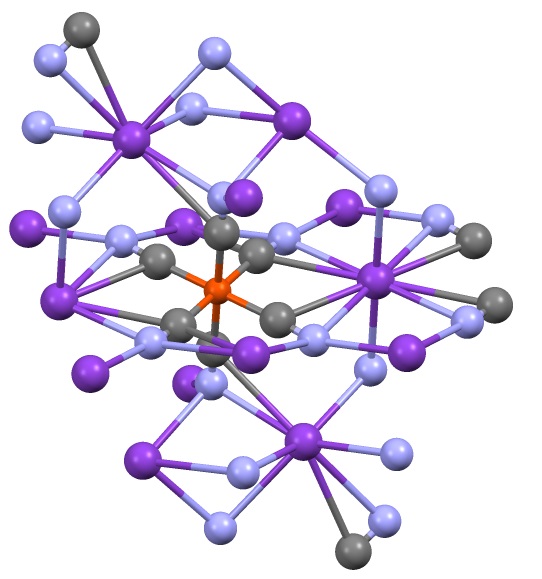

Здравствуйте! Возник вопрос по пространственному строению красной кровяной соли. Цианоферрат-ион имеет октаэдрическую структуру, т.е. в центре находится атом железа, а в вершинах располагаются цианогруппы. Где находятся ионы калия?
PostPosted: 06 Oct 2017 19:17
Кристаллическая решетка K3[Fe(CN)6] (фрагмент) на основе данных рентгеноструктурного анализа:
Красный - железо
Серый - углерод
Серо-голубой - азот
Фиолетовый - калий

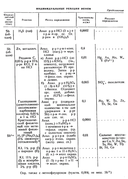

PostPosted: 14 Oct 2017 17:25
Вот у Никольского в Справочнике Химика 4 том
Хороший по простоте 1 и 2 метод.

в принципе первый способ. Там получается просто прилить соляной кислоты и пропускать сероводород и это должно раствориться и дать оранжевый осадок растворимый в сульфиде аммония?
PostPosted: 14 Oct 2017 21:38
Posts: 966
Ну не совсем, для начала надо перевести этот порошок в раствор.
