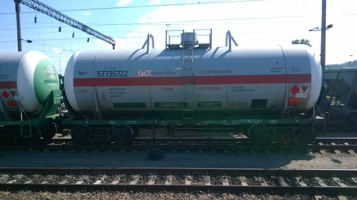

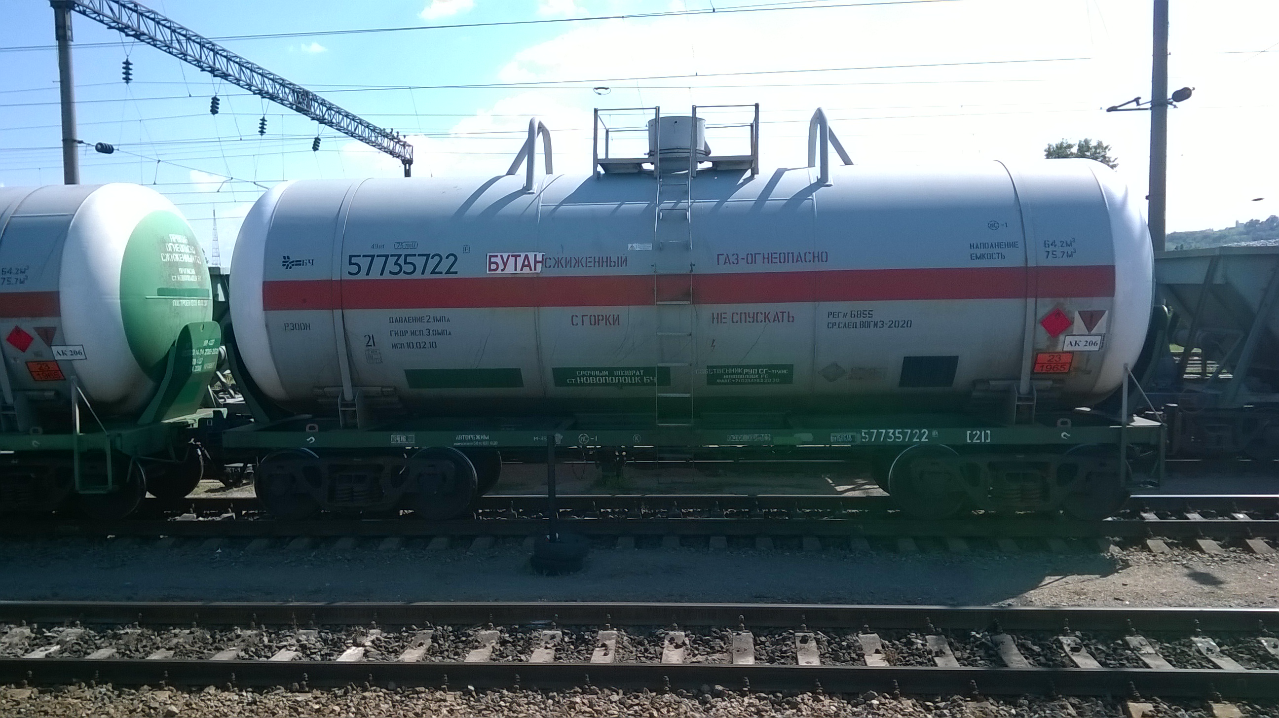

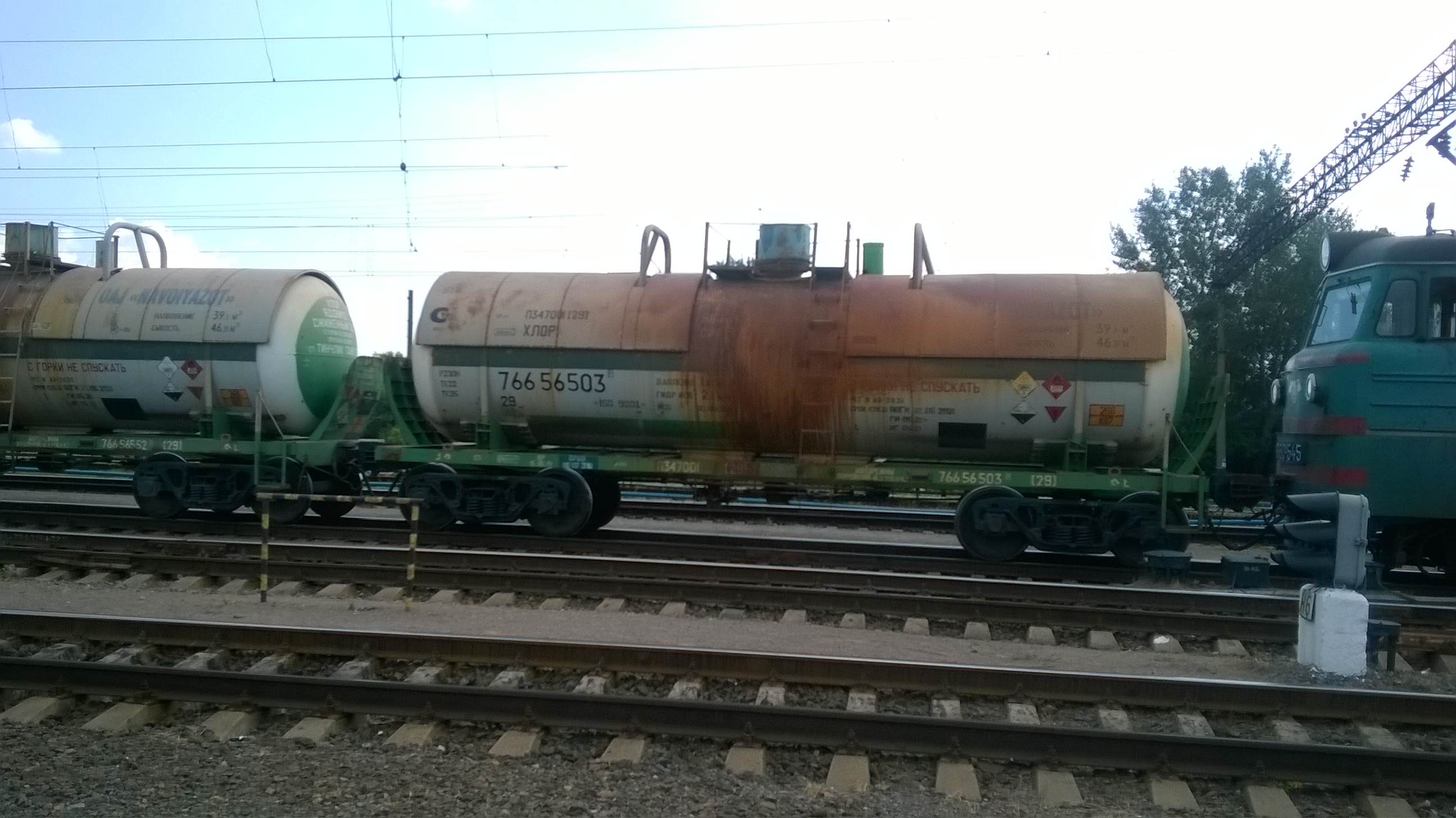

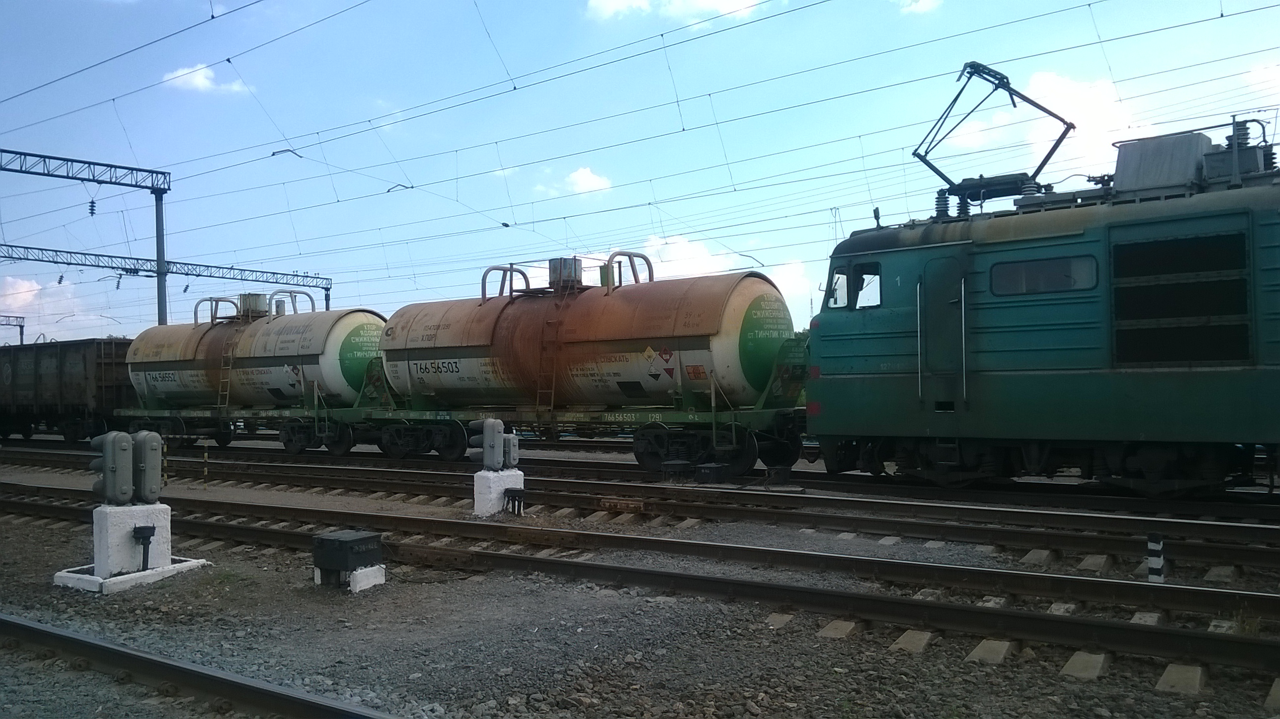

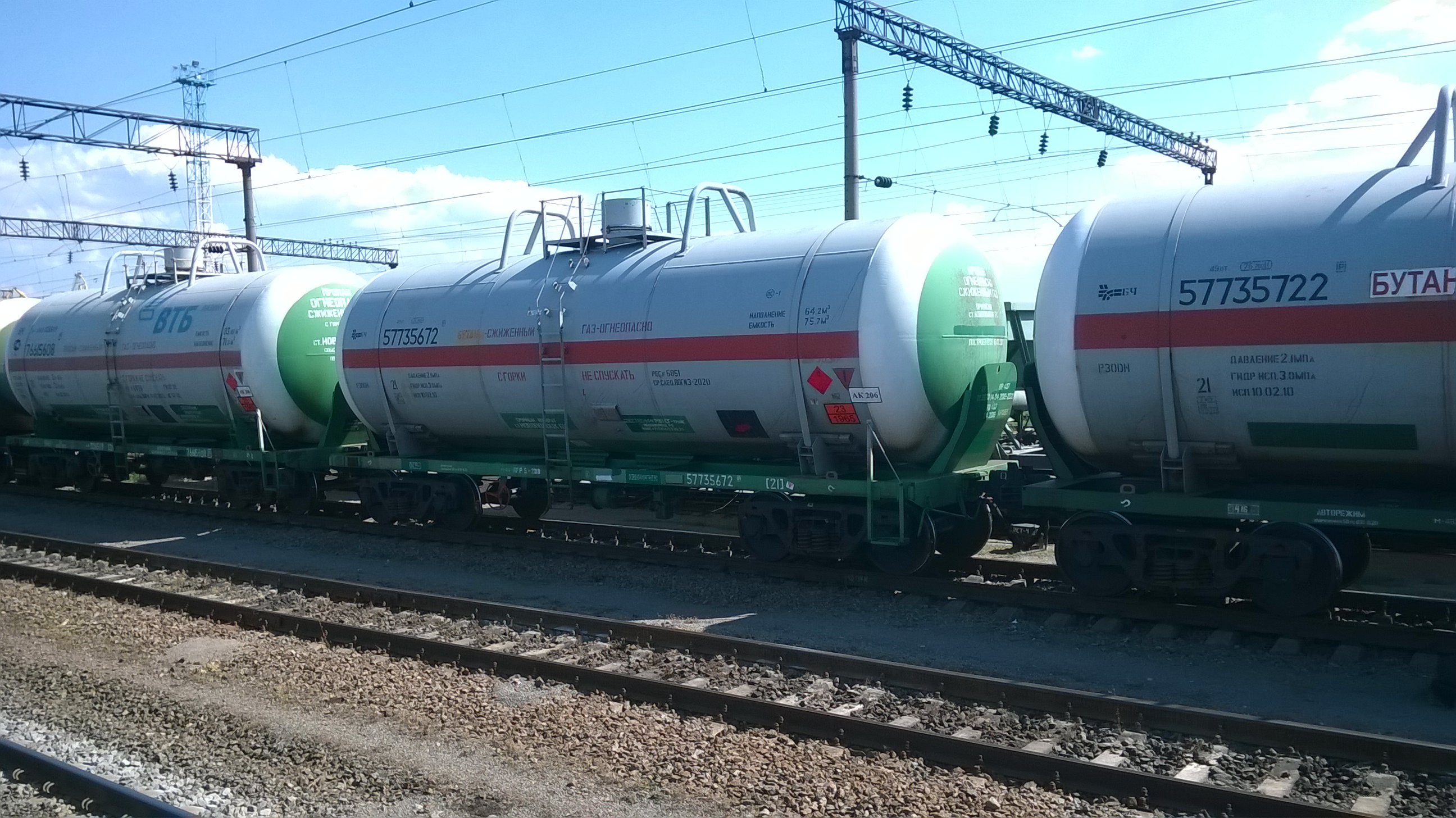

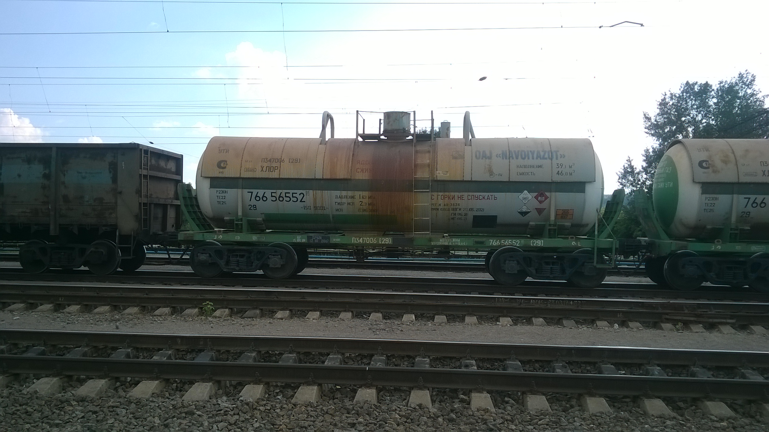

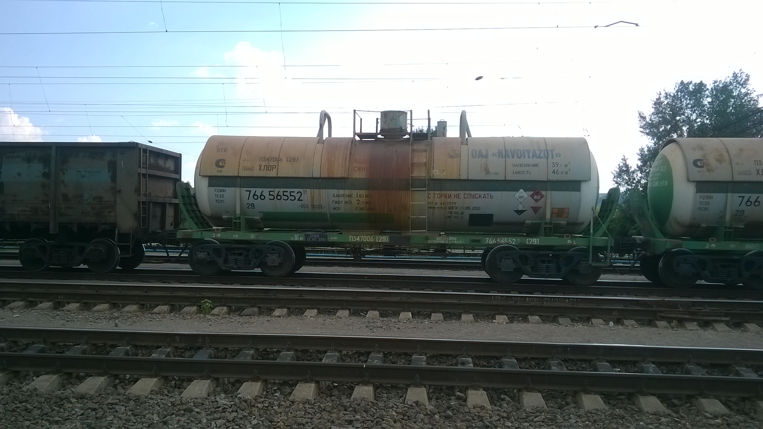

Цистерны с жидким хлором. Сфотографировал, когда шел с работы через ж.д. пути. Хлор идет на обеззараживание питьевой воды.
Кстати, от работы до станции метро Почайная (Петровка) есть две дороги. Одна - ,,официальная,, - идти минут 40; другая - через ж.д. пути - идти 1 минуту, но там нужно залазить на платформу.
А это цистерны со сжиженным бутаном за компанию.
 Post subject: Re: Хлор, хлориды
PostPosted: 14 Aug 2018 19:22
Posts: 7057
Судя по надписи "navoiyazot", цистерны из Узбекистана.
PostPosted: 15 Aug 2018 13:22
Коломойский решил сыграть в игру ,,Монополия,, , остановив единственное производство жидкого хлора в Украине, причем - среди лета, когда потребность в питьевой воде максимальна. В результате закупили хлор и в Румынии, и в Польше, и даже в Узбекистане.
PostPosted: 15 Aug 2018 18:53
Posts: 7057
"Азот" далеко не единственное предприятие, где есть хлор, точно его выпускал Ровноазот, в Калуше большой завод хлорорганики и там же цех щелочи мембранным методом, Запорожский Титаномагниевый использует хлор, который сам же получает. Весь сыр-бор из-за каких-то логистических заморочек, Азот просто, видимо, единственный выпускал хлор в подходящей таре для водоочистных предприятий.
