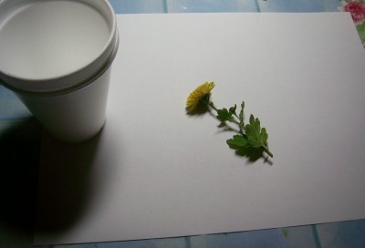

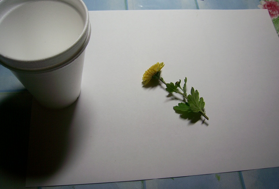

Ну и классика- разбивание цветка. Цветок при охлаждении совершенно похож на стекло, издаёт звон и хруст при разбивании.
File comment: Разбивание охлаждённого цветка
NVEExport.0002.avi [4.37 MiB]
Downloaded 918 times

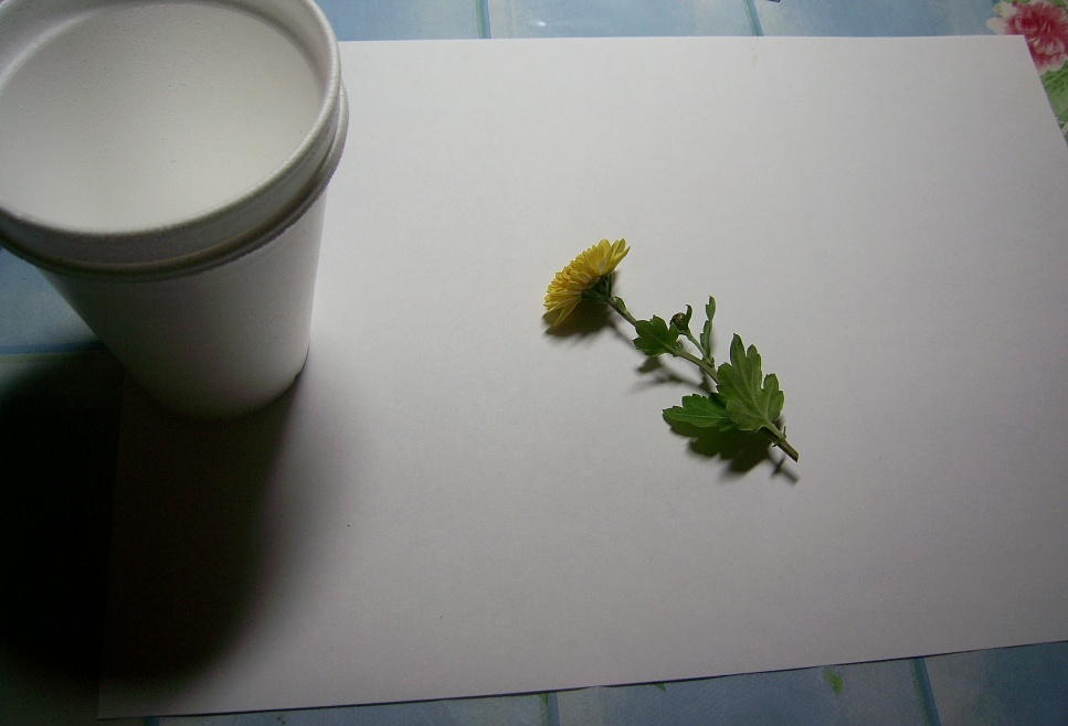

File comment: Подверженная охлаждению хризантема.(до опыта)

В принципе выложил всё наиболее существенное из своих опытов. Видео получилось так себе и не эстетично потому, что опыты делали почти "подпольно". Хотел сделать несколько замечаний
Удобно использовать пенопластовые стаканчики из под чая (можно вставленные один в другой). Их можно брать рукой. азот в них кипит слабо и долго хранится. "Пить", т.е. брать в рот азот тоже удобно, т.к. пенопласт обладает низкой теплопроводностью.
Вместо стандартной крышки 1,5 л термоса (нельзя использовать из-за плотного завинчивания) хорошо подойдёт вырезанная из пенопласта, сверху можно накрутить крышку-колпак-он пропускает пары. Азот в термосе "живёт" долго, из остатка примерно 0,5-0,7 л за 5 часов испарилось меньше половины.
На охлаждение уходит много жидкости-лучше использовать небольшие вещи. 1.5-1 л. хватит для большинства опытов.

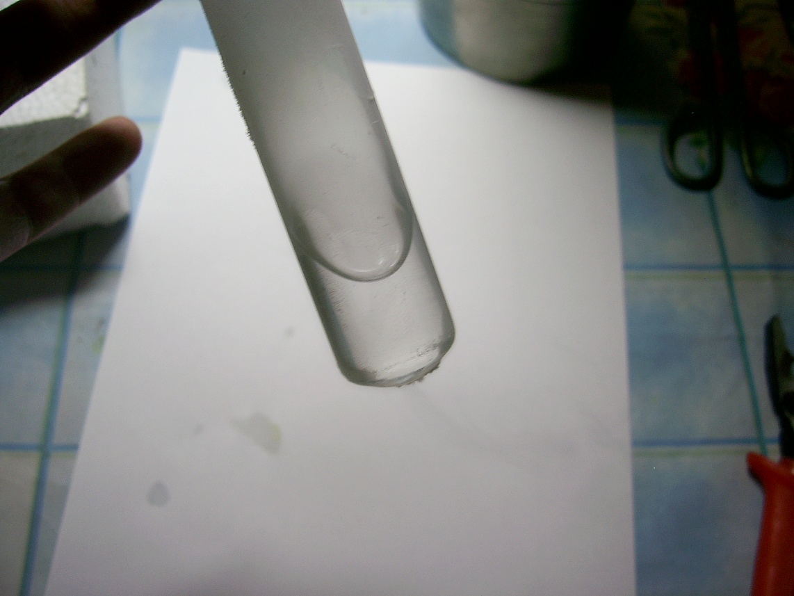

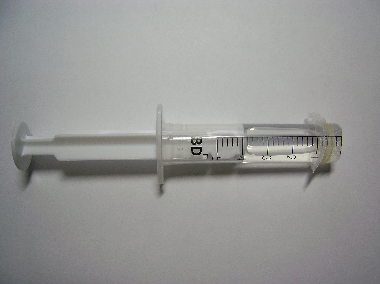

1.) Заморожен этиловый спирт
5-мл шприц с 3 мл спирта был закрыт полиэтиленовой плёнкой, с резинкой.

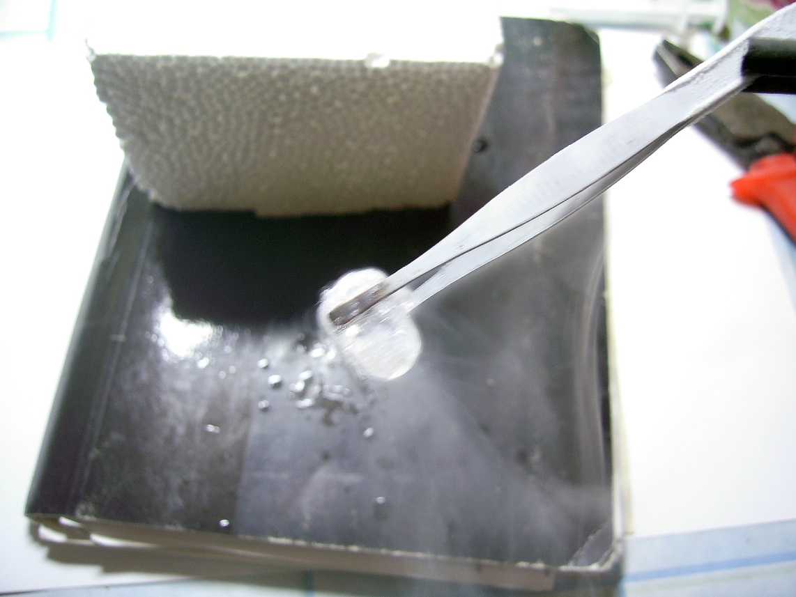

После охлаждения не удалось выдавить поршнем лёд, пришлось расколоть, кусочек льда похож на обычный, при нагревании на воздухе маленькие кусочки тают моментально.
File comment: Кусочек этанолового льда, ненадолго вынутый, вместе с пинцетом из жидкого азота

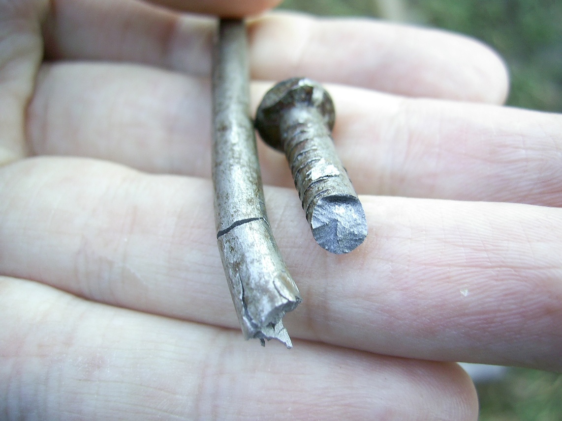

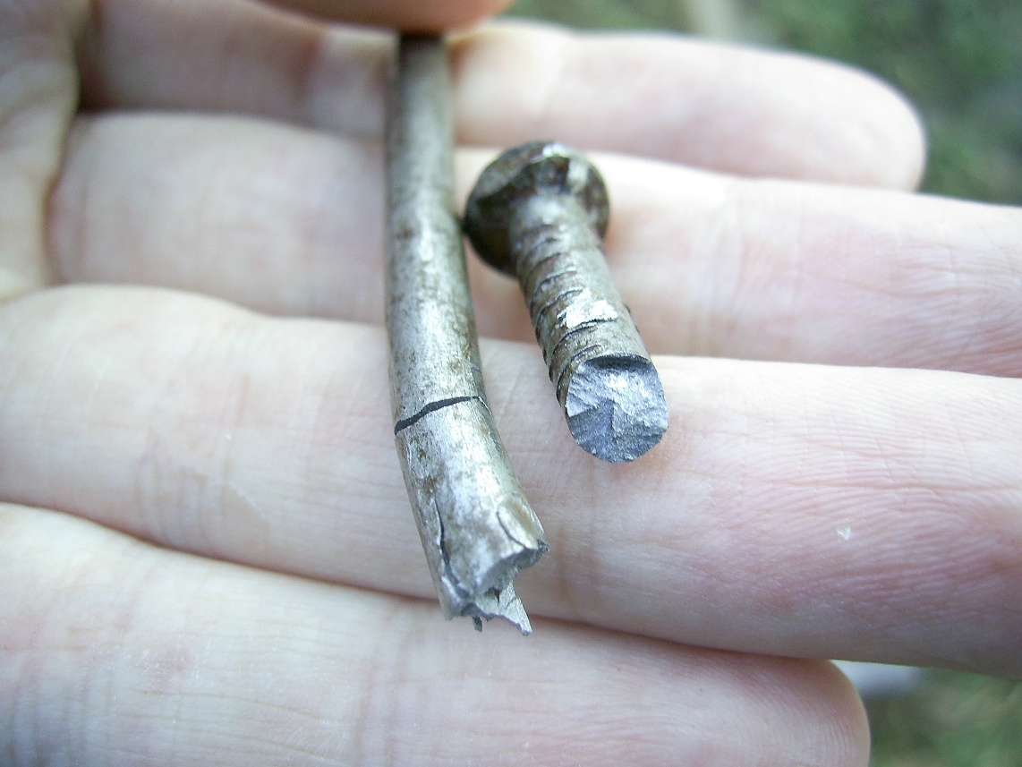

2.) Хрупкость стали при охлаждении ( ударом молотка отколот гвоздь)
После охлаждения 10 см гвоздя, погружённого до половины в стакан, удалось отколоть кусок ударом молотка. (решил проверить, т.к. в интернете гуляет байка о угоне машин, разбивании замка при охлаждении, с помощью азота)

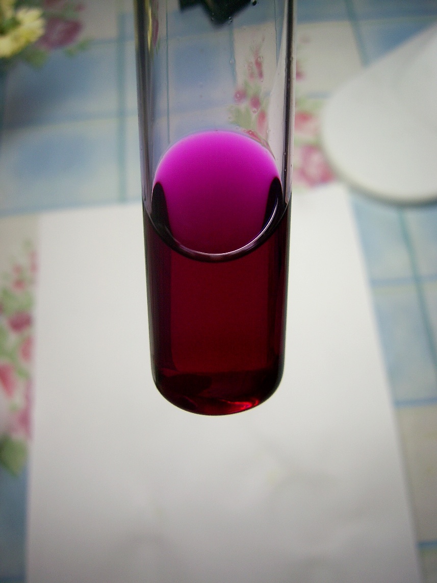

3.) Спиртовой раствор фенолфталеина (с добавлением щёлочи) при охлаждении обесцвечивается, затем при нагревании постепенно появляется окраска
Щелочной спиртовой р-р фенолфталеина (охлаждённый).JPG [ 220.72 KiB | Viewed 23111 times ]

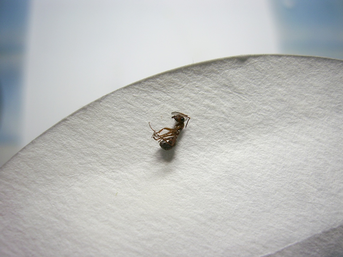

4.) Заморожен (погружение на 4-5 секунд) рыжий лесной муравей (трагически погиб в результате опыта)
File comment: несмотря на попытки отогревания на ладони руки к жизни вернуть не удалось.

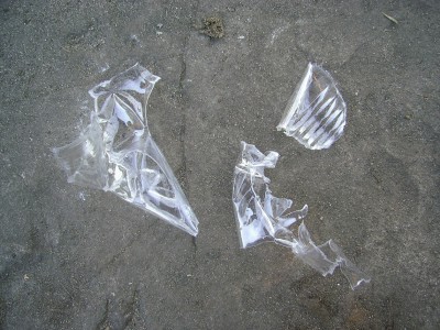

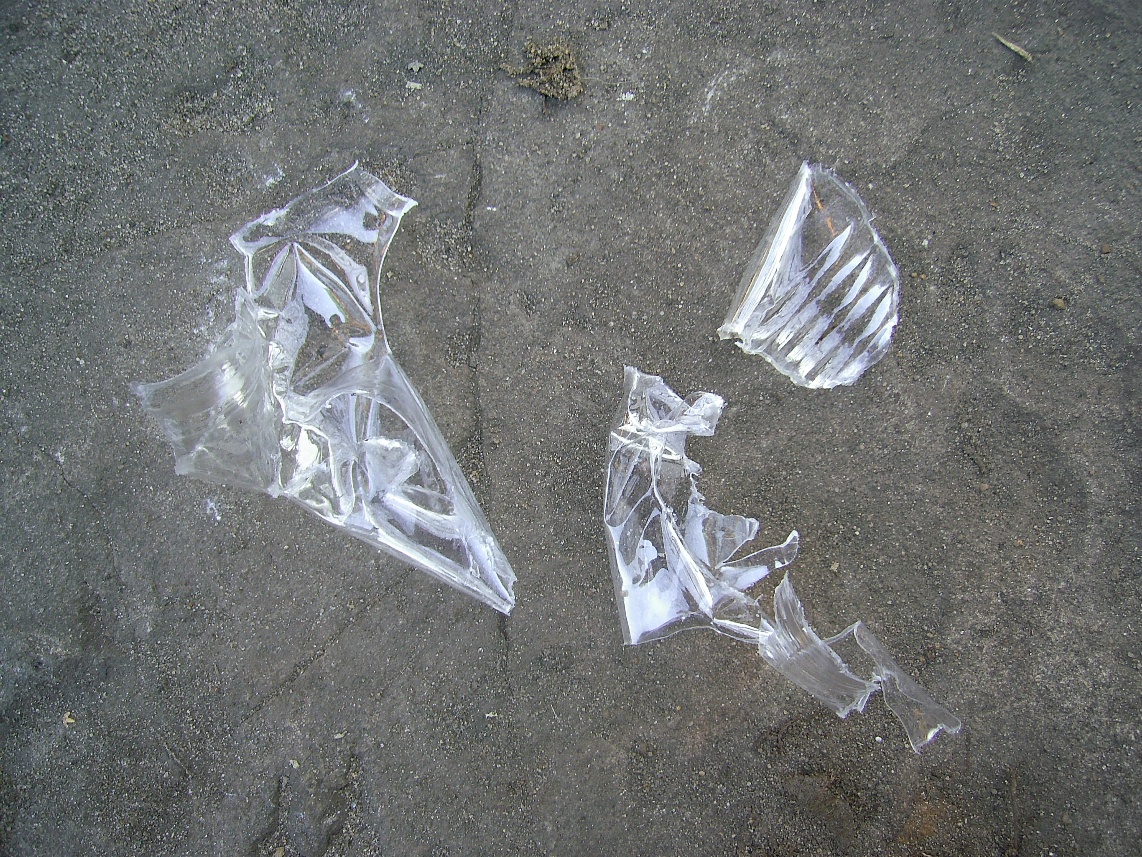

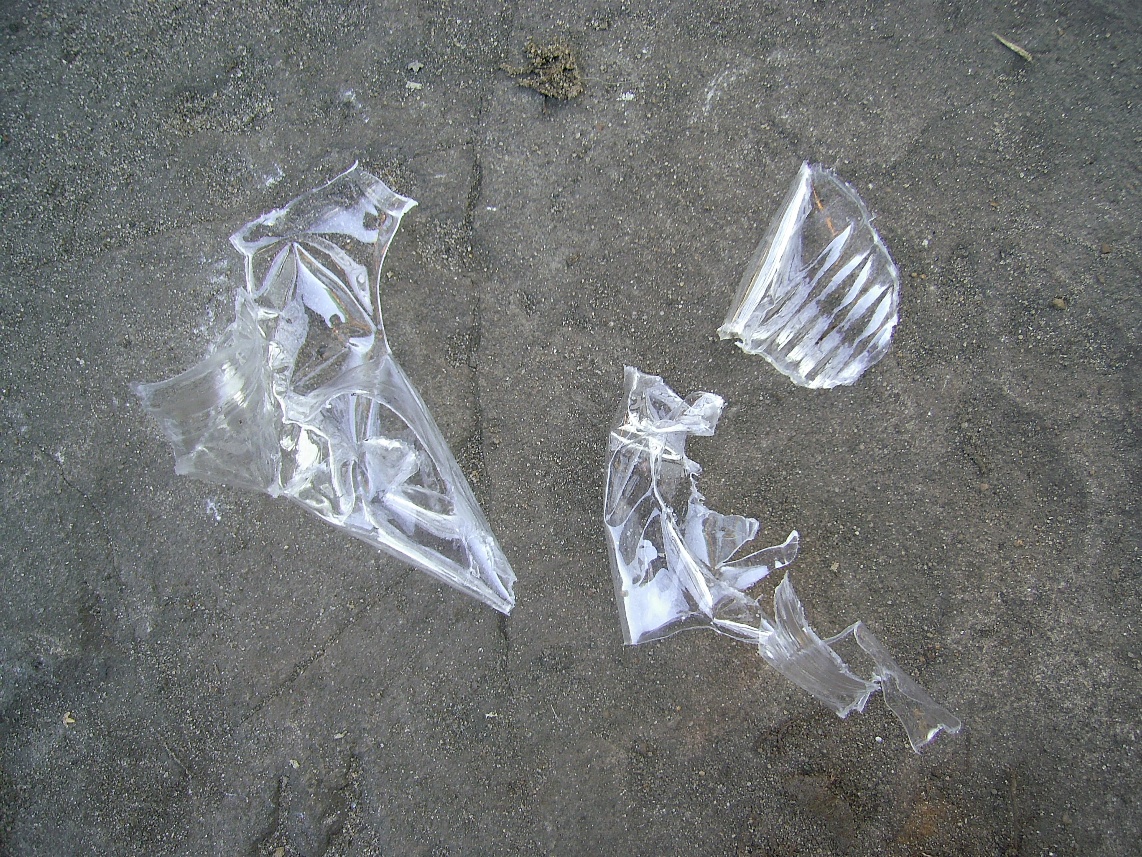

5.) "Взорвана" 0,5 литровая пластиковая бутылка (при наливании туда 70-100 мл азота) Налил в бутылку азота закрутил крышкой. Через некоторое время 2-3 мин наблюдал с безопасного расстояния постепенное раздувание бутылки, через примерно 4 мин бутылка громко "взорвалась" с облачком тумана. Взрыв напоминает несколько мл нитроглицерина.
File comment: несколько "осколков" после "опыта"

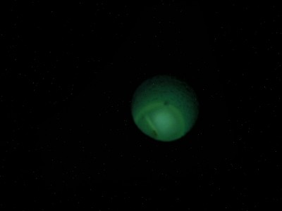

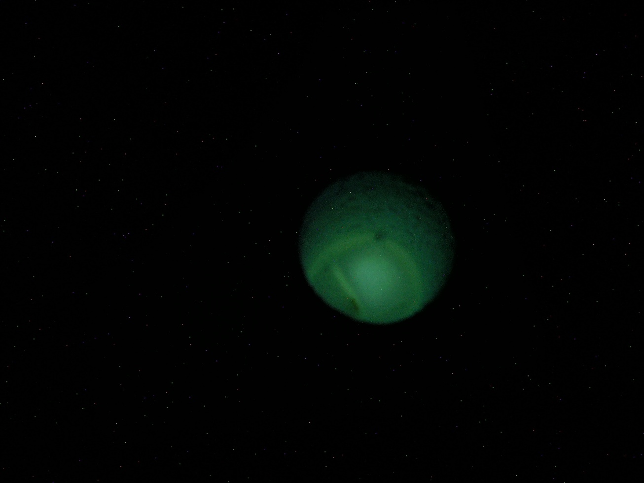

6.) Фосфоресценция куска сахара-рафинада. Напитанный азотом кусок рафинада в пенопластовой форме (азот доходил до верха куска сахара) после облучения УФ-диодом некоторое время светится зелёным светом. Удалось даже снять фото при максимальной выдержке. (с бумагой сфотографировать не удаётся)

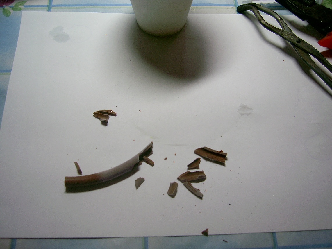

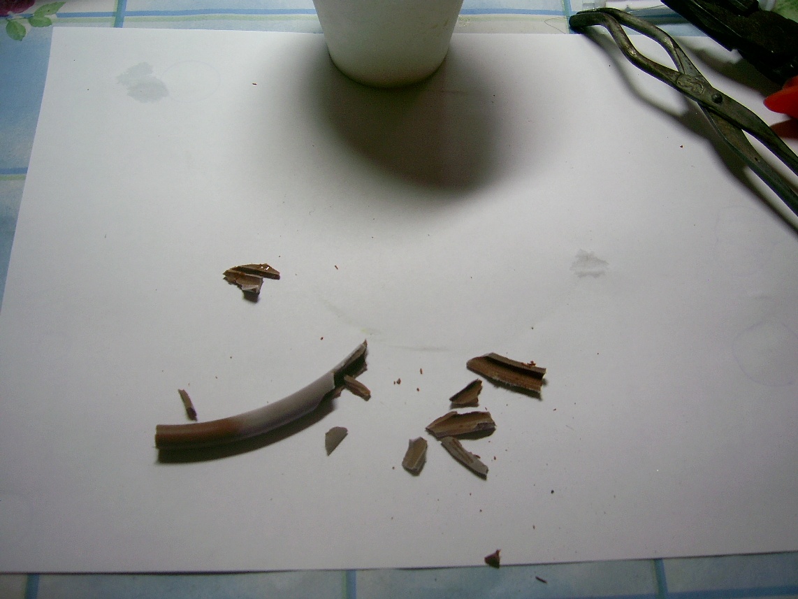

7.) Хрупкость резиновой трубки при охлаждении. Резиновая трубка твердеет при охлаждении, становясь довольно прочной, расколоть удаётся сильным ударом, я использовал пассатижи, разломив ими трубку.

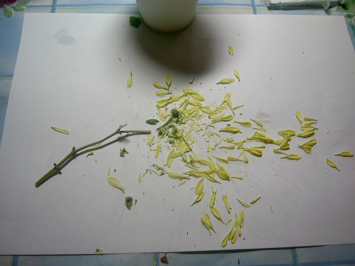

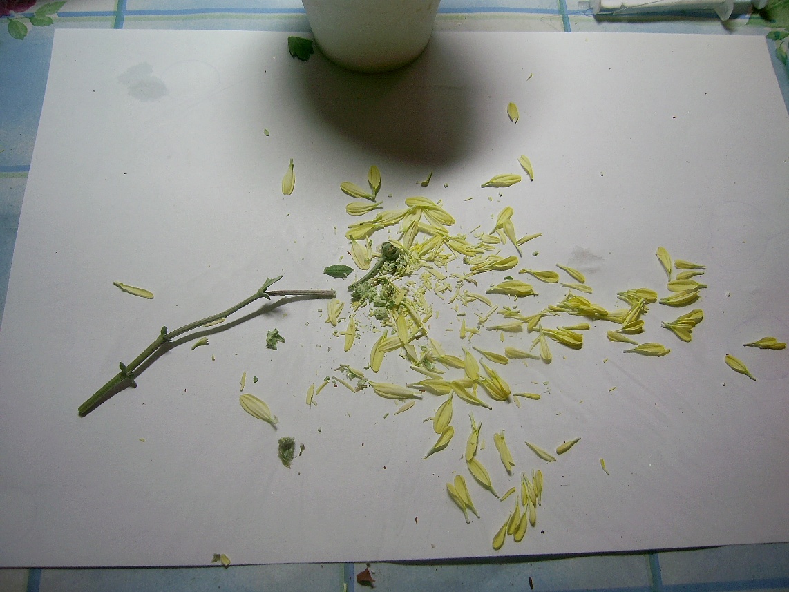

Попутно решил разбить цветок и сфотографировать.

Думаю байки насчёт взлома не лишены смысла, сталь действительно становится хрупкой, однако нужно будет много азота и довольно проблемно всё скрытно "провернуть".

Появление окраски фенолфталеина при нагревании.avi [2.57 MiB]
Downloaded 860 times
File comment: Попробовал "отпить" азота побольше, чем в предыдущих опытах, можно брать стакан, наполненный жидким азотом и отпивать довольно много холод чувствуется слабый. Слышен звук при падении капель на пол. Опыт практически безопасен.
отпивание жидкого азота.avi [3.99 MiB]
Downloaded 883 times
Раскалывание резиновой трубки.avi [4.16 MiB]
Downloaded 853 times
хрупкость стали.3gp [3.71 MiB]
Downloaded 923 times
Обесцвечивание фенолфталеина.3gp [2.34 MiB]
Downloaded 850 times
Таяние этанолового льда.avi [3.9 MiB]
Downloaded 876 times

Замороженный спирт должен гореть. Возможно, получится еще один вариант опыта "горящий лед".
