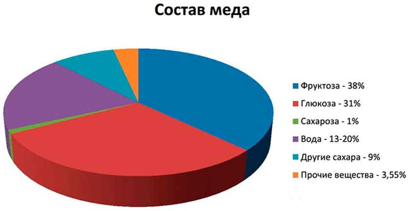

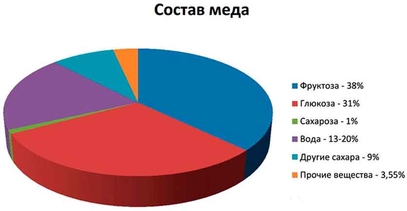

 Post subject: Что будет, если из меда убрать воду, можно ли заменить ее...
PostPosted: 23 Jul 2017 15:52
Joined: 23 Jul 2017 15:18
Что будет, если из меда убрать воду, можно ли заменить ее маслами?
 Post subject: Re: Что будет, если из меда убрать воду, можно ли заменить е
PostPosted: 23 Jul 2017 16:01
Будет кристаллическая смесь углеводов. Масла добавить не получиться - углеводы в них не растворимы.

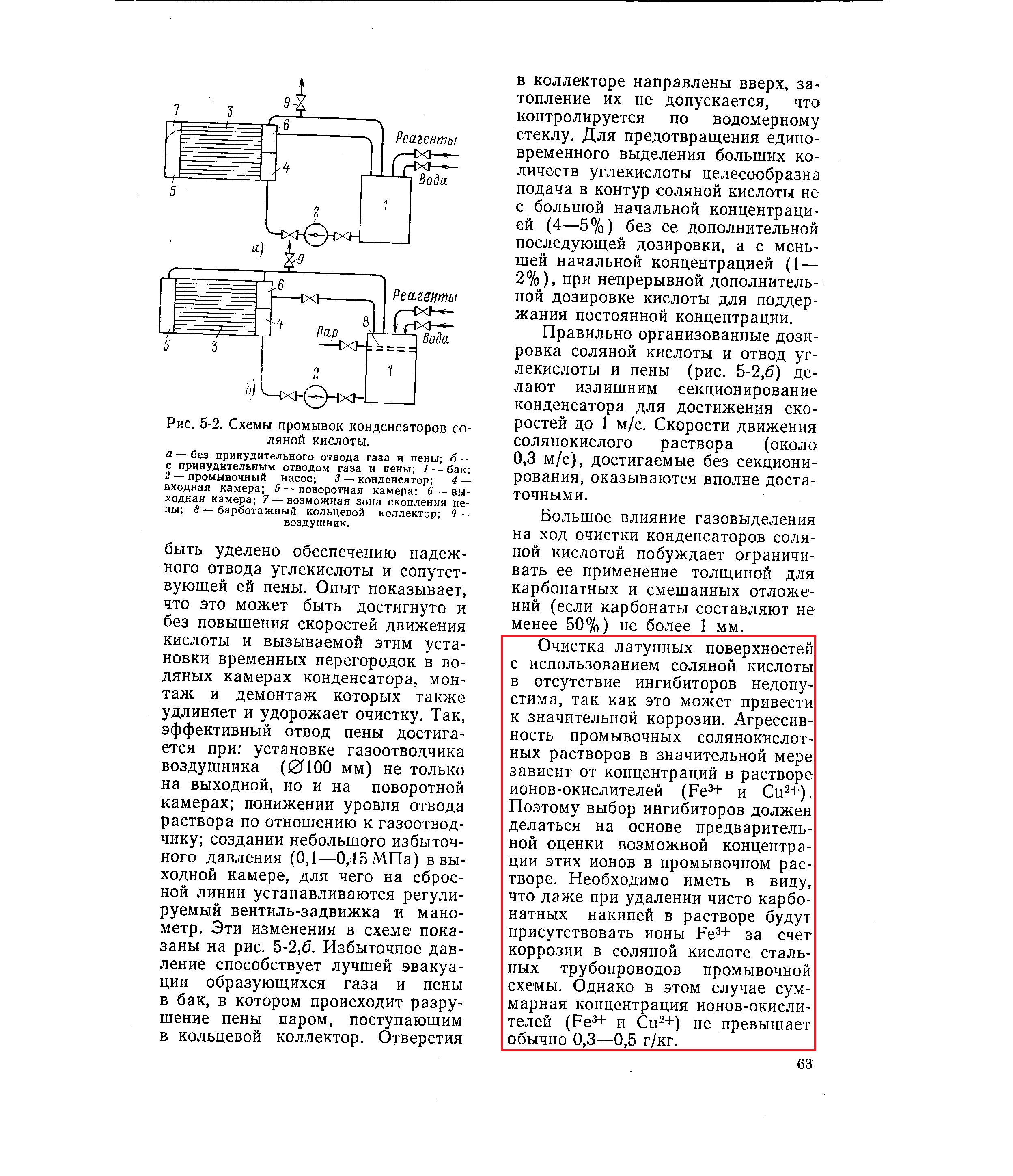

Подрядчик будет выполнять химическую промывку бойлера Image такого типа с латунными трубками.
помывка соляной кислотой 1/10
загрязнения кальциевые, накипь + ржавчина значительно в меньшем количестве
в процессе раствор соляной кислоты планируется подогревать, для ускорения процесса очистки.
в этом есть ключевой вопрос, подогрев планируется осуществлять газовой горелкой (открытое пламя) под стальным баком, есть ли какая опасность возгорания и т.п. от прореагирующей кислоты :confused:
PostPosted: 24 Jul 2017 09:23
Posts: 69035
Опасность отсутствует.
PostPosted: 24 Jul 2017 12:57
ROSS, только не забудьте добавить 1-1,5 г/л уротропина - тогда унос меди будет минимальным.
Уротропин в качестве ингибитора добавляют при травлении чёрного металла, но при этом увеличивается вредность процесса (образуется формальдегид). Для латуни - такой добавки не встречал.
PostPosted: 25 Jul 2017 10:33
последний абзац
Химическая очистка теплоэнергетического оборудования. вып. 2 (Маргулова, 1978)
PostPosted: 26 Jul 2017 04:03
Posts: 13534
Здесь нет про уротропин. Хотя я не утверждаю, что в данном случае он неэффективен - просто, не пришлось столкнуться.
Например, для водяных контуров в качестве ингибитора коррозии используют триэтоноламин или нитрит, а для меди и латуни это недопустимо.
Пусть автор вопроса посмотрит литературу, например Ингибиторы коррозии металлов в кислых средах(86)Иванов Е.С.

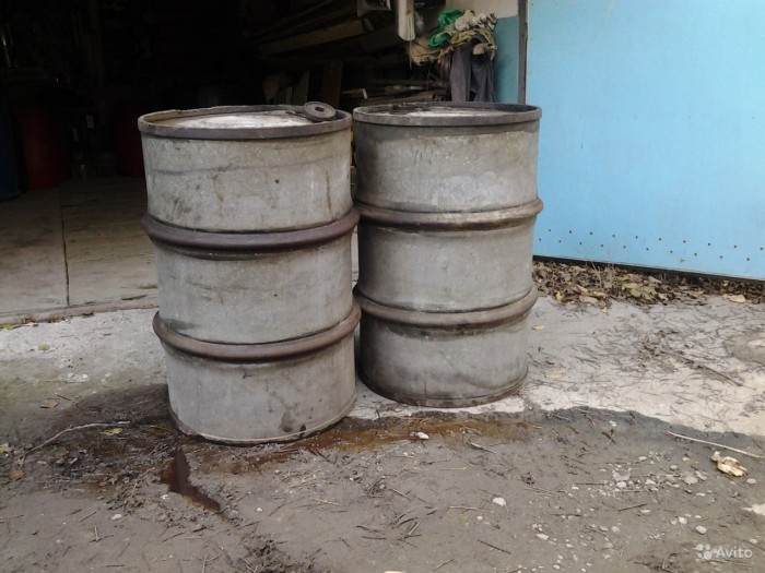

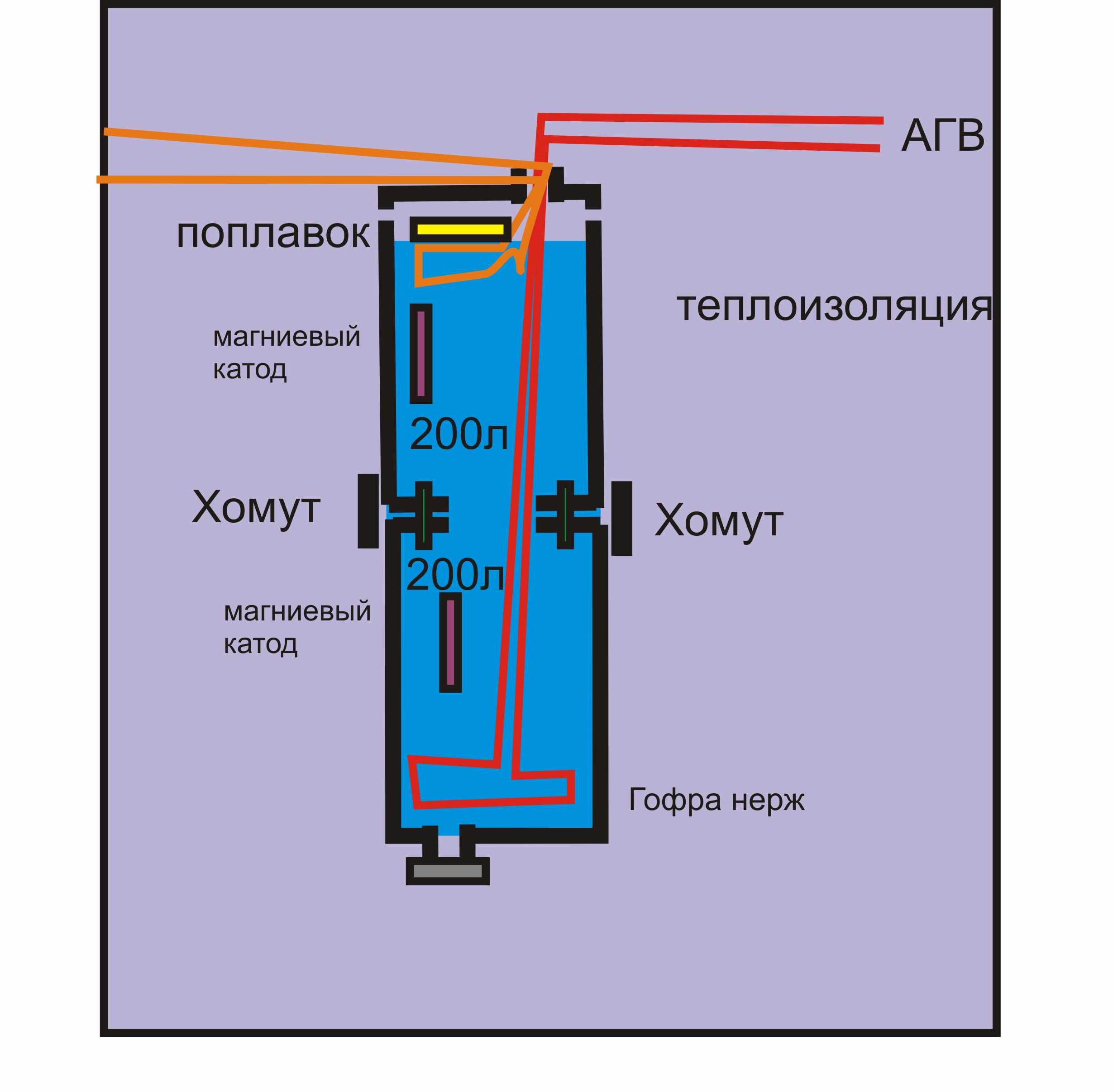

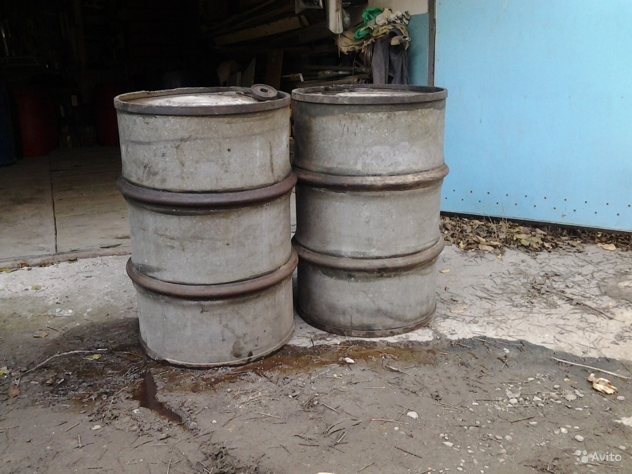

 Post subject: Алюминий и оцинкованная сталь гальванопара.
PostPosted: 31 Jul 2017 14:39
Joined: 31 Jul 2017 14:25
Posts: 2
Здравствуйте. Задуман бойлер косвенного обмена 400 л из оцинкованных бочек. Теплоноситель вода. Для теплообмена гофра из отожженной стали.
Гофрированная труба из нержавеющей стали Lavita, отожженная, D 20 мм HF20 231руб
Есть чугунные радиаторы по одной секции, попробую поместить дополнительно вниз бочки.
Штук десять лежат морозилки от холодильников с диаметром каналов около 4мм. Прочитал, что алюминий со сталью дает гальванопару, но насколько сильная коррозия будет происходить так и не понял. Можно было бы вдоль стенок бочки еще и морозилки добавить вниз бочки. Точный состав металлов ни бочек, ни морозилок определить не могу.
Насколько быстрее износится металл в такой конструкции чем в конструкции, где используются только бочки и гофра?
Спасибо.
