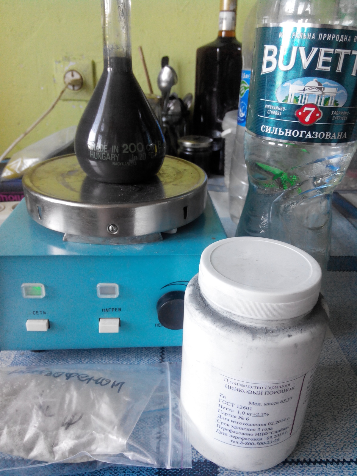

Есть непонятности при синтезе бензгидрола из бензофенона.
Пропись выглядит так (сокращённо) 2 литра спирта этилового, 200 грамм едкого натра, 200 грамм цинковой пыли, 200 грамм бензофенона, колба, мешалка, само нагрелось до 70 градусов (реально насколько нагрелось, настолько нагрелось ибо процесс по прописи нерегулируемый.
3 часа мешаем, затем выливаем в пятикратный объём ледяной воды подкислённой соляной кислотой.
Я процесс модифицировал заменив соляную уксусной и уменьшив количество цинковой пыли вдвое, так как она всё равно остаётся, а она у меня очень мелкая и площадь поверхности большая.
Процесс делал не на 200 грамм бензофенона, а на 20.
Один раз всё получилось красиво и замечательно. Бензгидрол белоснежный и шелковистый (у него кристаллы действительно нитевидно-шелковистые). Едиственно что я сделал две промывки его водой. ДА, вода была практичеки прозрачная, кристаллы крупные.
Фото есть только с правильного опыта, первого, пристрелочного. Не удивляйтесь кухонному антуражу, у меня вечером энтузиазм проснулся, а жена уже уснула заблокировав доступ к домашнему ящику с химпосудой :)
Второй раз я несколько протормозил и подкислил не ледяной уксусной, а 9% с тем же количеством, кислоты было мало и выход был с желтоватыми включениями и какой-то липкий. Но я просто после фильтрации растворил его в малом количестве горячего этилового спирта и влил в уже нормальную ледяную подкислённую воду и всё стано замечательно.
А вот третий раз меня озадачил. Реакция на 100 грамм бензофенона. Бензофенон грязненький конечно, но партия та-же. При вливании в ледяную воду оно дало какие-то маслянистые пятна и сам фильтрат жёлто-липкий. Видно что бенгидрол там есть, но есть и что то ещё маслянисто-жёлтое. Количество кислоты и воды в норме было. Провёл цикл растворение, вливание в воду, стало чуть лучше но всё равно жёлтое, запах непонятный напоминающий и ПВА и машинное масло сразу. Вода при фильтрации молочная, явно какая-то эмульсия идёт.
Единственное что может быть это из-за большего объёма оно нагрелось сильнее самостоятельно, но объём всё равно меньше чем в прописи вдвое. В общем озадачен я.

Фото получилось не по порядку. Смотреть по номерам. Не удивляйтесь кухонному антуражу, меня энтузиазм к вечеру ударил, а жена рано уснула, заблокировав доступ к домашнему ящику с химпосудой, а в гараж идти было уже поздно и устало :)
Пользовался тем что было снаружи. Мешалка была снаружи к частью иначе вообще процесс бы не пошёл или три часа надо было бы руками колотить.
Всё потом отмыл качественно ибо жить хочется долго :)
Две фото с весами, это до и после чистки.
