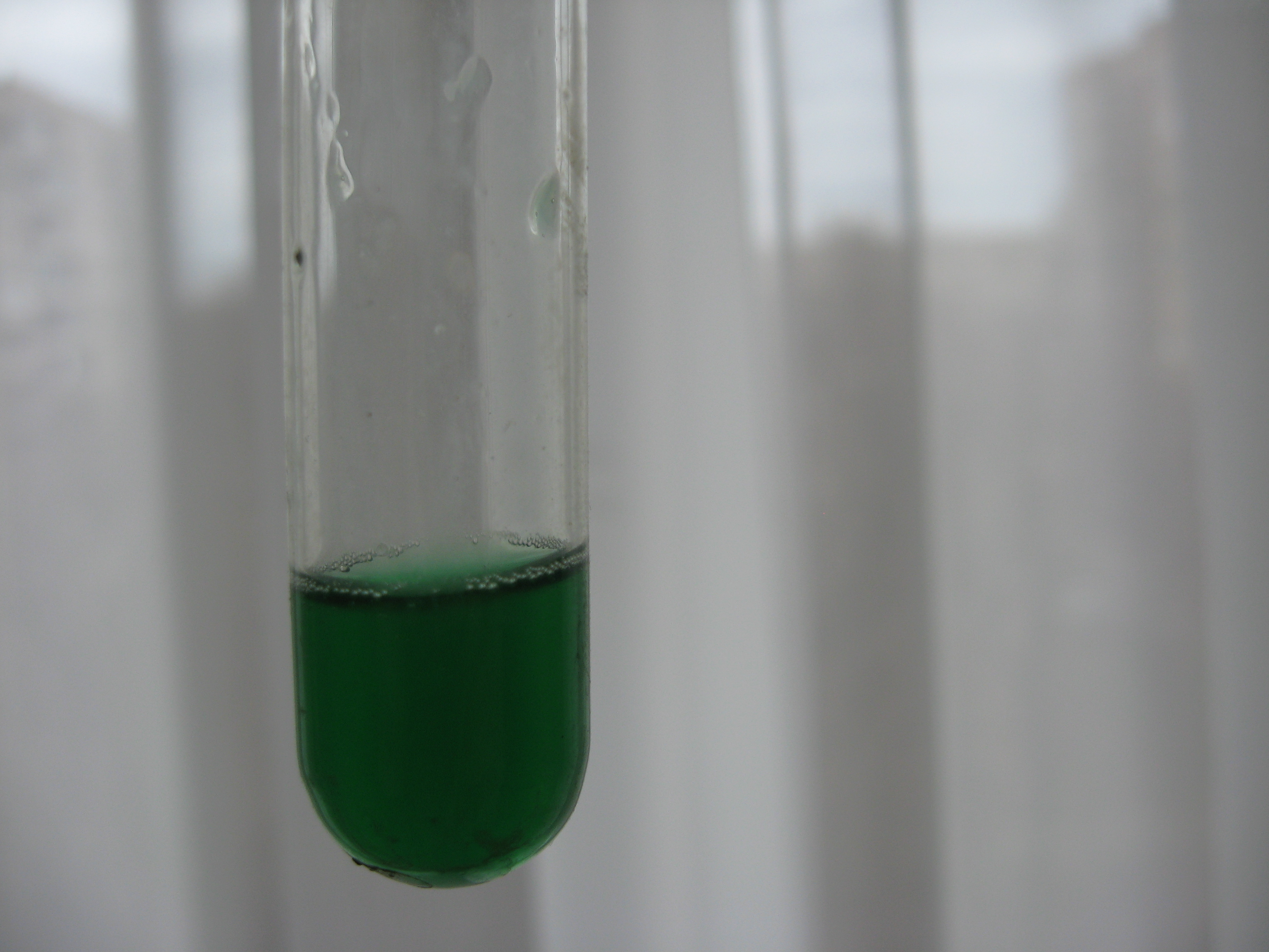

Случайно заметил интересную вещь: при добавлении к разбавленному раствору цитрата железа (светло-желтый) раствора буквально одного кристалла сульфата меди в небольшом количестве воды, окраска резко изменяется на ярко-зеленую, я бы сказал цвета листвы деревьев. Интересно это просто цитрат меди, или какой-то комплекс (вроде цитрат меди-железа, цитрат-сульфат меди-железа и т.д.).

Очень часто ответы на такие, казалось бы, простые вопросы требуют проведения настоящего исследования.
Попробуйте получить цитрат меди (например, из лимонной кислоты и гидроксида) и посмотреть его цвет. Затем в раствор можно добавить немного соли железа.

Ну, в общем так:
Цитрат меди - ЧДА малахит + пищ. лимонка при нагревании - цвет как и полагается всем соединения меди, голубой.
Цитрат меди + сульфат железа - ничего, просто смешение цветов, практически такой же как и у чистого цитрата меди.
Цитрат меди + цитрат железа - есть тот самый ярко-зеленый цвет. Так что наверное цитрат меди-железа и (или комплекс).
