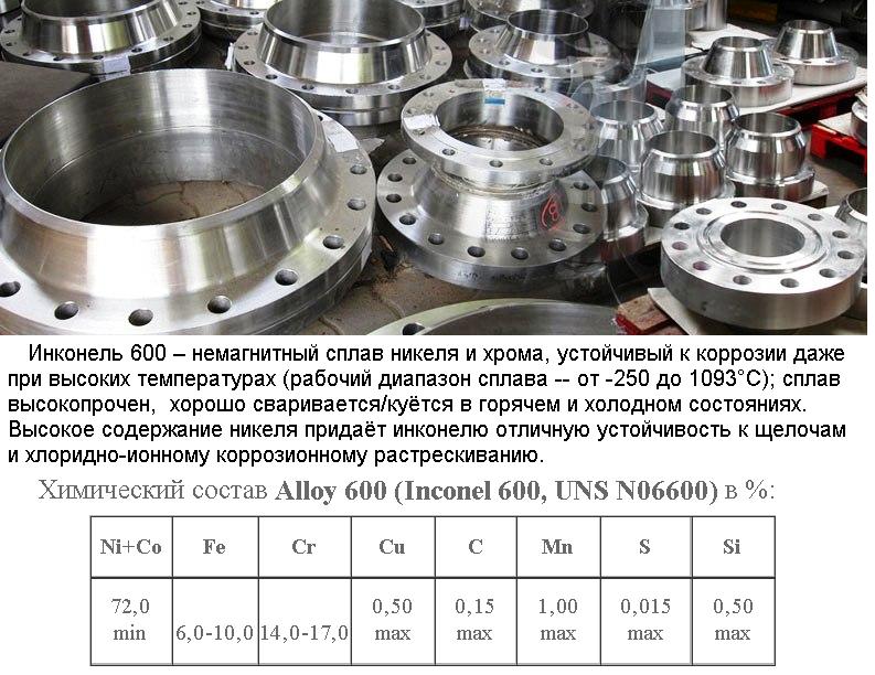

 Post subject: Re: Никель и его соединения
PostPosted: 13 May 2018 12:02
