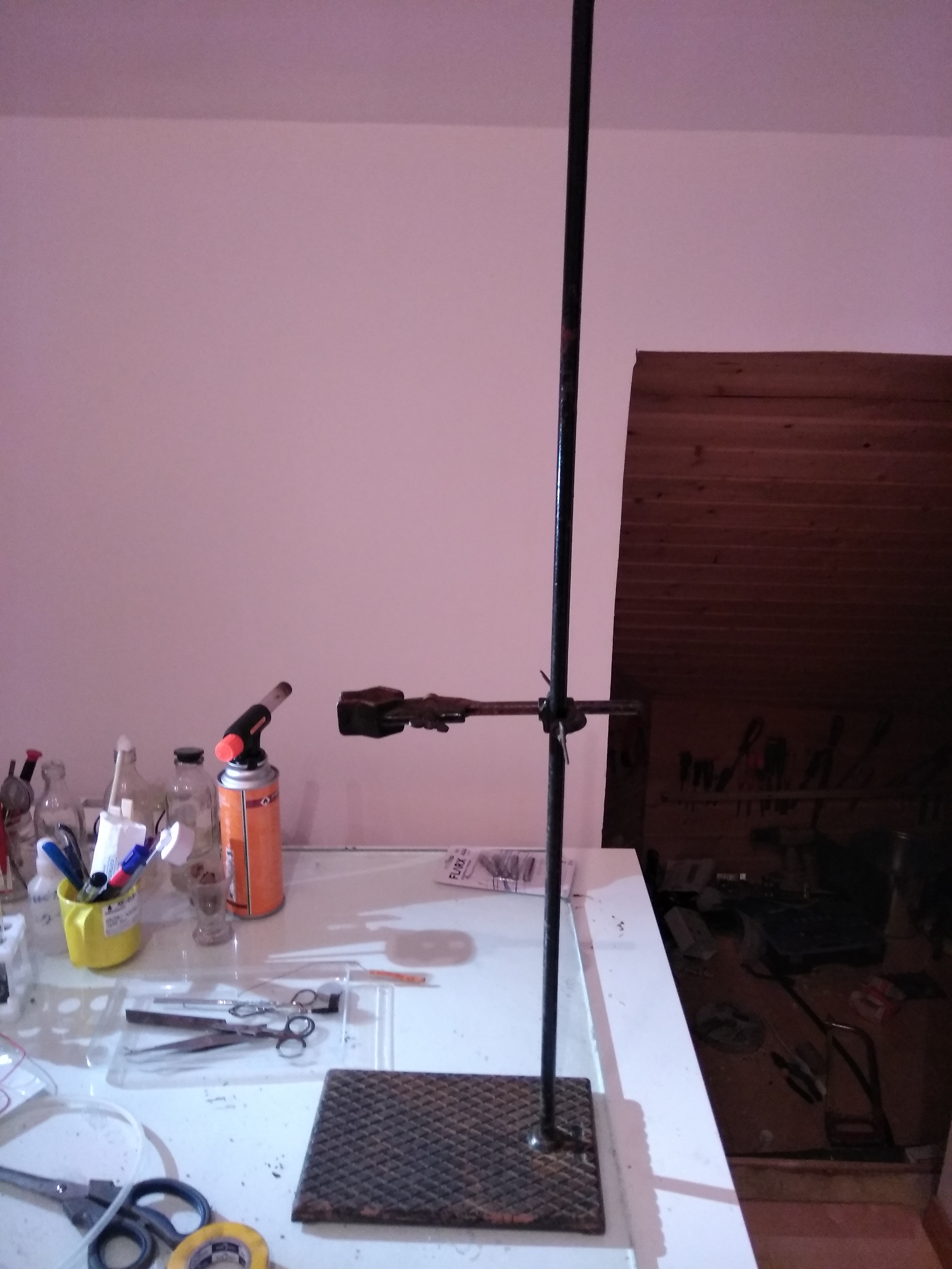

 Post subject: Re: Изготовление лабораторного штатива
PostPosted: 17 Jun 2017 19:42
Posts: 5168
Задача упрощается :)
Надо изготовить лишь кольца и муфты к ним.

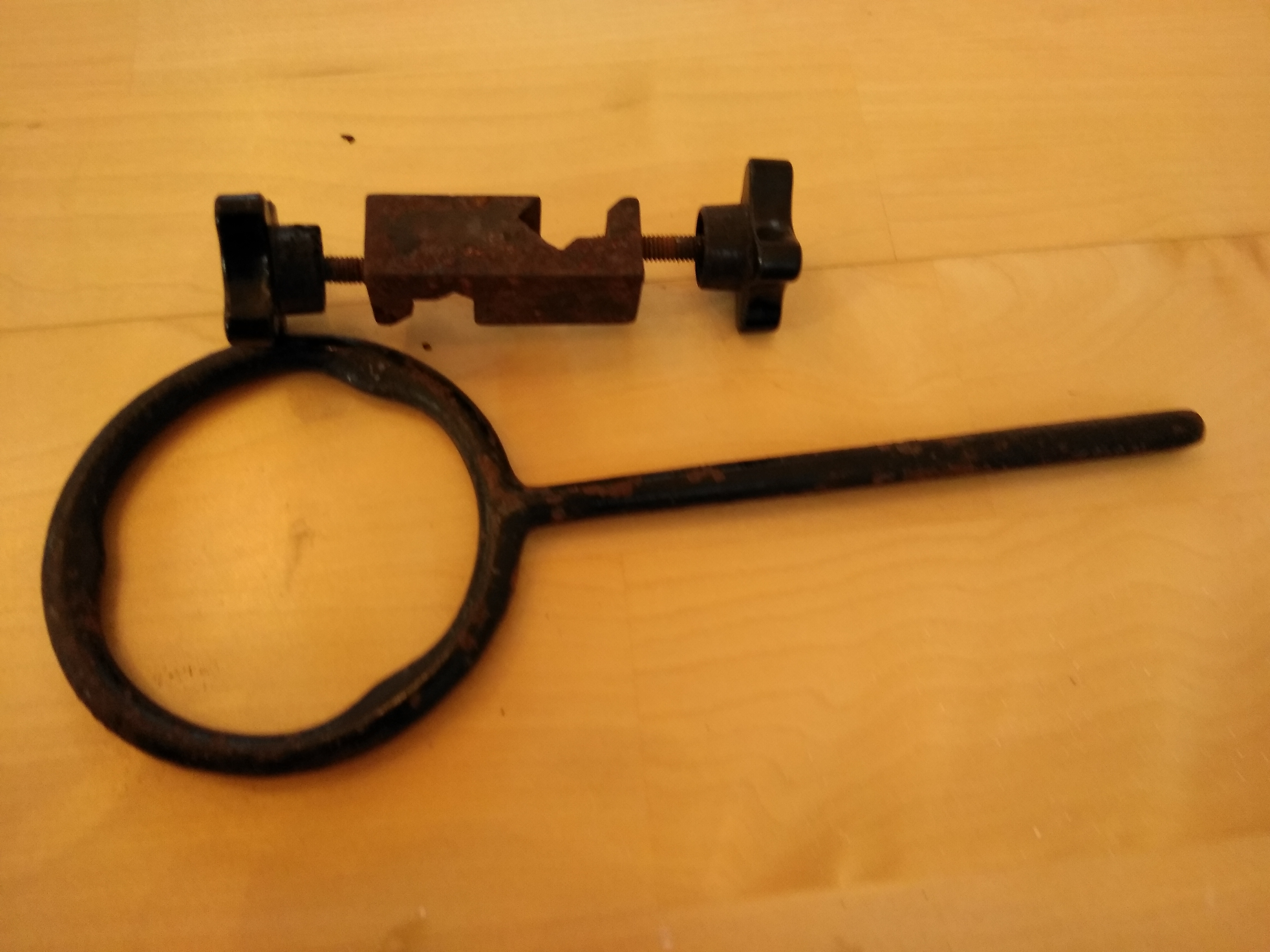

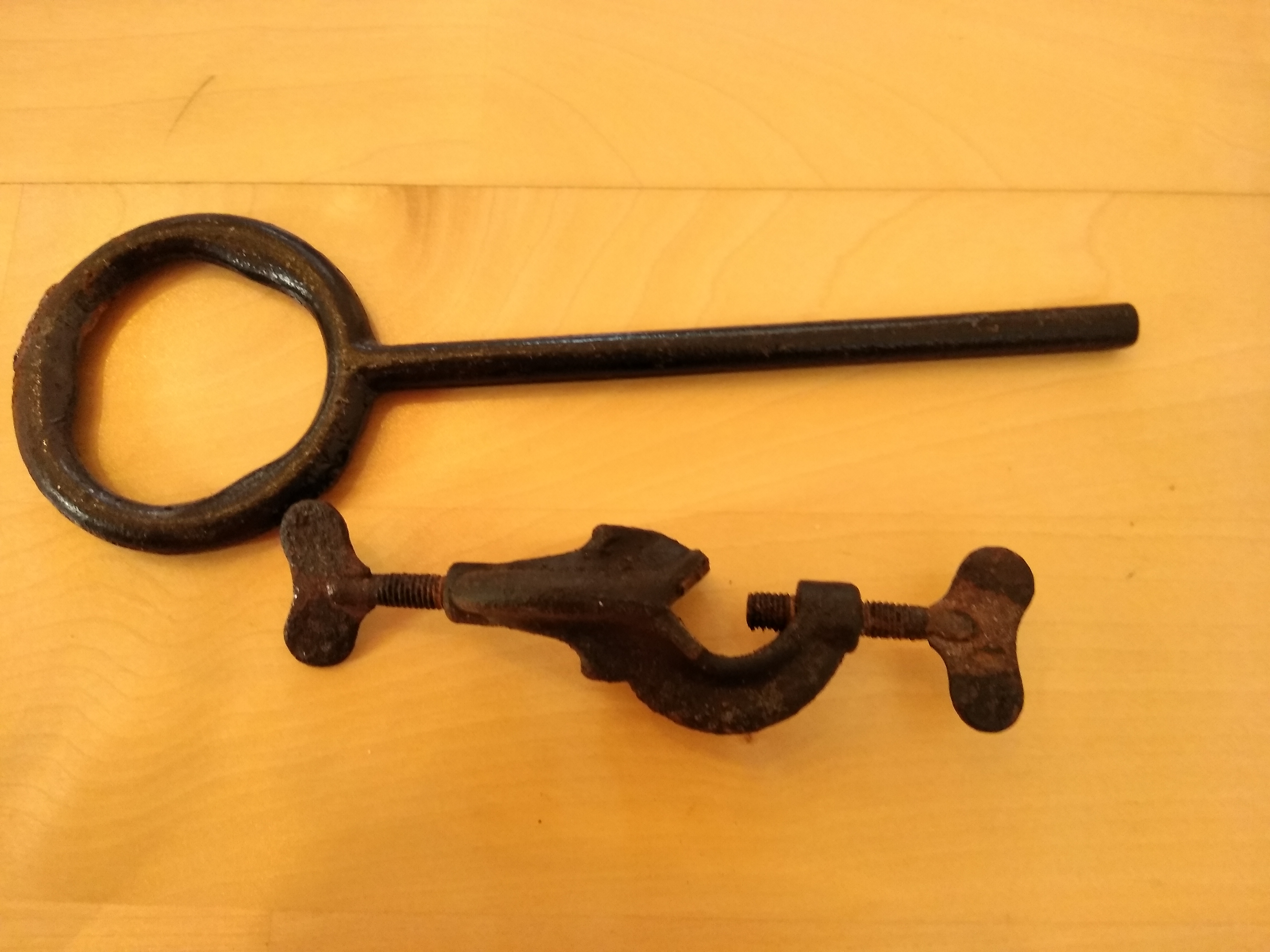

Posts: 5168
Купил в субботу кольца для штатива. Муфты ржавые , та что с металлическими винтами вообще не прокручивается. Пойду делать им бензиновые ванны :)
PostPosted: 16 Aug 2017 03:49
Posts: 13592
Обычно вымачивают в керосине. Сами муфты бывают чугунными(?), винты стальные можно заменить латунными или нержавейными. Чугун немного стойче, чем сталь.
PostPosted: 16 Aug 2017 13:01
Posts: 5168
Всё почистил. После ночи отмачивания, раскрутил винты пассатижами, счистил ржавчину, смазал маслом. Теперь штатив полностью укомплектован и блестит.
