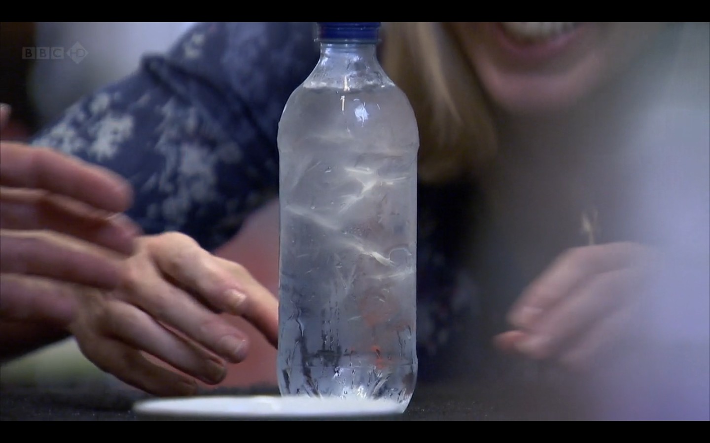

По Культуре был показан фильм BBC "Тайная жизнь льда". Найти в Сети онлайн просмотр не проблема.
Посмотрел фильм.
Приводятся и опыты со льдом - переохлаждение воды и разрезание льда.

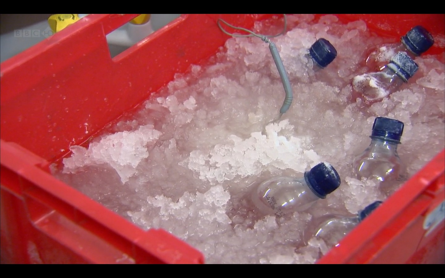

По поводу переохлаждения напишу. Бутылки с негазированной минералкой охлаждаются в льдо-солевой смеси.
Кристаллизация происходит при резком ударе или бросании кусочка льда.
Однако концентрация соли, видимо низка, чтобы мороз был несколько градусов ниже ноля

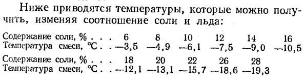

Вот таблица из книги Воскресенского Техника лабораторных работ

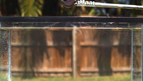

расплав хлорида натрия и вода

PostPosted: 25 Apr 2017 20:49
Это явный фейк.
Тут около 50г соли, будем считать один моль (58,5г)
Теплота плавления поваренной соли:=28.68 кж/моль
Теплоемкость =50.8 (Дж)/(моль*К)
Нагреть до Т кипения надо изменить температуру от 20оС до 800оС, dT возьмем 800оК.
50,8*800=40,6 кдж
40,6+28,68=69.3кдж. пусть будет 80кдж, с учетом, что нагрели еще немного расплав.
Теплота испарения воды- 2260кдж/Кг
Теплоемкость воды:-4,2 Кдж/(Кг*К)
М=80/4,2*80)=0.238 кг, т.е. тепла хватит только нагреть 240г воды до температуры кипения. А уже тепла на испарения воды просто не хватит, ну, мож слегка пошипит .
А теплота испарения воды большая, более 2000 кдж/кг.

DVP, опять сферического коня гоняете? ;-)
Расчёт то верен, но одна(?) грубая ошибка сводит на нет результат. Учтите теплопроводность расплава, площадь контакта с водой и механическую прочность застывшей соли.

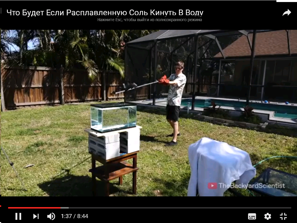

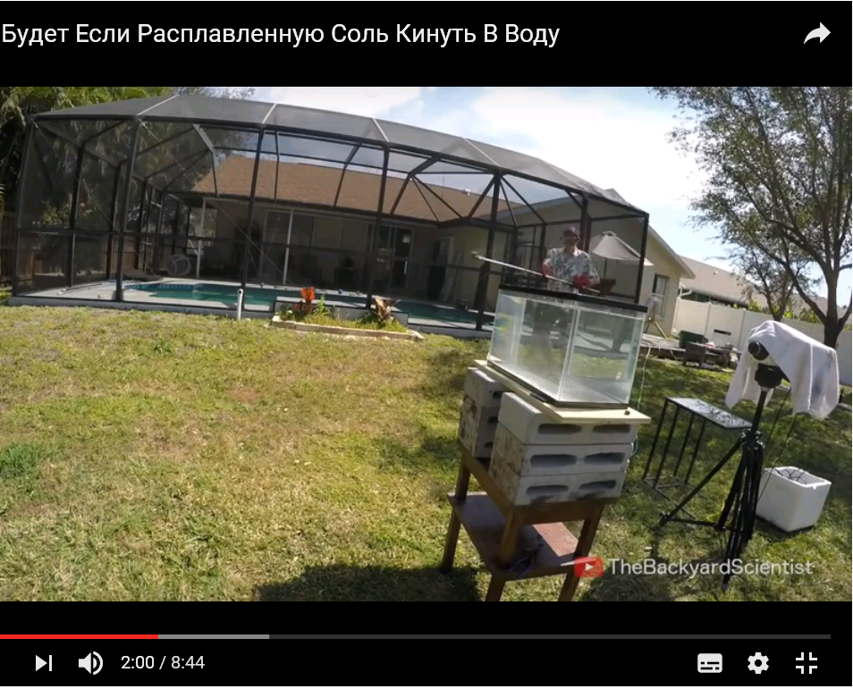

Это фейк.
Видео, конкретно, когда на 2 минуты и позже , это монтаж. Гляньте, как расположены ноги у товарища, а это вода в аквариуме, да еще под углом, ноги , за счет большого преломления воды должны быть в стороне, а тут этого я не наблюдаю, надеюсь, через призму смотрели, а тут аквариум так и расположен, что должен быть эффект сдвига изображения . Тот же аквариум, но видео без взрыва, тут и совсем другой вид воды.
