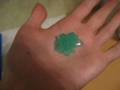

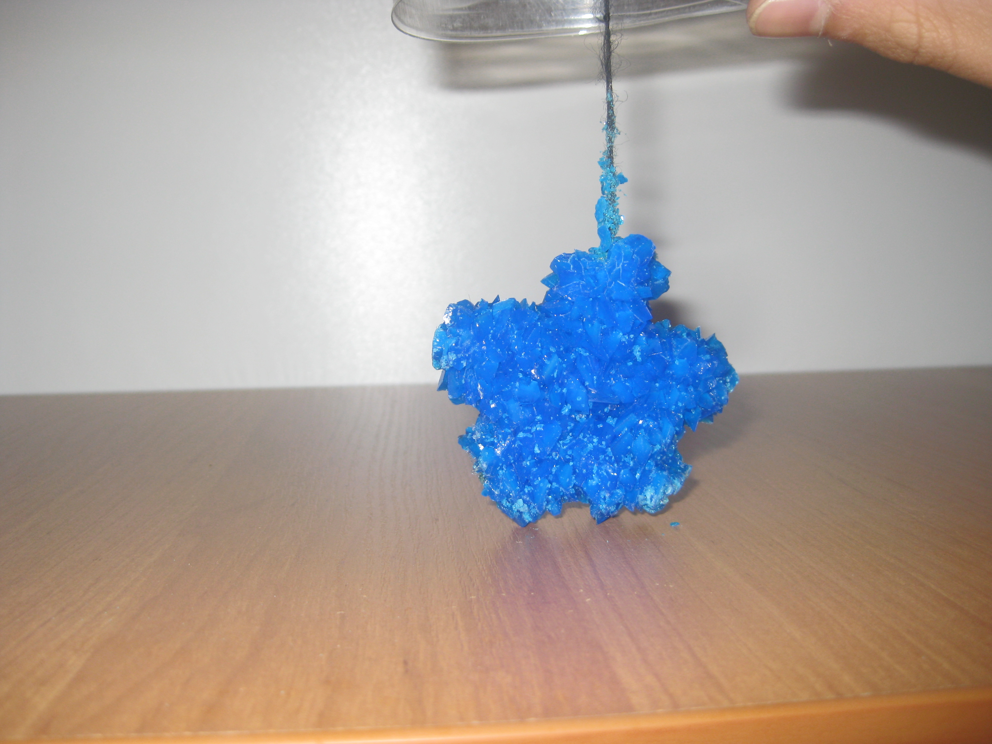

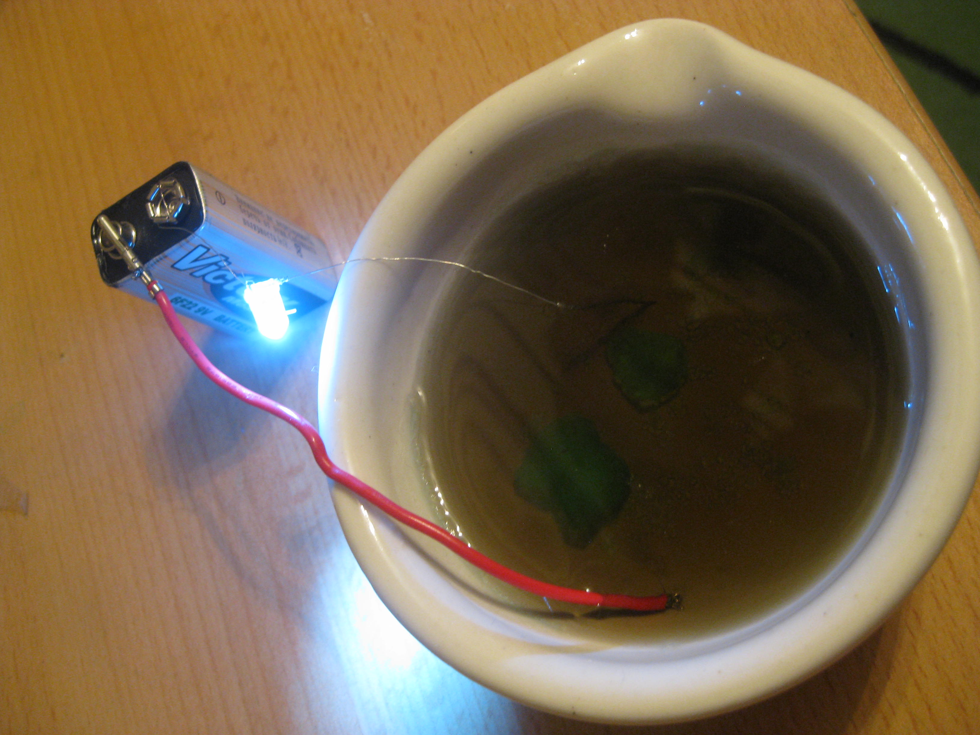

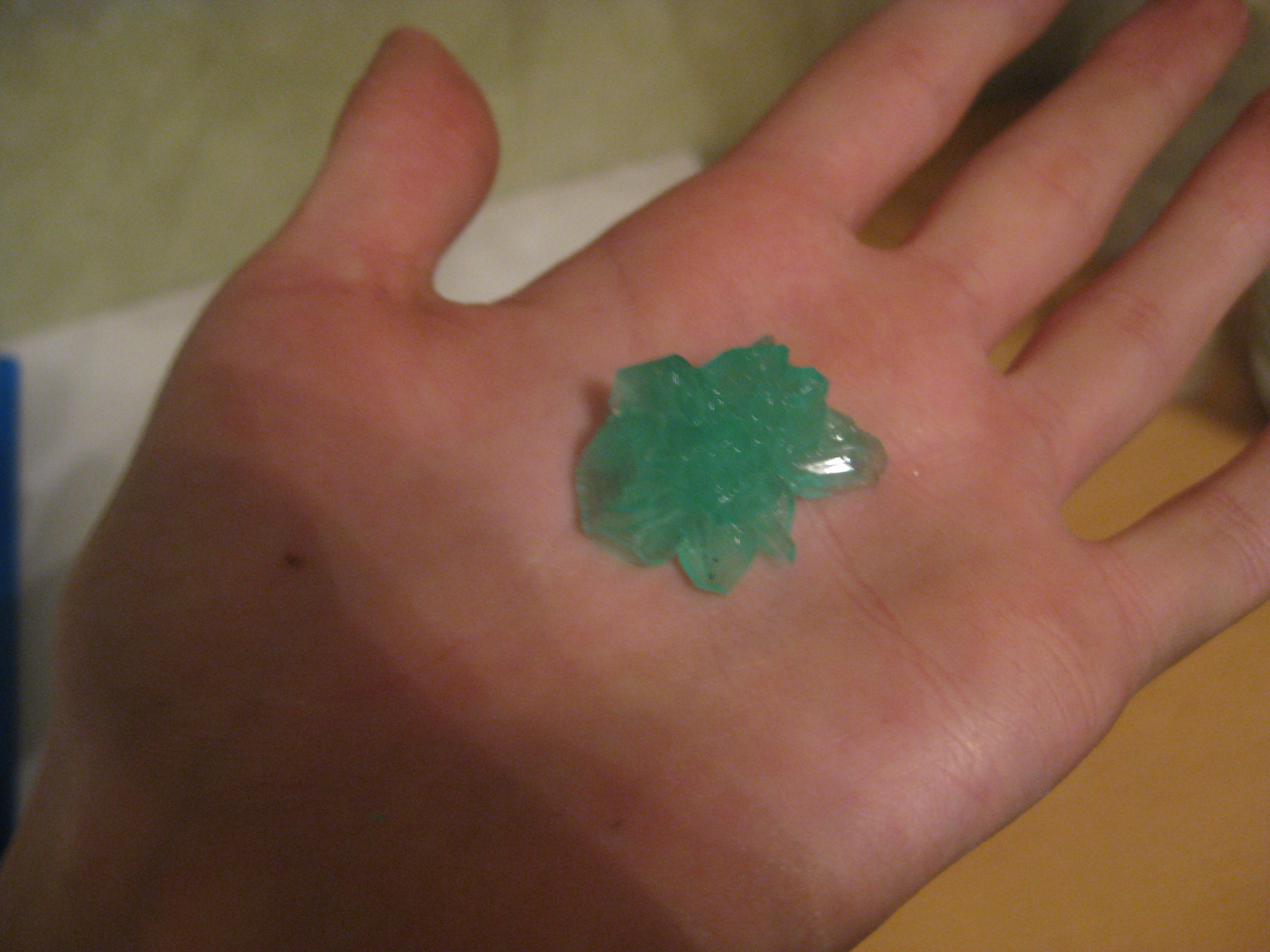

мои кристаллы
File comment: проверка эллектропроводимости

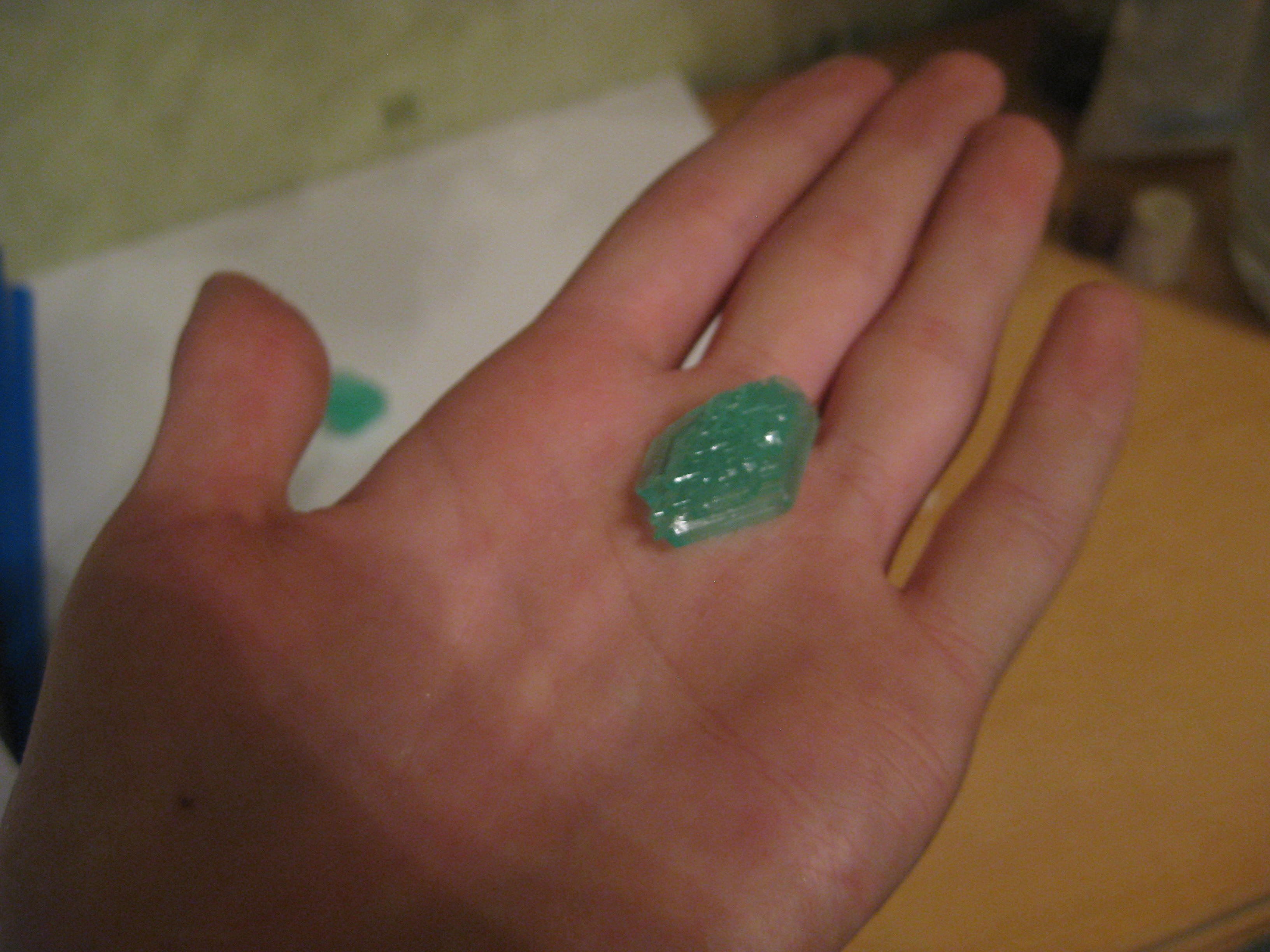

File comment: сульфат железа
File comment: сульфат меди в процессе выращивания
С уважением, Герман

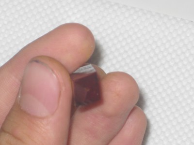

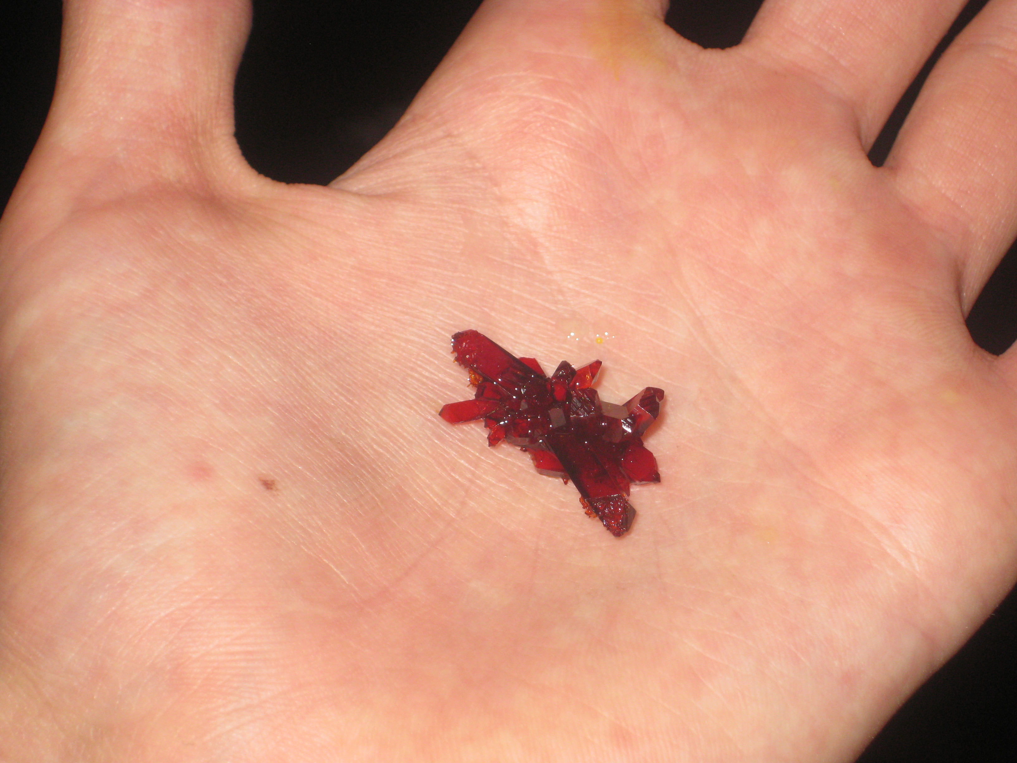

еще :)
File comment: красная кровяная соль
File comment: кр кровяная соль
File comment: нитрат аммония
С уважением, Герман

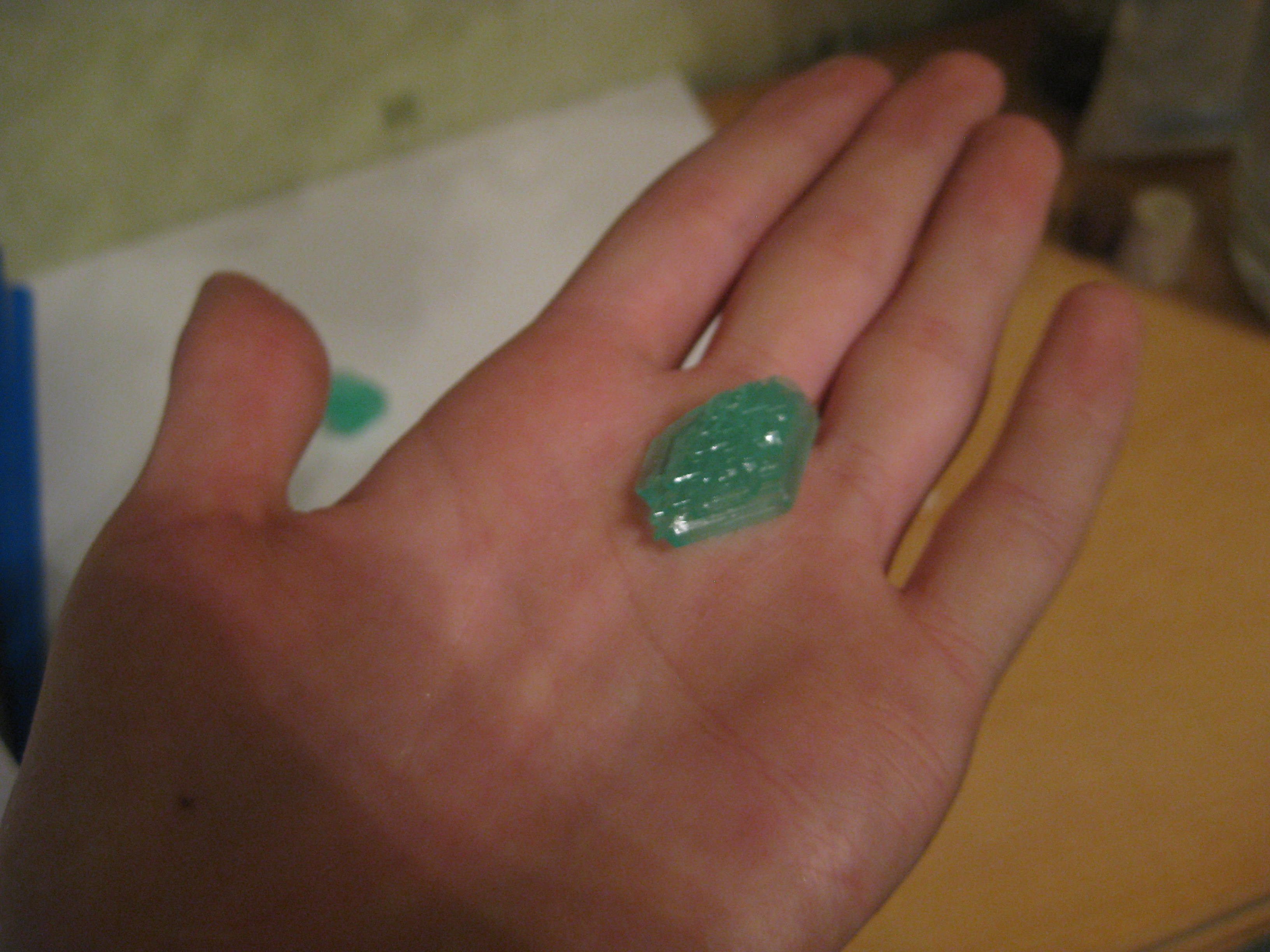

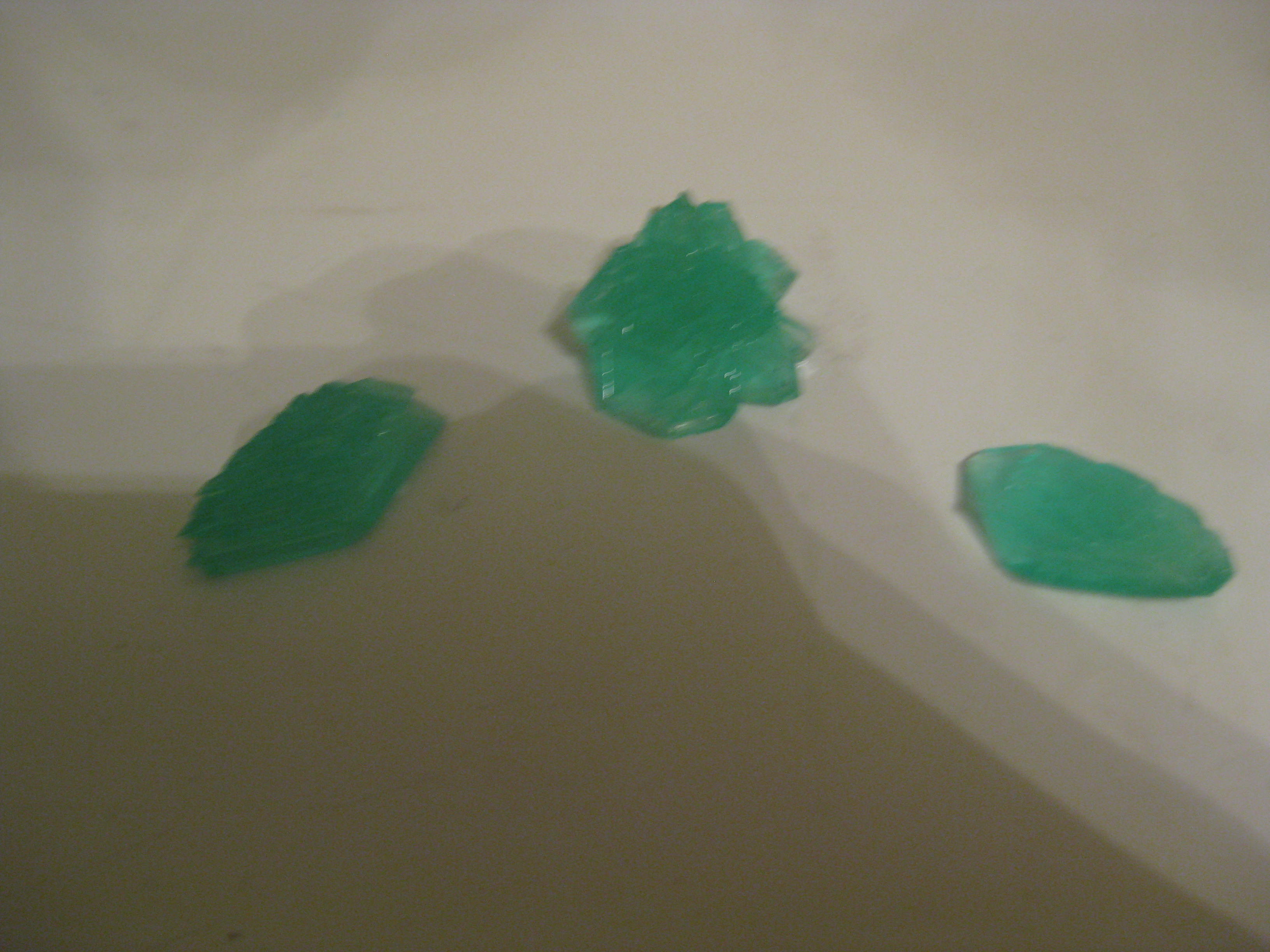

А зеленые кристаллики это какое-то соединения хрома, никеля, или возможно меди?
 Post subject: Re: Выращиваем кристаллы
PostPosted: 24 Jun 2010 18:04
Joined: 10 May 2010 15:07
Posts: 859
Location: Казахстан.
это сульфат железа над фотографиями в комментариях я написал названия
С уважением, Герман
PostPosted: 24 Jun 2010 18:09
Posts: 69025
Просто не обратил внимания.
Чистый FeSO4 почти белый, видимо, он слегка подокислился.

это кристаллогидрат семиводный сульфат железа он вроде бы зеленого цвета

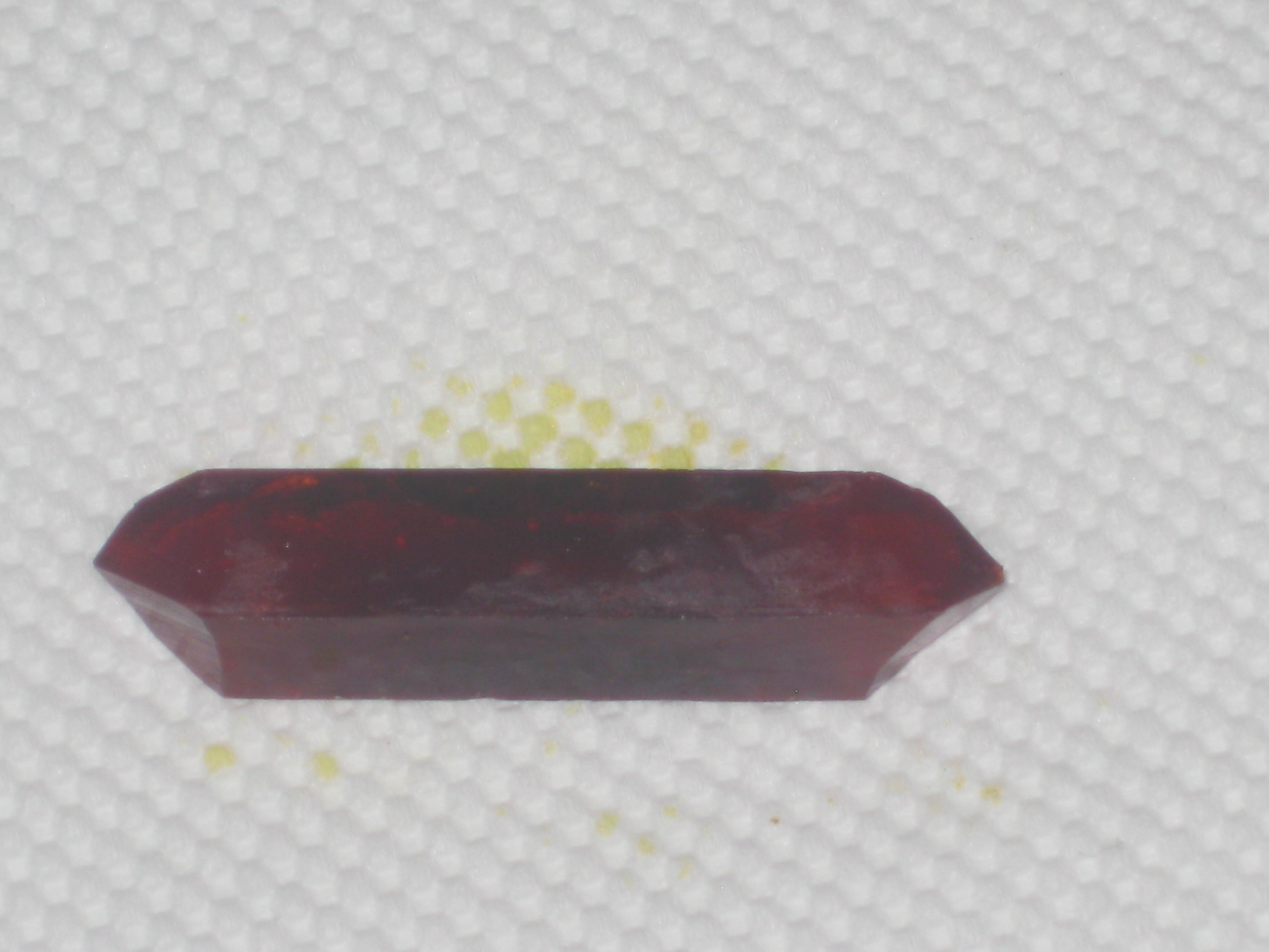

Posts: 859

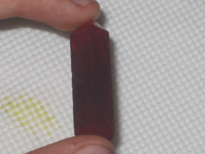

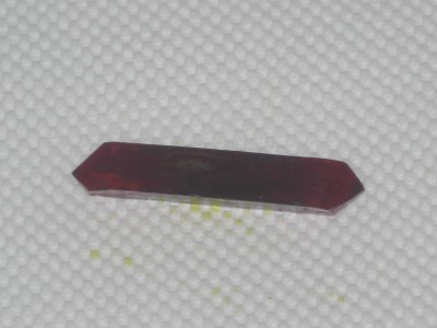

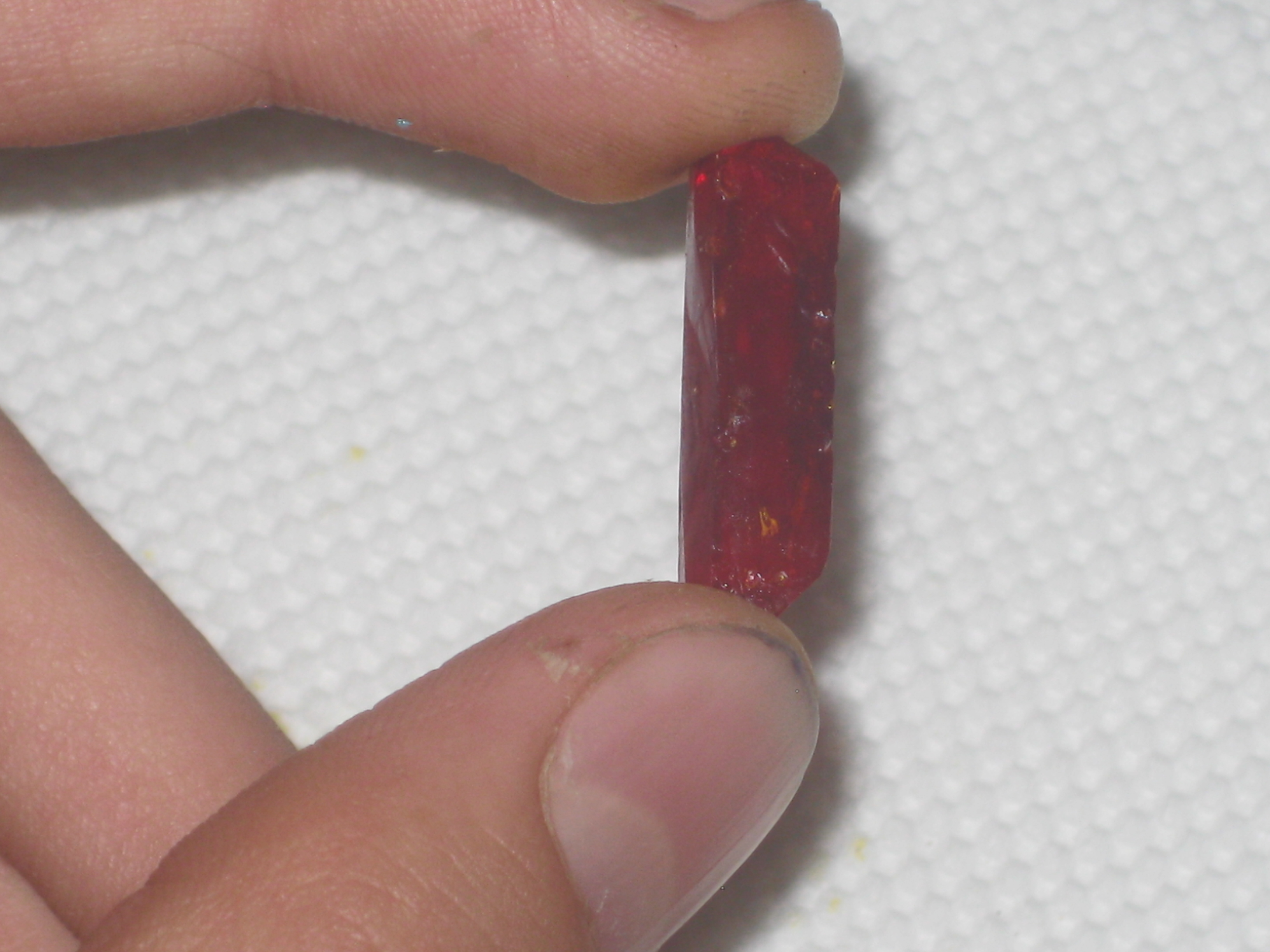

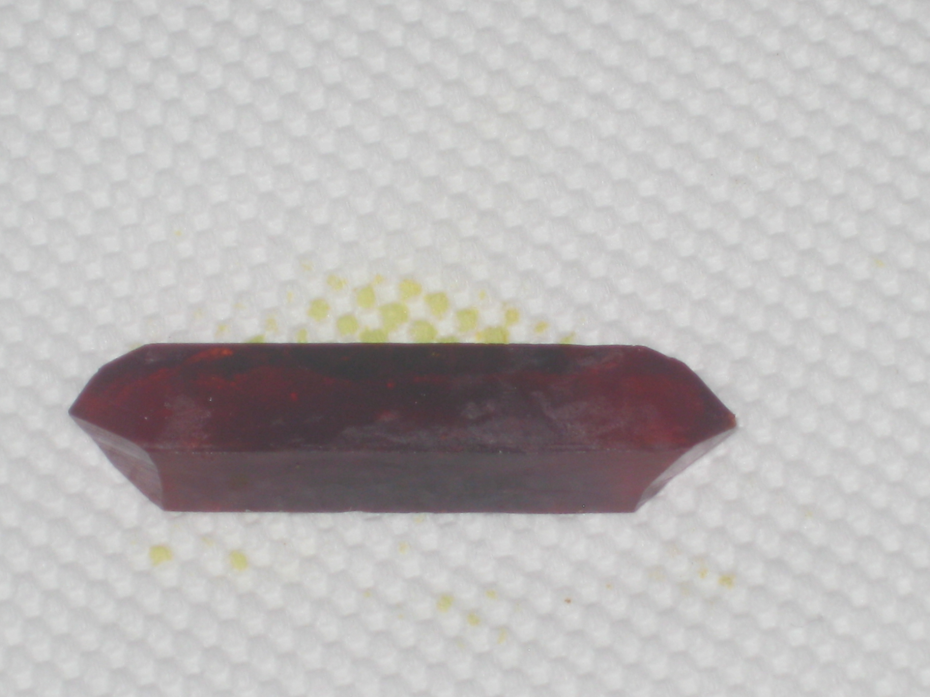

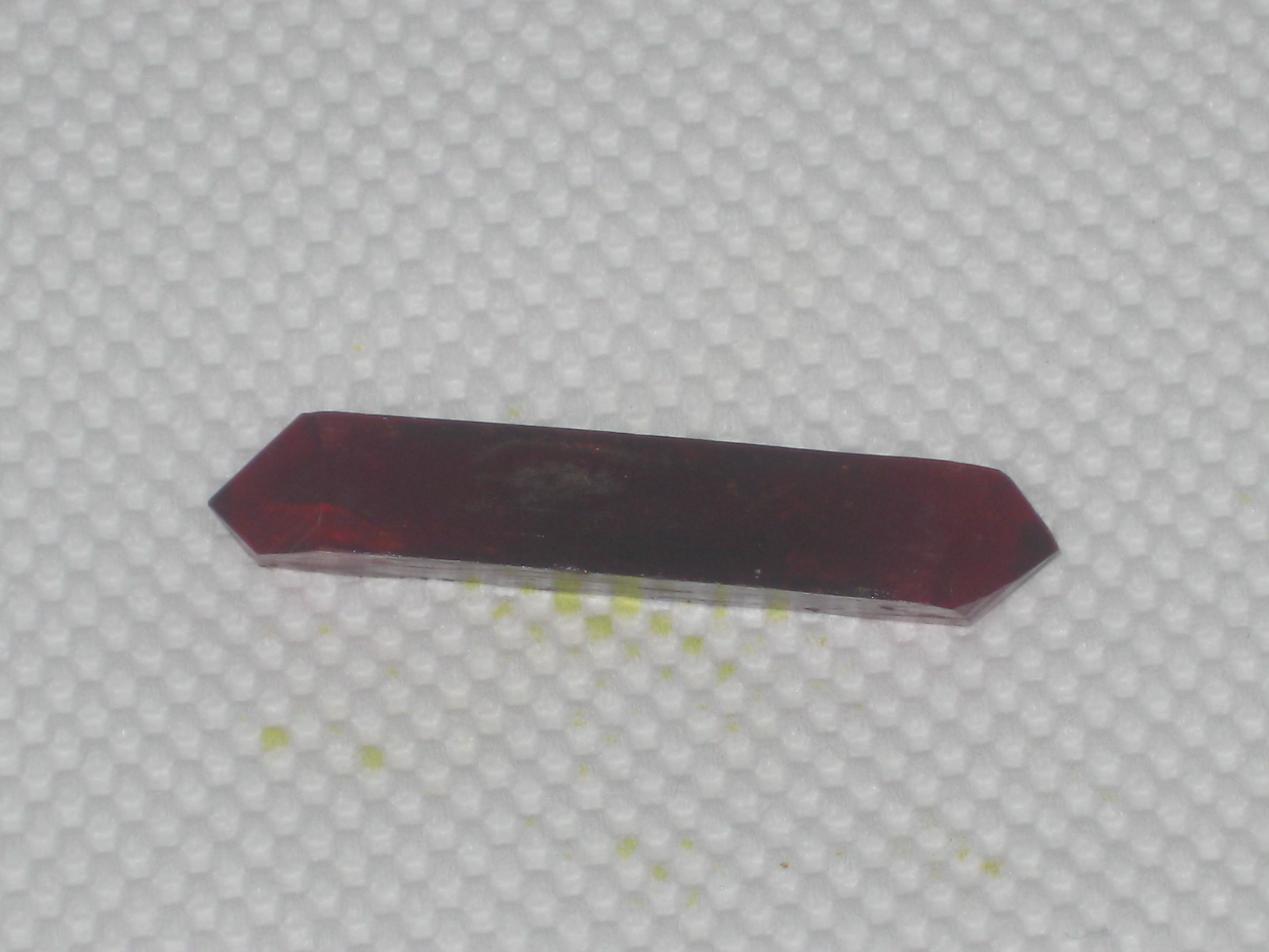

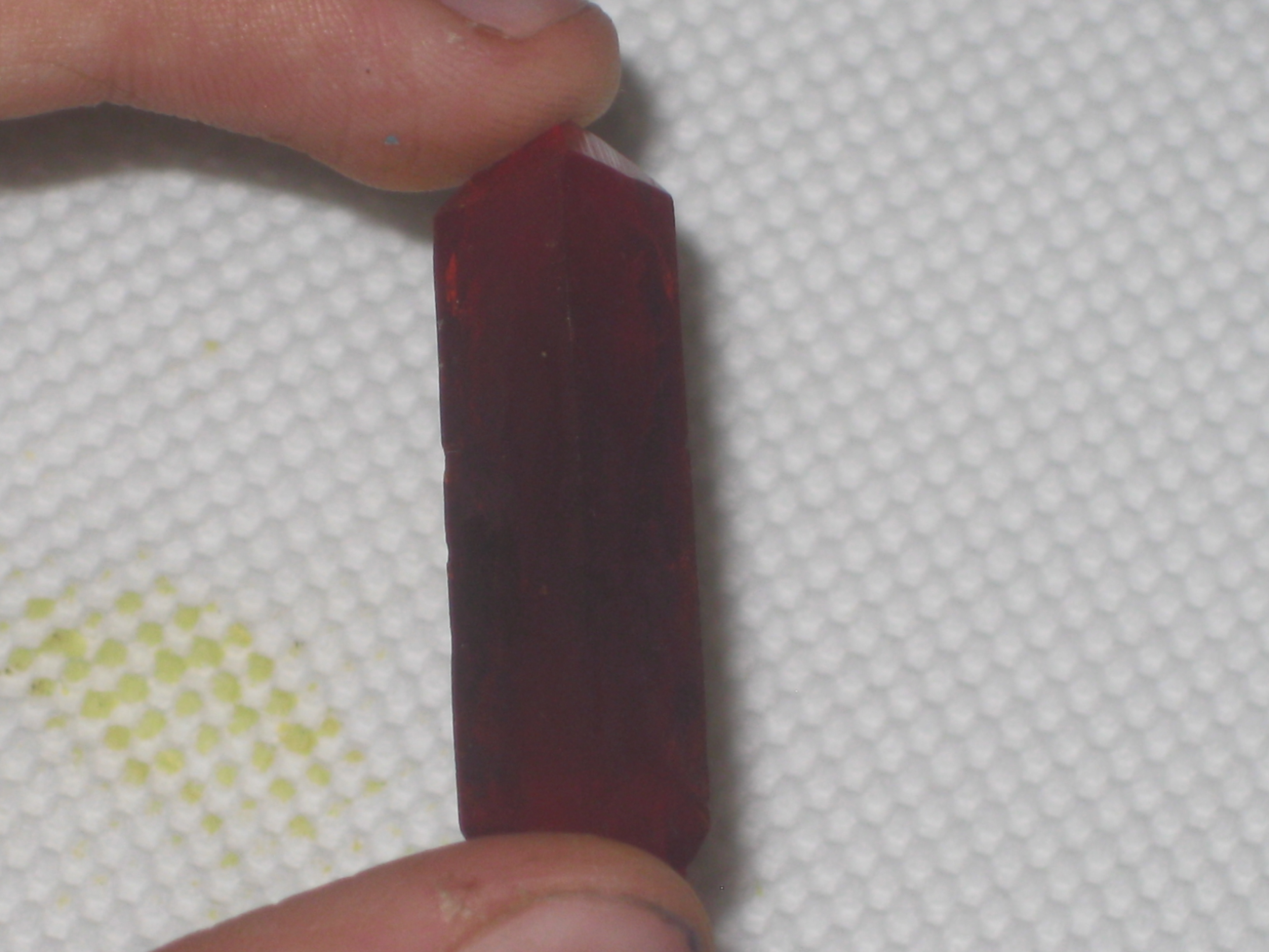

кристаллы красной кровяной соли правильной формы некоторые почти бездефектные :)
File comment: красная кров соль
File comment: кр кров соль
С уважением, Герман

Кристаллогидрат такой:
File comment: Сульфат железа (II)
В водных растворах он слегка окисляется и становится зеленым, но для выращивания кристаллов это не имеет большого значения.
P.S. В кислой среде окисление идет медленно, в щелочной - быстро. Гидрооксид железа (II) буреет буквально на глазах.

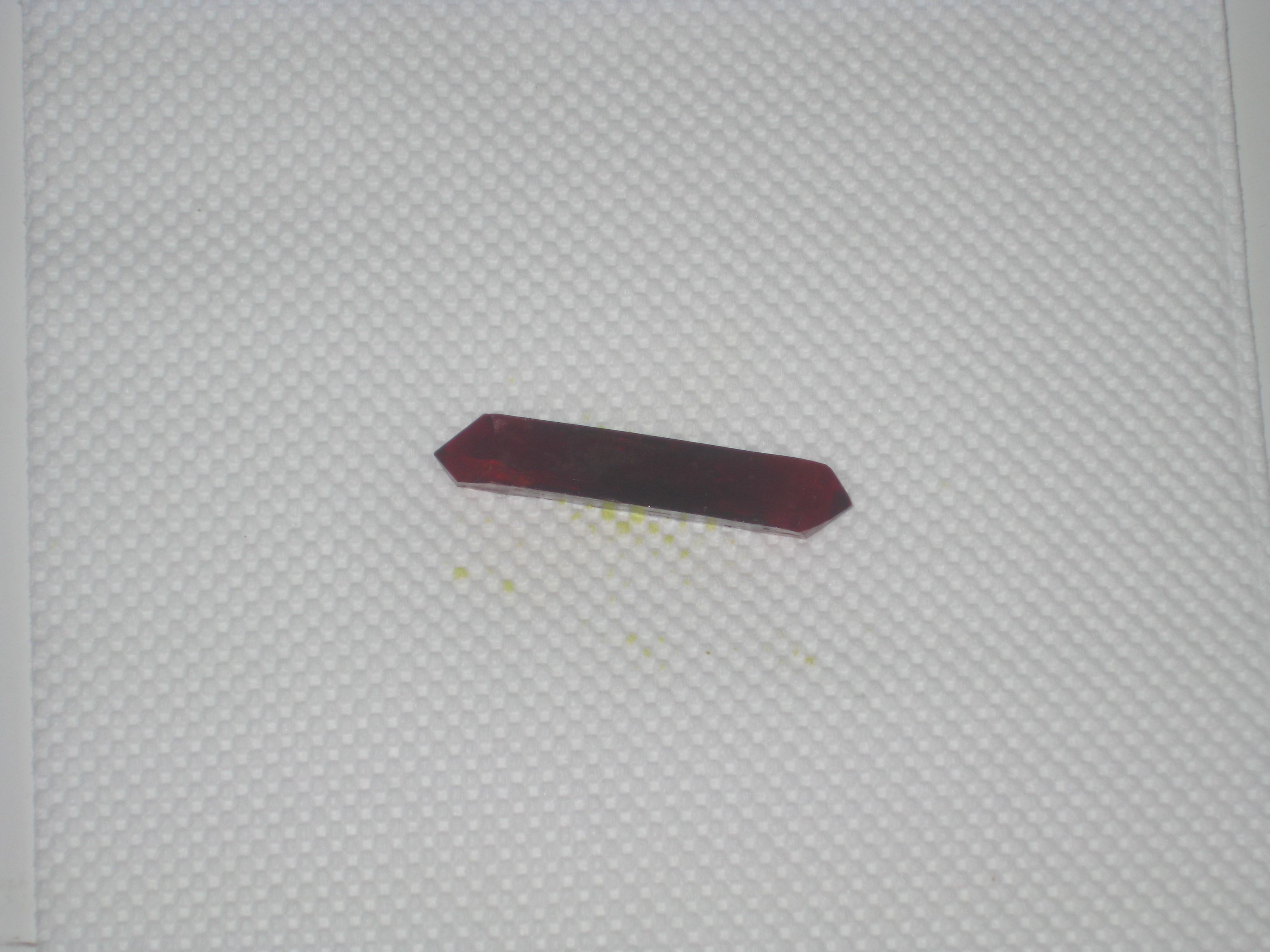

и еще немного красной кровяной соли и медного купароса
File comment: медный купарос
С уважением, Герман

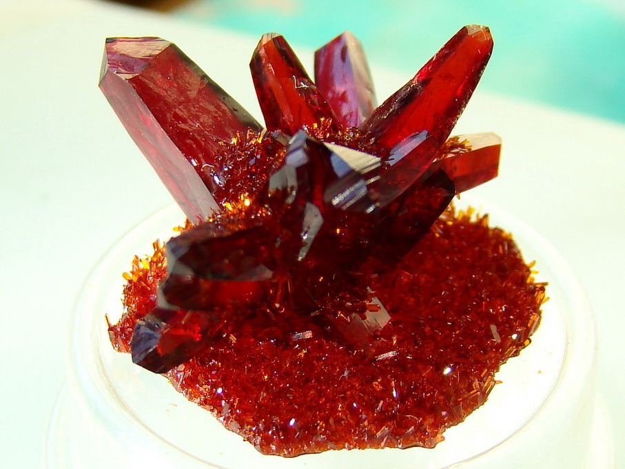

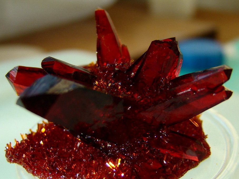

PostPosted: 27 Oct 2010 21:31
Joined: 07 Jun 2010 01:33
Posts: 29
Location: Донецк, Украина

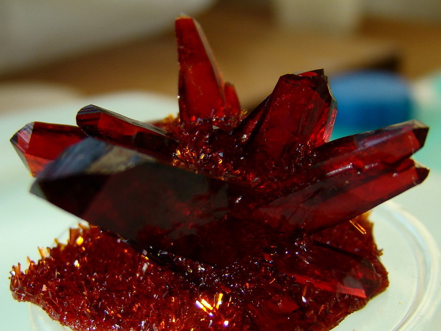

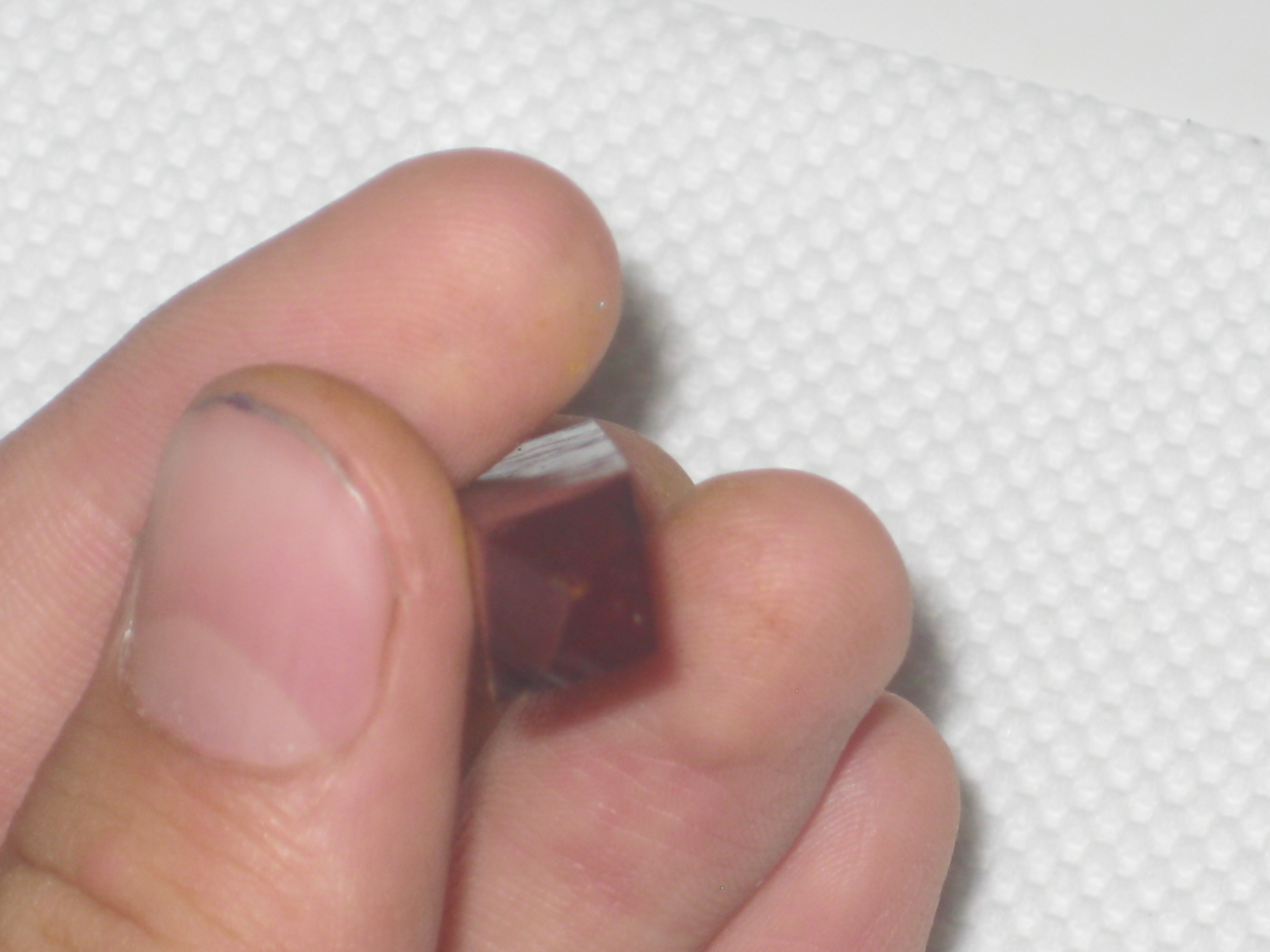

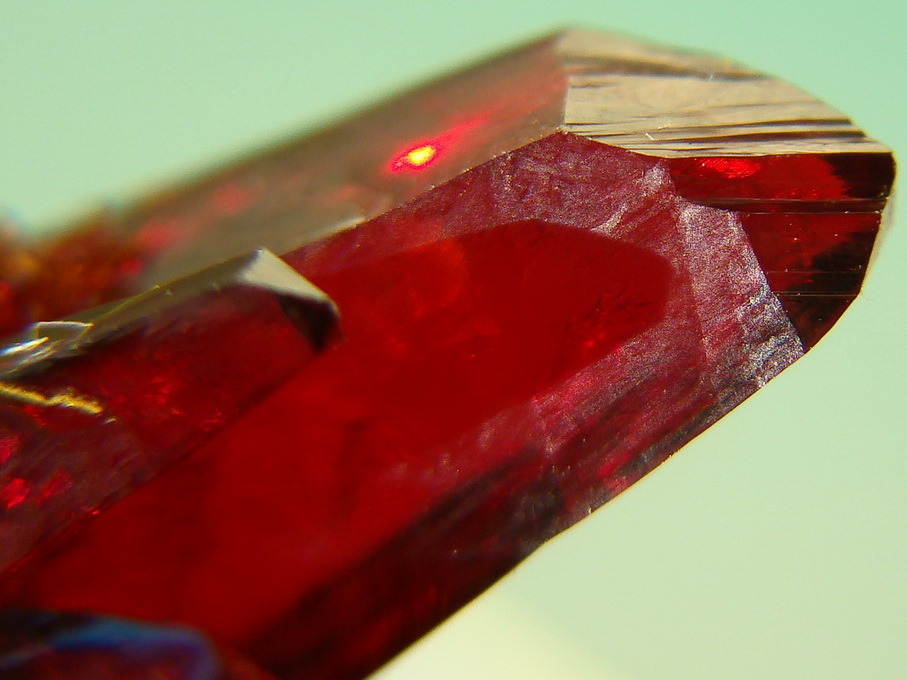

без дефектов, только визуально, конечно. Выкладываю свой старый пост по красной кровяной соли:

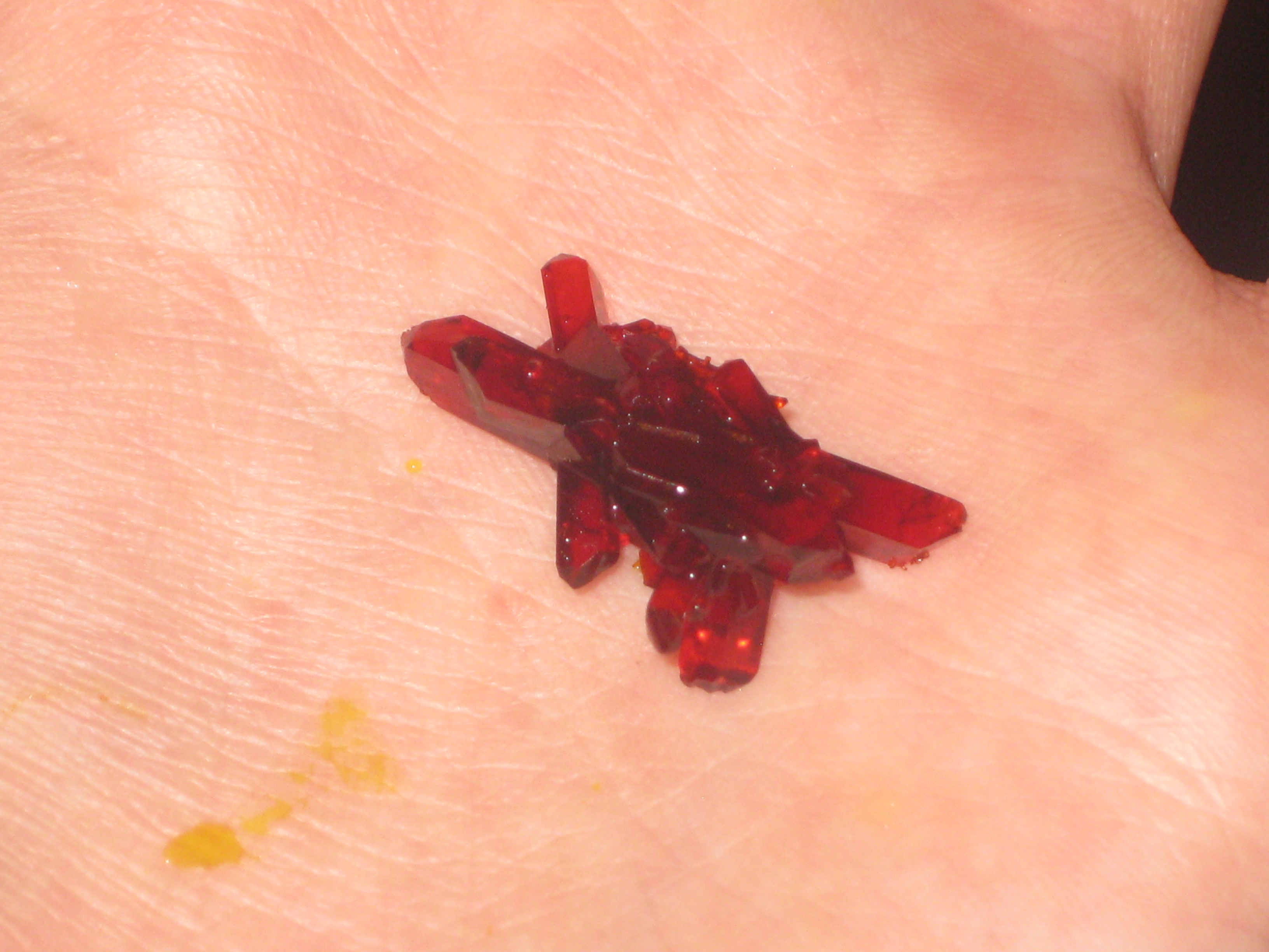

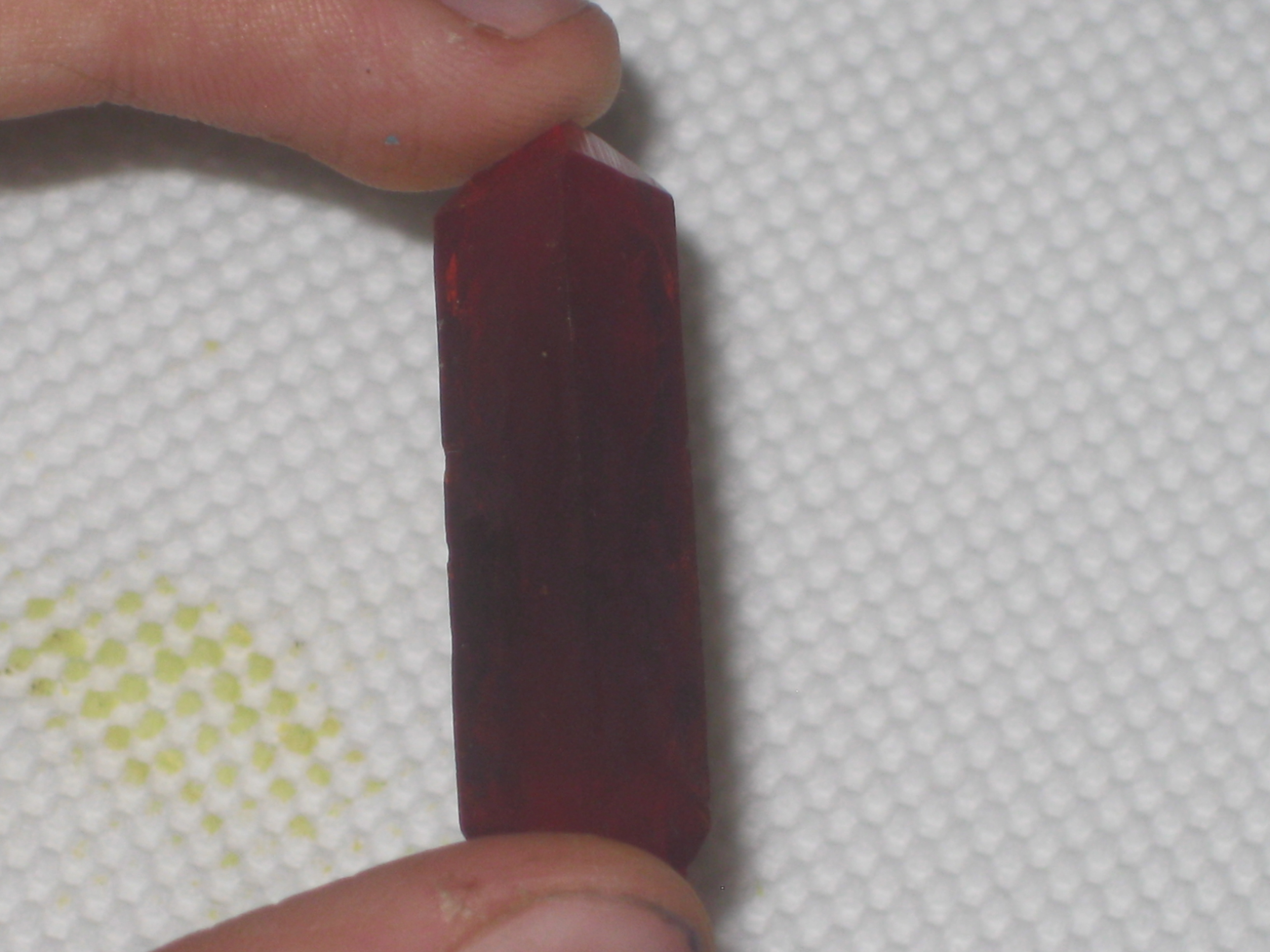

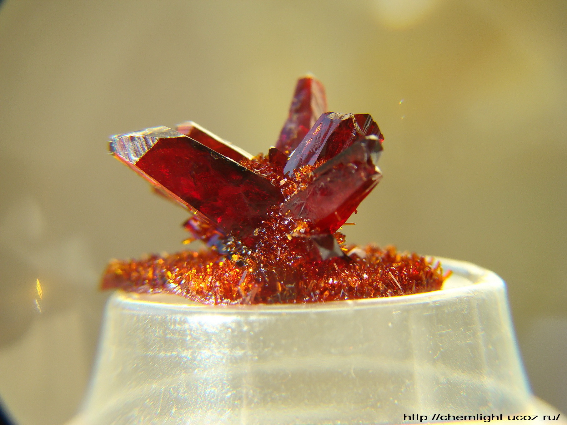

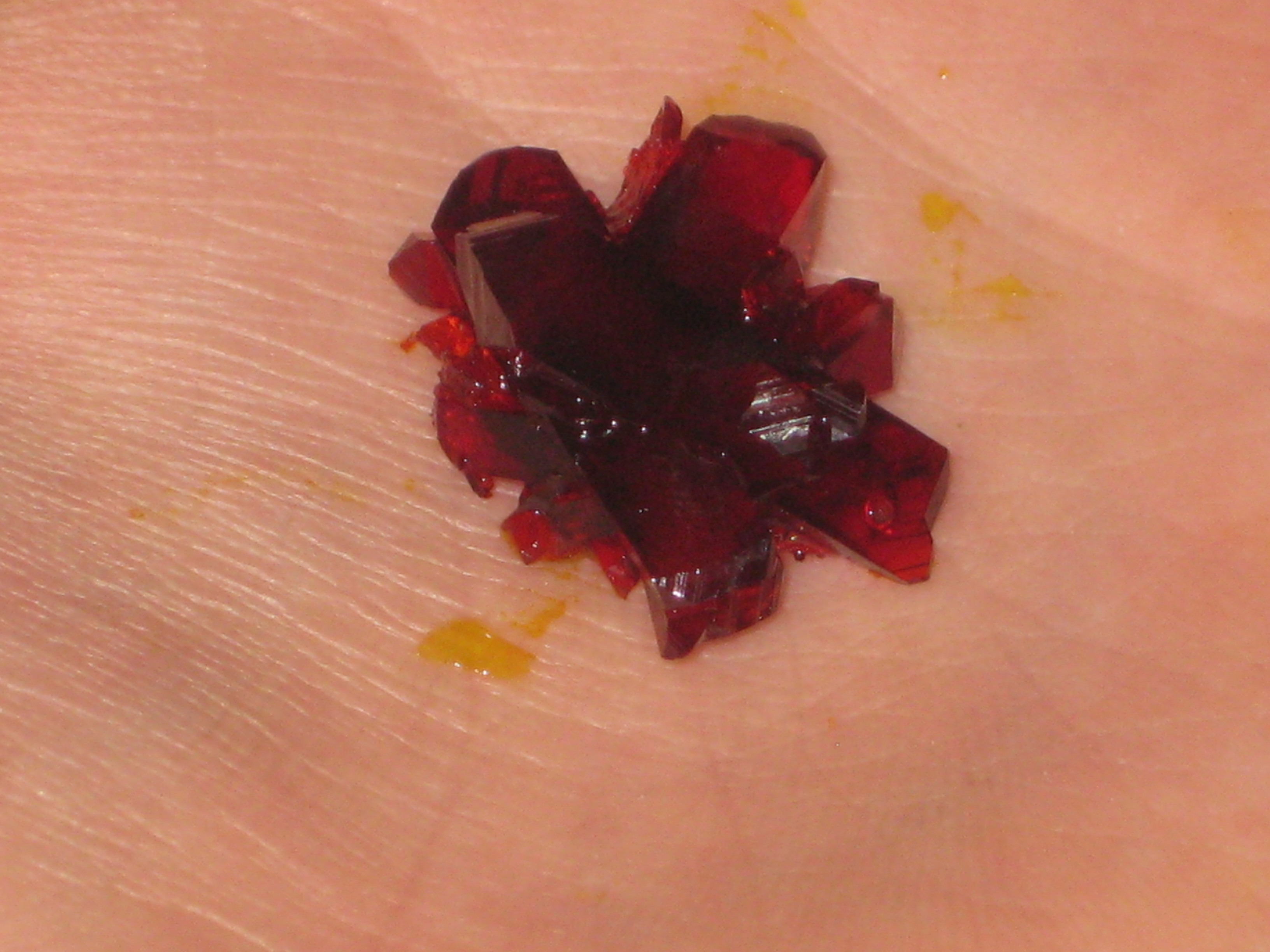

Кристаллы гексацианоферрата(III) калия в друзе. Вот такой необычный сросток. Сначала он выглядел в виде лучистой звезды. По мере интенсивного испарения воды, начали выпадать мелкие кристаллы, устилавшие дно сосуда и внутренние промежутки между лучами.
Image Image Image
Прекрасный плацдарм для выращивания друз.
Махровое отражение света от грани. По ней можно судить об качестве поверхности кристаллической грани.
Обычно они далеко не идеальны.
Image Image
Слышал утверждение "знатоков", что острота грани кристалла получается чуть ли не в один атом. (!!??!!)
Это не верно. Тогда почему мои пальцы до сих пор на месте. :bm:
Image Image
Друза росла, конечно же не в идеальных условиях, но вид в лучах солнца имеет довольно респектабельный.
В УФ лучах она полностью чёрная.
_______________________________________________________
Недостающие фотографии: http://chemistry-chemists.com/Video1/Po ... anide.html
PostPosted: 27 Oct 2010 21:39
Posts: 69025
Кристаллы очень красивые.
Насчет утверждения, что острота грани кристалла получается чуть ли не в один атом - то, что выглядит как острие, при большом увеличении оказывается рельефной поверхностью.
PostPosted: 27 Oct 2010 21:49
Posts: 29
Я рассматривал её с 100кратным увеличением, через систему линз. Там картина конечно - заглядение. Как буд то в другой мир сморишь и отрываться не хочется.

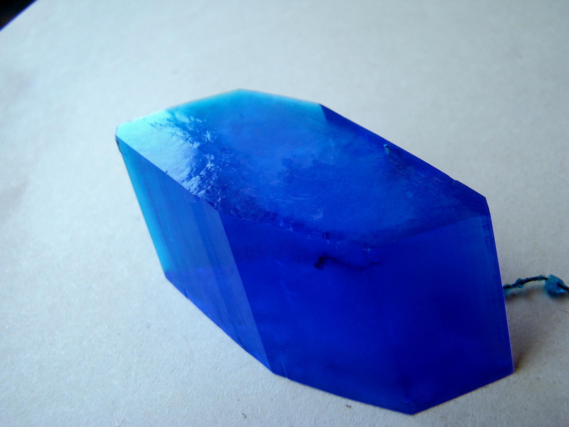

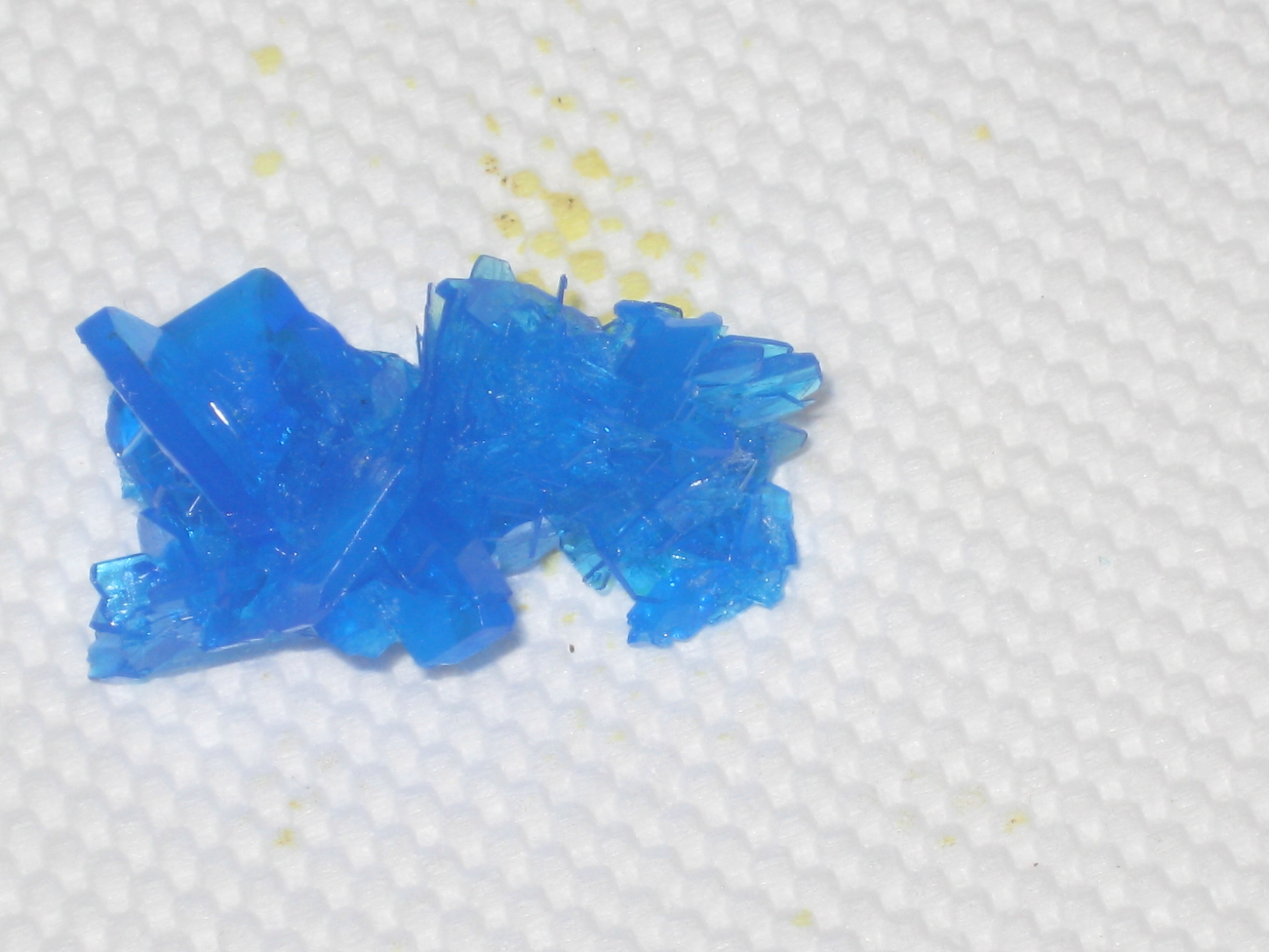

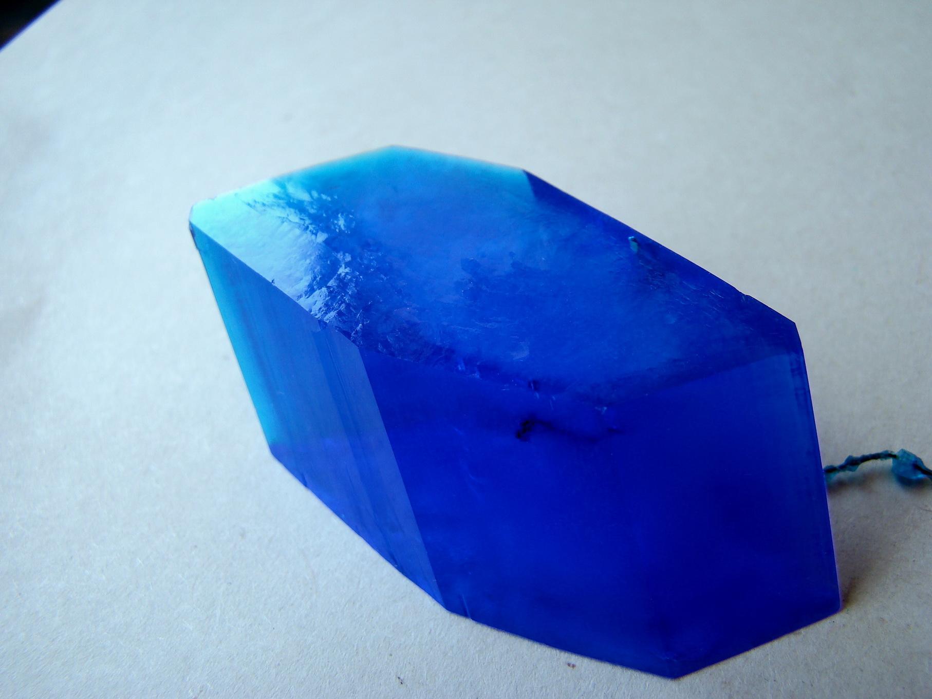

PostPosted: 02 Nov 2010 08:38
Posts: 29

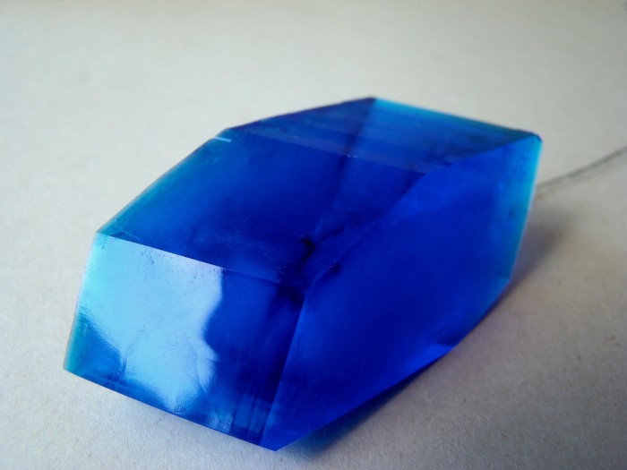

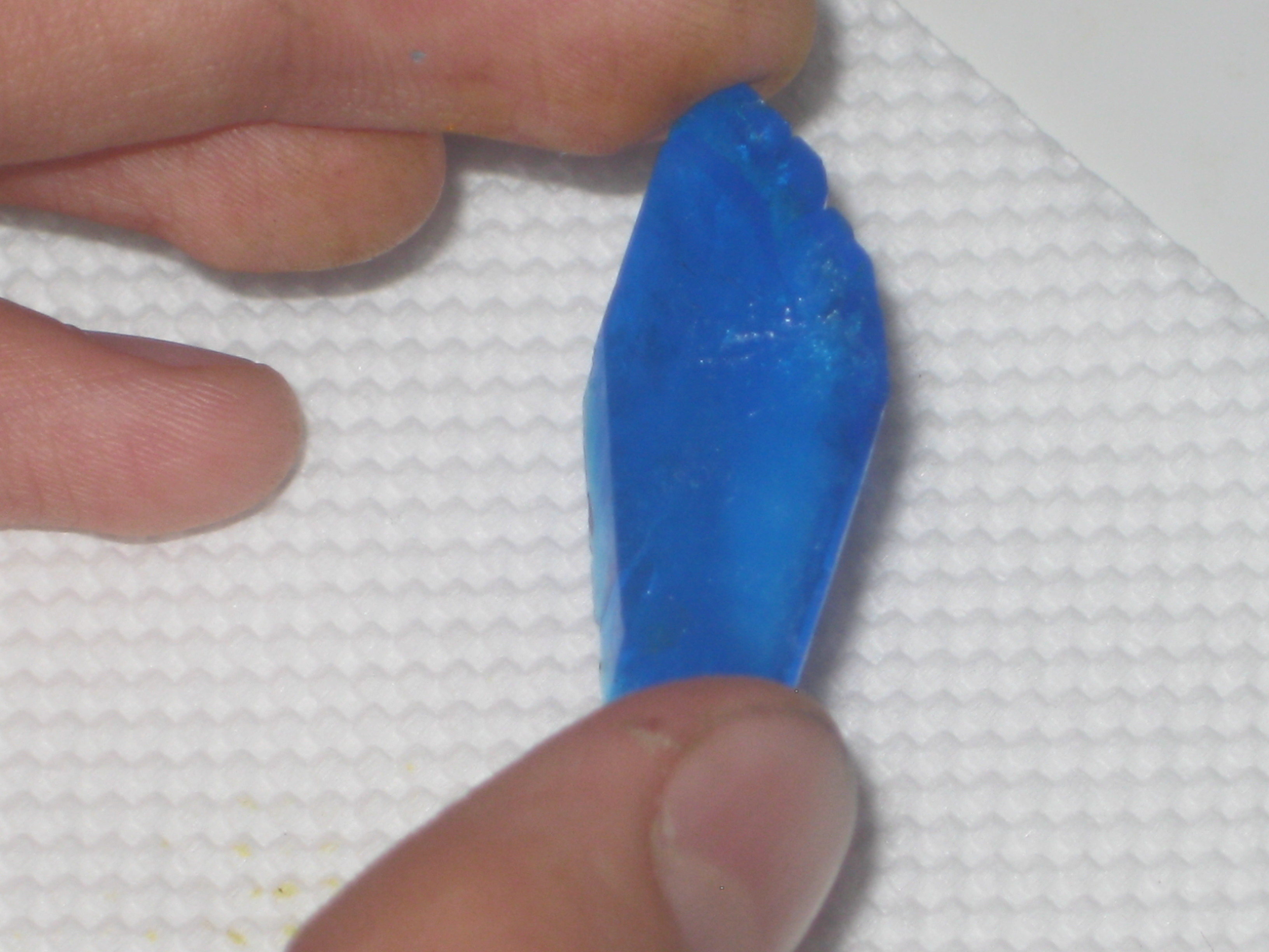

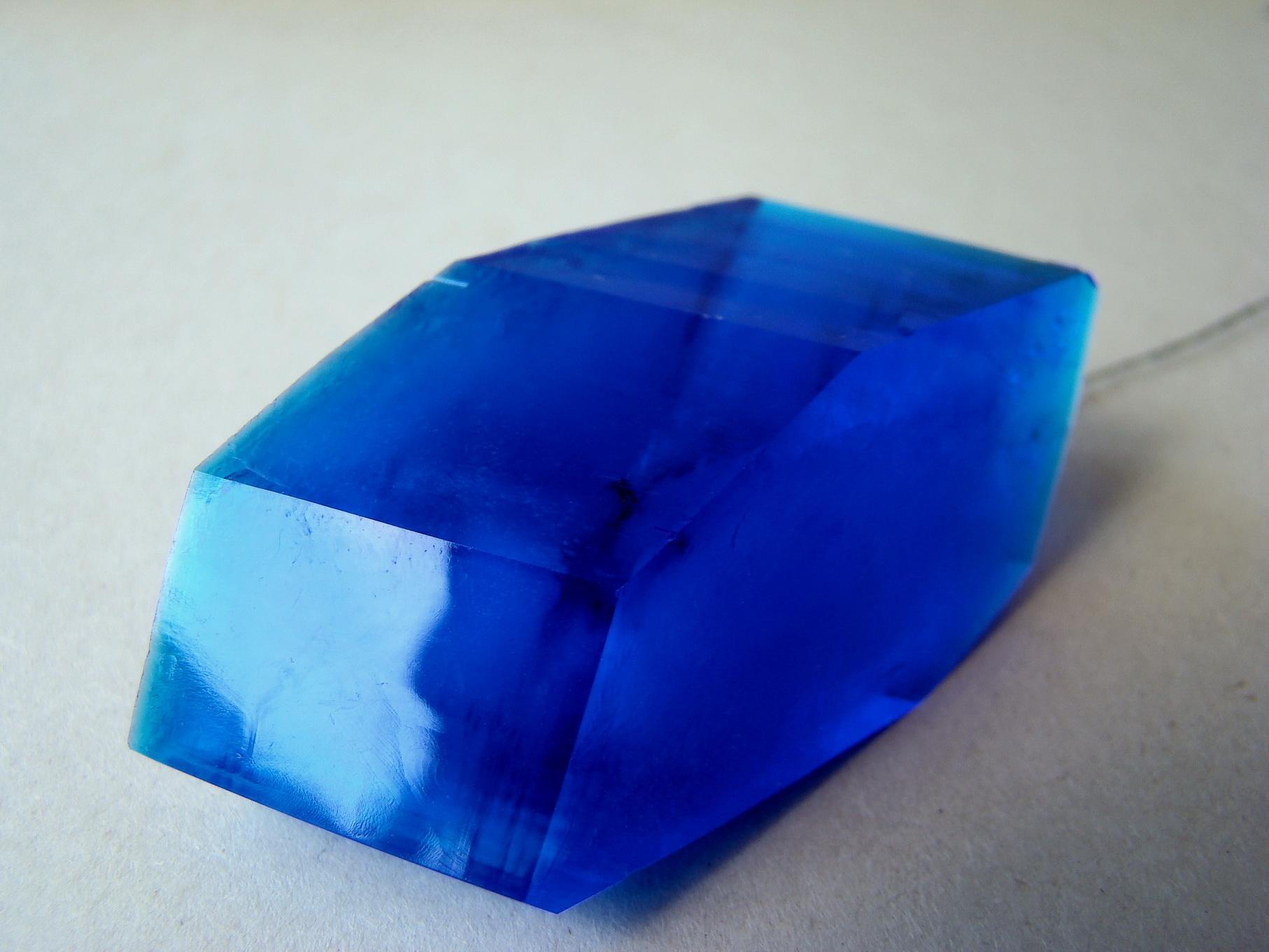

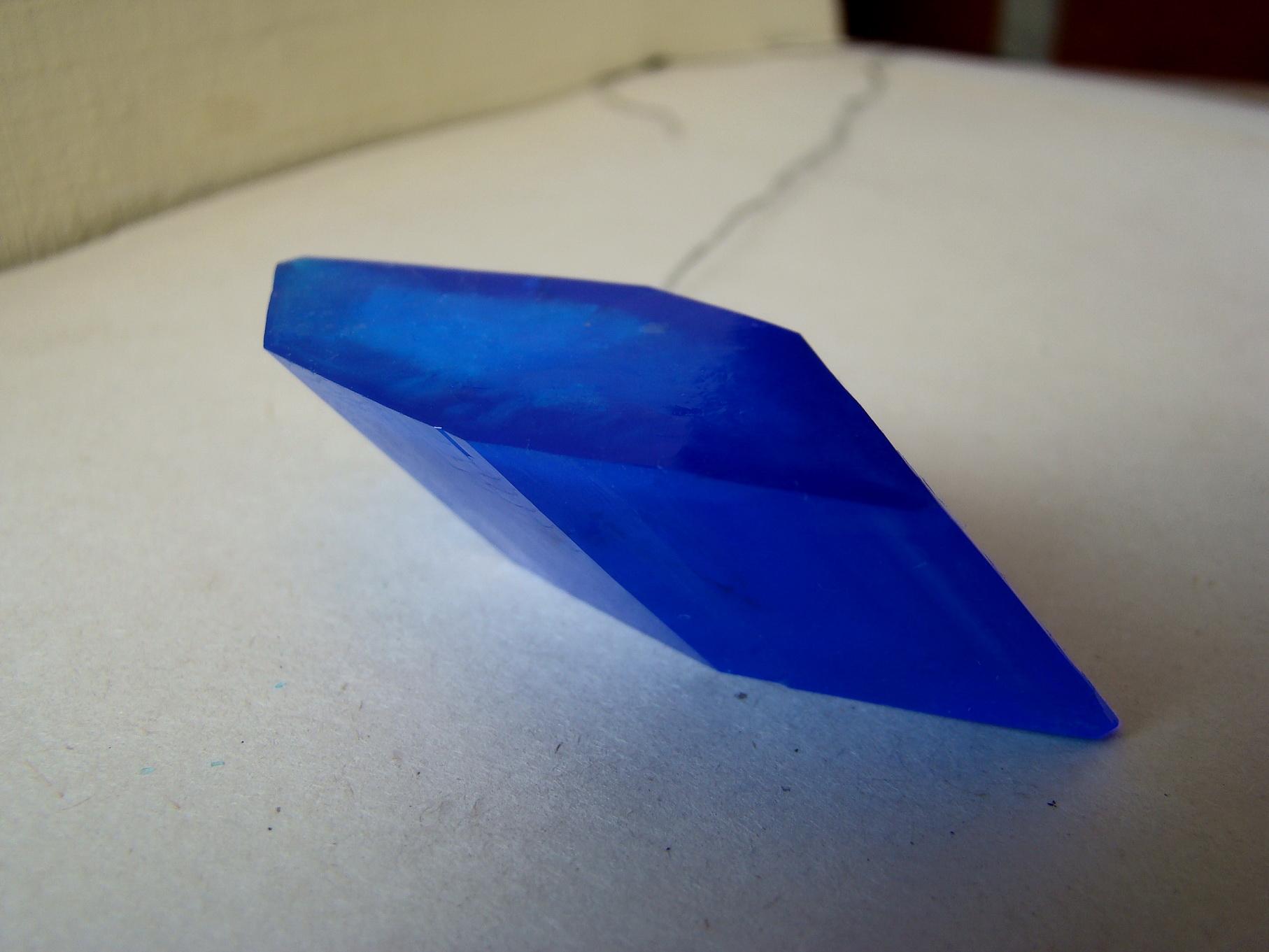

Ещё кристаллы сульфата меди.
Для выращивания этих кристаллов применялся сульфат меди наивысшей очистки и вода типа “би-дишка”, как у нас в шутку на местном лабовском жаргоне называют бидистиллировку. Общие примеси заявленные и лимитированные - Co, Mn, Zn, Pb, Ni, Sn = 7.5*10-5%. Результатами не доволен, видать плохо постарался потому, что для активатора люминофоров, как-то ранее получал этот препарат куда чище. Хотя для него и не было необходимости в такой жуткой чистоте, но попробовать стоило. Видно всё дело в количествах.
Так же ртуть, железо и мышьяк определились на пределе чувствительности.
Реактив очищался мной сначала последовательно двумя стандартными методиками с так же дополнительной тщательной ликвидацией хлоридов и нитратов переосаждением, лишь только потом диэтилдитиокарбаматом натрия с активированными окисленными углями, с предварительной добавкой перекиси водорода, для окисления следов двухвалентного железа и прочих металлов, с последующей быстрой перекристаллизацией при интенсивном перемешивании от 60 до 20 С при pH 2.5 - 3. На это ушло просто уйма времени, но 2 кг кристаллогидрата было очищено. К слову сказать, с помощью диэтилдитиокарбамата натрия с активированными окисленными углями, удается осаждать более осаждаемые, чем Сu-ДЭДК примеси металлов. Это в виде следов диэтилдитиокарбаматов Bi, Te(VI), Ag, Se(VI), Tl(III), Pd(II), Hg, Au и Fe(III). Правда растворы после осаждения комплесов и поглощения их углями следует очень тщательно фильтровать с дополнительными коллекторами основных солей меди. На то есть свои специфические причины, о которых в этой теме говорить не буду.
Данные анализа моего сульфата из нашей лаборатории поступили “как всегда очень быстро и оперативно” - аж почти через два месяца, но и на том, нашим коллегам, как говорится большое спасибо. Без проверочного анализа, ведь никуда не денешься. Но теперь есть на чем разогнаться.
Ради интереса, сравнивал цвета при искусственном и дневном освещении насыщенных растворов купороса двух квалификаций - (ч.д.а.) и мой особо чистый. Цвет различался радикально. Особо чистый обладал ярко выраженной синевой, а (ч.д.а.) квалификации фирмы Мерк был светлее и слегка с зеленцой.
Выбирались сами затравки под увеличительным стеклом, но всё равно в дальнейшем, не уберег от сколов граней и возникших в последствии плоскостных химер на двух активных сторонах в процессе роста. Химеры из плоскости возникают постепенно при многократном изымании кристалла из раствора.
Image Image
Условия выращивания в течение около 3х месяцев, конечно, предполагало многократное изъятие кристалла и очистка самого раствора от выпадающих дополнительно кристаллов. Выполняя эти процедуры, необходима предельная аккуратность. Кристаллы росли при относительно постоянной температуре.
Довольно уникальный собрат-сросток в форме буквы Х.
Image Image Image
Казалось, что сначала он был абсолютно симметричный, но в какое-то время один из пары начал расти быстрее. Такое происходит так, как чуть больший кристалл в растворе уже имеет большие преимущества перед меньшим.
Размер всех полученных кристаллов в длину 6 - 6.5 см.
Другой собрат:
Image Image
И ещё, мощный брикет синего цвета:
Image Image Image Image
На следующее лето и осень запланированы кристаллы из ос.ч. сульфата кобальта, правда, в куда меньших количествах. Судя по свойствам, он очень стабильный на воздухе, а цвет получаемых кристаллов многообещающий.
Недостающие фотографии: http://chemistry-chemists.com/Video1/Po ... .html#1002
