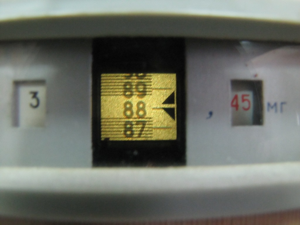

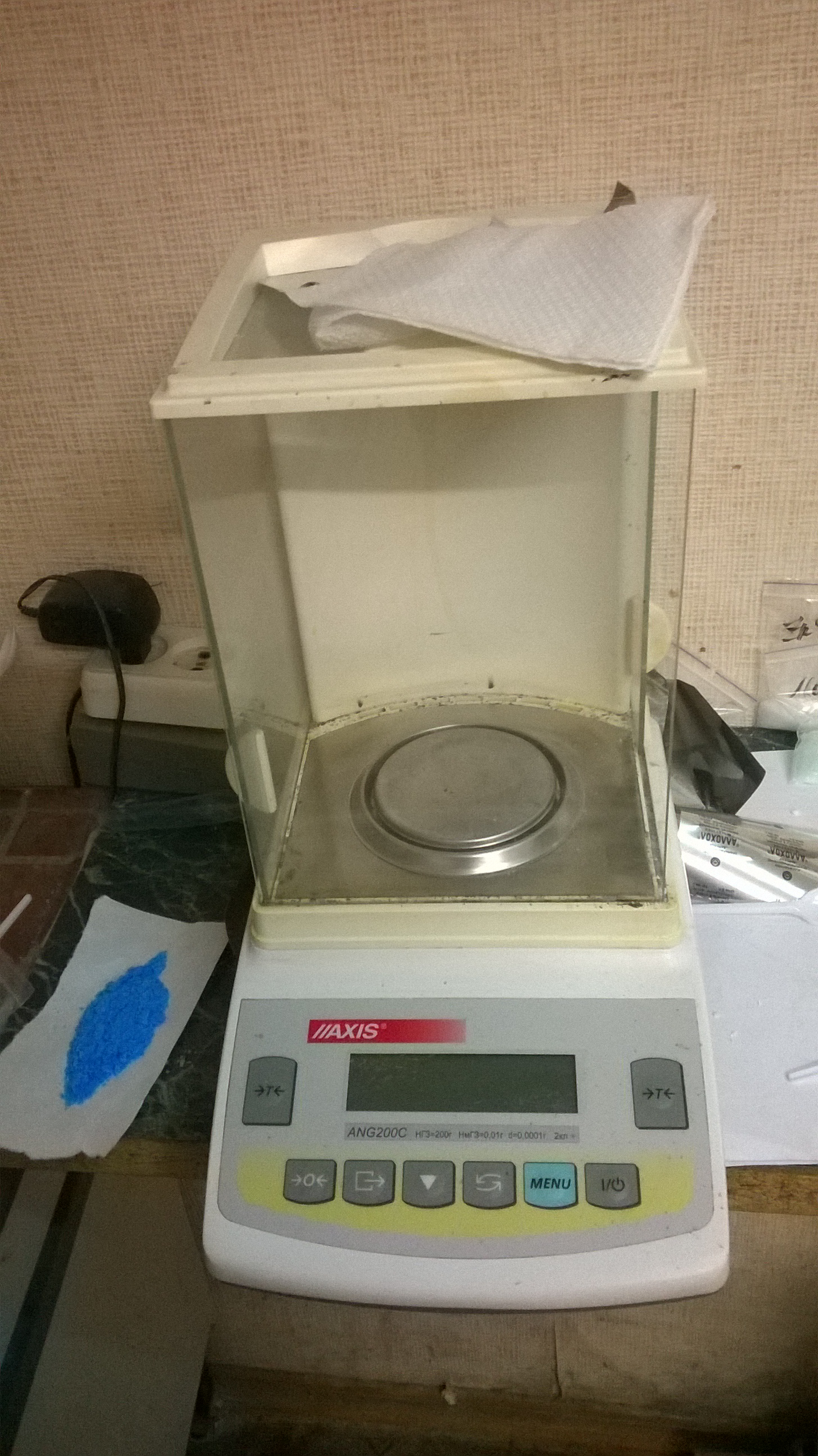

 Post subject: оптическая система весов ВЛР 200
PostPosted: 27 Aug 2018 14:16
Joined: 27 Aug 2018 14:08
Posts: 5
Добрый день, не могу настроить оптическую систему весов ВЛР 200. Вроде все просто, лампочка горит, после первых линз шкалу видно, но не могу настроить, видимо, первое зеркало, на экране ничего не видно. Может кто подскажет, какие есть ориентиры. Может лампочка подсела, или сзади должен быть отражатель? Снимаю матовое стекло, яркую точку видно.
 Post subject: Re: оптическая система весов ВЛР 200
PostPosted: 27 Aug 2018 14:36
Posts: 69013
Регулировка резкости - "колесико" под весами.
 Post subject: Re: Аналитические весы
PostPosted: 27 Aug 2018 19:43
Posts: 5
Экран полностью темный, как добиться, чтобы свет на него попадал?
PostPosted: 27 Aug 2018 20:02
Posts: 5
Сбиты настройки зеркал, а как их настроить не понимаю? Несколько часов просидел, не получается. Может кто-нибудь знает?
PostPosted: 27 Aug 2018 20:18
Posts: 69013
Скачайте паспорт и посмотрите стр. 10:
viewtopic.php?p=74702#p74702
PostPosted: 28 Aug 2018 03:41
Posts: 13528
Путь луча виден, если пустить дым.
PostPosted: 28 Aug 2018 07:52
Posts: 5
1. Сзади на осветителе отсутствует крышка. Будут ли весы работать без нее? Т.е. достаточно ли будет светового потока?
2. Была сбита настройка первого зеркала. Насколько сложно его настроить? Как это сделать, видимо его нужно выставить очень точно?
PostPosted: 28 Aug 2018 08:05
Posts: 13528
На крышке бывает зеркальце. А бывает - нет, про конкретную конструкцию не помню.
