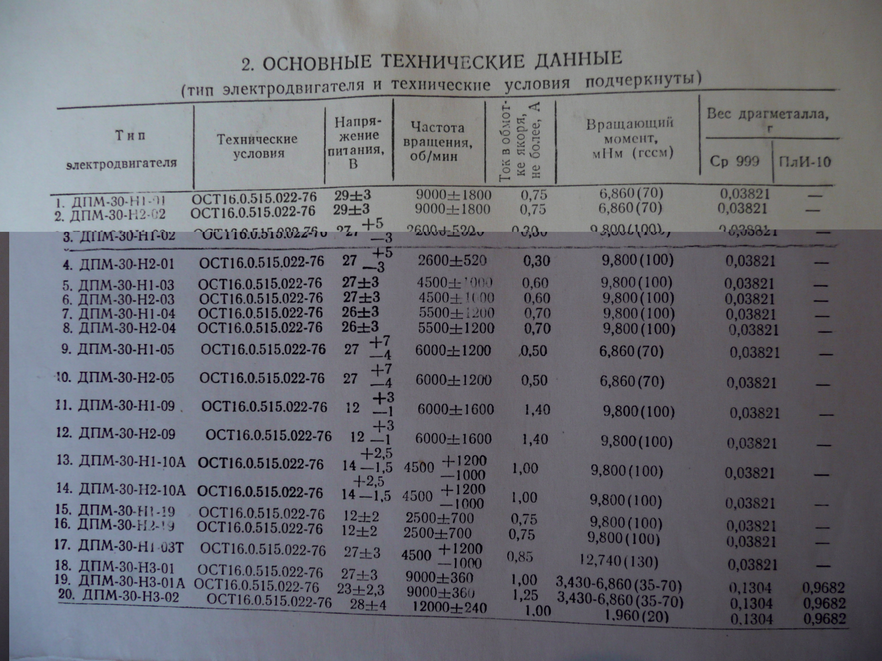

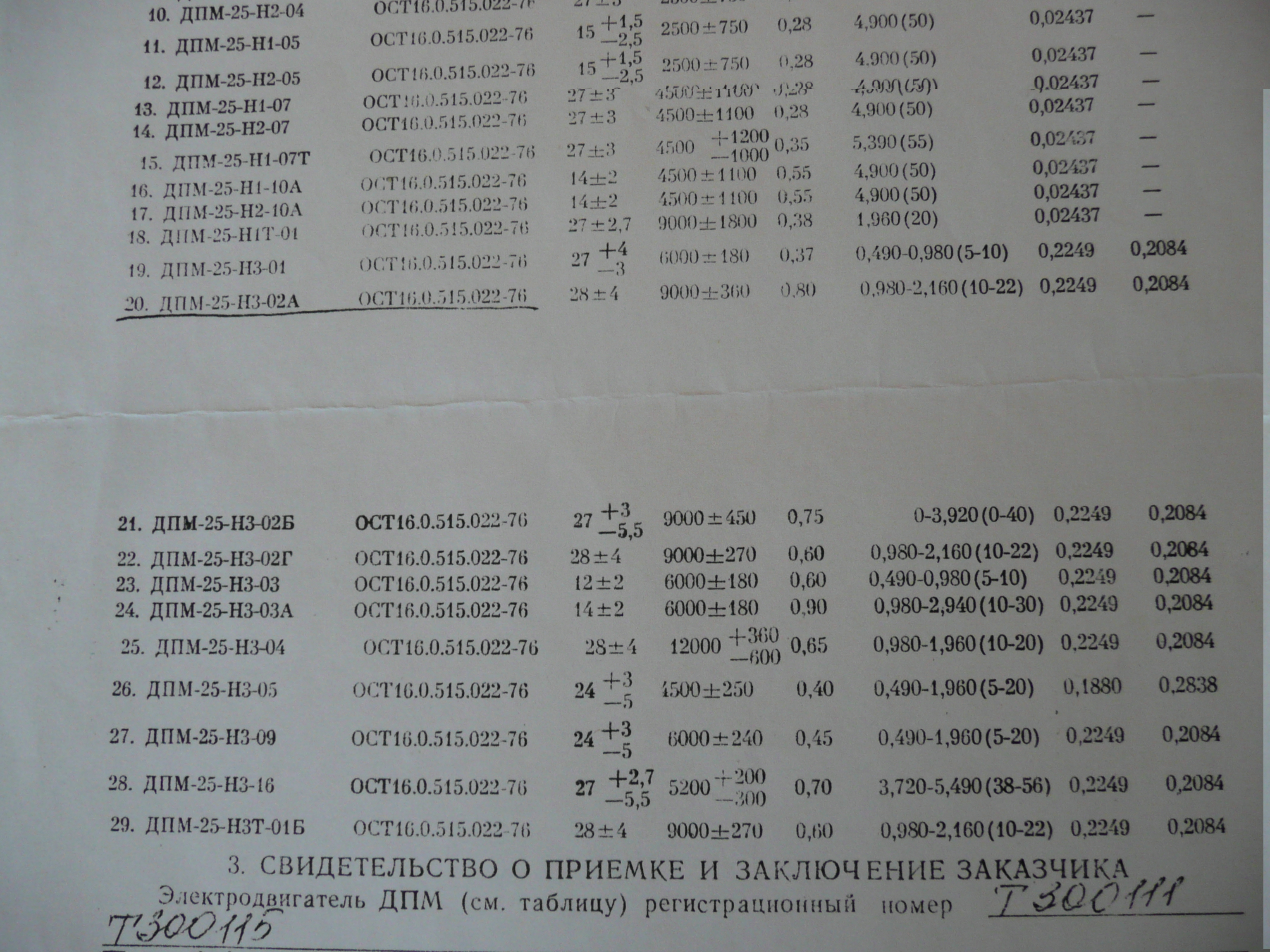

Немного не в тему.
"Бытовым источником" платино-иридия можно считать некоторые двигатели для авиа- и космоса( см. на барахолках
Думаю, металл сидит в токосъёмниках тахогенераторов или т.п.

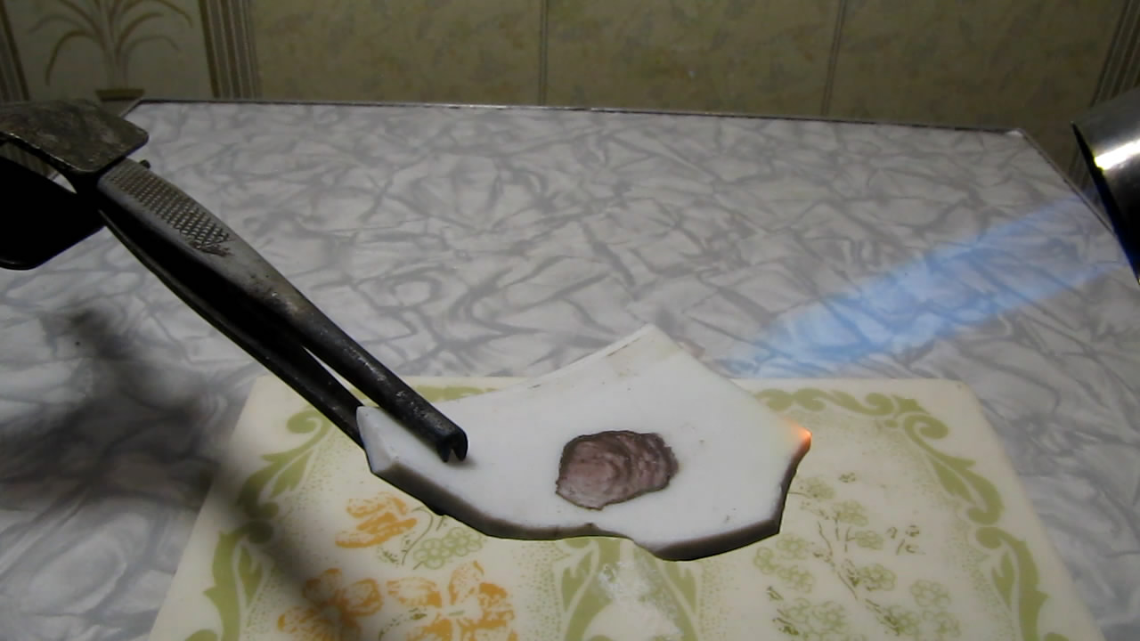

Ingots of 99.98 percent pure platinum are heated in a crucible before the mechanic processing at the Krastsvetmet non-ferrous metals plant, one of the world's largest producers in the precious metals industry, in the Siberian city of Krasnoyarsk, Russia, March 9, 2017. (Photo by Ilya Naymushin/Reuters)
