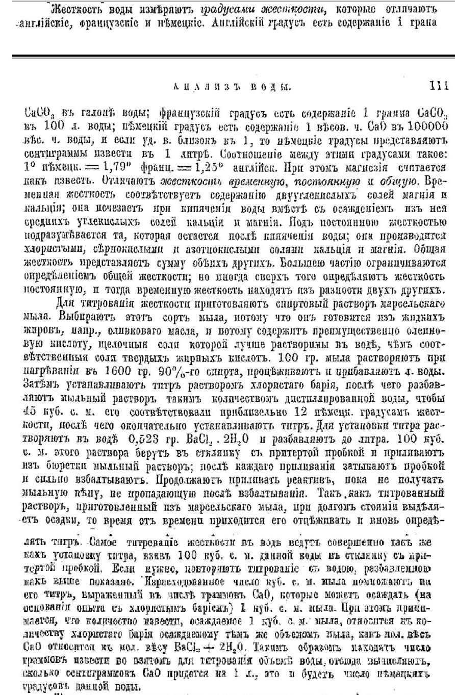

Про анализ воды дома мы немного обсуждали:
viewtopic.php?p=125155#p125155
Встретится опять этот же способ. Может кому и пригодится (под какой-нибудь школьный проект). Хотя вряд ли. :ap:
File comment: Из Краткого справочника химика 1955 г.
Похожая методика.
Титрование жесткости мыльным раствором.djvu [321.08 KiB]
Downloaded 923 times
