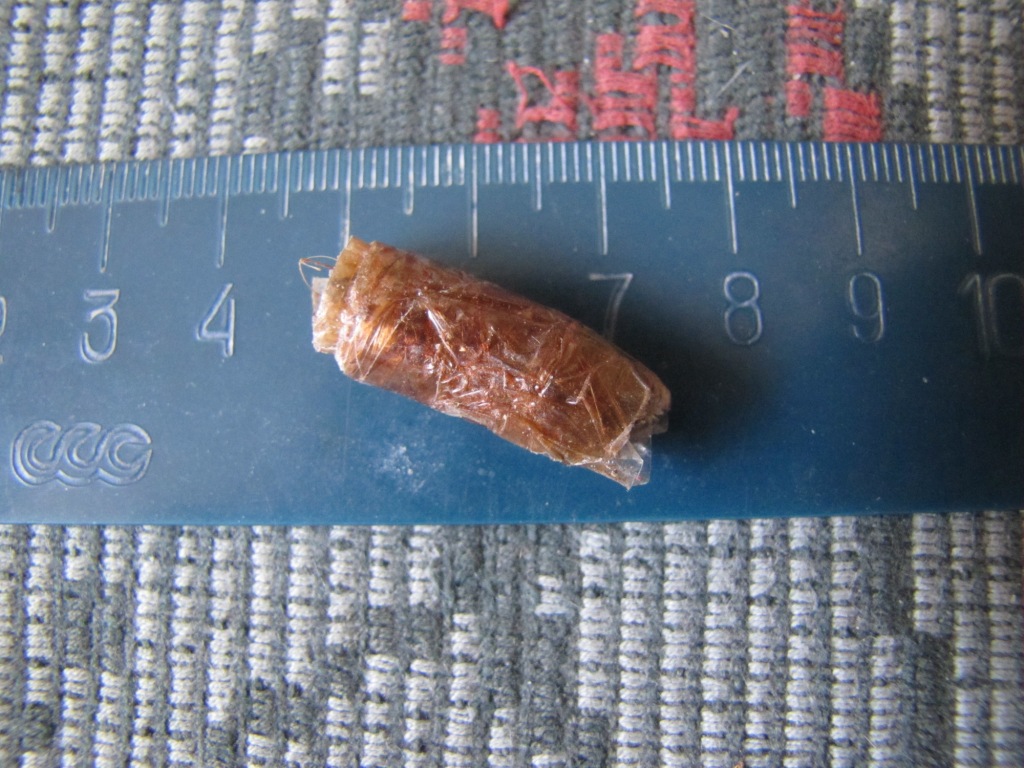

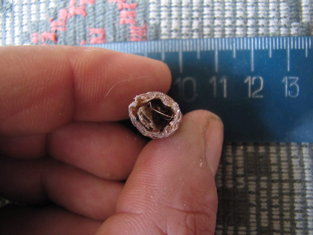

Треснул шланг горелки Теклю. Срезал треснувшее место и обнаружил, что внутри шланга был свернутый пергамент (пергаментная бумага).
Совпадение? - Не думаю(тм)

Приделывал этот шланг к горелке не я - он уже был, когда мне ее отдали в институте.
По-видимому, пергамент засунули в резиновую трубку умышленно - в качестве примитивного огнезащитного клапана: чтобы пламя не проскочило внутрь трубки. Мера совершенно излишняя, но прежний хозяин горелки был человеком очень боязливым, так что версия правдоподобна.

Факты:
1. В шланге, который подает газ в горелку, я нашел свернутый пергамент. Явно его поместили туда с какой-то целью.
2. Предыдущий хозяин горелки - человек очень боязливый и осторожный.
Про остальное можно только догадываться.
Я бы ничего запихивать в трубку не стал. От проскока пламени (не внутри резинового шланга, разумеется) действительно берут медную сетку или скомканную проволоку.

Отчего-то мне кажется, что шланг просто болтался на "ершике" горелки и неведомый кулибин просто подмотал туда первый попавшийся под руку материал, перед тем, как обжать шланг. А при разборке пергамент слетел и остался внутри.

Я тоже про это думал, но внутренний диаметр пергамента значительно меньше патрубка горелки. Кроме того, шланг закреплен на капитальном хомутике.

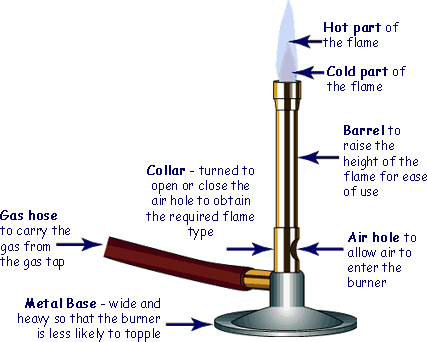

Строение горелки Бунзена на английском:
(с пояснениями назначения частей)
