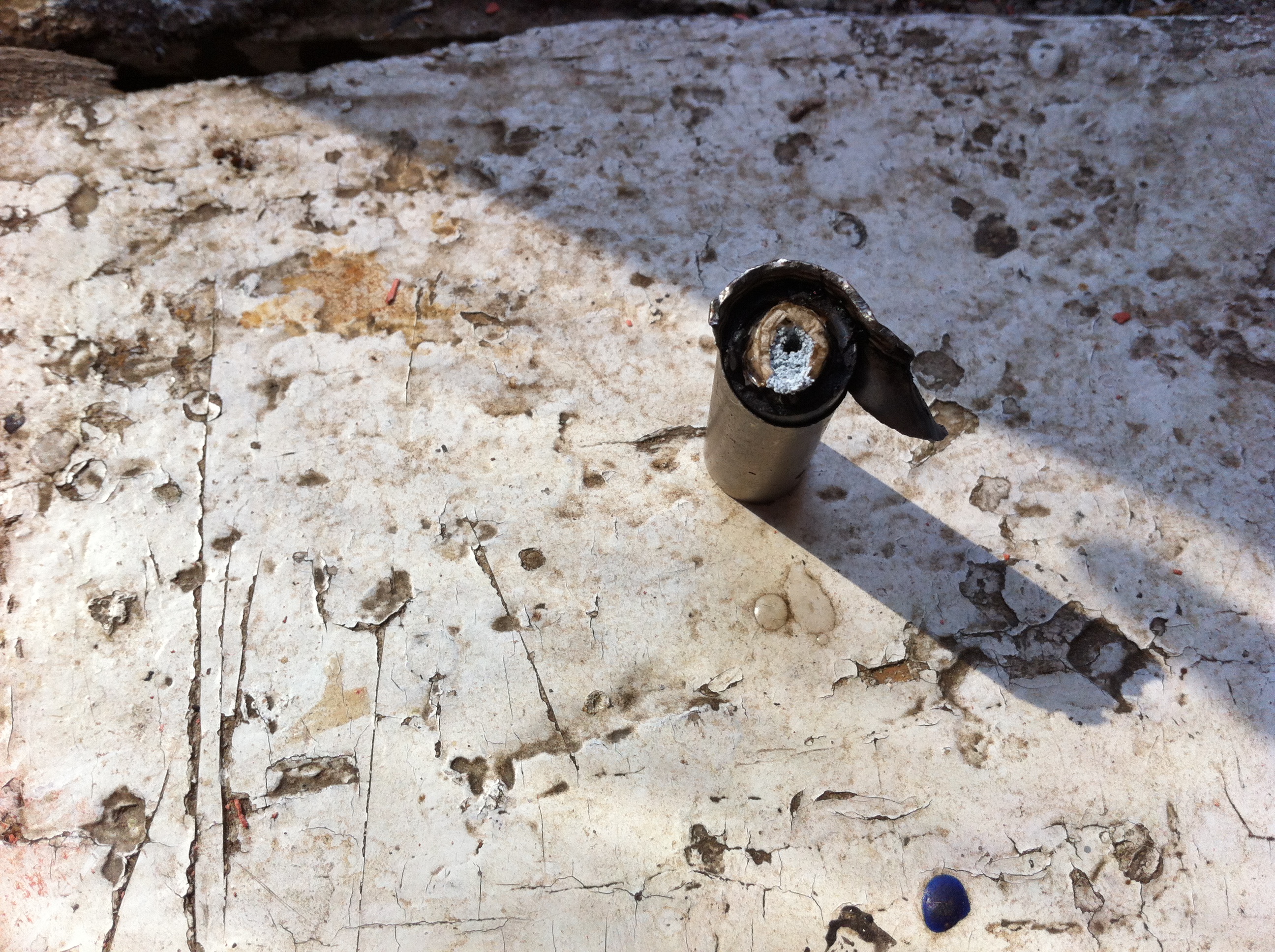

Попалась мне батарейка Duracell на разбор.
Сама батарейка:
Снятая задняя крышка:
Стержень:
Внутри батарейки:
