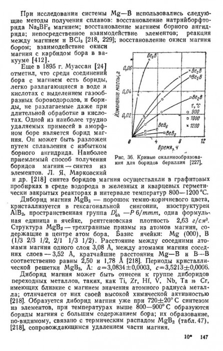

1samsonov_g_v_serebryakova_t_i_neronov_v_a_boridy (1)_146.jpg [ 186.11 KiB | Viewed 29432 times ]

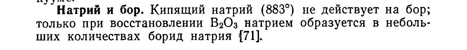

В случае вышеописанного восстановления натрием, когда бросал куски плава в раствор солянки вспышек не было. Или это только с магнием? :)

Интересно, что в разных монографиях ссылки по взаимодействию бора с натрием на старинные работы Муассана.
Попробовал зажечь бор в ложечке из жести на несколько секунд, до исчезновения желтого пламени, как только пропало желтое пламя - опустил с стакан с аргоном, подождал до охлаждения. Возможно, часть натрия при этом испарилась?
Но такой бор реагирует с азотной кислотой все равно со вспышкой, нет никакой разницы. Возможно, дело и не в примеси борида натрия, а так и должен реагировать аморфный бор.
Никто не пробовал провести реакцию с азотной кислотой бора, полученного магнийтермическим восстановлением?

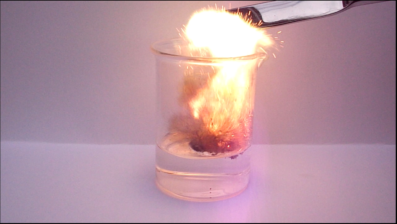

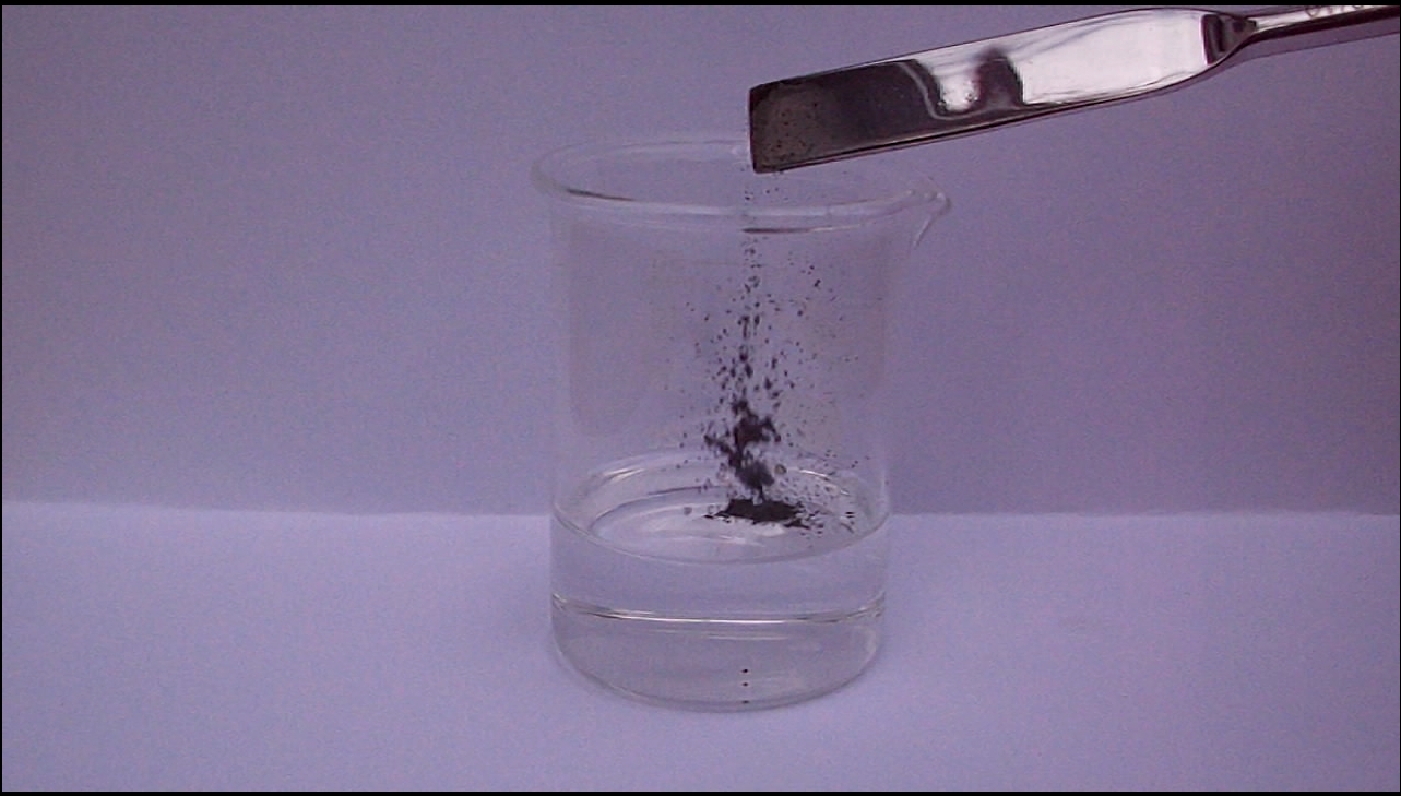

PostPosted: 16 Oct 2016 11:42

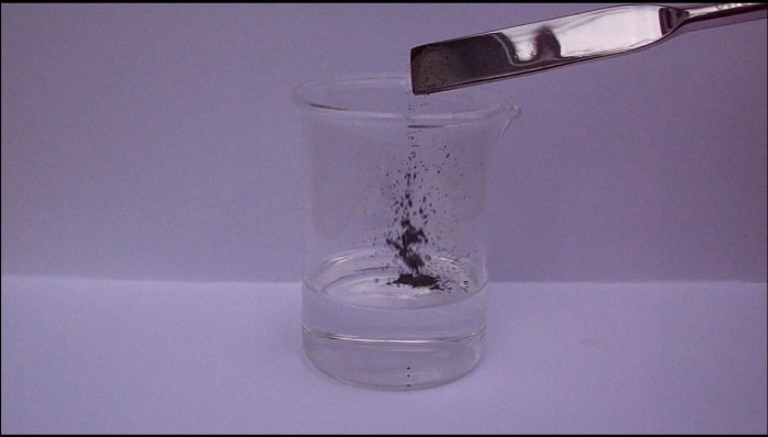

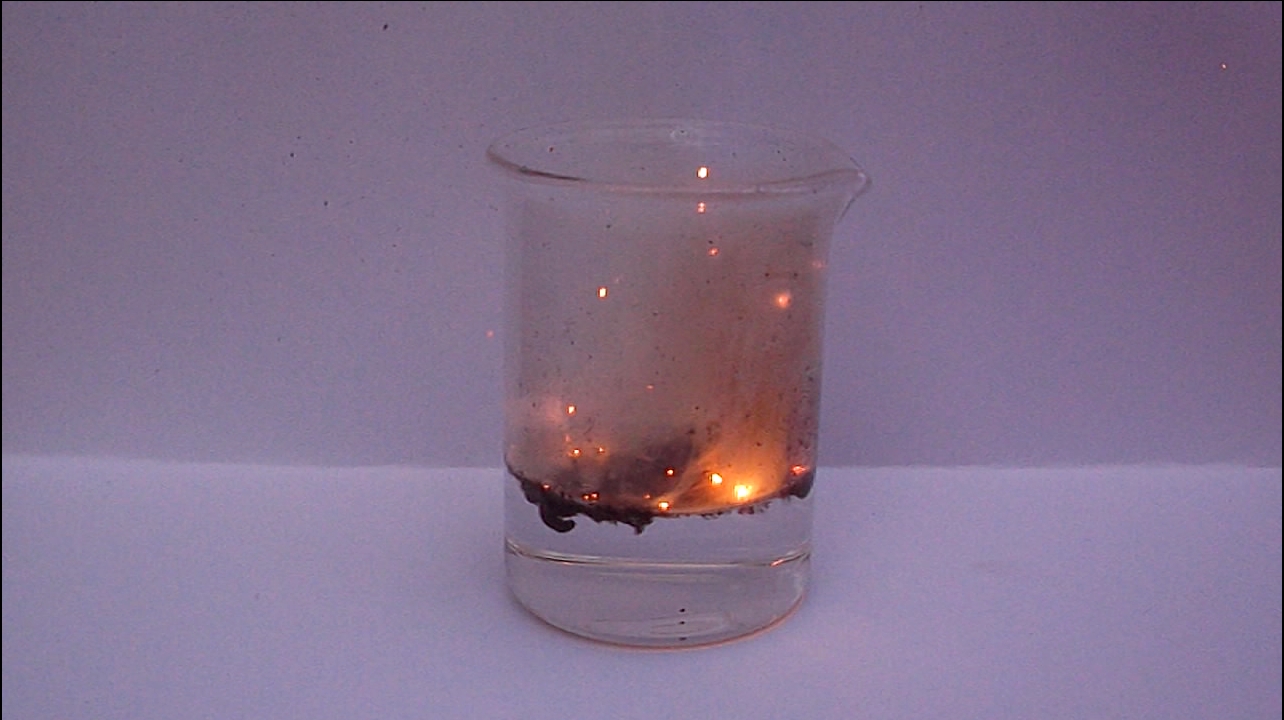

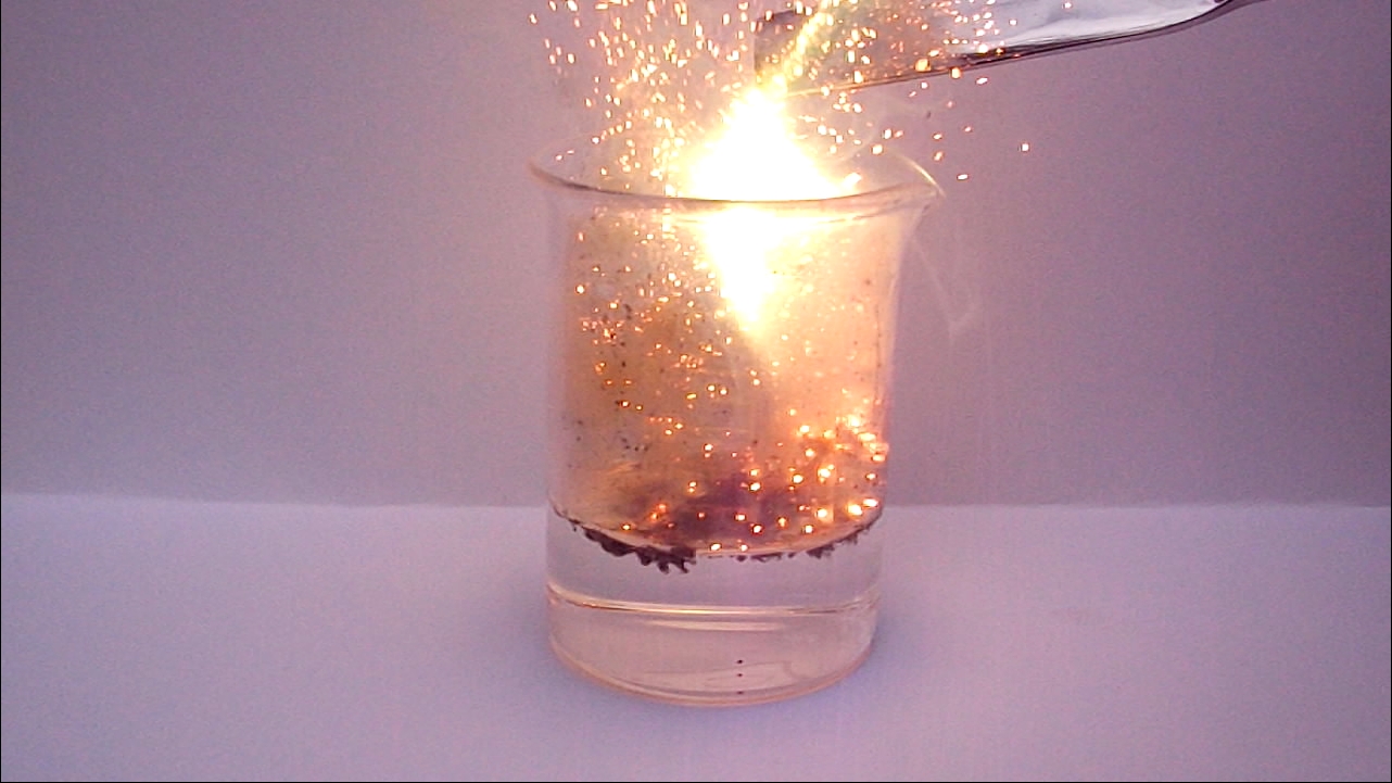

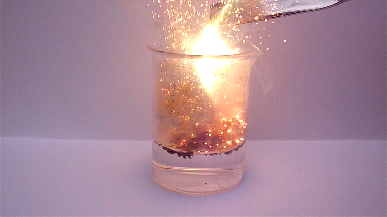

Вот как реагирует бор с азотной кислотой:

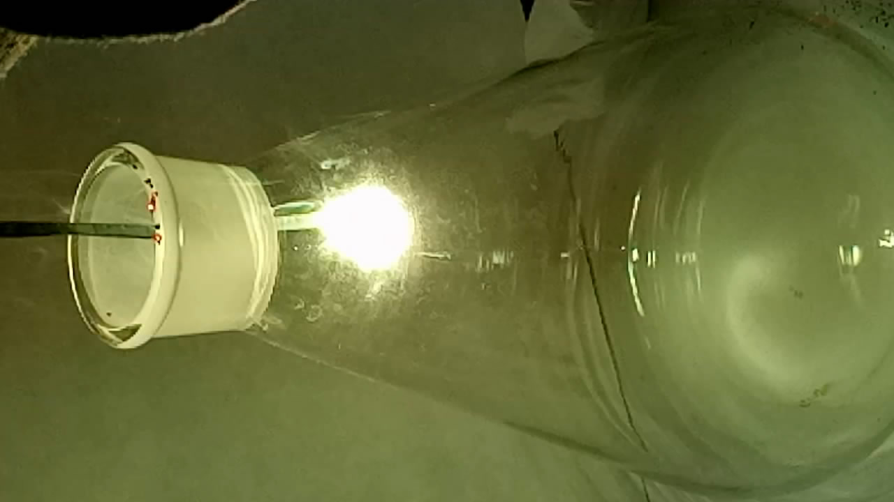

В кислороде бор горит красивым ослепительным бело-зеленым пламенем. На воздухе невзрачно - "тлеет"

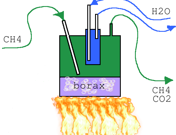

Ещё один "экзот" - прямая реакция метабората и метана:
NaBO2 + CH4 → NaBH4 + CO2 (1000 °C)
в недостатках кроме температуры ещё и давление.
Были попытки заменить метан углем, но нужно добавлять водород да и температура реакции та же.

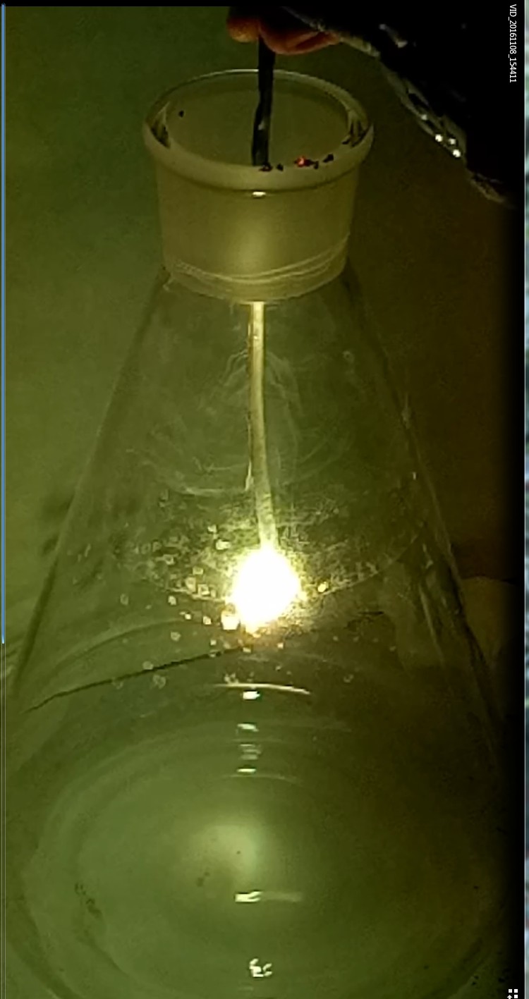

PostPosted: 24 Nov 2016 14:01
По реакции с азотной кислотой: возможно, бор вспыхивает в оксиде азота (4)? Бор из-за мелкодисперсного состояния и легкости, не сразу смачивается кислотой, а потом выделяющиеся оксиды азота часть бора "подбрасывают".
Провел сегодня простенький опыт, чтобы проверить предположение. Наполнил колбу оксидом азота (4) и бросил немного бора - сразу вспыхивает и получается красивый дождь искр. Аналогично, происходит и с хлором.

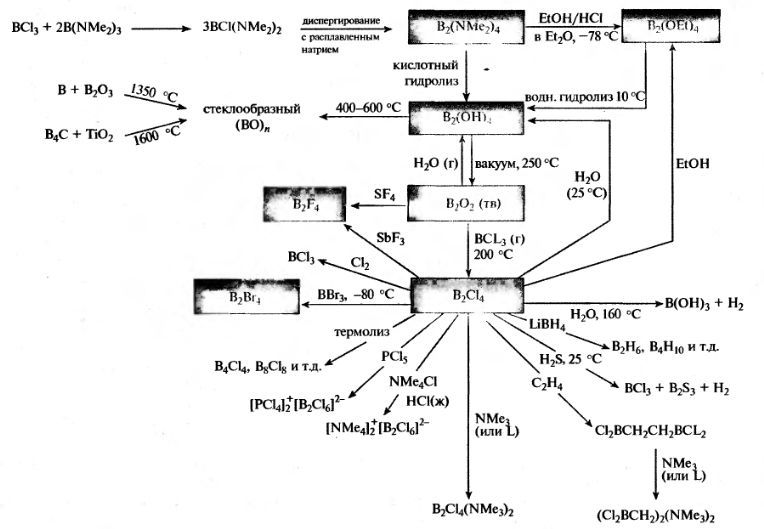

PostPosted: 22 Jun 2018 07:45

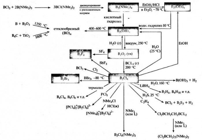

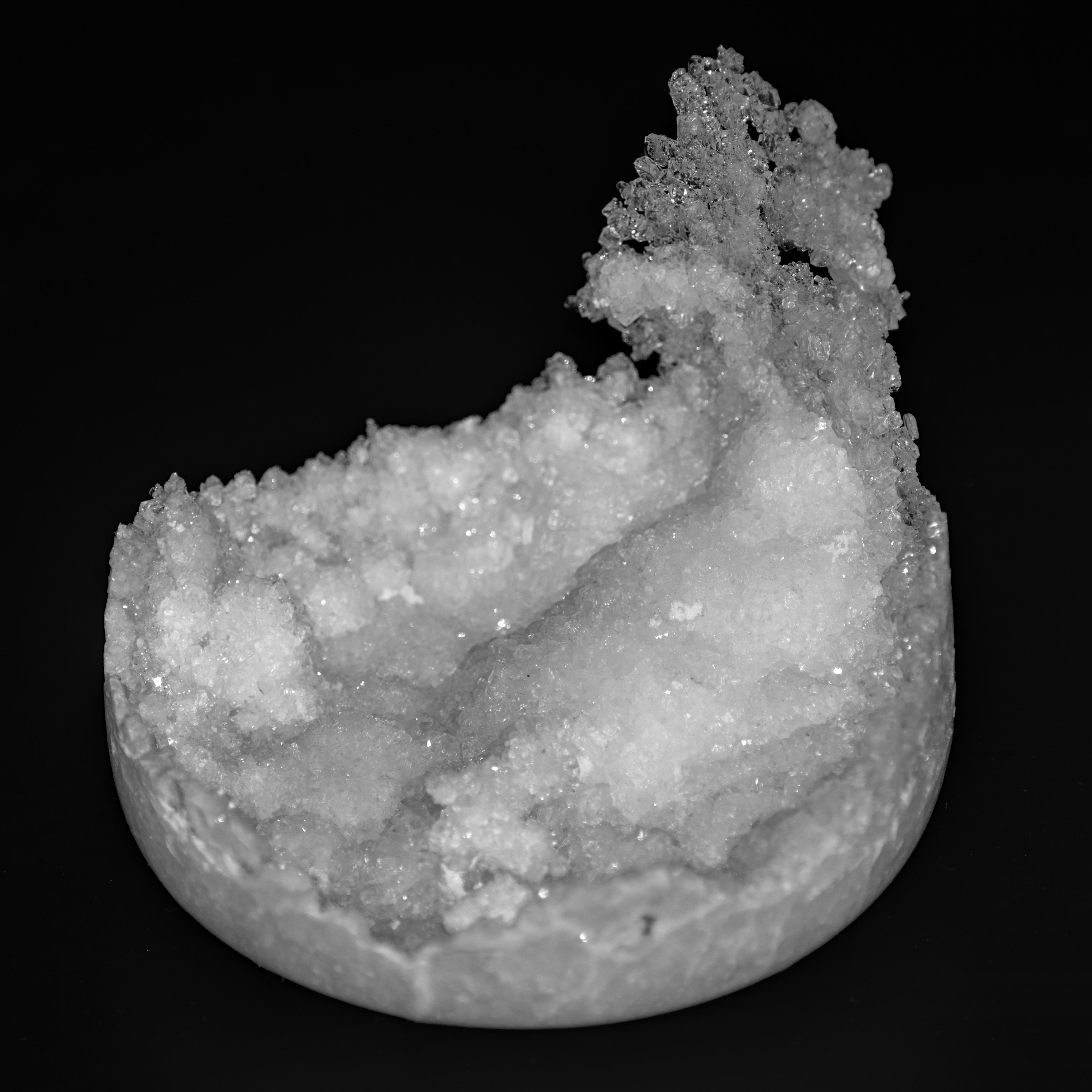

Кристаллы буры (тетраборат натрия декагидрат):

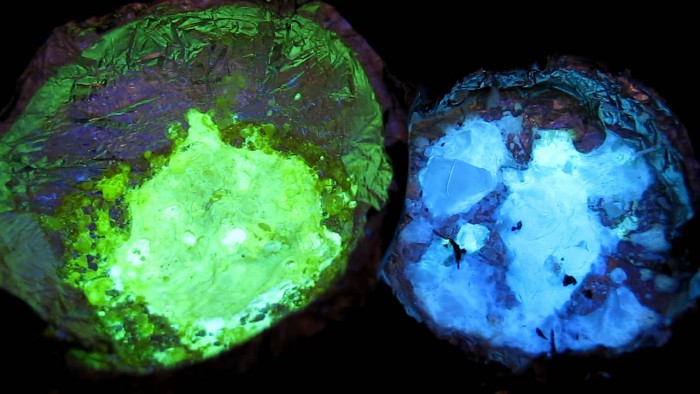

Люминофоры с борной кислотой: устойчивость к хранению на воздухе
Boric acid phosphors (resistance for storage on air)
http://chemistry-chemists.com/N4_2020/C ... -P7-1.html

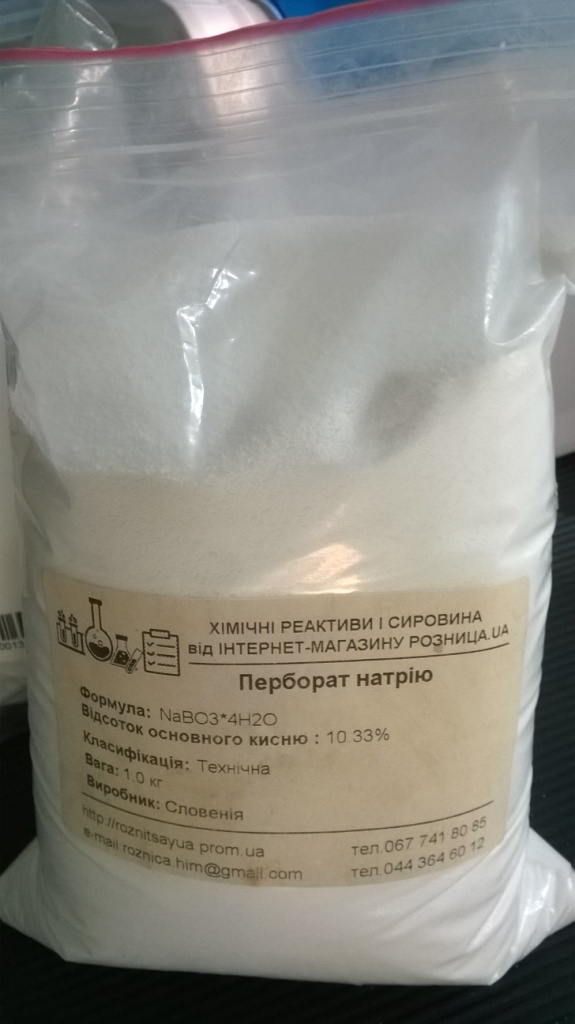

Posts: 69045
Перборат натрия (Sodium perborate, PBS) - эффективный отбеливатель для разных технических продуктов:
