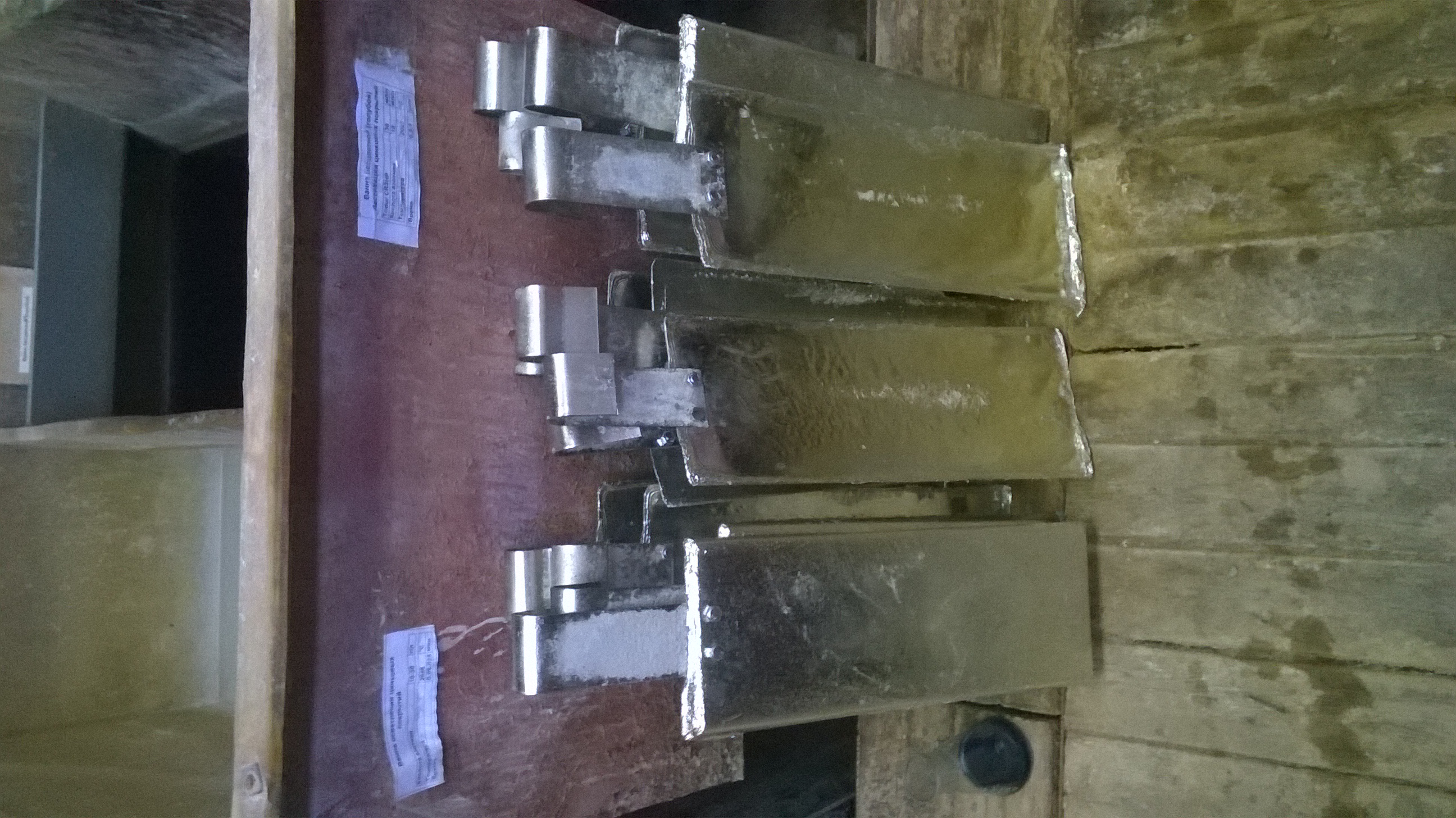

Цинковые Оловянные аноды.
Самое интересное, что мне нужно писать обоснование (служебную записку) на их покупку, хотя я не технолог, а аналитик. Почему? Предшественница была технологом.
 Post subject: Re: Вопросы по гальванопластике
PostPosted: 12 Mar 2019 22:38
Posts: 7055
О, я такие штуки видел. Нам на работу привозили заказанные реактивы, мешок с цинковой пылью или что-то типа того. Выходил на улицу, чтобы забрать. А у них там в бусике куча еще всякого, развозили по другим фирмам. Смотрю, на дне лежат массивные такие блестящие металлические плиты. Подумал, что магний, спросил, сказали цинк.

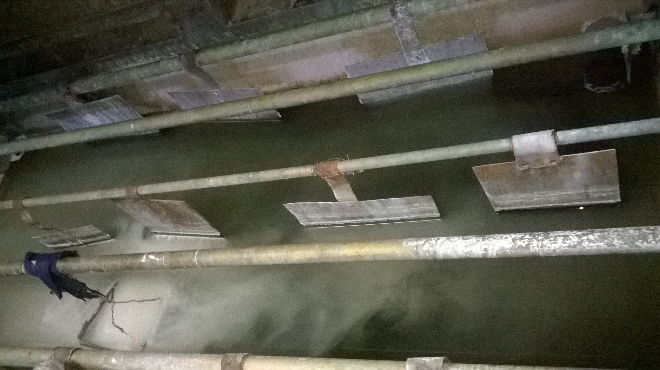

Ванна щелочного цинкования (инертные железные аноды и растворимые цинковые):

Аноды внутри инертных сеточек, похоже, что титан.

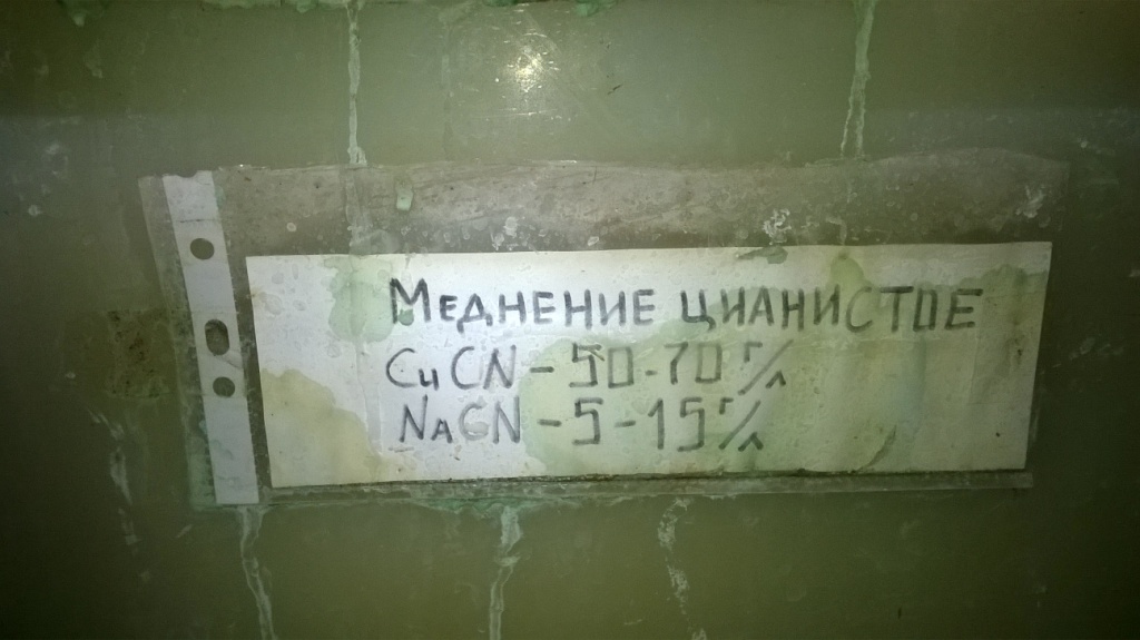

Токо я одного не пойму: цианидные ванны что -- так в-открытую и работают?
 Post subject: Re: Вопросы по гальванике
PostPosted: 06 Apr 2019 20:20
Да: и медь, и ванны золочения (K[Au(CN)2]).
Кроме того, по соседству с лабораторией есть еще одна комната золочения (в эту я не имею доступа). Так наши лабораторные клуши периодически поднимают скандал, что "пахнет цианами".
