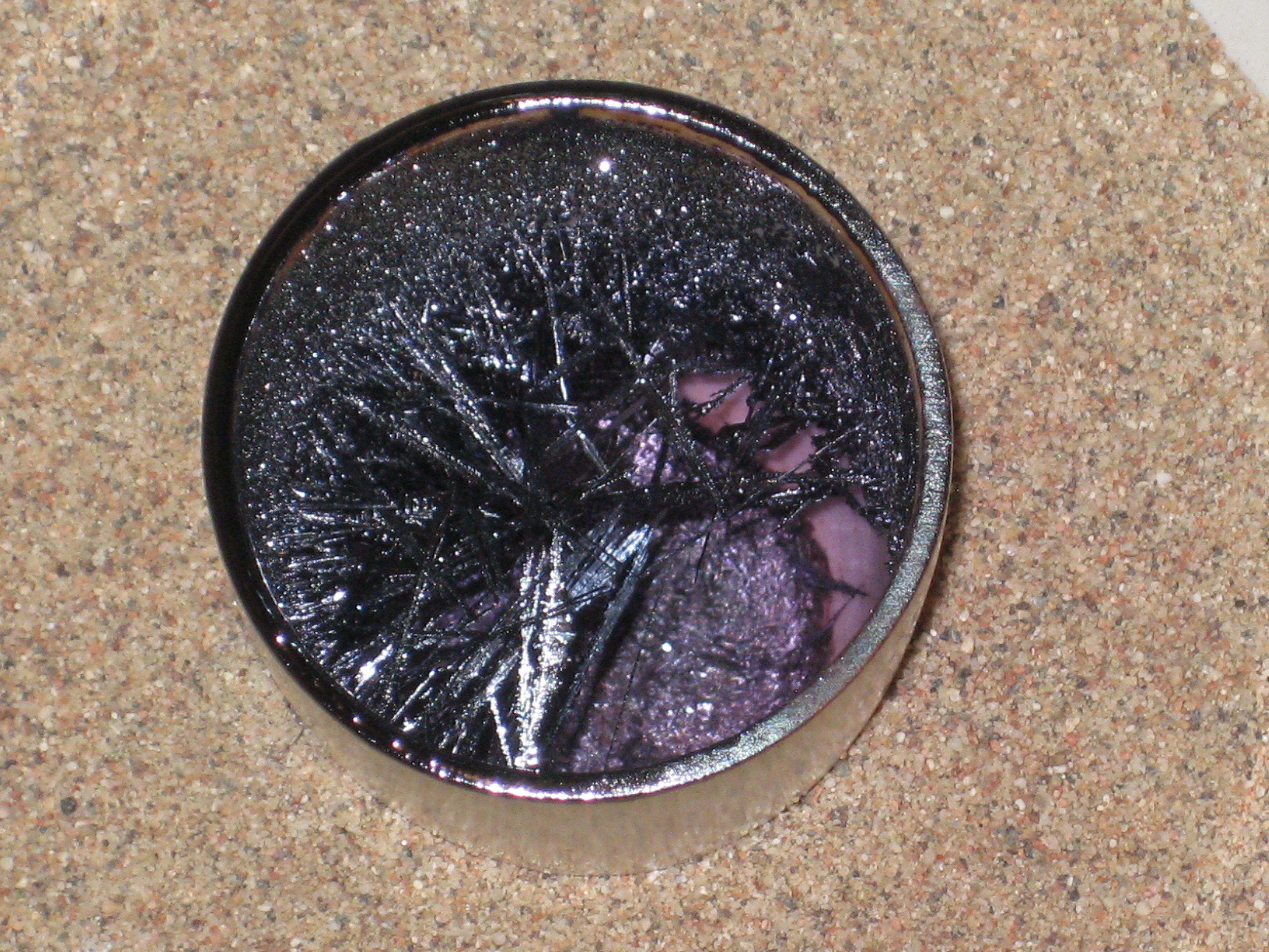

Пол часа назад захотел очистить йод(полученный из настойки) от остатков воды и мех. примесей.Йод засыпал в тигель на тигель чашку Петри с холодной водой, а сам тигель в песок. Нагрел песок до 170градусов(затем прекратил нагревание). И ушел на минут 10, вернувшись обнаружил вот эти кристаллы, а на самой чашке Петри маленькие капельки воды. Кристаллы высыпал и взвесил получилось ровно 2 грамма(остальные пол грамма не смог соскрести прилипли на дно довольно сильно). Сами пластинки йода красиво переливались и блестели. Фотографиями конечно это нельзя передать.
С уважением, Герман
