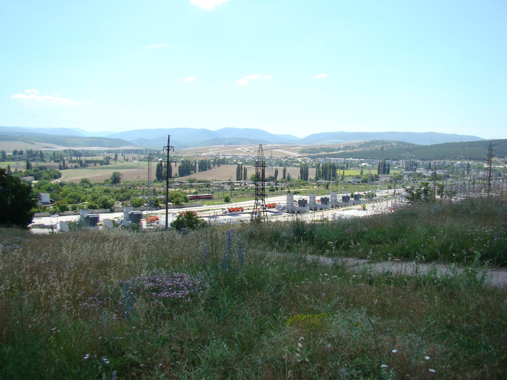

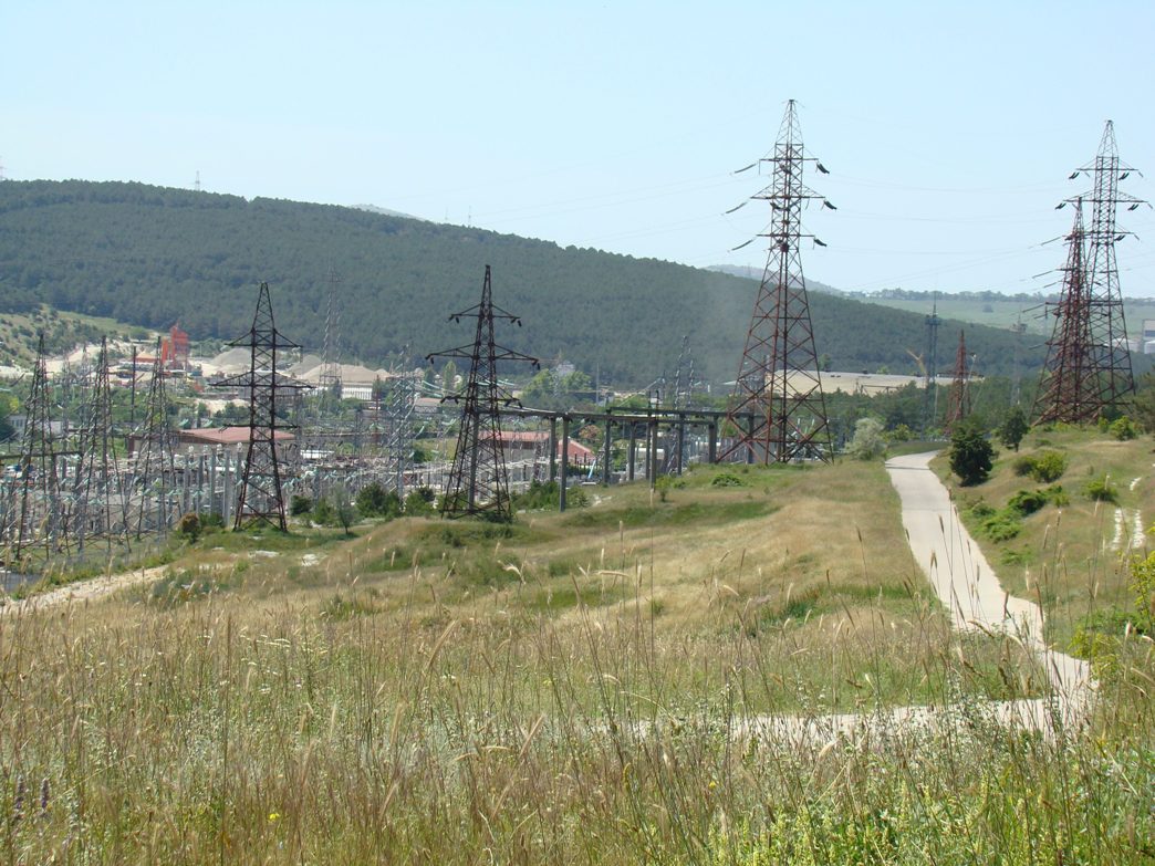

Когда ехал из Симферополя, удивился, какое большое количество топливозаправщиков носится туда-сюда. Заинтересовался, куда и зачем. Оказалось, в Инкермане была построена генерирующая станция, потому что своей электроэнергии Крыму не хватает. Отправился посмотреть и даже сфотографировать сие чудо техники.
После первых восторгов всплыли несколько общих, как обычно, дурацких вопросов.
На самом деле не построили, генераторы передвижные, в смысле – на колесах. Это прицепы. В любой момент можно зацепить и увезти. Трансформаторы - тоже контейнеры, быстромонтируемые. А восторгов-то было…
Возят топливозаправщиками, хотя рядом ж/д ветка. А пригнать состав с топливом – религия не позволяет?
Понаблюдал за работой. 12, 15-тонные бензовозы сменяются каждые 15-20 минут. Вот эта прорва высокооктанового горючего идет в общем-то на чепуху. Обычно возят не топливо, а эл. энергию передают по проводам. Так дешевле.
В новостях читал, что за осенне-зимний сезон всего спалили миллион тонн топлива. Сейчас верю.
Над генераторами висит марево горячего воздуха и выхлопных газов. Куда там «цЫлебный» крымский воздух! Вот действительно «Крым –наш, а после нас – хоть КРЫШ(ка гроба)». Специально нашел в ХиЖ статью об экологии, перечитал. No comments.
Вывод : Это классический случай, когда денег много, а ума – не очень.
P.S. Ну почему у меня все наоборот? В смысле денег и ума? «Многие знания умножают печали»?
Ответ на потенциальные вопросы - в середине фото справа - кусочек желтого поля, засеянного горчицей, по центру - перепаханное поле под паром, а что дальше - я туда не ходил. Горы на заднем плане - 1-я и 2-я гряды Крымских гор. (Всего их 3)
