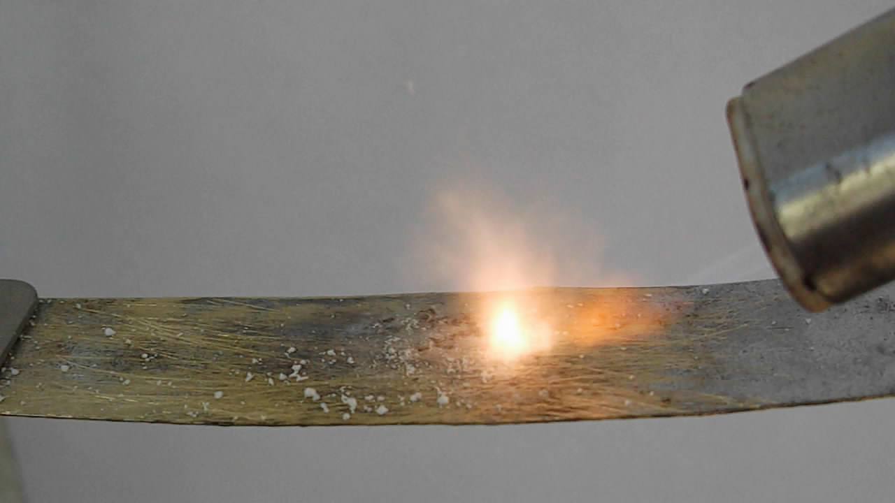

PostPosted: 08 Sep 2016 14:00
Posts: 69207
Азид бария (получение и разложение)
Barium azide (preparation and decomposition)
http://chemistry-chemists.com/N6_2016/C ... .html#1002
 Post subject: Re: Азиды, Азидоводородная кислота
PostPosted: 08 Sep 2016 23:01
Не лишним будет напомнить, что LD50 азида натрия - 27 мг/кг
У цианида, если я не ошибаюсь, что-то около 10 мг/кг по разным данным.
При отравлении и симптоматика схожа с цианидом из-за одинаковой мишени - митохондриальная цитохром С-оксидаза. Единственное отличие это характерные кровоизлияния в слизистые внутренних органов и отеки легких и/или мозга. Цианиды же дают лактатацидоз из-за активации процессов анаэробного гликолиза в тканях. Причем если он уже развился, то вероятность летального исхода не менее 50%.
PostPosted: 13 Sep 2016 18:30
Posts: 69207
Разложение азида лития
Lithium azide decomposition
http://chemistry-chemists.com/N6_2016/C ... P13-1.html
PostPosted: 14 Sep 2016 10:13
Из азида магния тоже должен получаться нитрид.
А вот интересно, если азиды натрия и калия разлагать в водороде, получится соответствующий гидрид или амид?
