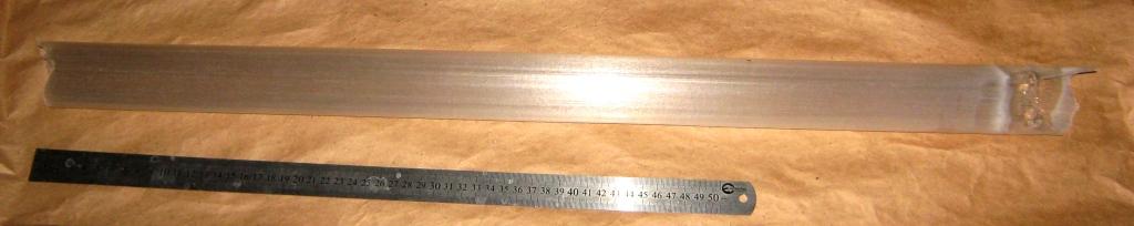

Господа стекольных дел мастера. Прошу подсказать как мне правильно отрезать края этой кварцевой трубы (диаметр 50 мм, толщина стекла 2 мм). Из нее можно сделать классную трубчатую печь. А кварцевое стекло сейчас чуть ли не по цене золота. Вот и загорелся идеей довести до ума этот обломок. Получится ли это сделать самому (руки не очень кривые) или лучше все таки найти мастера-стеклодува? Спасибо.
 Post subject: Re: Стеклодувных дел секреты, работа со стеклом
PostPosted: 22 Mar 2015 00:46
Пишут что...
Кварцевая трубка при резке часто ломается, от нее откалываются края. Трубку необходимо тщательно закрепить. Диск должен быть ровный, тонким и без повреждений. При резке не допускать изгибов, перекосов, зажимов. Во избежание порчи кварцевой трубки, рекомендуется сначала сделать надпил по кругу, после ровного и неглубокого надпила, трубка легко и без сколов разрезается. Края трубки подвергаются шлифовке.
Диск либо алмазный (корундовый) либо стальной с постоянной подсыпкой корундового порошка
PostPosted: 22 Mar 2015 03:49
Joined: 02 Jun 2011 00:55
Posts: 262
Это довольно несложно. Нужен алмазный диск и привод для него. У меня в качестве привода маленький дешевый гравер("дремель") алмазные диски или идут в комплекте к граверу или продаются на инструментальных\радиорынках там же где продаются граверы, стоят не очень дорого.
Гравер я зажимал в штатив. В процессе резки на диск надо поливать воду( у нашего стеклодува была приспособлена шлангочка от капельницы, я когда надо было по быстрому разрезать трубки просил коллегу поливать на диск из шприца)
Трубку в процессе резки вращаем в противоположном вращению диска направлении

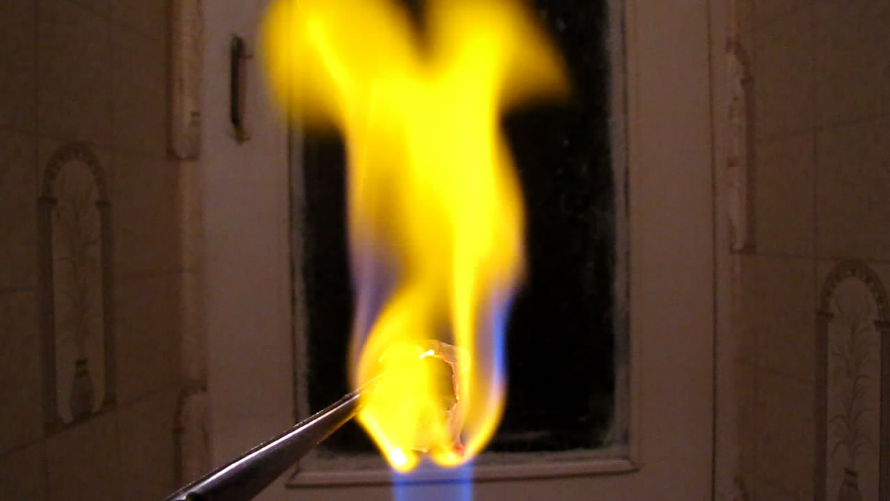

Glass Wool and Fire (Bunsen Вurner)
Стекловата и огонь (горелка Бунзена)
http://chemistry-chemists.com/N2_2016/C ... -P4-1.html
Кварцевая вата и огонь / Quartz Wool and Fire
