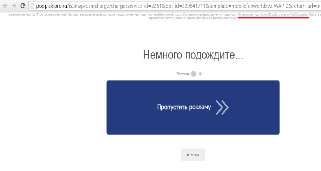

прошу прощения, данная ссылка ведет на какой-то левый сайт по отъему денег :(

З.Ы. а вот что у меня открывается по ссылке :) Красным подчеркнул я.
File comment: попытка снять денег.

Ссылка заработала нормально, открывается то что надо.
