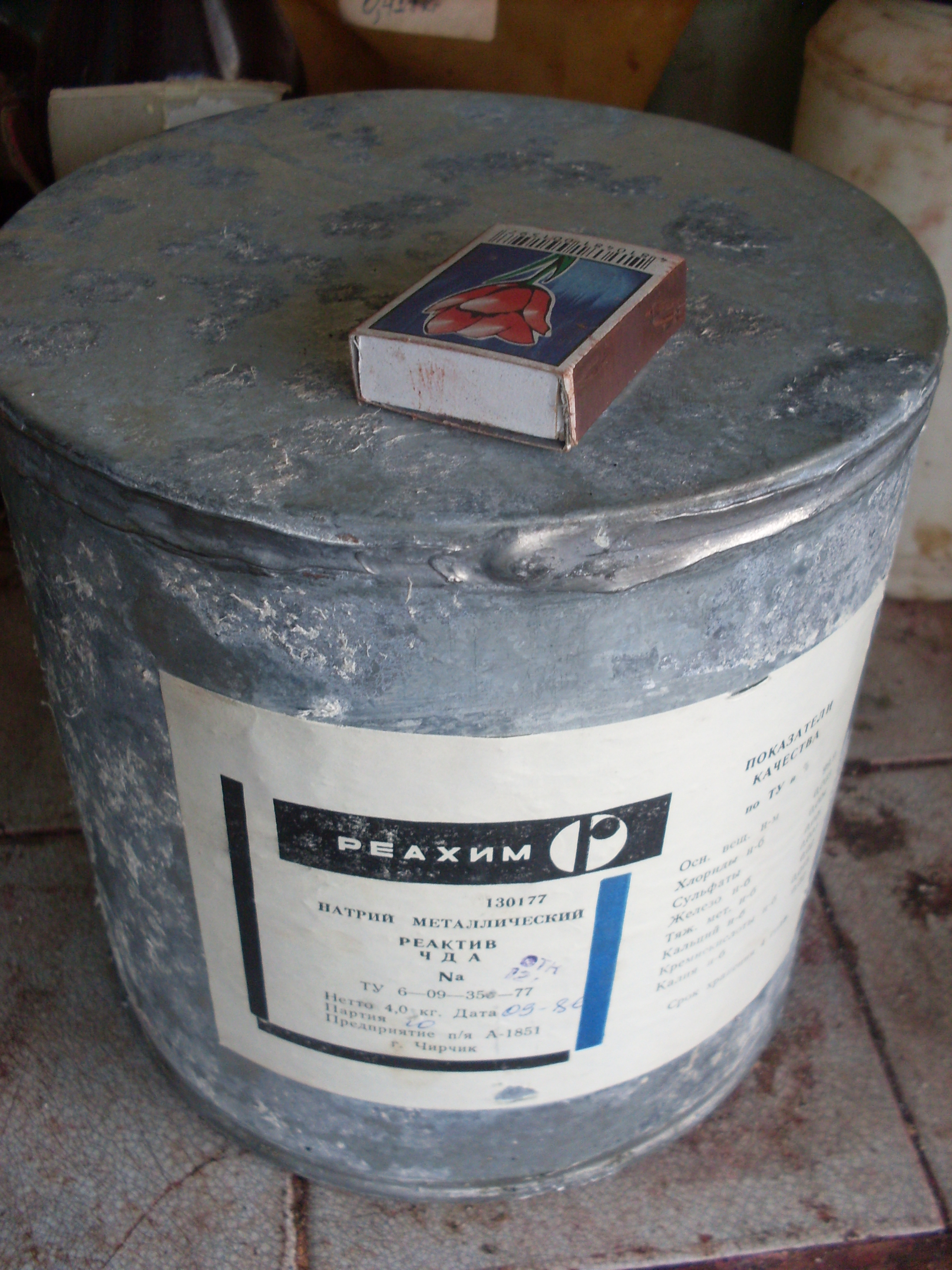

В институте нашёлся заброшенный склад с реактивами. Помимо прочего есть несколько банок железных, в общем одинакового вида, без этикеток в основном. Одна из них содержит натрий металлический, 4 кг (этикетка сохранилась) остальные без. Все из оцинкованного железа. на 5..8 литров по виду, в центре крышка запаянная (?? вроде) широкогорлая, как на кофе в железе, сбоку сверху пипка, явно запаянная. И всё. Как их правильно вскрывать? И например натрий, как там хранится? Под маслом или просто лежит в азоте например (для чего запаянная пипка)? Или ещё доптара в порошке асбеста например? Неясно как вскрывать.. резать консервным (??) ножом или что? И в такой таре обычно что-то опасное поставляли или просто удобна была когда несколько килограмм или литров отправляли?

Килограммовые жестянки натрия (советские) из оцинковки были из двух половинок под небольшим количеством масла. Можно поболтать - если масло будет плескаться.

Конечно, если потрясти - доптара обнаружится.
Я думаю, вскрывать можно открывалкой для ящиков с патронами.
Да те я хорошо знаю, с ними просто. тут бачки из толстой на вид стали, высотой по колено примерно, цельные. Оно бы болгаркой, но страшно :) . И не факт что там везде натрий, это в свой время были у химлабораторйи шкафы уличного хранения, их порезали, а начинку свезли в одно место. И там на 15 лет забыли. Интересует кто именно с такими БОЛЬШИМИ БАЧКАМИ дело имел, как их вскрывать и чем. Если надо фото сделаю, внешнего вида.
Натрий бывает и в 4 кг жестянках. Сам такие не видел, только килограммовые, но нам как-то предлагали на работу такую фасовку купить.
Скорее всего, и в остальных натрий тоже, если жестянки одинаковые. Можно еще взвесить и сравнить вес.
Килограммовые я просто вскрывал молотком и зубилом, крышка припаяна слабо, обычно она легко отлетает от удара. Если банка сплошная без паяной крышки, то можно острым зубильцем вырубить по кругу.

hana no ko wrote:
Вот бы еще фотографии увидеть этих банок.
спичечный коробок для масштаба
