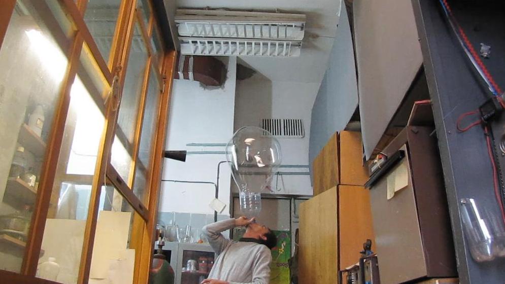

Сегодня ненароком выдул несколько мыльных пузырей размером до 50 см. Произошло все это абсолютно случайно.
С утра занимался монтажом видео, написанием статьи и версткой веб-страниц. После обеда почувствовал, что работа дальше идет плохо, решил попробовать какой-то эксперимент. Подумав вспомнил о мыльных пузырях, заполненных водородом.
Но перед тем, как приступить к получению водорода, необходимо попробовать выдуть несколько мыльных пузырей с воздухом: обидно будет, если реакция получения водорода пойдет, а пузыри не будут получаться. В срезанной пластиковой бутылке у меня осталось немного жидкого средства для мытья посуды Gala, которое полностью засохло. Добавил к нему буквально чуть воды, получилась густая жидкость. Взял стеклянную воронку диаметром 5.5 см, аккуратно погрузил ее в раствор. Внутри воронки образовалась мыльная пленка. Аккуратно подул в воронку.
Образовался мыльный пузырь диаметром примерно 25 см. Можно было бы и больше, но от неожиданности я слегка махнул рукой, пузырь оторвался и медленно опустился на пол. Со второй попытки я выдул мыльный пузырь более 35 см. Держа воронку с пузырем в руках пошел к фотоаппарату, но история повторилась: от неосторожного движения кистью пузырь отделился, коснулся стола и лопнул.
После этого взял воронку побольше (диаметром 7.5 см) начал целенаправленные эксперименты. На внутреннюю поверхность воронки наливал немного раствора, после этого опускал воронку в раствор, чтобы получилась мыльная пленка. В результате без особых усилий удавалось выдуть мыльные пузыри диаметром 35-40 см, а в некоторых случаях получались и пузыри диаметром более 50 см.
Несколько особенностей техники: надуть пятидесяти сантиметровый пузырь - дело не совсем легкое, тем более, что желательно дуть равномерно. Я набирал воздух носом, чтобы не отрывать рот от носика воронки. Во время вдоха аккуратно перекрывал вход воронки языком.
Маленькие и средние пузыри стремятся опуститься в низ: какой бы не была легкой пленка жидкости, но на нее тоже действует сила притяжения. Поэтому, в начале наклонял воронку чуть вниз, благодаря этому из внутренней поверхности воронки мыльный раствор стекал внутрь пузыря, подпитывая его стенки. Но когда пузырь стал большим, он стремился подняться вверх. Если держать воронку наклоненной в низ, возникнут механические напряжения, от которых пузырь лопнет. Поэтому я постепенно поднимал воронку до горизонтального положения, а потом наклонял ее вверх. Таким образом удалось выдуть пузырь диаметром полметра, который улетел вверх, словно шарик с водородом. К сожалению, это пузырь не смог полностью вместиться в кадр.
Почему большие пузыри поднимались вверх? Температура в лаборатории была примерно 14 С, поэтому выдыхаемый воздух был достаточно теплым, чтобы архимедова сила превысила вес мыльной пленки.
Когда мыльный раствор закончился, заменил его свежей жидкостью для мытья посуды Gala.Сразу стало очевидно, что эта жидкость менее вязкая и пузыри с ней получатся хуже. Таким образом продажное моющее средство необходимо подупарить.

Вместо воронки сегодня использовал срезанную двухлитровую пластиковую бутылку, а потом и 5 литровую бутылку. Дно отрезал ножницами, по краям сделал небольшие косые надрезы по несколько миллиметров длиной (с шагом 3-5 мм). Нелегкая это работа выдувать мыльные пузыри: нужно иметь хорошие легкие. Объем сферы диаметром 50 см почти равен 37 л!
После того, как добавил в смесь глицерин, удалось выдуть пузырь диаметром более 50 см, он оторвался от бутылки и медленно полетел вверх. Пузырь лопнул, когда столкнулся с лампой. Разумеется, камера оказалась выключенной. Однако позже удалось заснять подобный пузырь. Когда его надувал, совсем не было страха, что пузырь лопнет, была только одна мысль: Господи, сколько можно его надувать!
В одной статье прочитал о вреде пены в мыльном растворе, но ничего такого не заметил. Когда выдувал самые большие пузыри, наоборот опускал бутылку в раствор и засасывал в нее пену: потом она подпитывала мыльную пленку большого пузыря.
Важное значение имеет техника выдувания: сначала держим бутылку отверстием в низ, потом постепенно поднимаем до горизонтального положения, далее поднимаем бутылку вертикально (пузырем вверх).
Пробовал использовать для выдувания пузырей компрессор, получалось плохо. Видимо играет роль, что воздух, выдыхаемый ртом, влажный, а это хорошо для мыльных пузырей. Другой благоприятный фактор - холод: сейчас в лаборатории 12-14 С. В холодном и влажном воздухе пузыри получаются лучше, чем в теплом и сухом. Испарение высушивает мыльную пленку и она быстрее лопается.
Интересное наблюдение: пока пленка пузыря радужная, она достаточно толстая. Такой мыльный пузырь может лопнуть разве что от резкого дуновения. Но когда пленка тонкая, она становится почти белой и визуально неоднородной. Такой пузырь скоро лопнет.

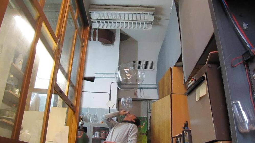

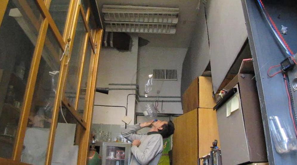

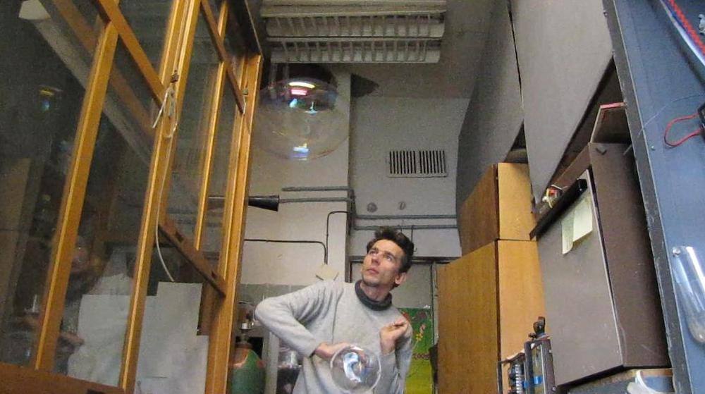

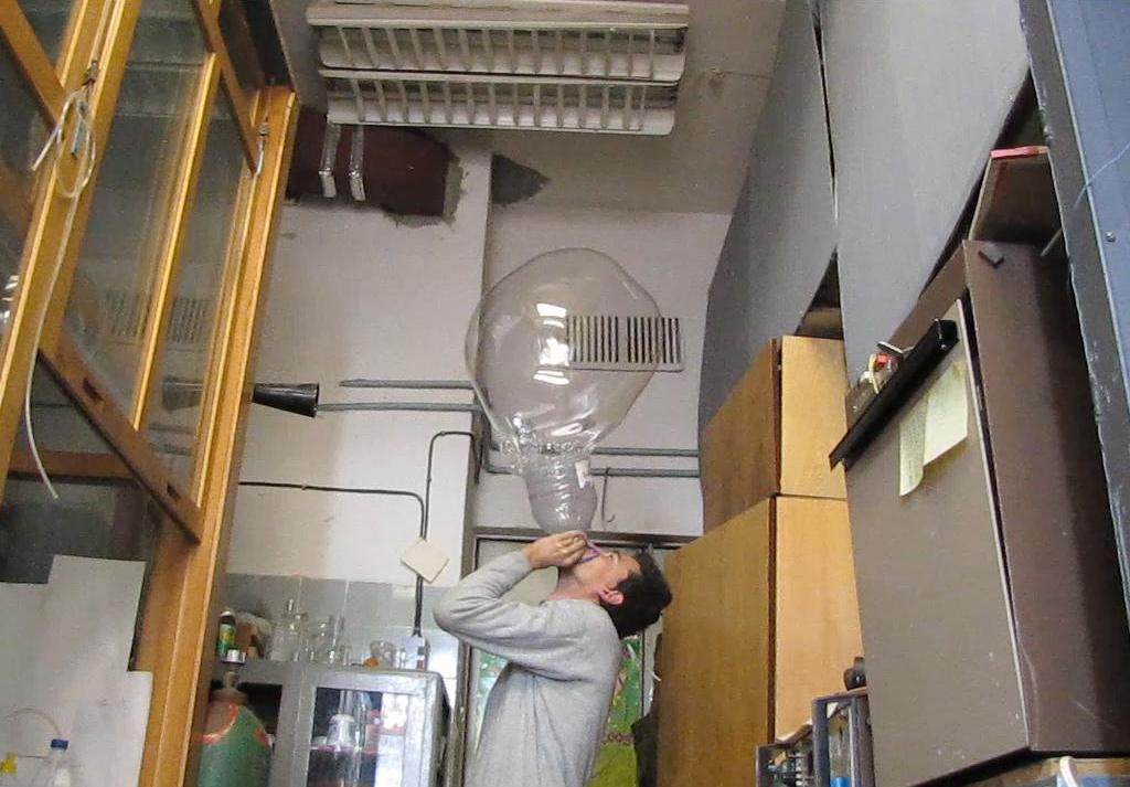

Выкладываю некоторые фотографии. Описание и видео будет значительно позже.

Длина желтой линейки на заднем плане 30 см.

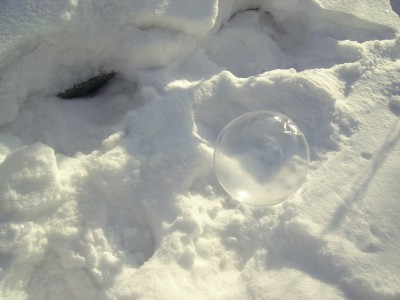

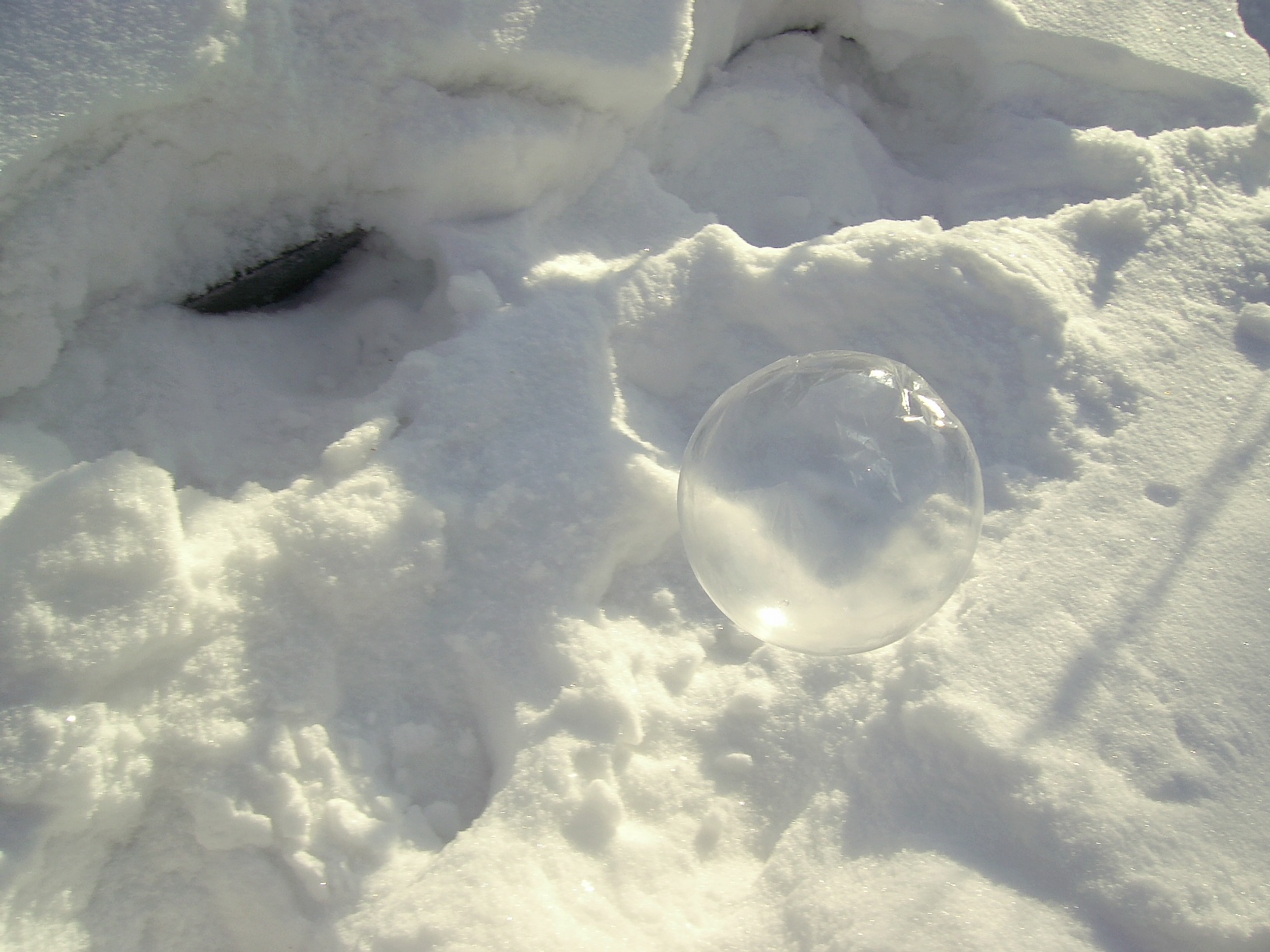

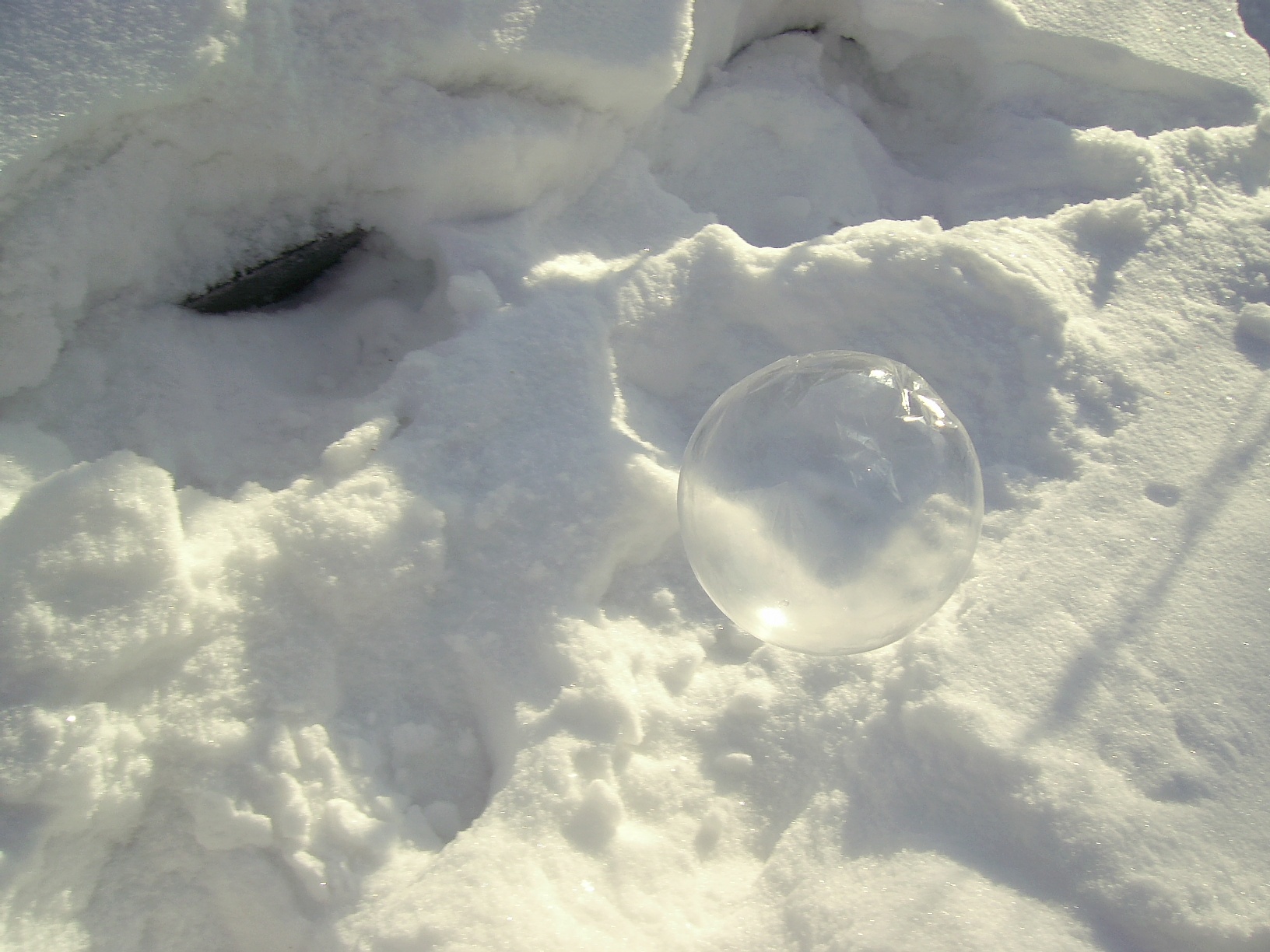

У нас сегодня -15, решил попробовать снять мыльные пузыри. Растворил Fairy в дистиллированной воде, налил в чашку Петри и выдувал с помощью небольшой воронки.
Т.к. погода солнечная видно кристаллизацию (образование белых "узоров") мыльного пузыря, когда они летят против Солнца.
File comment: В нижней части пузыря видно начало кристаллизации

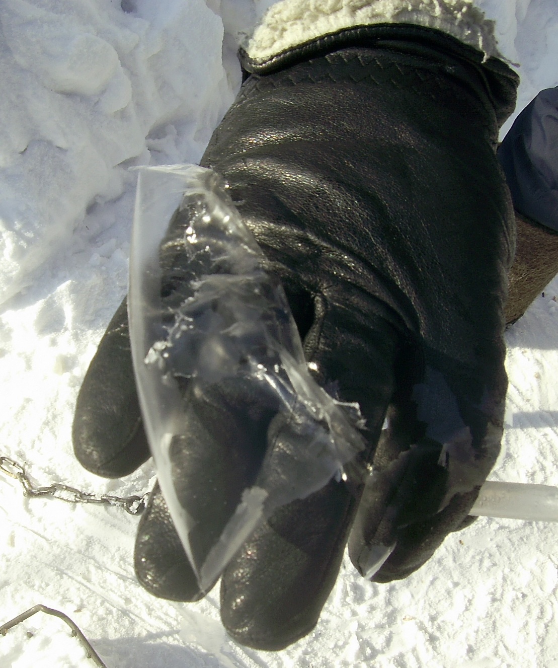

Замерзают они не сразу, это зависит от размеров пузыря, где-то секунд через 10. Бывает, что лопаются самопроизвольно.
При этом образуется эластичная тончайшая плёнка, похожая на полиэтиленовый мешок.
File comment: В момент касания ветки пузырь лопается и видно падение эластичной плёнки.

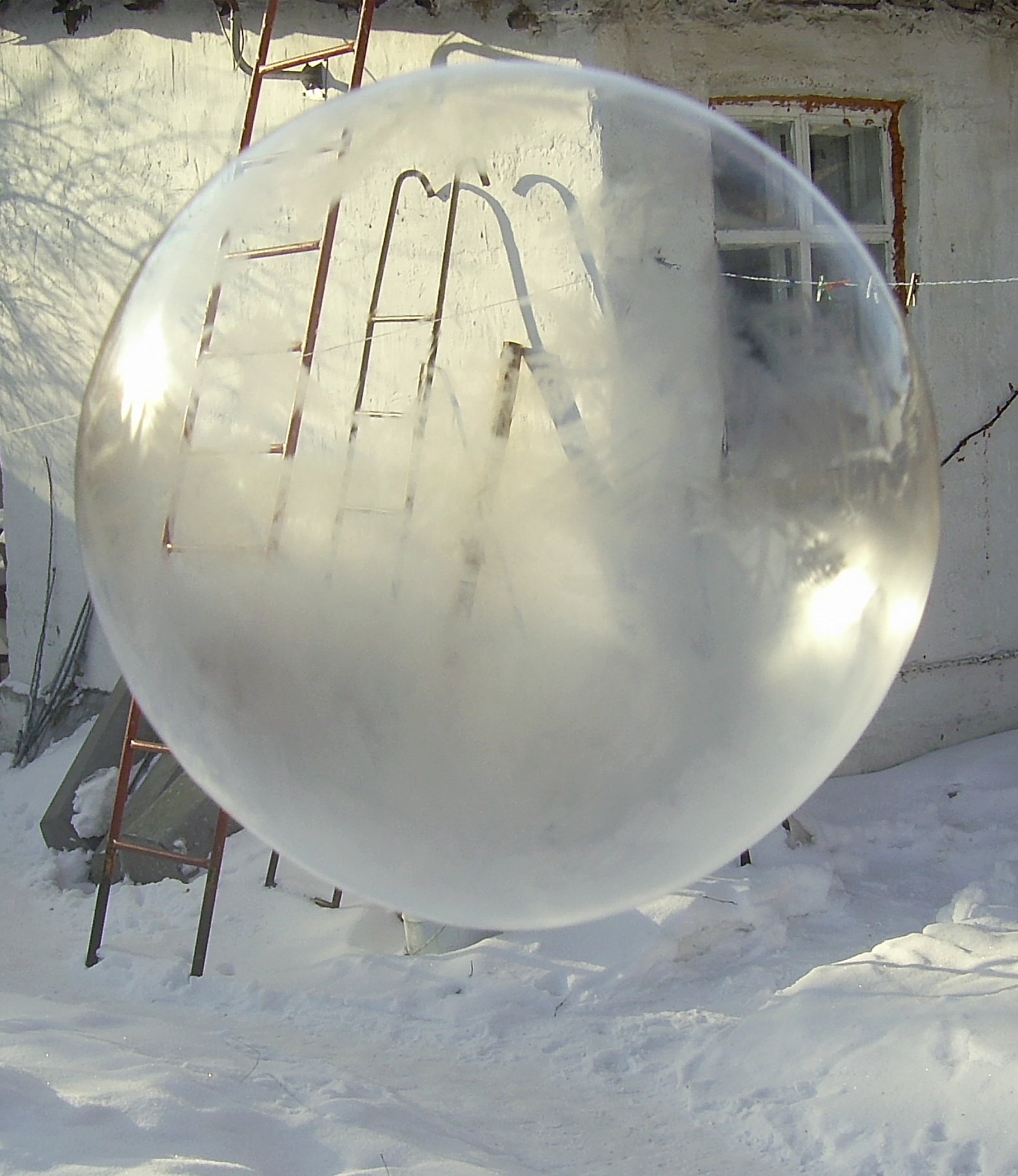

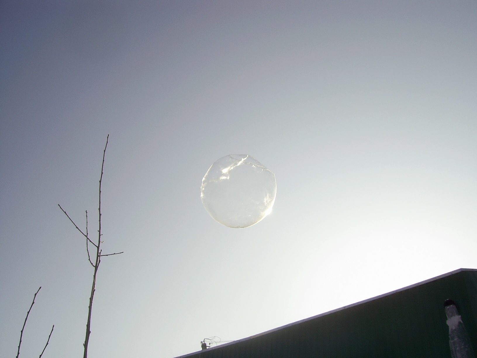

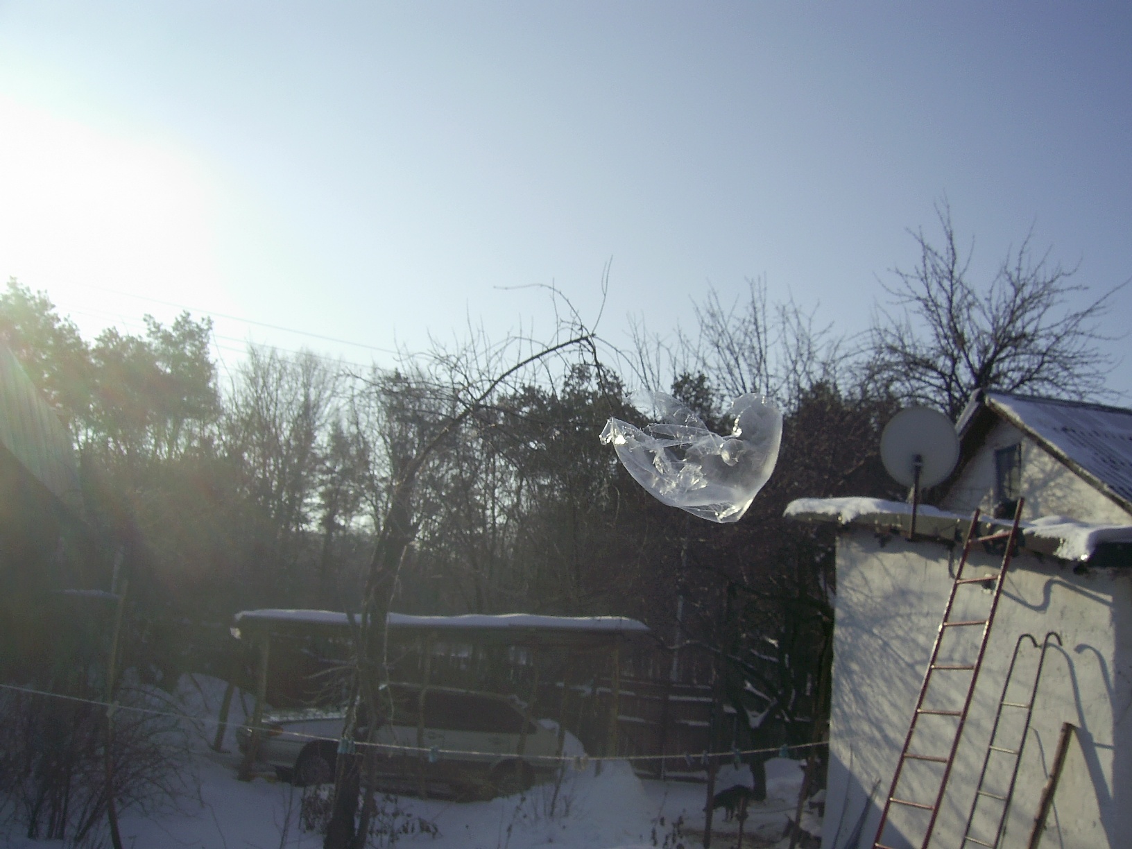

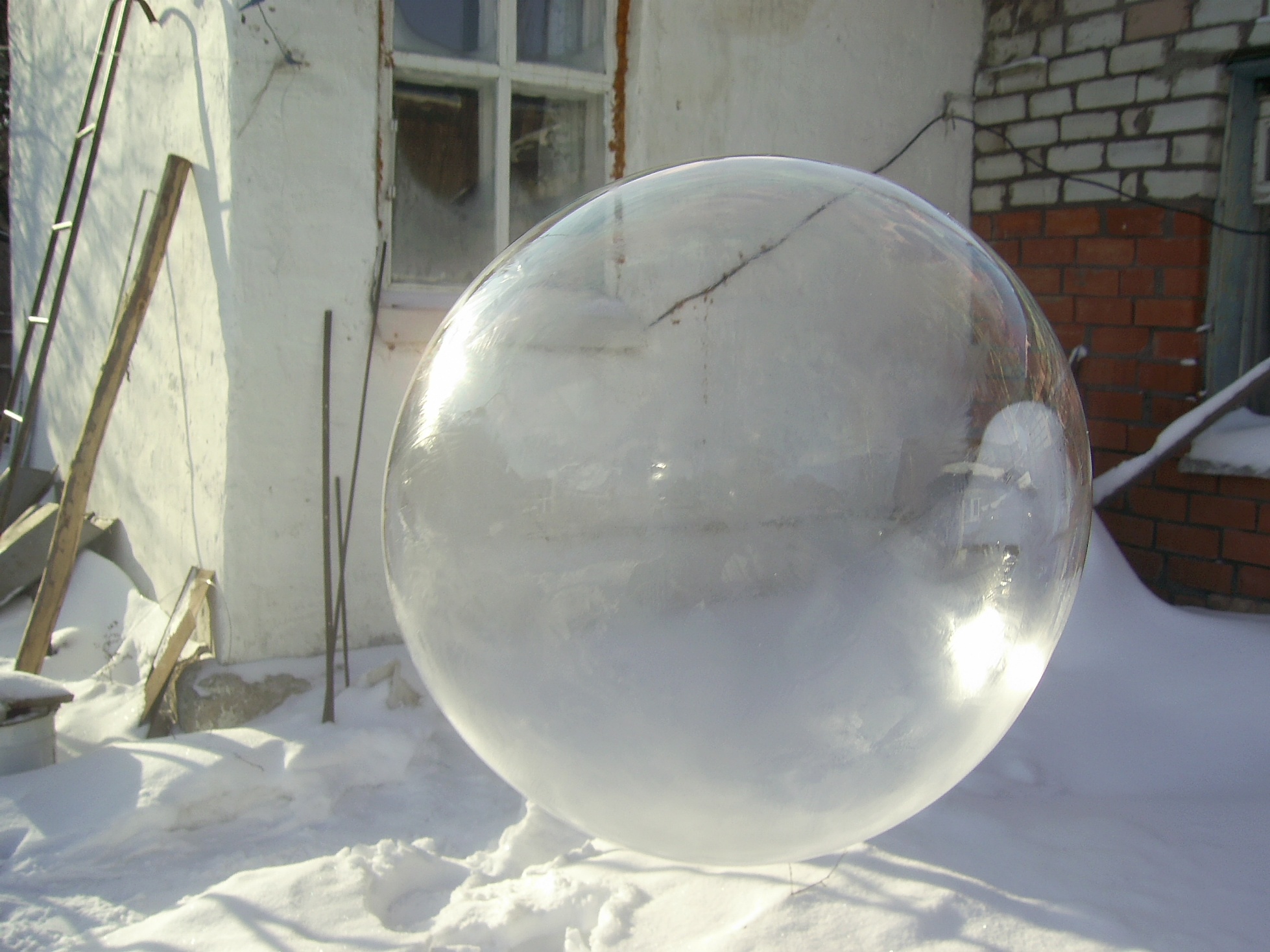

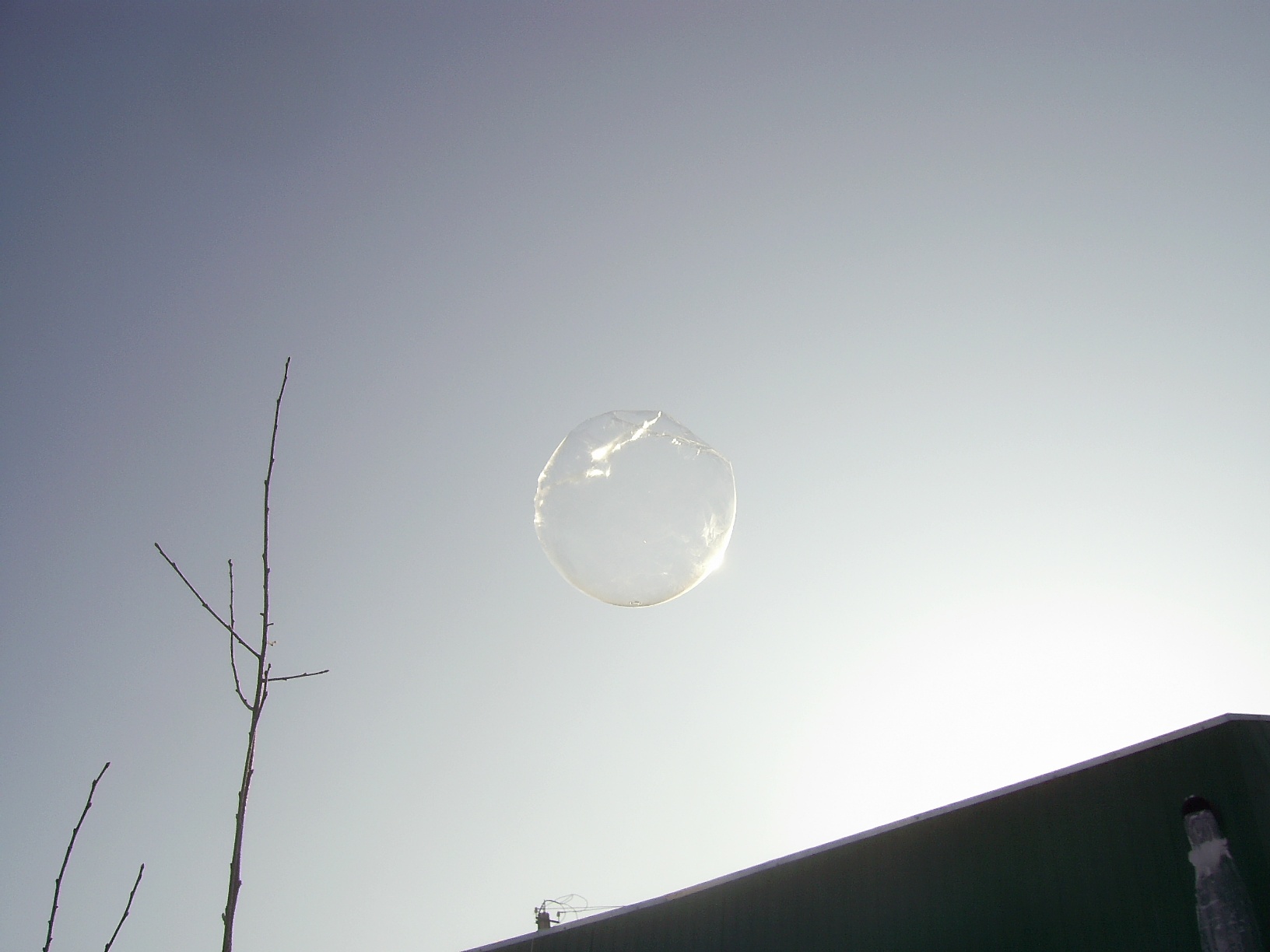

Сегодня была более подходящая погода для пускания пузырей - -22 С, безветренно и ясно. Решил попытаться сфотографировать.
Красивое зрелище представляет поднимающийся ввысь неба хрупкий мыльный пузырь.
Воздух быстро остывает, оболочка падает и разбивается о снег
Однако во многих случаях замёрзший пузырь съёживается и самопроизвольно разрывается, не долетая до земли.
Вот две наиболее удачные фотографии (из имеющихся)
