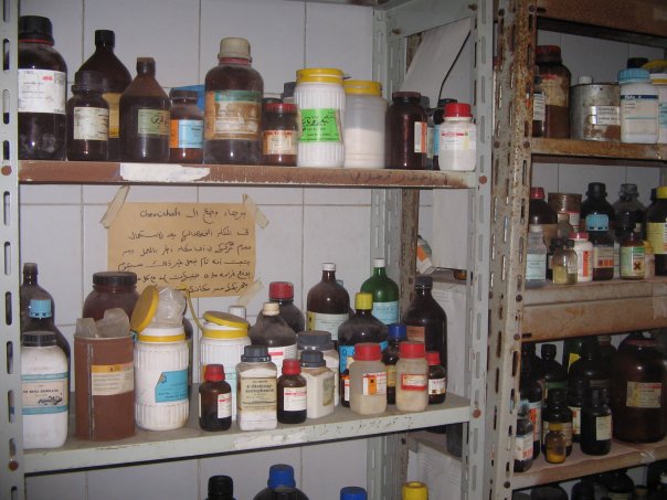

Вот такие вот картиночки
у вас свои версии на все эти счета....

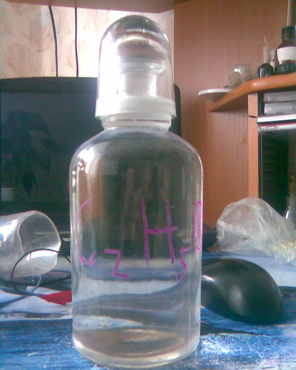

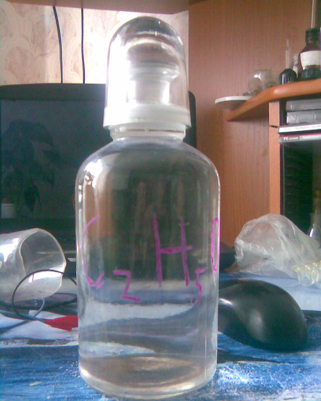

О,моя фотография всплыла со склянкой этилового спирта и ноутбуком.Не иначе из контакта.
С уважением,Глущенко Антон.
