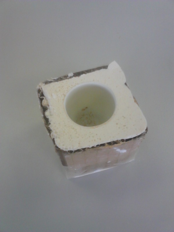

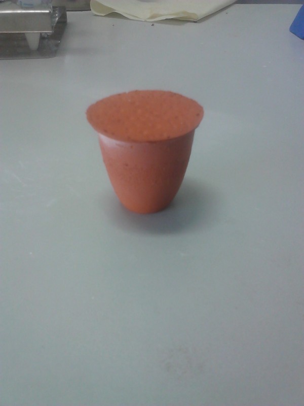

Изготовление керамических тиглей методом литья из шликера.
На случай, если вам вдруг понадобится разбить сотню-другую тиглей после плавки, а денег на покупку таких одноразовых тиглей в бюджет не заложено.
Необходимые материалы - глина, и гипс. Глину брал в строительном магазине, обыкновенная глина для печных работ, тигли из неё легко выдерживают 1100 градусов, а больше мне и не надо. Гипс тоже обычный строительный. Все материалы обошлись в ~4 евро, стоимость (без НДС) одного самого дешёвого фарфорового тигля без крышки, российского производства.
Итак, шликер - это глина, разведённая до густоты жидкой сметаны. Если такую глину залить в гипсовую форму, то гипс, за счёт своей пористости, будет впитывать воду, и на его поверхности образуется тонкий, равномерный слой. При высыхании такая глина даёт сильную усадку, поэтому готовое изделие легко вынимается из формы.

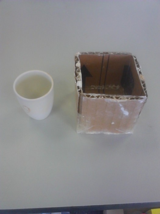

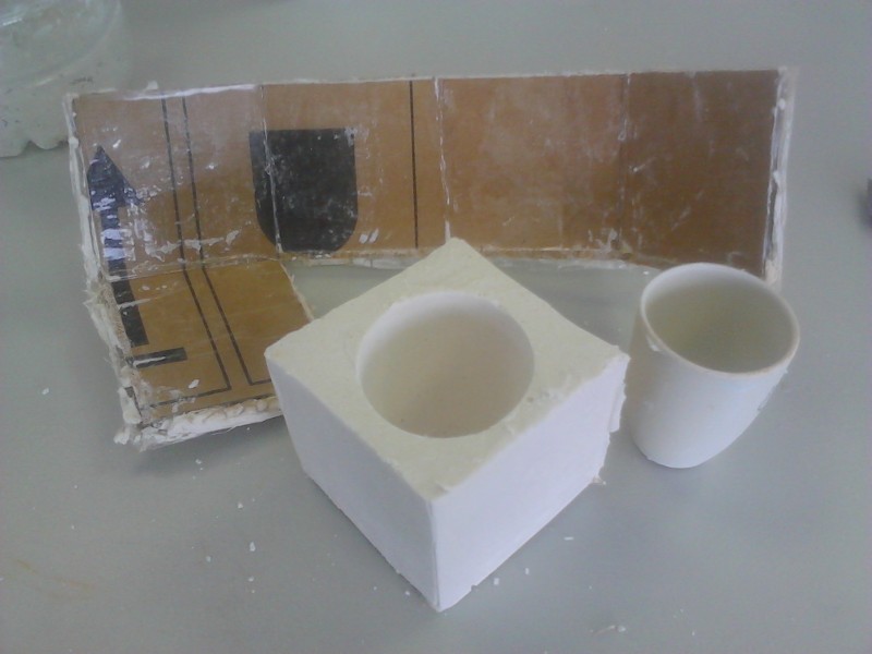

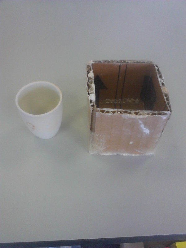

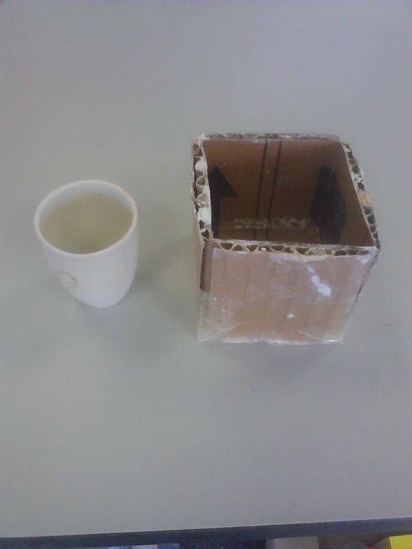

Для начала изготавливаем гипсовую форму.

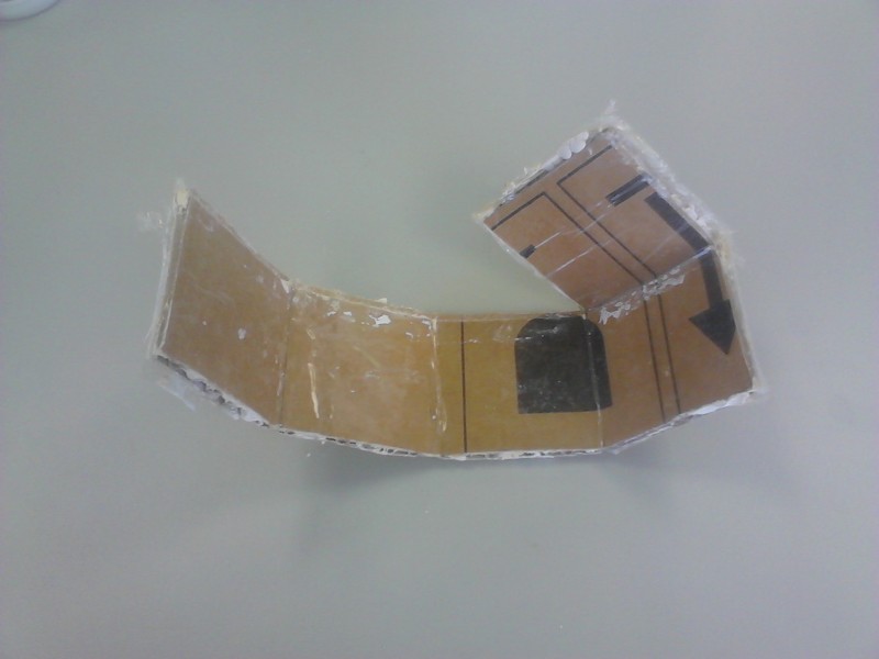

Из картона вырезаем опалубку. Для того, чтобы гипс не прилипал к картону, и чтобы картон не размокал - изнутри поверхность оклеиваем скотчем.

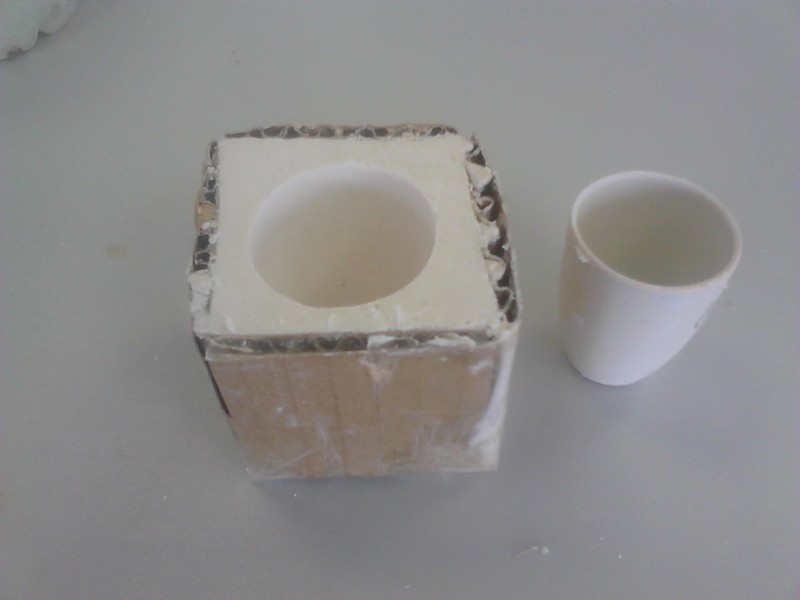

Опалубку собираем, швы проклеиваем скотчем.
В качестве модели используем тот самый фарфоровый тигель за 4 евро.
Чтобы он не прилипал к гипсу, смазываем его жидким мылом.

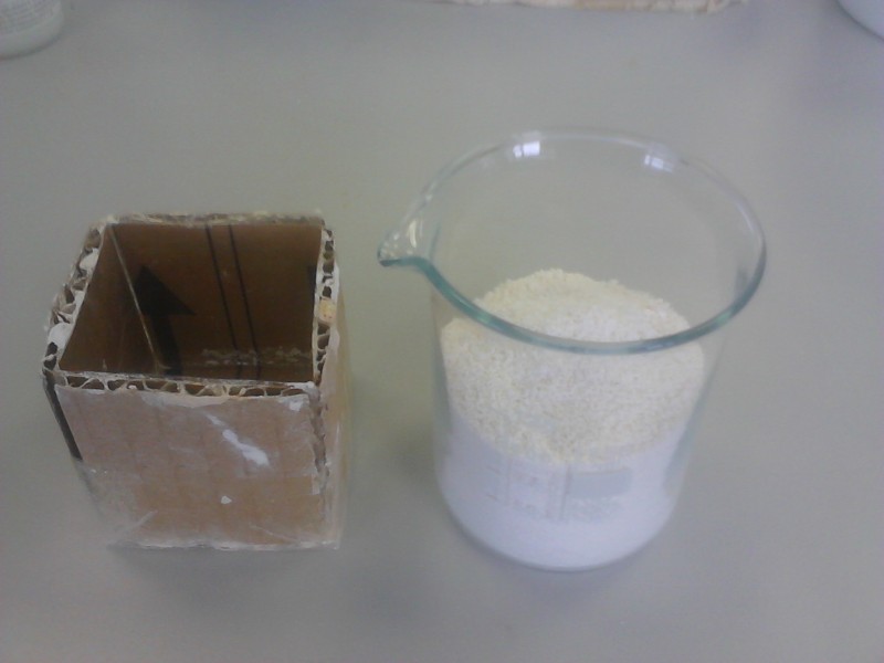

Отмеряем нужное количество гипса.
Дальше всё происходит очень быстро. Гипсовый раствор начинает схватываться за несколько минут, поэтому не до фотографирования.
Гипс разводим водой до консистенции 10% сметаны. Если есть - можно добавить несколько капель пеногасителя.
Раствор выливаем в опалубку (учитываем, что нам ещё надо засунуть туда модель), опалубку с раствором несколько раз ударяем об стол, чтобы выгнать пузырьки воздуха.
Модель аккуратно погружаем в гипс, и, чтобы не всплывала, прижимаем чем-нибудь плоским.
Через пять-десять минут можно убрать прижим, гипс уже схватился, и модель не всплывёт.
Ещё через полчаса модель можно аккуратно вынять.
И разобрать опалубку.
Полученную форму надо проинспектировать изнутри, если на внутренней поверхности есть раковины - следы от пузырей, их надо замазать гипсовым раствором и затереть.
Готовая форма просушивается в течение нескольких дней. Она должна быть полностью сухой на всю толщину.

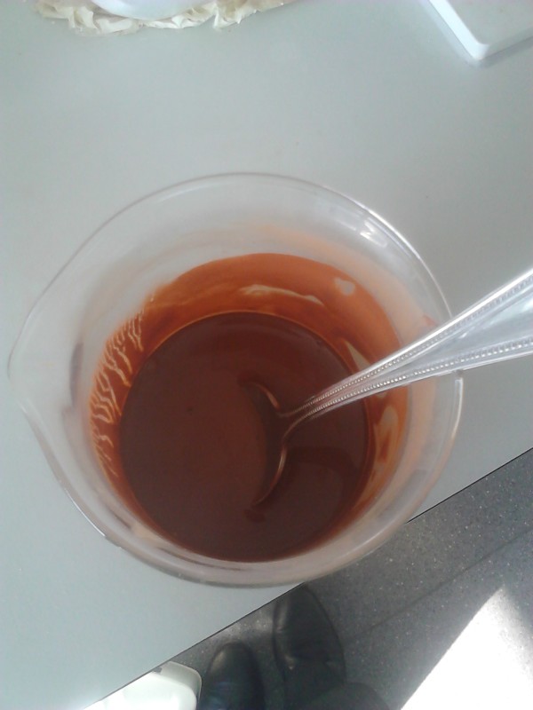

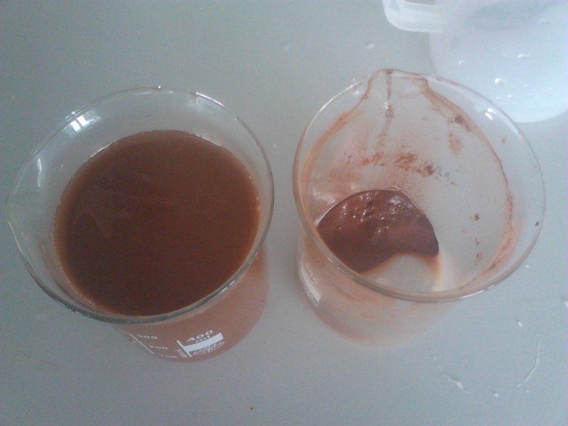

Пока что можно приготовить шликер.
Это - обычная печная глина.

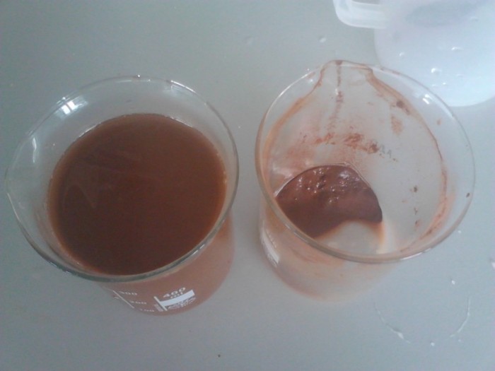

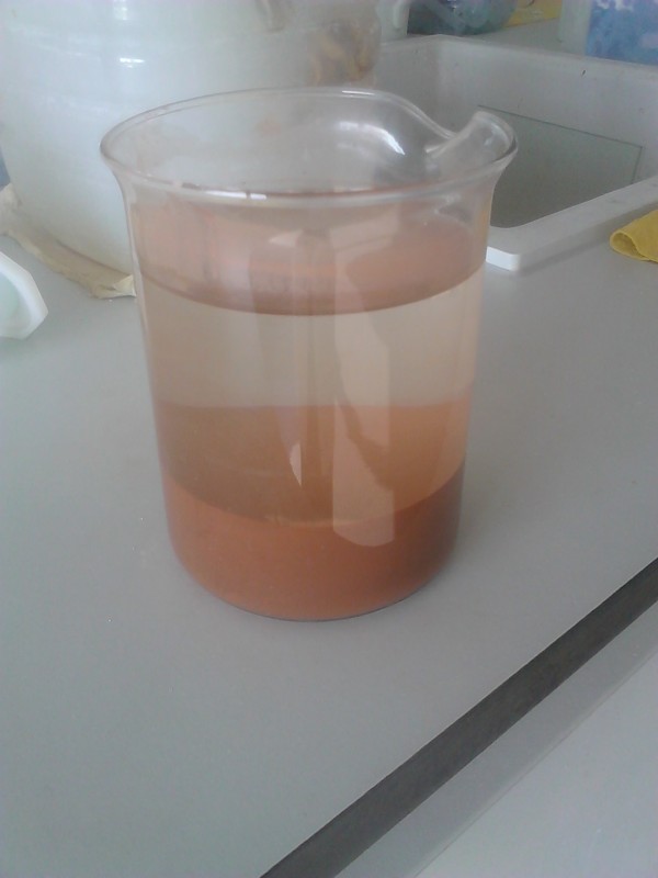

Такая глина содержит довольно много крупных частиц, и песка, которые в шликере не нужны, поэтому глину нужно отмыть.
Заливаем её большим количеством воды.
Растираем все комочки, чтобы получить однородный раствор, хорошо его перемешиваем, ждём минут 5, и декантируем раствор в другую ёмкость.
На дне остаётся песок, шамот, и всякая грязь.
Для лучшей очистки повторяем процесс ещё один-два раза. Получаем однородную взвесь без заметных крупных частиц.

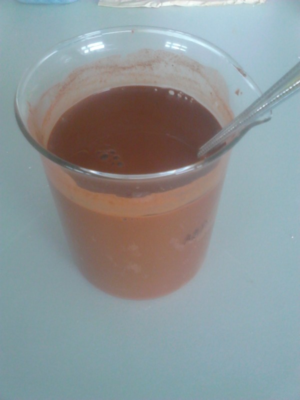

Оставляем её оседать на ночь.
Утром воду декантируем, и то, что осталось - хорошо перемешиваем. Получается готовый шликер. Если мазок шликера по стеклу однородный, и без заметных глазом включений, то шликер годится для работы.

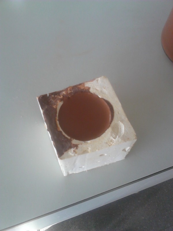

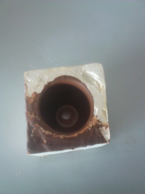

Отливка тигля.
Берём приготовленную гипсовую форму (здесь у меня форма другая, использованная уже несколько раз, так как новая ещё не успела высохнуть).
Шликер хорошо перемешиваем, и заливаем в форму до краёв.
 Post subject: Re: Самодельное лабораторное оборудование
PostPosted: 16 May 2016 17:17
Joined: 16 Aug 2012 04:02
Posts: 966
Ждём, пока на поверхности формы нарастёт слой глины.
Сколько ждать - зависит от густоты шликера, от пористости гипса. Я держу полторы минуты, и у меня за это время нарастает стенка примерно в 1 миллиметр толщиной.
Через полторы минуты шликер выливаем из формы.

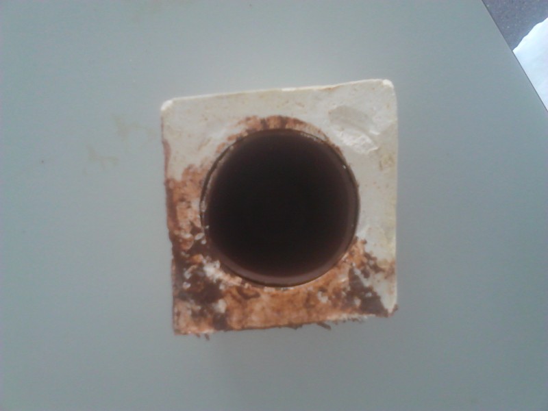

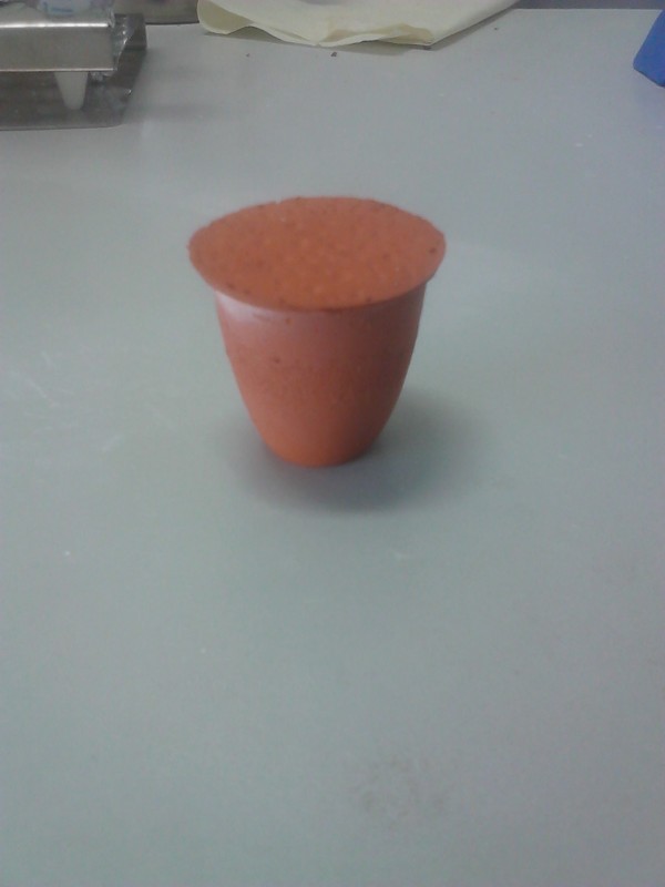

Форму оставляем высыхать. Так как глина очень чистая, то при высыхании она даёт большую усадку.

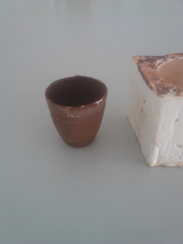

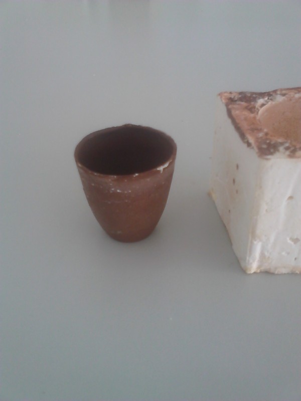

На следующее утро тигель отделился от формы.
Форму переворачиваем, легко ударяем по ладони, и тигель выпадает из неё.
Он ещё немного влажный, поэтому досушиваем его при комнатной температуре.
Можно сразу подрезать верхний край, пока глина ещё режется.

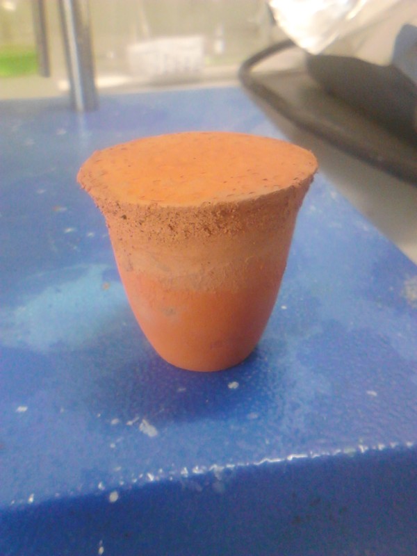

Готовый тигель до обжига.
Обжигаем в муфельной печи, при той температуре, при которой собираетесь работать, но не меньше, чем при 1000 градусов.

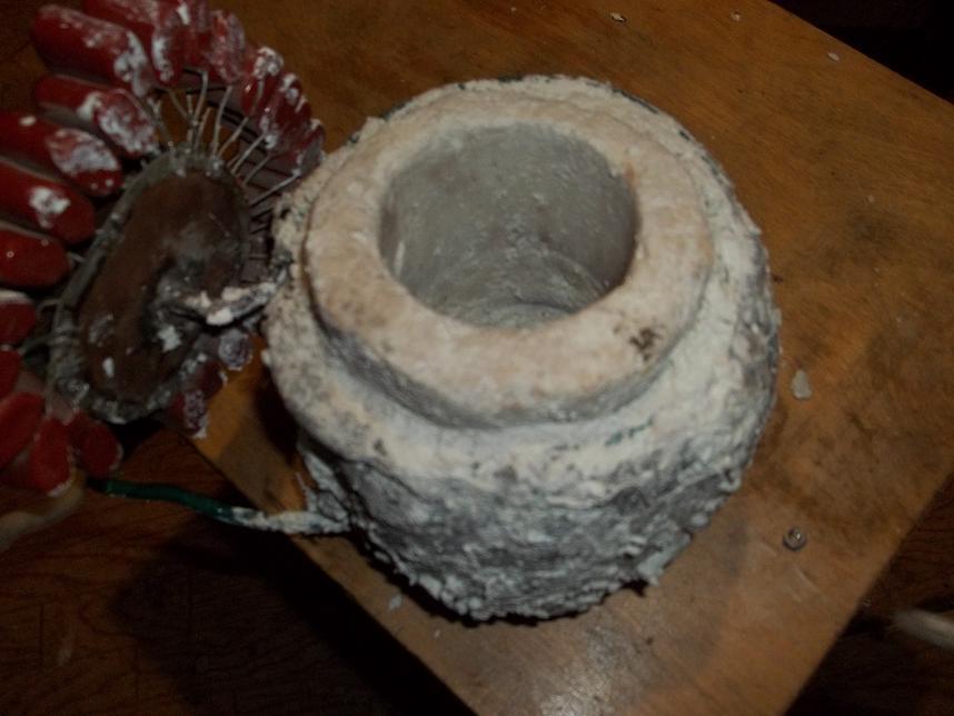

PostPosted: 23 Jun 2016 16:50

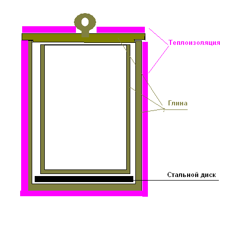

то samotnik очень интересно, по Вашей технологии собираюсь сделать муфельную печь до 1200оС.
У меня есть индукционный нагреватель, на 1,5 кватт.
Вот такая конструкция. Стальной круг в индукционном поле будет давать тепло. Есть пористая окись алюминия. теплоизоляция на уровне пенопласта. превосходит асбест (т пл более 2000оС). Конус не подходит, то есть задумка сделать форму с нескольких частей. Шликер со смеси: Смесь каолиновой и бентонитовой глины дают превосходную керамику (местный художник делает глиняные фигурки, состав примерно 10-20% бентонита. ок 30% гончарной глины (есть в наличии), и остальное каолин. Я вот ни как не соберусь и не съезжу за глиной. (у нас добывают каолиновую глину,за 15 км от моего дома). И есть и бентонитовая глина, это чуть ближе, комбинат бентонитовых глин.
PostPosted: 24 Jun 2016 21:33
Posts: 2379
Уважаемый DVP, чтобы в печи получить 1200 - диск должен иметь хотя бы 1300. Любая сталь, даже хорошая нержавейка, окислится махом. При таких температурах применяют фехраль Х23Ю5 или Х25Ю5. Из него же делают проволоку для муфелей на 1200-1250.
Корундовая теплоизоляция хороша, конечно, но проще и дешевле- каолиновая вата, лучше с цирконием или хромом. Она, как ватин- можно и муфель обмотать, и щели заткнуть.

PostPosted: 25 Jun 2016 08:37
Posts: 13604
C точки зрения устойчивости к окислению - жаропрочные стали ес-но лучше, но сойдёт и никель. Но точка Кюри у всех ниже предполагаемых температур, я думаю.
PostPosted: 25 Jun 2016 12:50
Пойдет и железо, проверено, и вполне нормально греется и выше точки Кюри, а за счет автоматической регулировки мощности будет одинаково, что до точки Кюри, что после, это токи Фуко, они и для немагнитного материала значительны, ограничение только по току транзисторов. В графитовых тиглях плавят сплавы меди, то тут вообще не магнитный материал. Сегодня приобрел каолин, оказывается есть в продаже, и ехать ни куда не надо. Мощности , правда маловато. нужно силовой блок переделывать, у меня полумост, будет мост, а это 3 кватта, уже кое что.

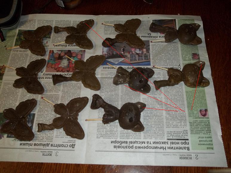

Тут же легко меняется. один круг железхный вытащил, другой вставил, У меня же не серийное производство: что то по хазяйству закалить, припаять на бронзу резец, недавно получал известь из известняка. Надо было грамм 100 свежепрокаленной извести и Т.д. ,
Пожалуйста по подробнее про разделительный слой, что за мыло, калиевое мыло, или обычное натриевое мыло, растворенное до клеевидного состояния? Я всегда смазывал или маслом, или жиром, в основном козьим, как тугоплавким.. То иногда возникали проблемы, остатки остаются на форме, и возникают проблемы при изготовлении восковых фигур, сколько не смачивай форму водой иногда липнет гипс к форме.
Вот пример, это восковые модели для литья фигурок для детской площадки, и из за чего форма может и не работать, иногда такой брак, что надо переделывать. А тут должно работать. Красным отметил, где гипс прилип.

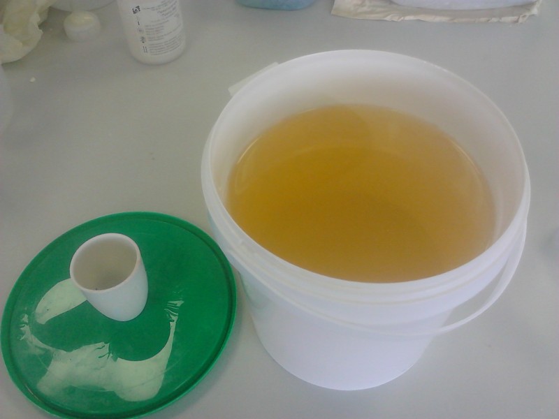

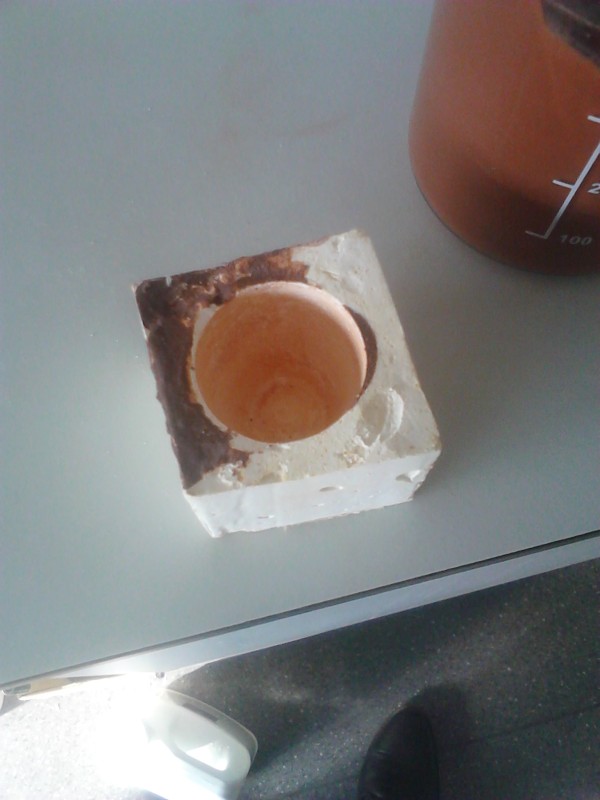

Модели смазывают мыльно- масляной эмульсией. Мыло типа хозяйственного оставляют в воде, пока разбухнет до густоватого киселя. Потом добавляют минеральное масло(пропорции не помню, не слишком много) и хорошенько перемешивают. Наносят кисточкой. По- простому можно мокрой кисточкой повозить по обычному мылу- и тоже неплохо.
PostPosted: 28 Jun 2016 19:10

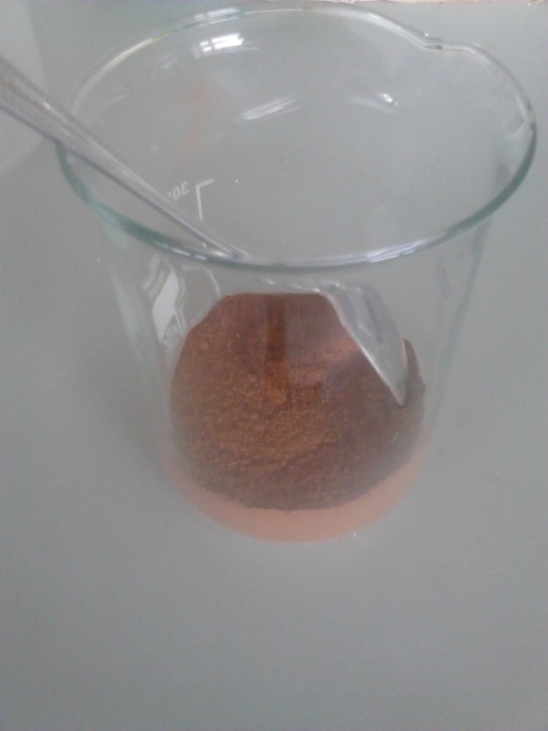

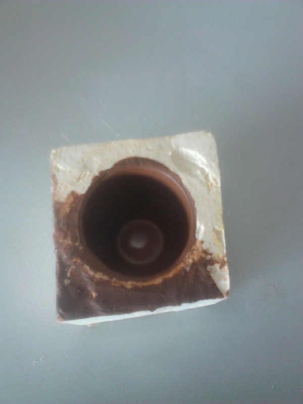

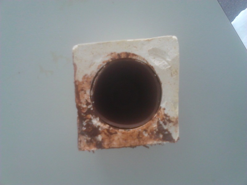

Я смачиваю минеральным или животным жиром, тонким слоем. У меня восковая композиция, содержит скипидар, испаряясь поверхность становится матовой. и даже хорошо смачивается водой.

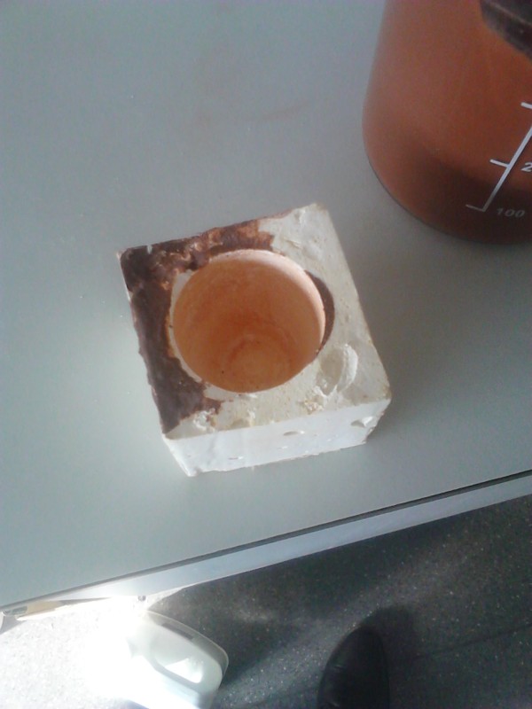

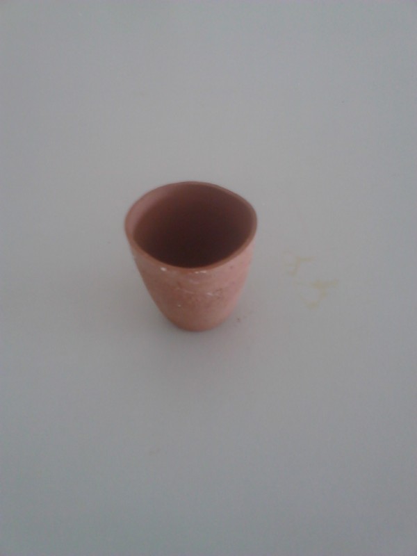

Сделал формы, пробовал на старых формах, не получается В ближайшее время будет фотоаппарат, то сфотографирую. Залил шликер, постояло ок 4 -5 мин, появился слой, но он не хочет отлипать, покрывается трещинами, и все. Использовал каолин технический, но он какой то не правильный, больше на тальк похож, и когда сделать ком , то совершенно не лепится, и когда высохнет, стоит дотронуться, рассыпается в порошок. Будет фотоаппарат, пришлю фото. Раньше работал , еще в институте, то каолин был другой, лепился, как глина. Каолин в такой упаковке.
После того, как высох пробовал на газовой плите немного обжечь, совершенно не обжигается, дотронешься - рассыпается в порошок, гончарная глина, она у меня черная, обжигается, становится красной и твердой, подозреваю, что это не тот сорт каолина. что мне нужен.
Еще. вместо гипса для формы использовал белый цемент. Перед наливкой шликера прогрел на газовой плите, до полного прогревания до 200-300оС (я его использую для форм при литье алюминия и бронзы. серый цемент не подходит, а такой отлично). И пробовал, в форму стакана наливал воду, то за 5-10 минут уровень воды падал на 1 см, т.е. пористость и способность впитывать влагу ИМХО достаточна.

Из чистого каолина не делают, связности нет у него. И обжечь не получится хорошо - он до 1500 не спекается как следует. Китайцы каолин в фарфоровой массе сравнивали с костями(а полевой шпат и кварц- с кровью :) ). Надо глины любой добавить хоть немного, лучше тугоплавкой. Бентонитовая должна помочь, только не слишком много. А обычной гончарной- хоть половину.
