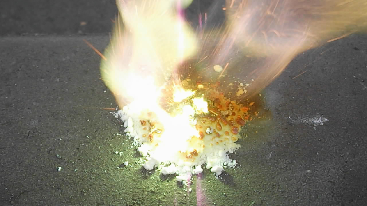

Горение смеси: перхлорат бария - сера (колебательная химическая реакция)
Burning of mixture of barium perchlorate and sulfur (oscillating chemical reaction)
http://chemistry-chemists.com/N6_2016/C ... -P8-1.html
barium-perchlorate-sulfur_oscillating-chemical-reaction-36[1].jpg [ 139.59 KiB | Viewed 39203 times ]
