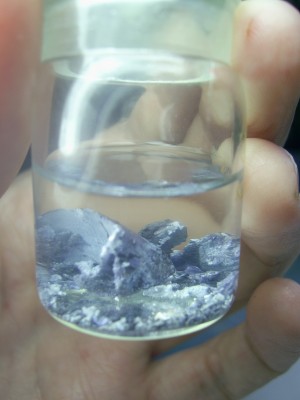

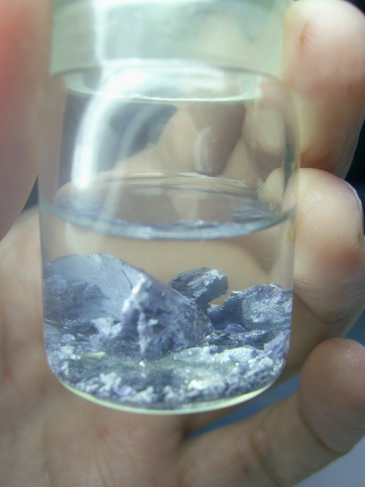

Вот фотографии 1,1 г. калия, полученного сегодня в домашних условиях. В бюксе под слоем гексана.
