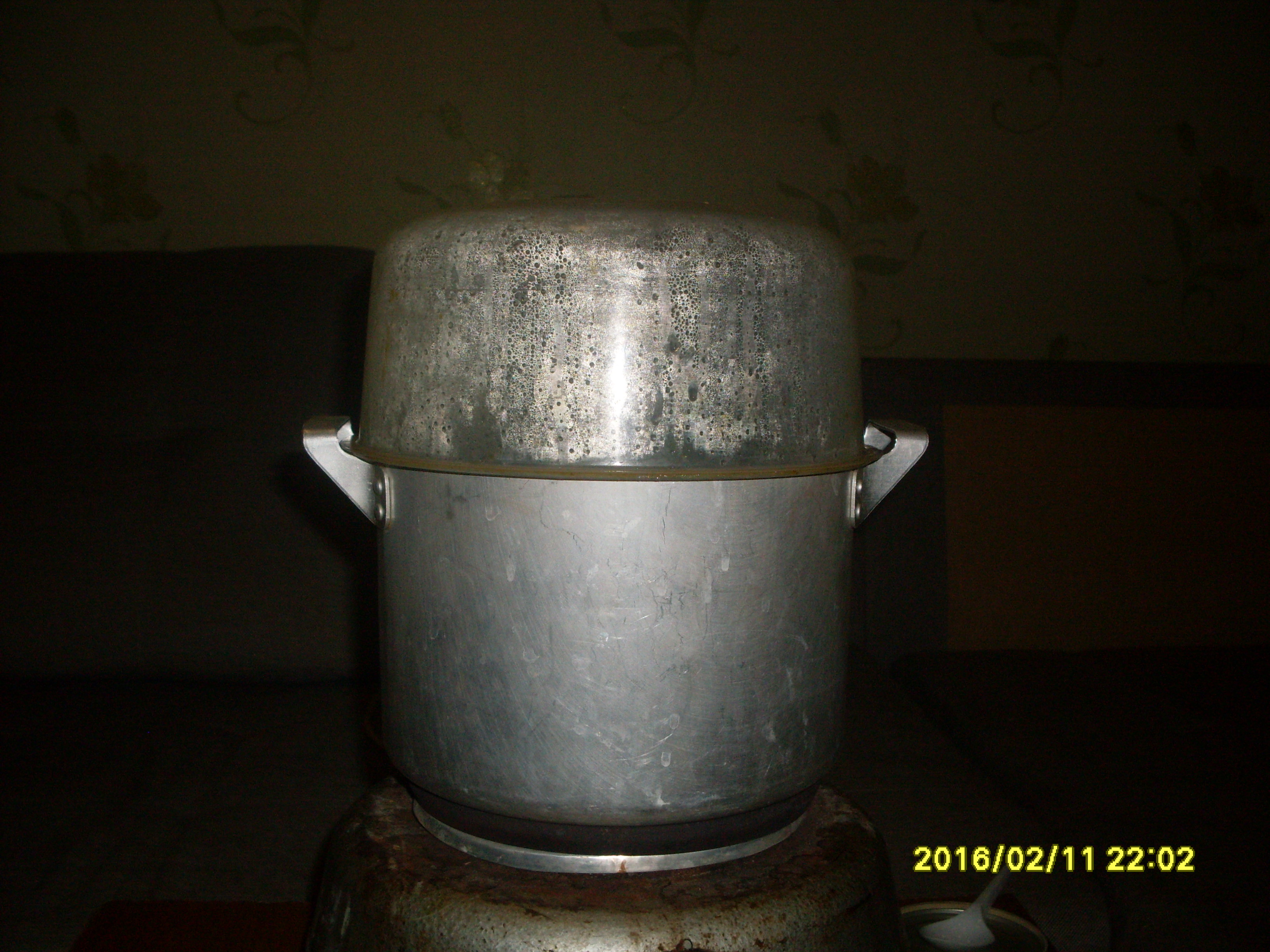

9) К остатку добавляем равную массу дистиллированной воды, и выдерживаем в кипящей водяной бане до растворения кристаллов. В данном случае на это ушло 30 мин.
И оставляем медленно остывать. Желательно во время остывания добавить затравку Ba(OH)2*8H2O.
