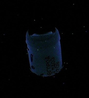

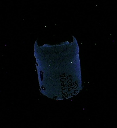

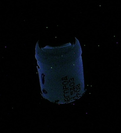

Продолжаю тему свечения фосфора. Месяц назад я решил проверить рецепт фокуса (по-моему Пинетти), где используется раствор фосфора в оливковом масле. Вид масла, конечно особой роли не играет, с тем же успехом подошло бы вазелиновое масло, однако решил придерживаться источника. Приготовил немного раствора. При нанесении на поверхность светится вначале довольно ярко, зеленоватым светом, затем слабее, похоже на продукт перегонки спичечных тёрок, тоже слабое беловатое свечение волнами. Решил попробовать сфотографировать свечение на свой цифровик (Rekam 6 мегапикс.). Удалось снять лишь яркое свечение после взбалтывания закрытого пузырька. Визуально-яркое свечение зелёного оттенка, вблизи можно видеть крупные буквы. Выдержка максимальная 8 секунд, на ночном режиме. Свечение кусочка белого фосфора на мой фотоаппарат снять нельзя. Чувствительность мала.
File comment: На фото цвет свечения совершенно другой. Визуально-зеленоватый

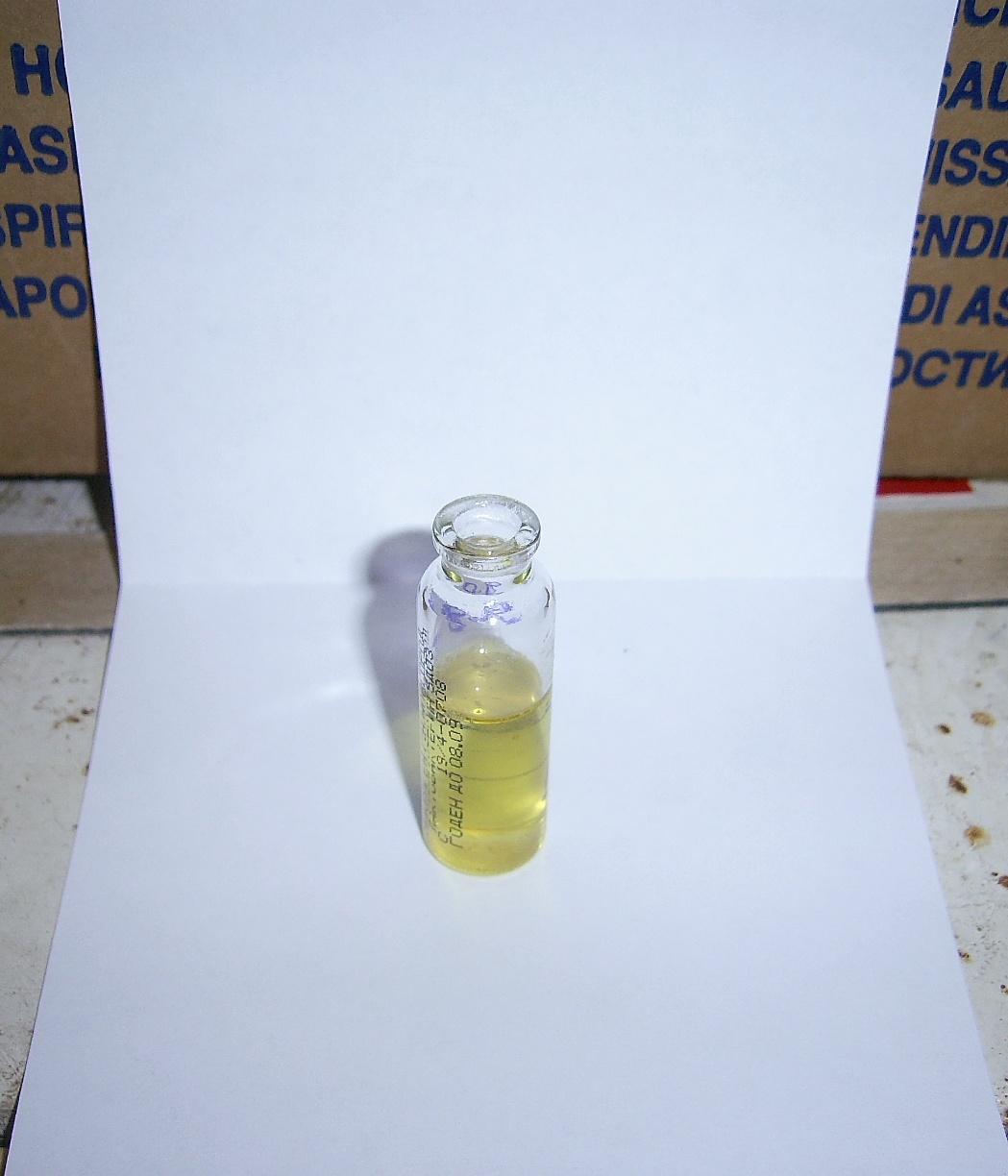

File comment: используемый пузырёк с раствором фосфора в оливковом масле
File comment: Не следует наносить масло на кожу. Для растворения хорошо подходит вазелин-получается светящаяся масса, в жаркое время года (этим летом) нанесённая на поверхность плавится от быстрого окисления фосфора с яркой "зелёной волной" свечения

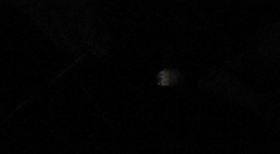

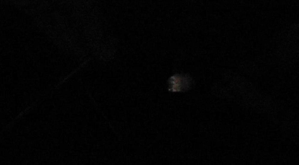

File comment: Свечение фосфора
Я пробовал снимать видео пробирки с небольшим количеством фосфора, который осел на вате при нагревании спичечной терки. Видео получилось плохо, но удивительно, что вообще получилось. Пока что видео не выкладываю: планирую попробовать еще.

Видео у меня не вышло, не хватает чувствительности. Фотоаппарат оставляет желать лучшего.
 Post subject: Re: Фосфор и его аллотропные модификации
PostPosted: 15 Sep 2010 20:27
Posts: 69140
Боюсь, что серийные фотоаппараты (и видеокамеры) тут не подойдут: видимо, нужна хорошая видеокамера с повышенной чувствительностью матрицы. В некоторых фотоаппаратах можно регулировать чувствительность матрицы (правда, не в режиме видео), но увеличение чувствительности дает сильную зернистость.

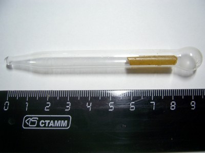

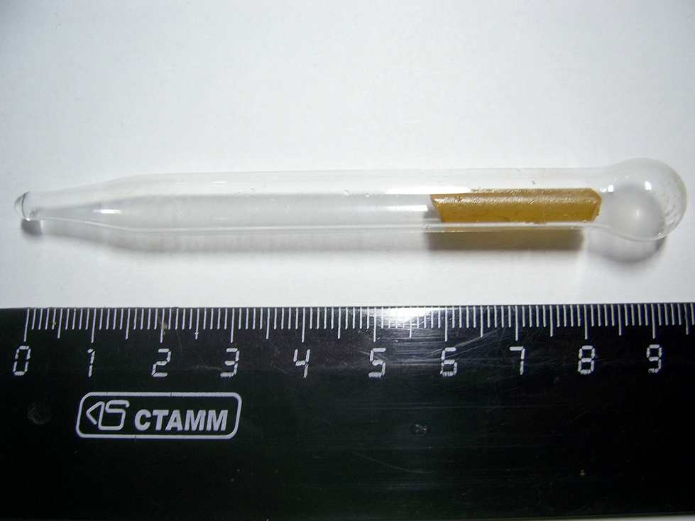

По поводу 2 способа. Вопрос- может просто подойдёт Г-образный кусок железной трубки, расплющенный, для герметичности с одного конца, другим концом помещённый в сосуд с водой для сбора жидкого фосфора?
File comment: Кусочек палочки фосфора, оставшийся от моих университетских опытов. Удобно палочки делать срезанным инсулиновым шприцем под слоем воды.
