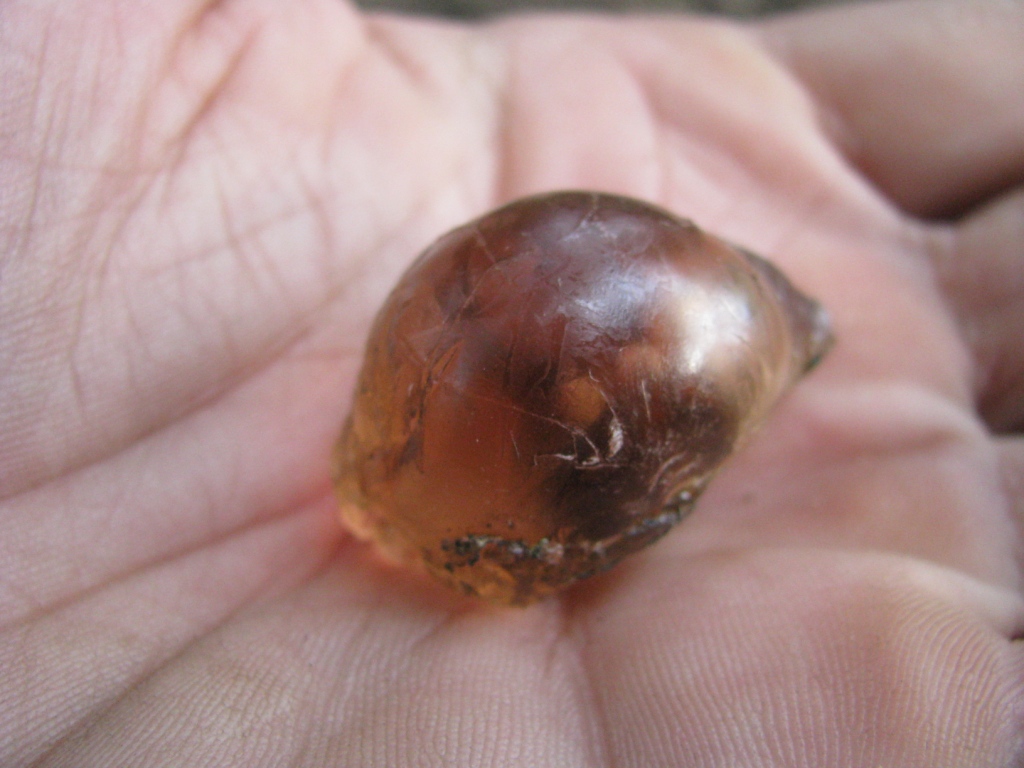

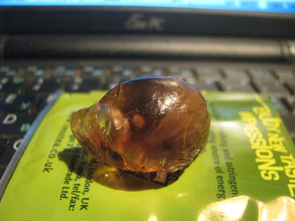

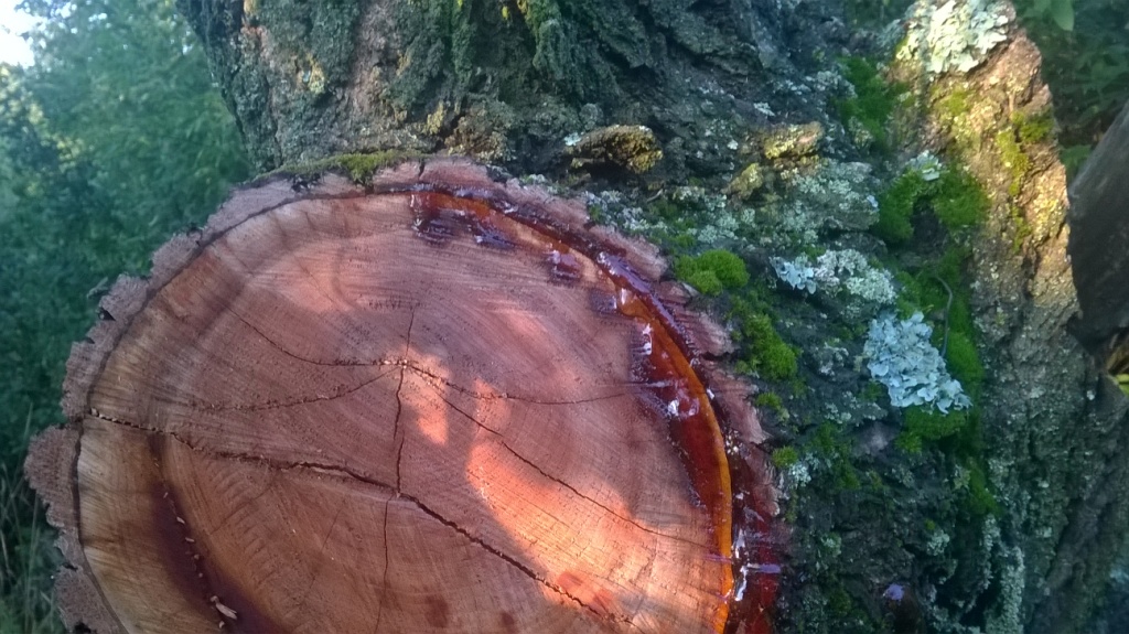

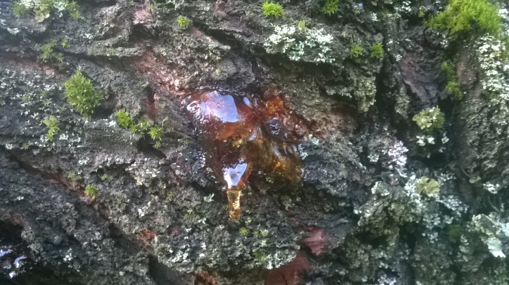

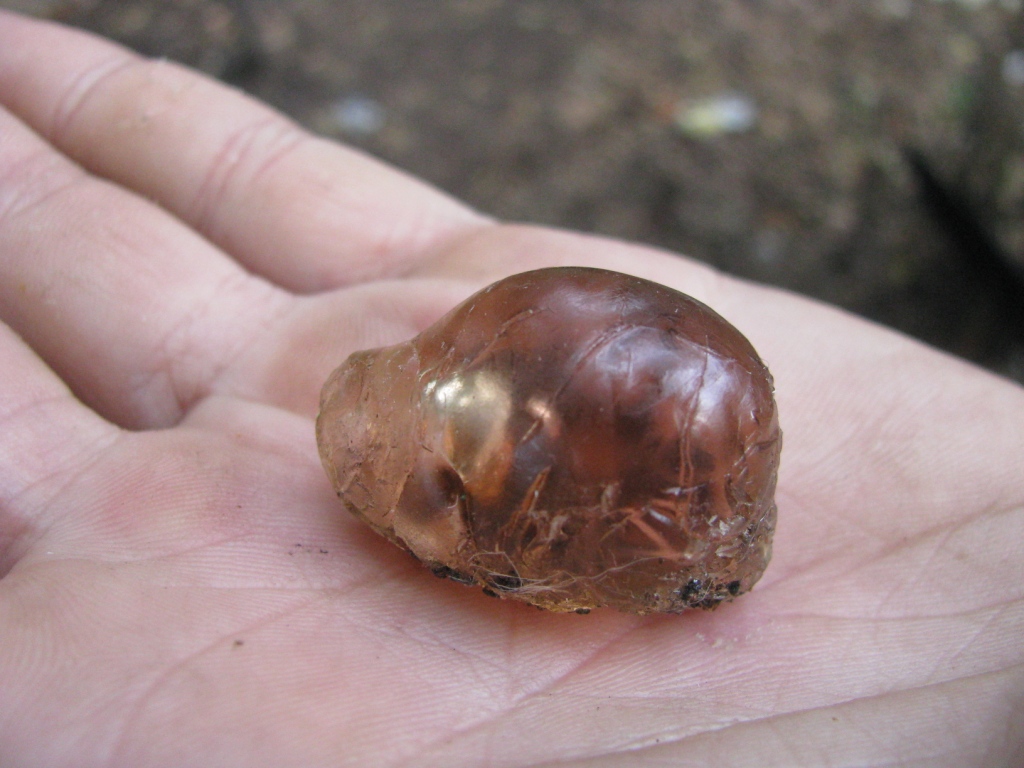

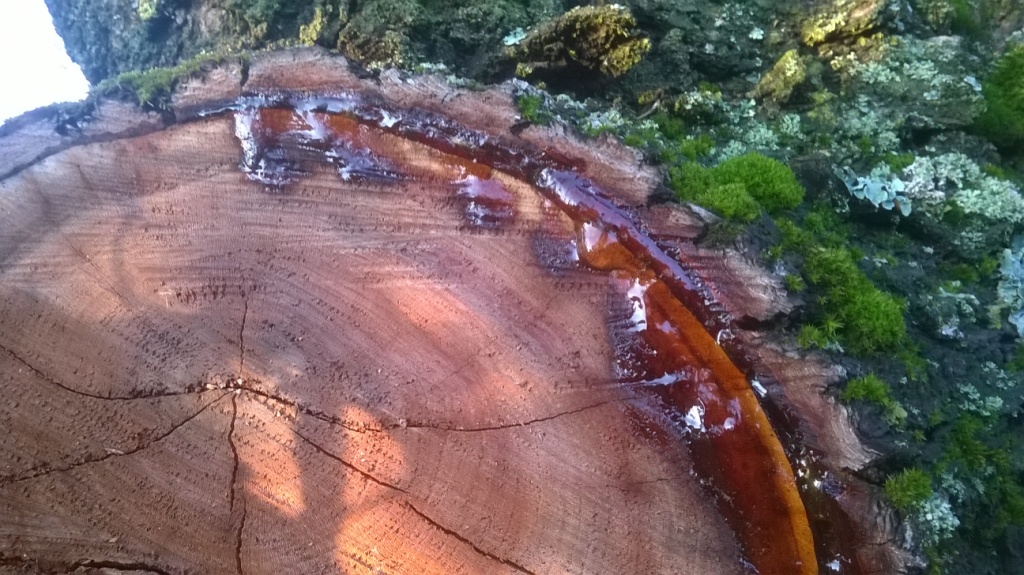

Абрикосовая камедь.
Камедь - смола, которая выступает на фруктовых деревьев семейства косточковых (абрикоса, вишня, слива, алыча) в местах механических повреждений (а также - повреждений морозами или микроорганизмами). Таким образом деревья защищают оголенные участки, подобно тому, как сосны, ели и другие хвойные породы выделяют живицу. Но, в отличие от смолы хвойных деревьев, камеди растворимы в воде.
Вишневая камедь использовалась как клей. Камедь, кроме всего, съедобна - ее можно жевать.

Камедь это олигосахариды. Если есть много камеди, то растворив ее в воде и сбродив водный раствор можно получить этиловый спирт (или брагу :) ).
Аналитическая реакция подлинности на камедь это ее сжигание на воздухе. Камедь пахнет горелой бумагой, а смола хвойного дерева (настоящая смола) эфирными маслами и продуктами их пиролиза.

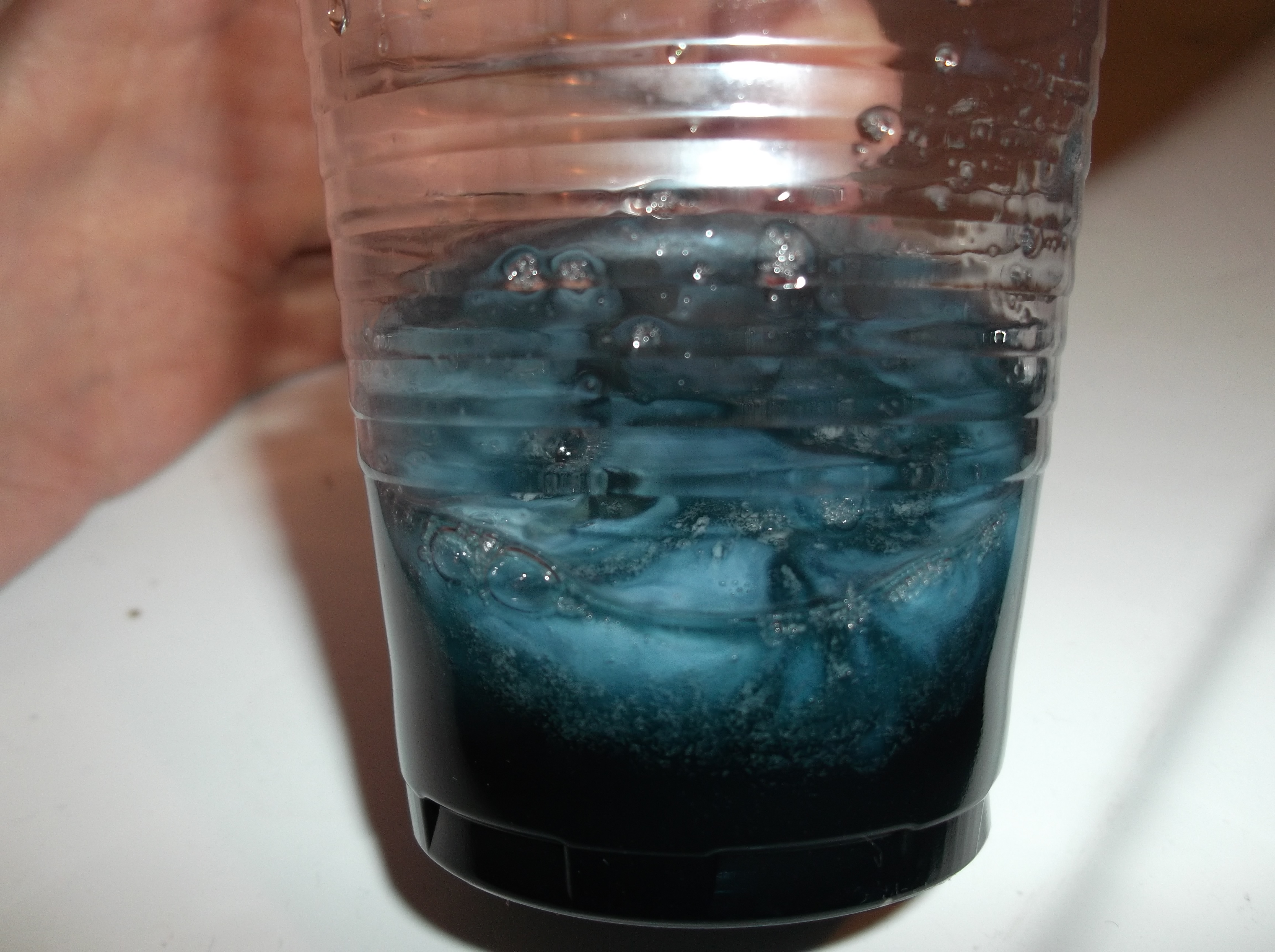

Нуждаюсь в помощи вот по какому вопросу.
Почему соли хрома не денатурировали (не свернули) яичный белок?
Растворенные белки, в частности, - белок куриного яйца, денатурируют (коагулируют) при добавлении кислот, щелочей, спирта, солей тяжелых металлов и т.д. Раньше я заснял опыты с серной кислотой, азотной и сульфатом меди - результат на лицо: белок сразу же сворачивался - образовывалась масса, похожая на жвачку.
Решил провести аналогичный эксперимент с раствором бихромата калия. Соли хрома много лет использовали для дубления кож. Вспомните фразу "хромовые сапоги". Кроме всего прочего, бихроматы - хорошие окислители и канцерогены, так что факт их действия на биологические молекулы не вызывает сомнения. Добавил к яичному белку насыщенный раствор бихромата калия, перемешал, и... ничего не произошло. Жидкости просто смешались: денатурации белка не наблюдалось! Подождал несколько минут - ничего. Для сравнения добавил азотную кислоту. В результате белок моментально свернулся. Образовалась масса, которая напоминала оконную замазку.
Но для дубления кож использовали соли трехвалентного хрома, не шестивалентного (чаще всего - хромокалиевые квасцы), может быть дело в этом? Провел аналогичный опыт с насыщенным раствором нитрата трехвалентного хрома. При добавлении этого раствора к яичному белку и перемешивании сначала ничего не произошло - ничего! Через несколько минут произошла частичная коагуляция - в растворе образовалась белая пленка. Но коагуляция была лишь частичной. Подождал 10 минут - ничего. Добавил этанола - сразу же произошла денатурация белка, единственное, образовалась не масса, похожая на жвачку, а серый гелеобразный осадок (похожий на гидроксид алюминия).

Только что смешал насыщенный р-р хромокалиевых квасцов и яичного белка - жидкости сначала не смешались,перемешал - белок не свернулся,добавил спирта - белок денатурируется.Правда,возможно позже прошло бы частичное свертывание - как у Volodymyrа.
PostPosted: 01 Feb 2017 17:46

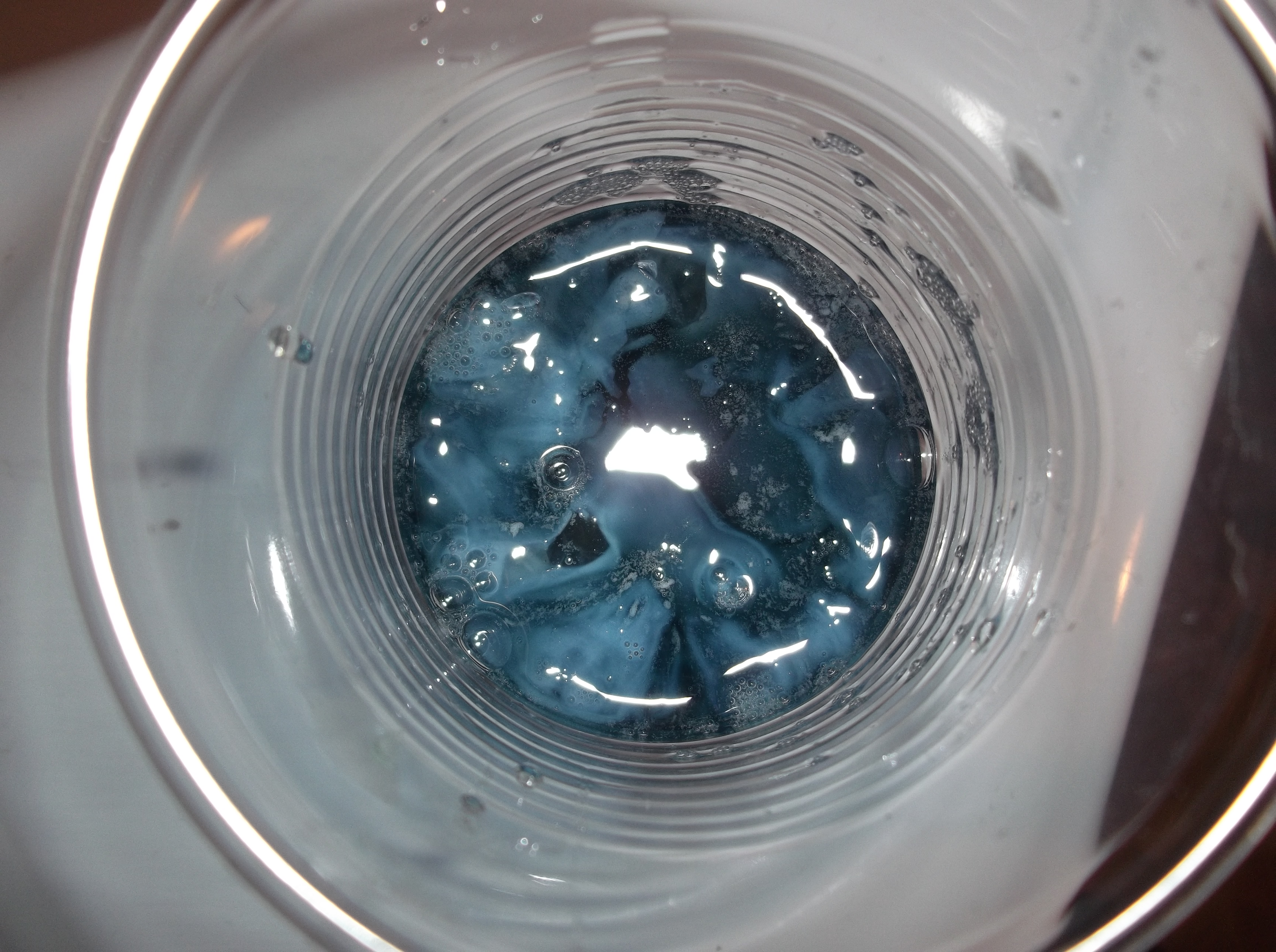

При добавлении крепкого раствора хромокалиевых квасцов к белку, сразу появляются "нити", все же частично сворачивается. Но при последующем добавлении, картина та же. Плотной массы не получается.
Хотя вот прошло несколько минут (на фото почти сразу после смешения) и этот свернувшийся белок начал всплывать, но тоже пока не плотная масса.

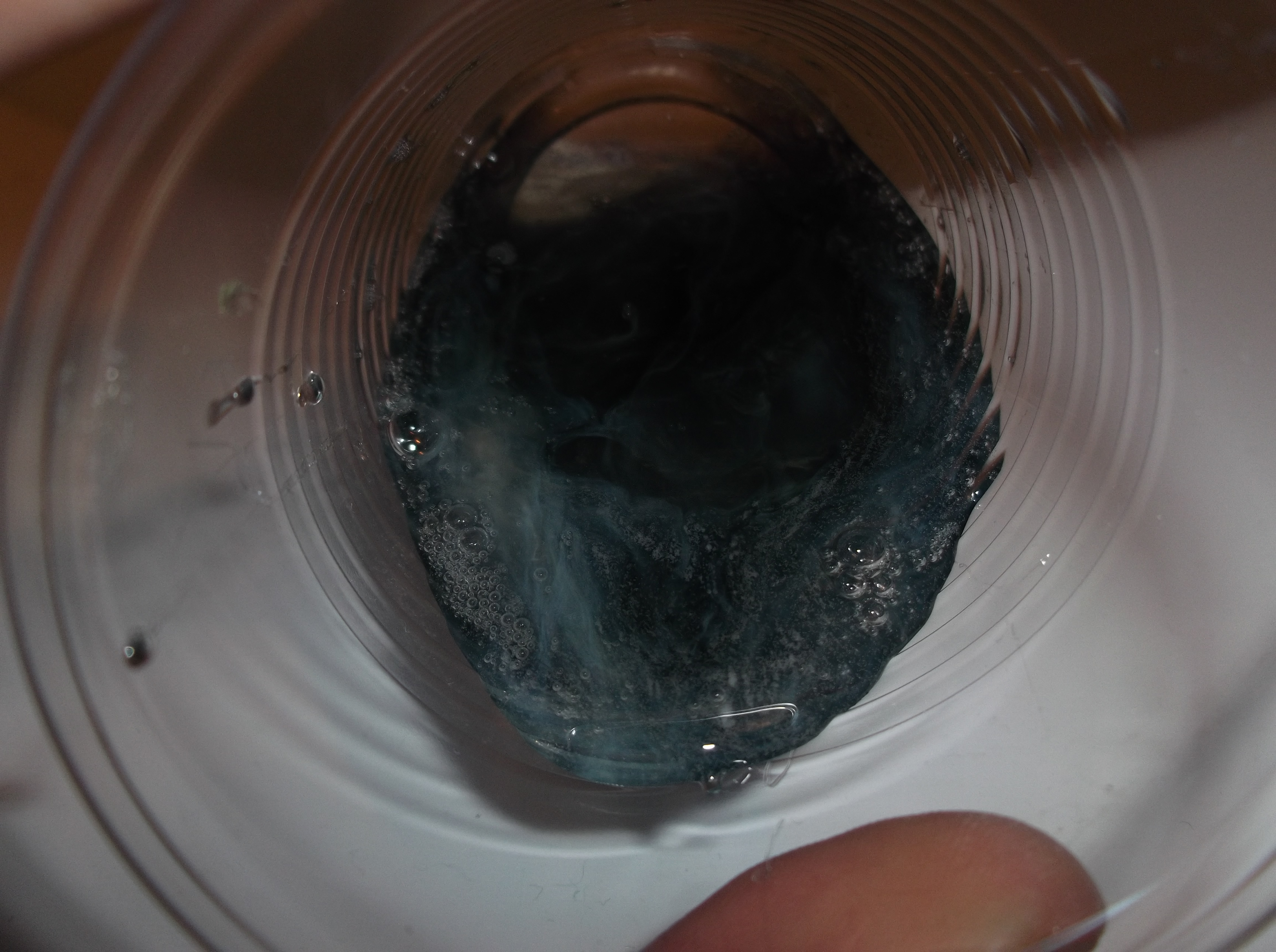

PostPosted: 01 Feb 2017 17:56
Вот что получилось немного позже.

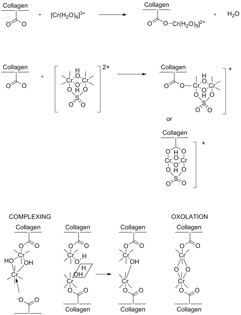

Дубящим свойством обладают не сами по себе ионы хрома (III), а только их основные соли. Так что ни нитрат, ни хромокалиевы квасцы вас не спасут :)
Нужен или гидроксид хрома (его дубящая способность, в просторечии "основность", принята за 100%), или гидроксид-сульфат хрома (III) CrOHSO4 ("основность" 33%)
Для получения дубящего р-ра из бихромата, его смешивают с конц. серной к-той и каким-нибудь восстановителем (глюкоза)
В производстве все расчеты ведутся на содержание в растворе оксида хрома, т. е. в технологических картах указано, что для проведения дубления раствор должен содержать, например, 0,9 г/л оксида хрома Cr2О3 и иметь основность 40%. Растворы основных солей трехвалентного хрома обычно называют хромовыми солями, а их концентрированные растворы - хромовыми экстрактами. Для приготовления хромового экстракта в качестве исходных материалов берут калиевый или натриевый хромпик. Приготовление экстракта заключается в восстановлении шестивалентного хрома в трехвалентный. Реакция восстановления шестивалентного хрома может быть представлена так:
Реакция восстановления проводится в кислой среде. Хромпик мелко раздробляют и растворяют в горячей воде. К полученному раствору медленно добавляют серную кислоту. Требуемое количество серной кислоты рассчитывают по формуле n = 133,3 - а, где n - количество 100%-ной серной кислоты на 100 мае. ч. хромпика; а - требуемая основность экстракта.
Если, например, надо подсчитать, сколько требуется серной кислоты для приготовления хромового экстракта с основностью 30%, то n = 133,3-30=103,3 кг на 100 кг хромпика. После добавления серной кислоты к кислому раствору хромпика постепенно приливают при непрерывном перемешивании восстановитель (патоку, глюкозу и др.). Раствор сильно разогревается и вспенивается, при этом выделяется большое количество газов.
В процессе восстановления хромпика окраска раствора меняется от красновато-оранжевой до зеленой, характерной для основных солей трехвалентного хрома.
Готовность экстракта устанавливают по таким признакам: капля экстракта на белой фильтровальной бумаге имеет зеленый цвет; экстракт не должен окрашиваться в синий цвет при добавлении нескольких капель 10%-ного раствора крахмала; если образуется синяя окраска, реакция не закончена и восстановление надо продолжить.
Межмолекулярные мостики в хромированном белке:
1 - белковая цепь,
2 - атом хрома,
3 - карбоксильная группа белковой цепочки

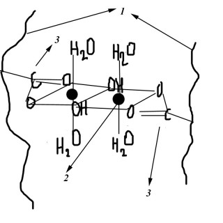

p.s. ещё можно использовать соли циркония, алюминия и титана - их сейчас используют наравне с хромом при дублении
UPD нашел нормальную схему взаимодействия хром-белок
lossy-page1-782px-Possible_Chromium(III)_Tanning_Mechanisms.tif.jpg [ 73.47 KiB | Viewed 37427 times ]
