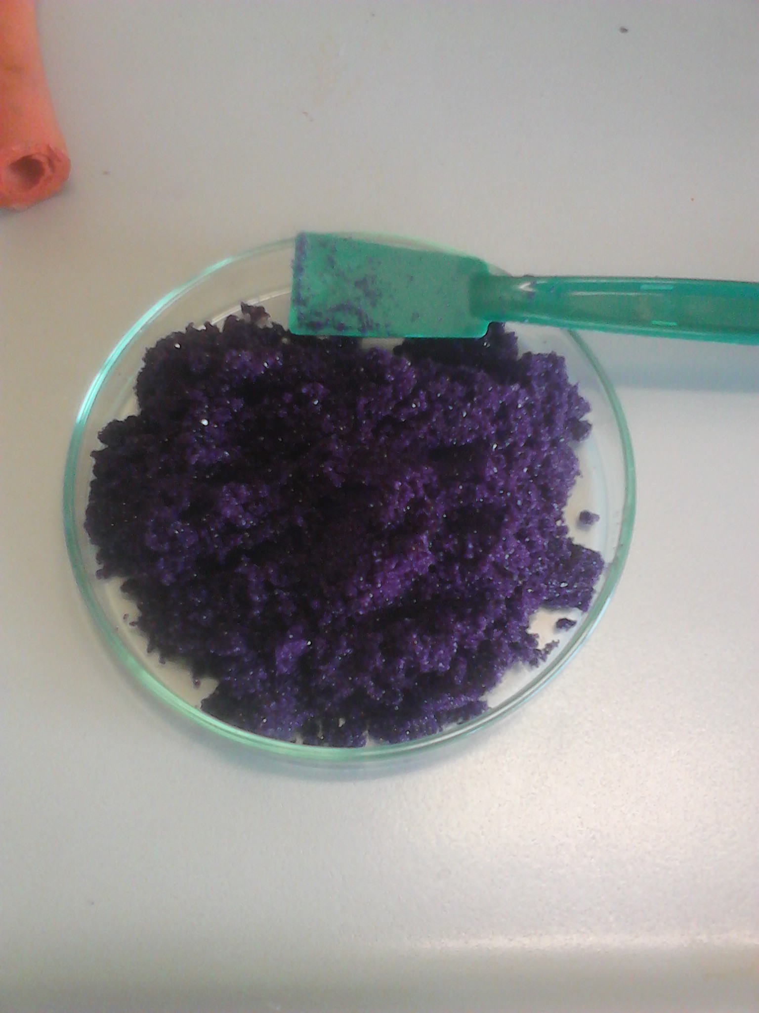

Получение хромокалиевых квасцов
http://chemistry-chemists.com/N5_2015/C ... -P1-1.html

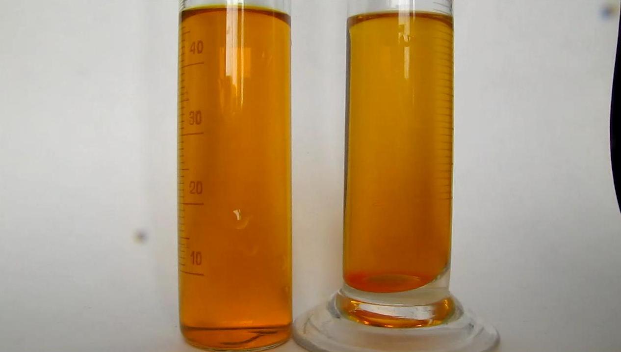

Reduction of Potassium Dichromate by Nascent Hydrogen
Восстановление бихромата калия атомарным водородом
http://chemistry-chemists.com/Video/ato ... .html#1002
