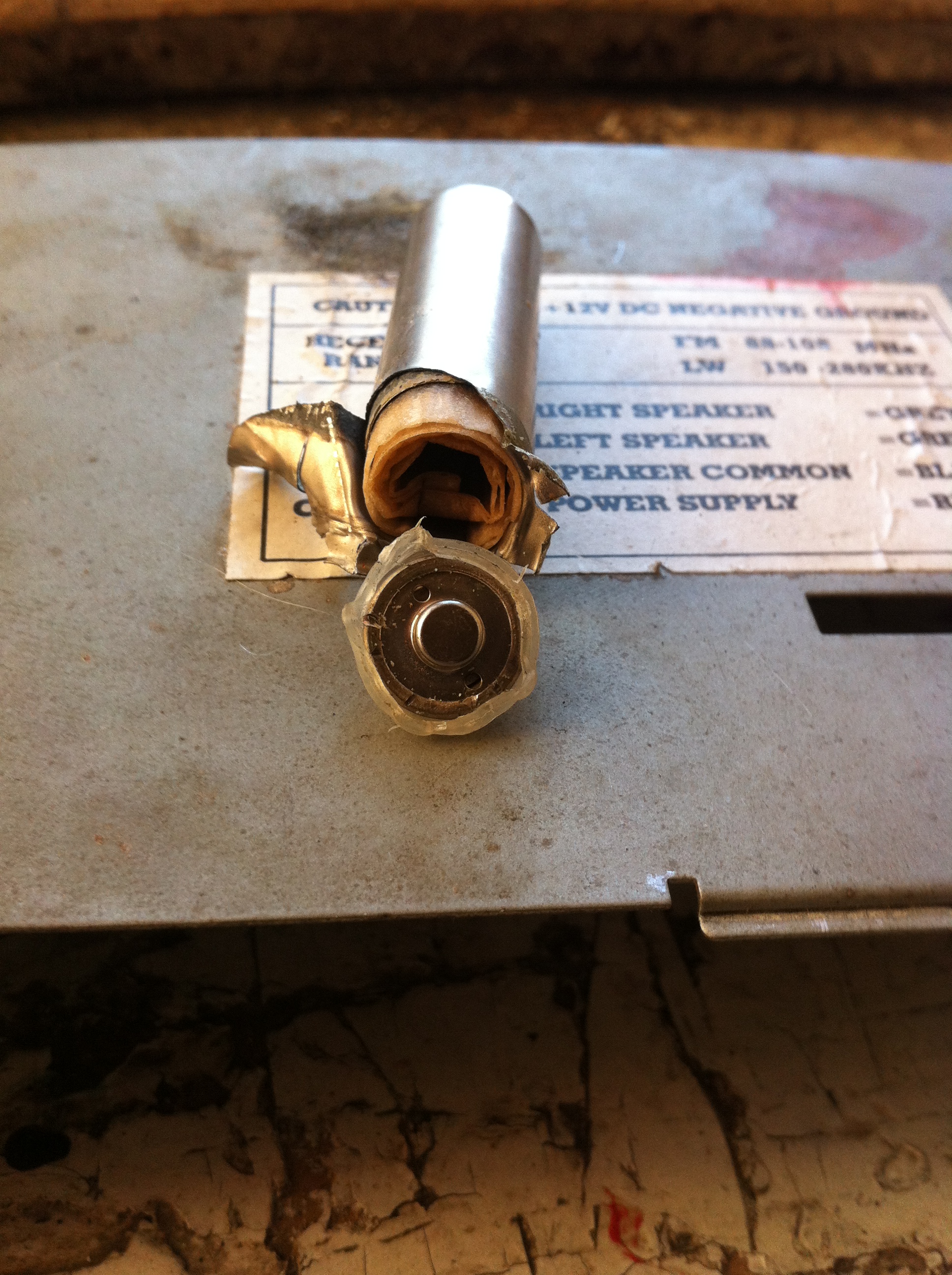

Нашлась у меня ноунейм Ni-Cd батарейка.
Вот разобрал эту батарейку.
Начало стадии.
Вынуто из кожуха.

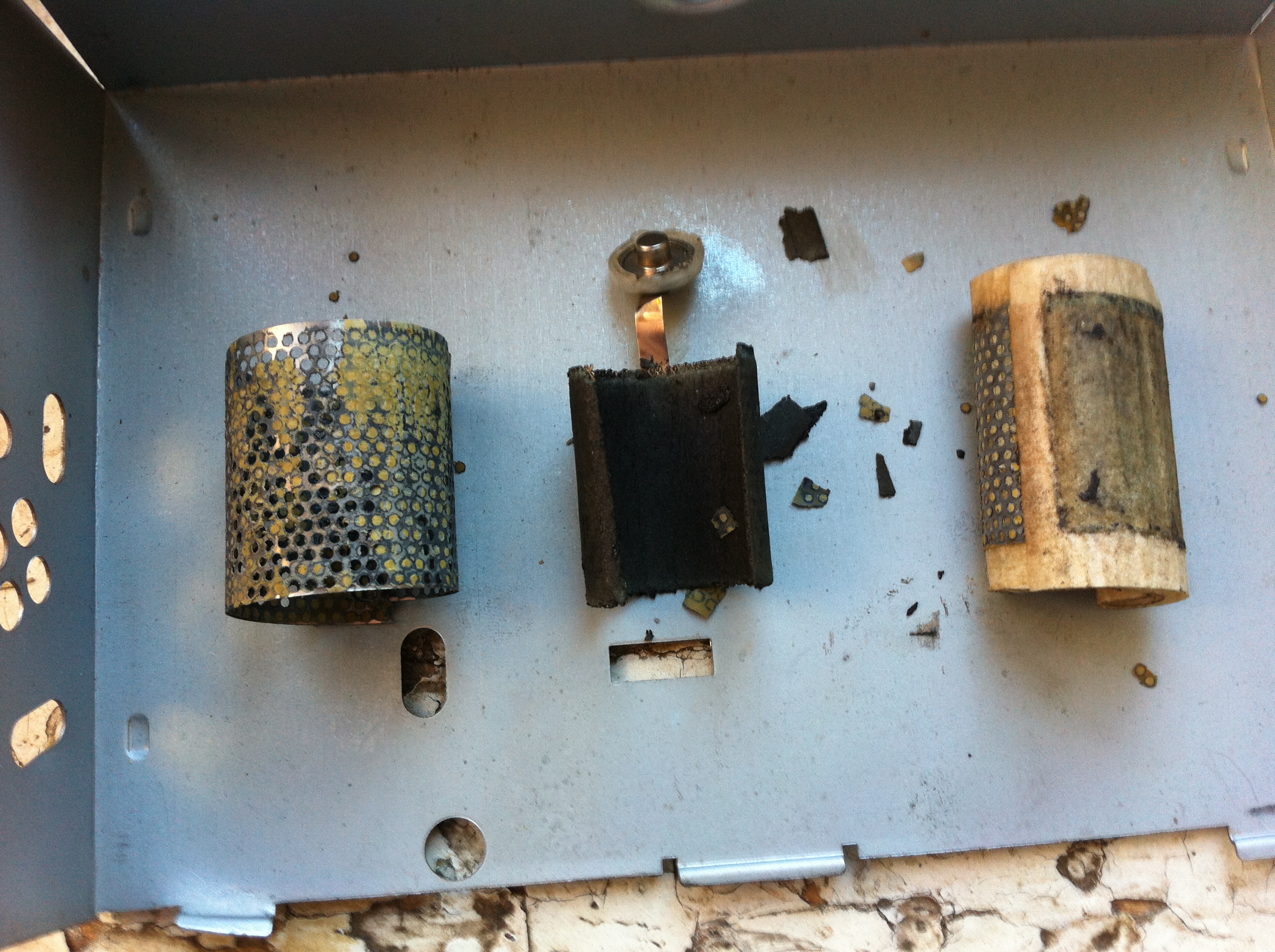

И в разборном виде.
Слева на право: Анод, катод и Бумага между ними.
