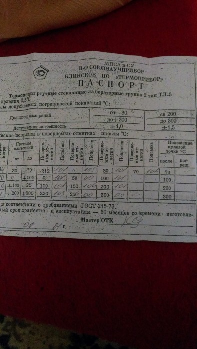

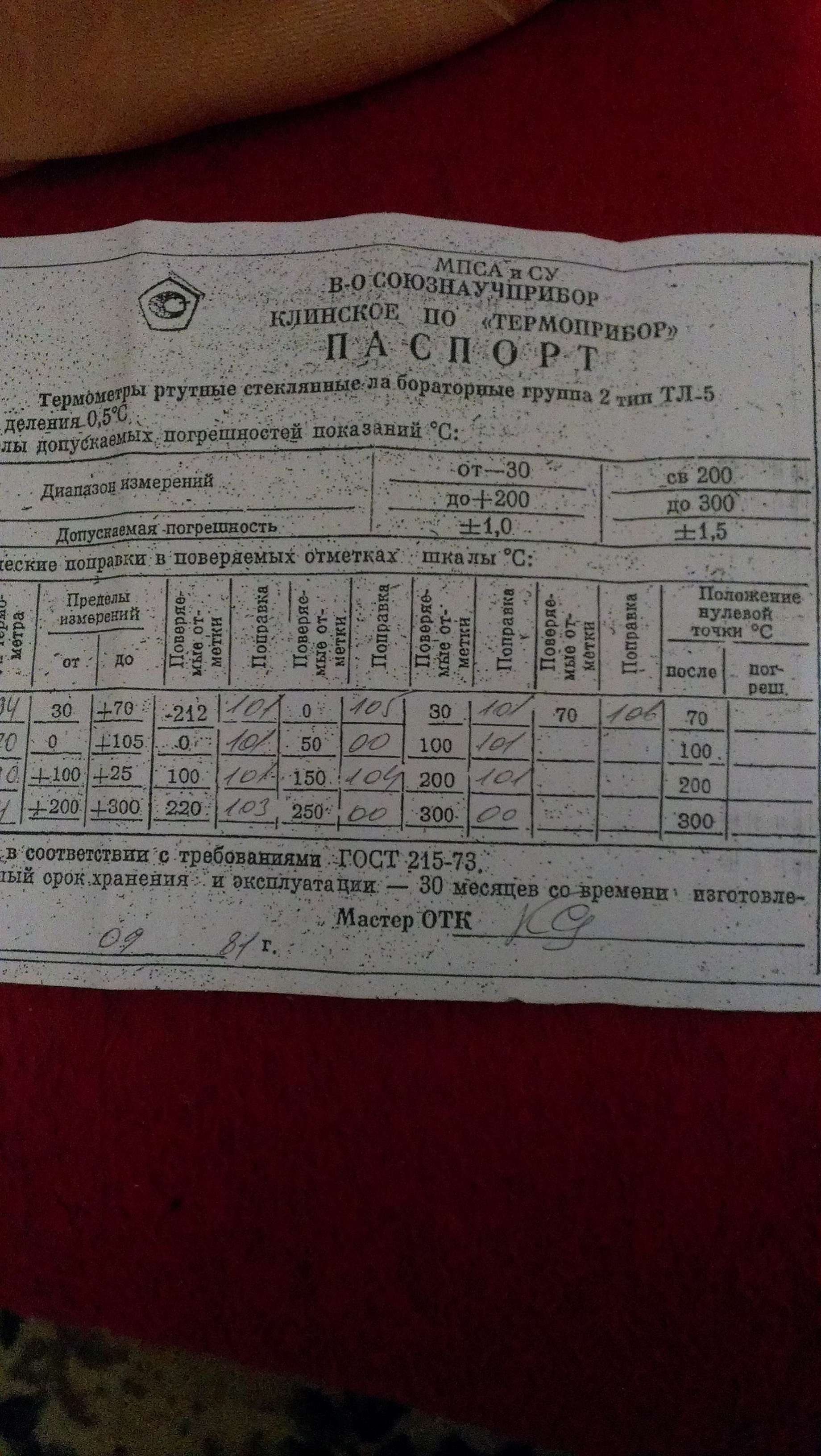

Здравствуйте.
Нуждаюсь в совете, имеется ртутный термометр тип ТЛ-5 цена деления 0,5 в паспорте есть поправки для точки 0 поправка 101,
50 поправка 00, для 100 поправка 101, без запятых и точек. Что добавлять к показаниям 1,01 градус или 0,101 хотя для цены деления 0,5 градуса вроде абсурд?

samotnik wrote:
Поправка 1,01 действительно не имеет смысла, а 10,1 невозможна в принципе.
Возможно это поправка +0.5, написанная корявым почерком сотрудника ОТК, которому на заполнение этого паспорта отводится ровно 2,5 секунды рабочего времени?
File comment: Фоточка мутного паспорта.
Какие ещё мнения будут, жду вариантов?

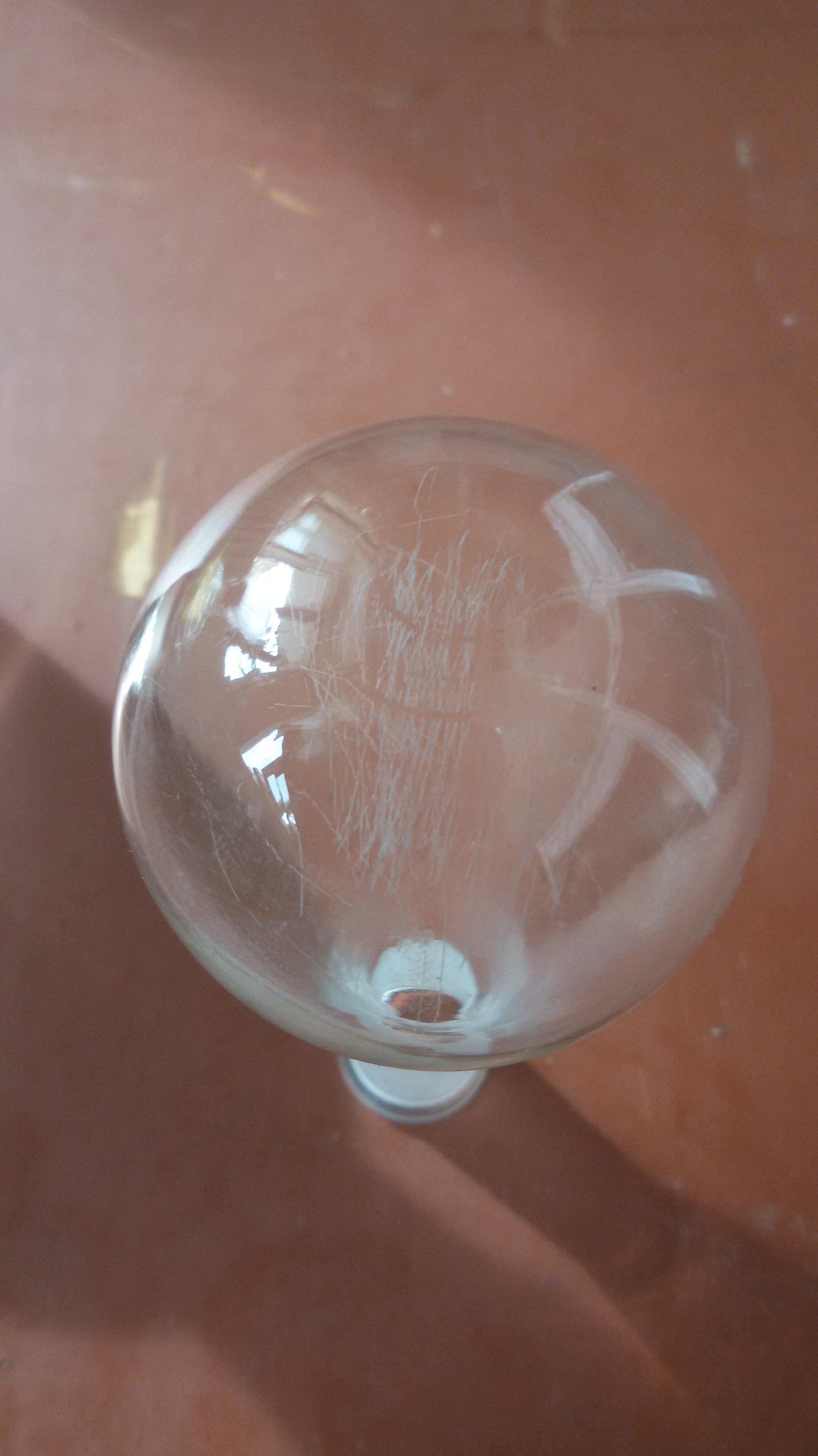

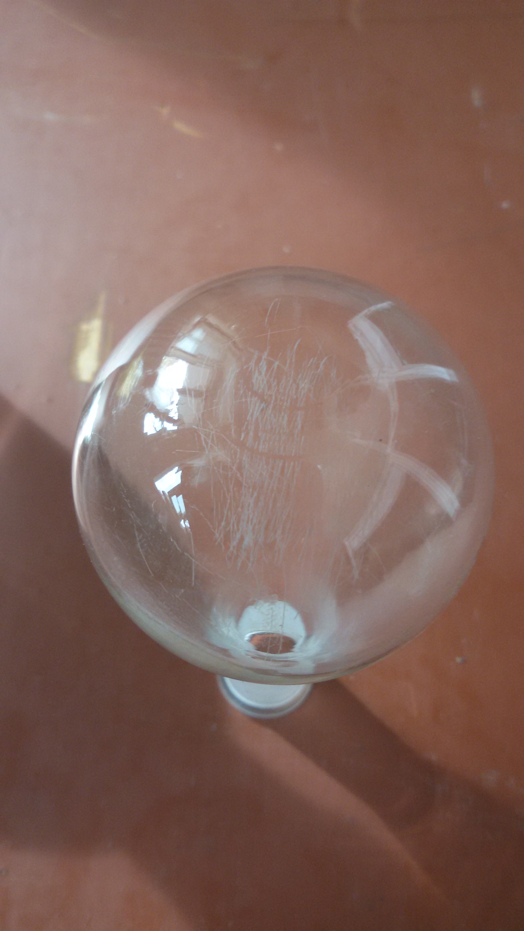

Очень нужен совет. Есть две грушевидные колбочки у которых на внешней стенке, результат возможно какого-то абразива опасно ли делать перегонку или упаривание в вакууме при такой "нарушенной" целостности или оставить как приемники при простой перегонке.

Да кто-то постарался , с такими царапинами под вакуум я бы не рискнул хотя на фото не особо получилось рассмотреть на сколько глубокие царапины.
PostPosted: 30 Oct 2015 20:55
Joined: 31 Dec 2010 16:30
Posts: 316
Спасибо за ответ, Serg134. Царапины не очень глубокие меньше миллиметра,жаль придется как приемники оставить при обычной перегонке.Лучше не рисковать.

ser134, возможно это поправка цены одного деления шкалы на определенный диапазон или так называемое приведение показаний к МПТШ. И тогда вычисляется истинная температура (ещё без поправок на температуру ртутного столбика!) так:
МПТШ = (показания градусника) * 1.0{значение поправки для данного диапазона}
например : 150 * 1.0{104}= 151.56
высмотрел я это все в "ЭКСПЕРИМЕНТАЛЬНЫЕ МЕТОДЫ ФИЗИЧЕСКОЙ ХИМИИ. РАЗДЕЛ 1. ОСНОВЫ ТЕРМОХИМИИ. ЧАСТЬ 1. ТЕРМОМЕТРИЯ." http://www.bsu.by/Cache/pdf/363233.pdf (Глава 10. Ртутные термометры)
PostPosted: 30 Oct 2015 22:53
Joined: 16 Aug 2012 04:02
Posts: 966
Посмотрел я ГОСТ 8.279, по которому поверяются термометры.
Для термометров с делением шкалы больше 0,2 градуса поправка определяется с точностью в 0,2 цены деления шкалы.
Так что первая "единица" это безусловно знак +, а дальше число поправки с точностью до 0,1 градуса.
