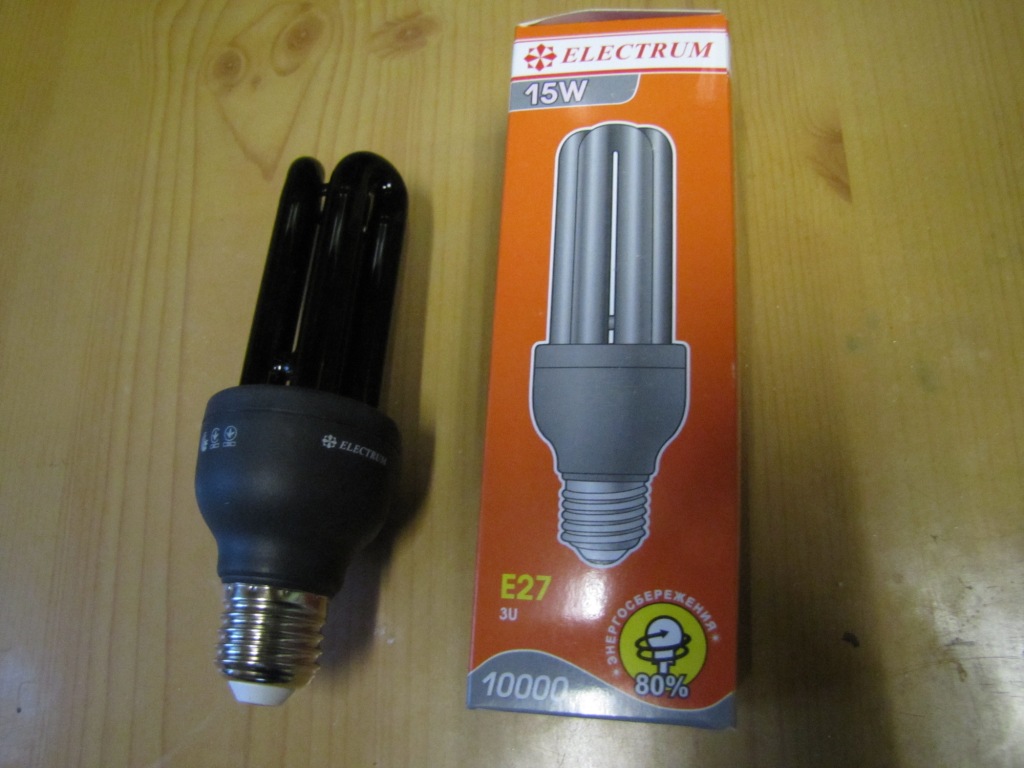

Ребята, где взять эту лампу Вуда? Где продаётся? И ещё. Для ТСХ она годится? В чём проблема: с начинающими химиками и биологами будем проходить ТСХ. Но лампы нет. Пока думаем разгонять красители или ( как вариант) аминокислоты с проявкой в нингидрине. Но хотелось бы разнообразить, плюс - добавить опытов с неорганическими веществами, посмотреть на комплекс алюминия с оксихинолином... Ну вобщем, всякое-разное. Годится нам лампа Вуду или может лучше купить лампу для денег?
PostPosted: 14 Oct 2015 18:40
Joined: 04 Aug 2015 21:03
Posts: 38
Увы скорее всего вам такая лампа не подойдет . У "черных " ламп очень узкий спектр но для каждого вида ламп он может отличатся . От 365 нм до 410нм (для каждой лампы написано в паспорте - документе). . Попробуйте использовать лампу ДРЛ 250 или подобную. Вместо дросселя можно подключить последовательно лампу накаливания на 100Вт . Так получите все линии ртути от 300 нм и до 1050 нм . Просто линии спектра ртути будут с разной интенсивностью . Можно использовать бактерицидные лампы которые используют в больницах. И самое главное - осторожно с глазами !! Очки обязательно !!!

Все дело в том что насколько мне известно для ТСХ используют две линии спектра 365 нм и 254 нм . Что излучает изделие Elektrum из Китая мне не известно (на паспорте не написано ) . По сему могу для 365 нм рекомендовать http://uniservice.prom.ua/p16448184-lam ... ktora.html такую лампу ( в качестве ПРА используйте бу энэргосберегайку ) . Для 254 нм нужны лампы с кварцевым стеклом обязательно !!!

Вы хотя бы имеете понятие, что такое ТСХ?
P.S. Любые ультрафиолетовые лампы с кварцевым стеклом.
увы нет , не все уф лампы с кварцевым стеклом . Можете элементарно проверить . Нагреть стекло "черной " лампы и в холодную воду - оно лопнет . Все дело в том что для 365нм совсем не обязательно кварцевое стекло . Стекло обычной лампы прекрасно пропускает 365 нм (тоже можете убедится ). Цена производства ламп с обычным и кварцевым стеклом очень сильно отличаются . Производитель поступает так как дешевле а китайский и подавно .
Про использование светодиодов - один из вариантов . Светодиоды тоже разные бывают в том числе есть и на 365нм . Весь вопрос цены и возможности "достать" . Например http://www.ebay.com/itm/1-5-10-50-pcs-5 ... 4aee2eae13
А лампы Вуда могут быть и на 404 нм . особенно китайские на которых совсем ничего не написано .
