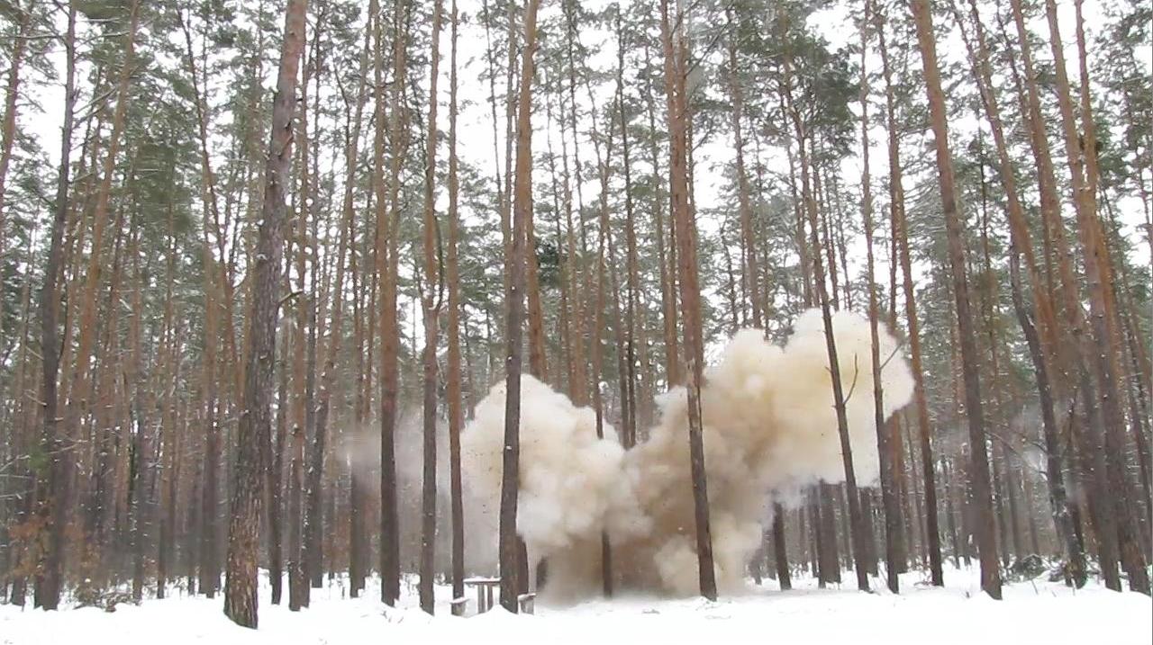

Нашел интересное видео:
аммотропин 5 кг
аммотропин 5 кг.mp4 [4.54 MiB]
Downloaded 772 times
 Post subject: Re: Азотная кислота и Нитраты (Селитры)
PostPosted: 16 Oct 2015 20:27
Здесь не то что каска, а и укрытие не помешало бы, полено по башке могло запросто прилететь какое-нибудь
PostPosted: 16 Oct 2015 22:40
Posts: 69198
Во время службы сапером у нас были занятия по подрывному делу. Там одно из двух: или уходишь намного дальше, чем это действительно необходимо, либо стоишь сравнительно близко, но в каске и бронежилете.
На практике использовали только первый вариант, т.к. в учебке касок и броников солдатам никто не давал.
Падающие камни (или, как в данном случае, куски дерева) могут серьезно ранить.

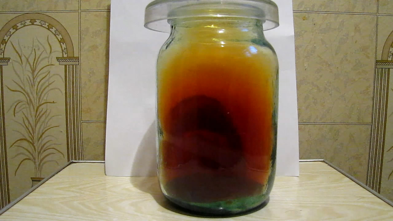

The Reaction of Copper and Concentrated Nitric Acid.
Реакция меди и азотной кислоты
http://chemistry-chemists.com/N1_2016/C ... -P9-1.html

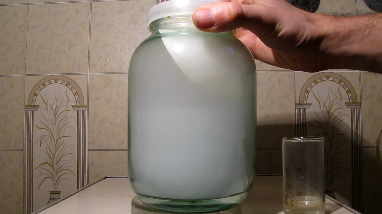

Ammonia and Nitric Acid (Gas-Phase Reaction). Аммиак и азотная кислота (реакция в газовой фазе)
http://chemistry-chemists.com/N1_2016/C ... P15-1.html
