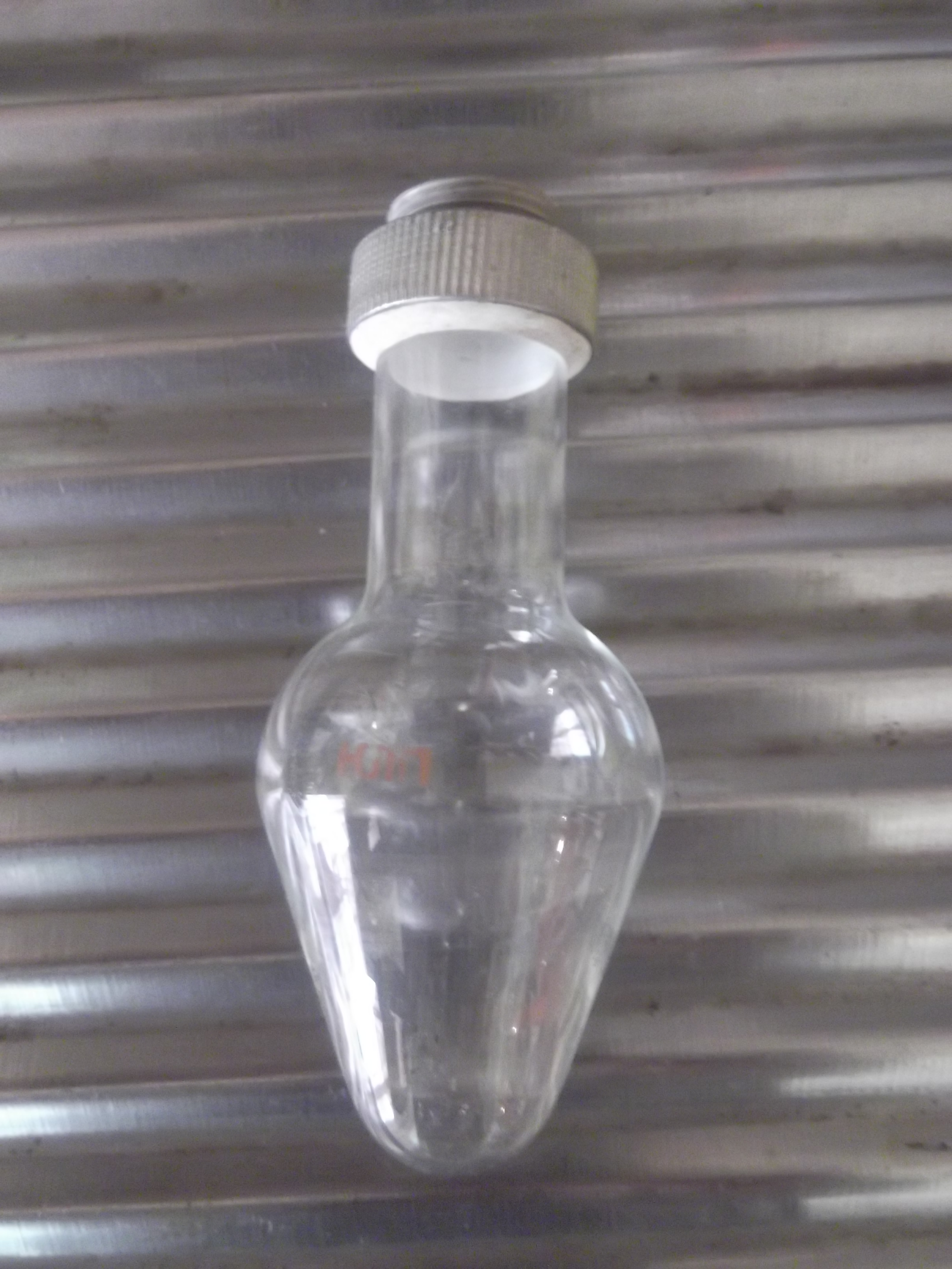

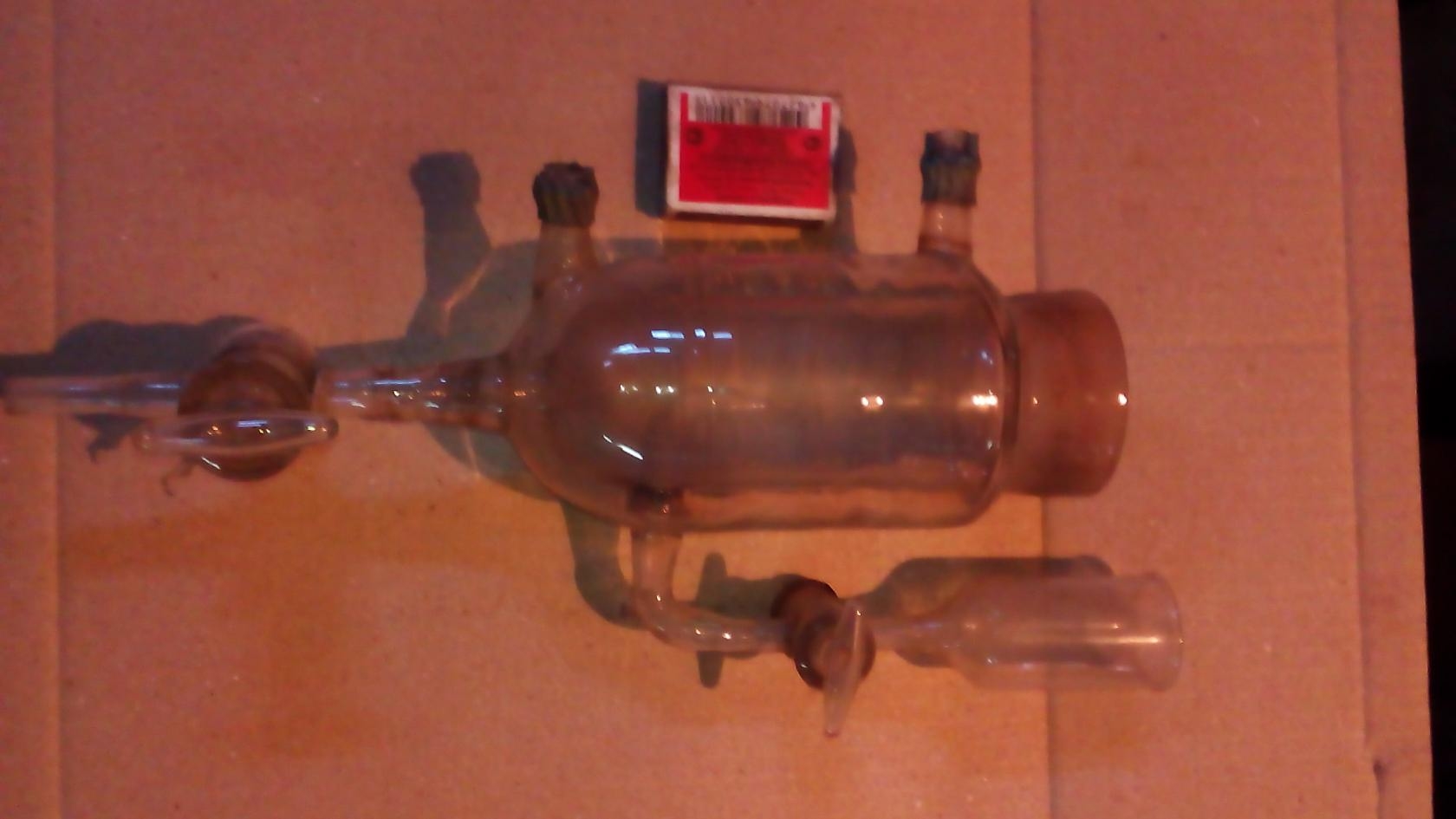

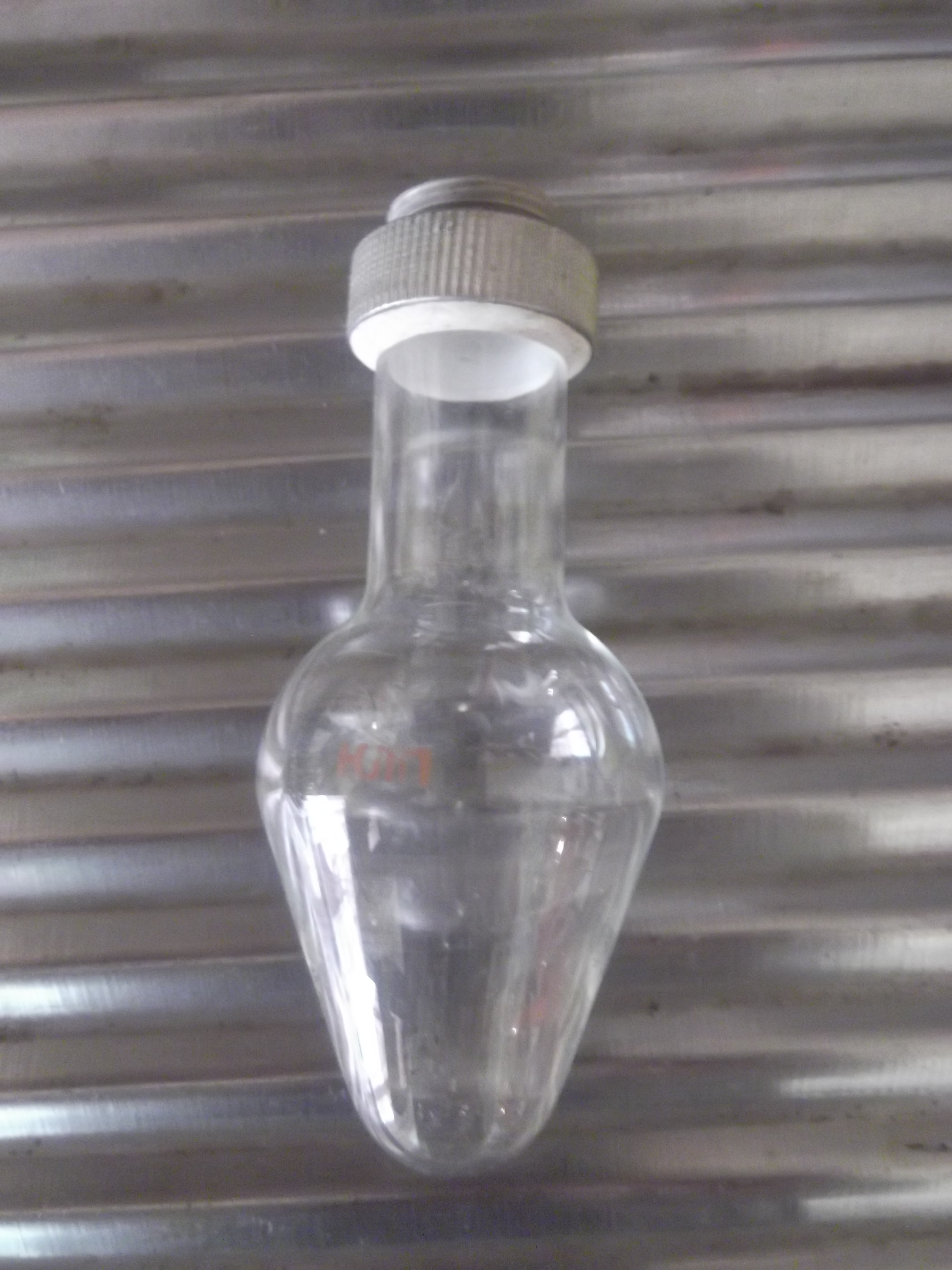

Кто знает что это, и для чего?
Колба остродонная — это стеклянная колба, которая бывает часто востребована в лабораториях. Остродонная колба имеет общелабораторное назначение. Ее широко используют в перегонке (дистилляции), синтезе, фильтровании, выпаривание и разгонке химических веществ. Учитывая то, что основная часть процессов, в которых востребован этот вид колб, связана с нагреванием, при их производстве используется особое термостойкое стекло.
Колбы данного типа отличаются друг от друга строением и объемами. Учитывая специфику их применения, фирмы-производительницы выпускают достаточно широкую линейку объемов: от 10 мл, до 100 и более. Колбы могут быть как со шлифом (плотно притертой крышкой), так и без него.

А на горлышке нечто очень похожее на септу - позволяет вносить и отбирать из колбы жидкость без контакта с атмосферой.

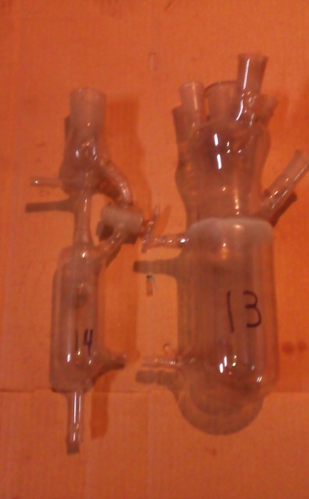

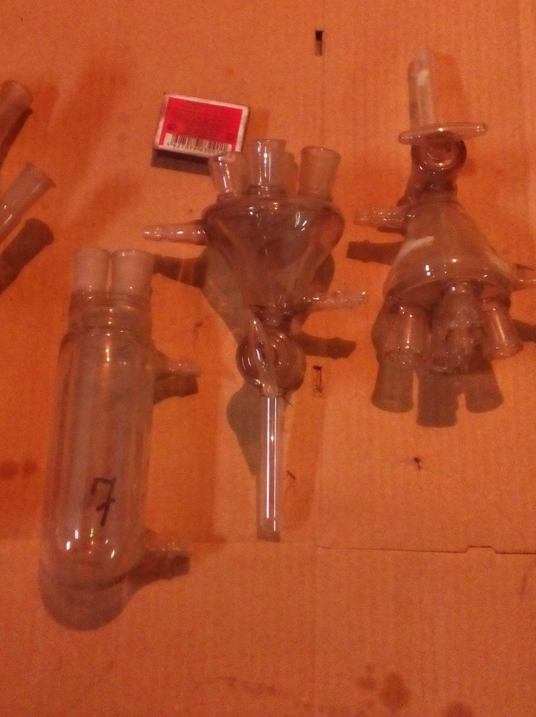

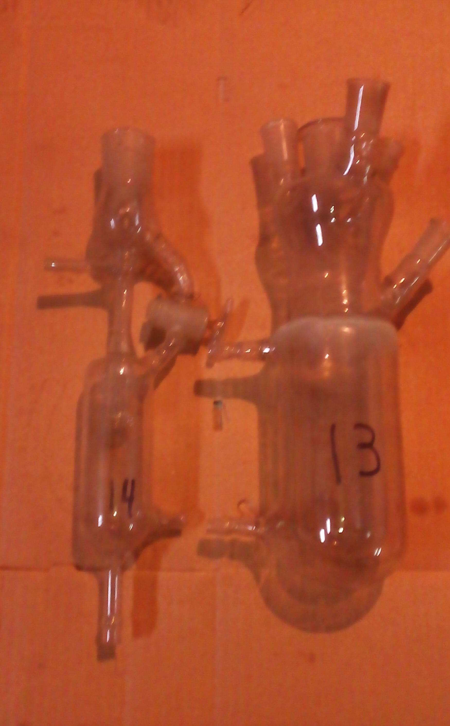

Господа-химики, может быть кому-то приходилось работать с подобными вещами, и Вы подскажите их реальное назначение.Деталь обозначенная №13 – очень напоминает реактор для прямого хлорирования.№14-15 детали от электролизера? Но у них вроде должен быть патрубок-колено для трехэлектродной поляризации.Заранее спасибо за ответы.

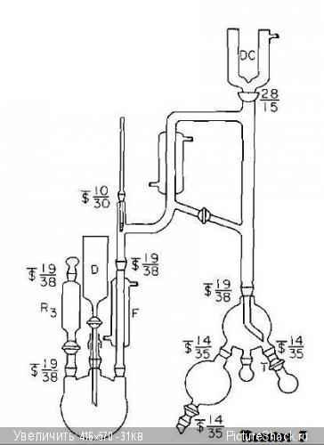

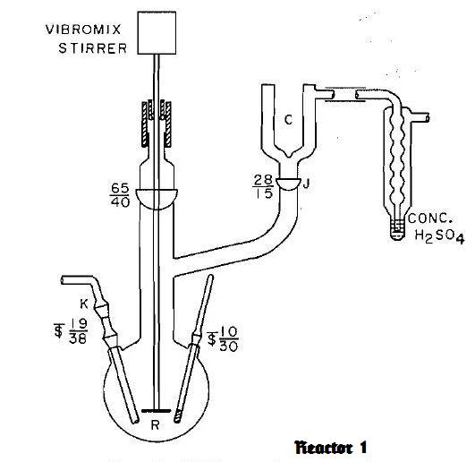

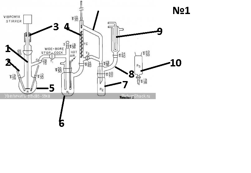

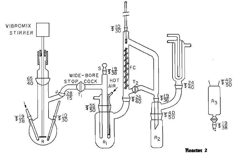

Панове! Прошу помочь назвать лабораторную посуду в приборах на схемах.Просто я договорился приобрести посуду,мне каталог прислали очень большой,но там на руском язике и английськом все,на хрватском нет.И сильно долго искать по картинкам соответствие,а продавци сами в посуде не разбираются-говорят,чтобы я сказал им как именование посуды.Пробовал перевести с хрватского на английский,но получается неразумение :-( Если е возможности-то помогите-как именование-како "прайс-лист".Вот шлици приборов:
Hvala lijepo vam,braćo! S poštovanjem German Francetić.

А можно на каталог взглянуть? У посуды может быть специфическое название.
 Post subject: Re: Опознание посуды и лабораторного оборудования
PostPosted: 14 Aug 2015 01:39
Joined: 07 Aug 2015 19:12
Posts: 4
Location: Dubrovnik,Država Hrvatska
Molim! -Тут есть каталог на руским язике http://www.hlr.com.ua/glassware/ Кажу,что скемы аппаратив на фото для синтеза галоген-ангидридов и эфиров алкил-фосфонових кислот через комплексни сполуки з AlCl3. Там предуглядается перегонка и фильтрация через вакуум. Спасибо многа!
PostPosted: 21 Aug 2015 11:52
Joined: 24 May 2012 16:58
Posts: 11

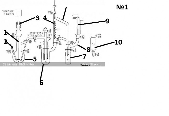

1
1-round-bottomed flask ( you can use special adapter)
2- capillar tube for innert gas/ капилярная трубка для ввода инертного газа( здесь со шлифом)
3 the valve \ затвор
4- дефлегматор (reflux?)
5- термометр со шлифом 14 23
7- сборник collector
9- пальчиковый холодильник , здесь впаян в кожух
10- делительная ( или капельная воронка)separating funnel\ drop funnel
Детали 6,8, 4. 9- видимо изготавливаются на заказ, но возможна их замена на сборные со щлифами- напрмер узел с краном (cock) Т2 и дефлегматором можно собрать из насадок с разным углом отхождения отростков

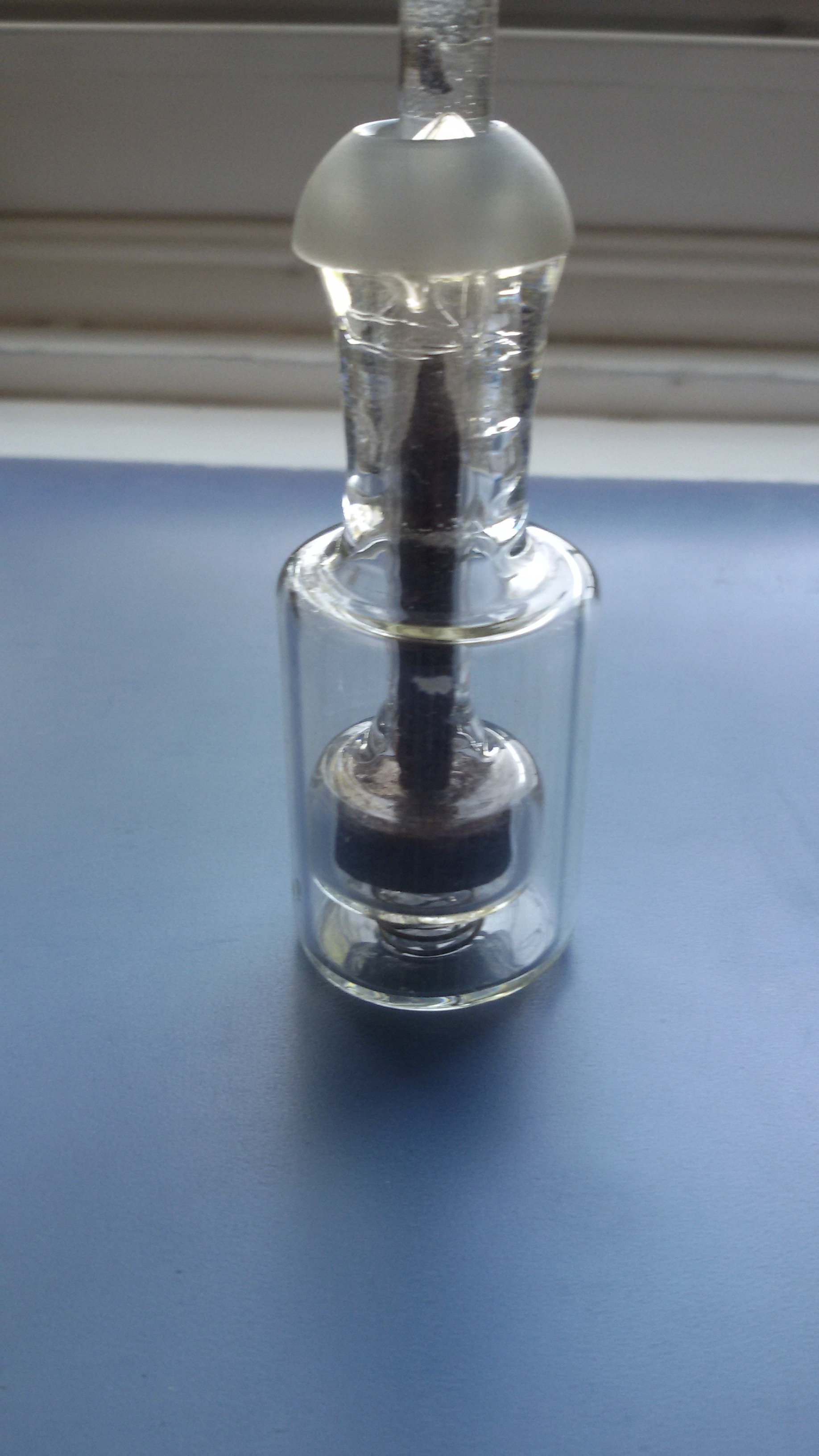

Спас от свалки. Такие шлифы редкость где проживаю. Хотя и простые заготовки не часто найдешь, а если нашел то бережешь на крайний случай.

А что это за штука?
Сферические шлифы встречаются на роторных испарителях и других стеклянных аппаратах.

Предположительно данное изделие крепилось к гребенке и служило грубым индикатором наличия или отсутствия вакуума. Внутри впаянное в стекло изделие из железа, может еще датчик должен быть датчик, но его не нашел. Есть ротор старый собранный по частям.Хочется новый заказать нормальный, а то старый вакуум не держит может кто нибудь посоветует. Сферические шлифы на громоздких аппаратах используют или при использовании глубокого вакуума.
Ну почему же, все краники к реакторам на сферических шлифах.
И на холодильнике от ротора ИР-1 был для вакуума выход вроде с точно таким шлифом, как у вас на фото.

У нас самый большой реактор который был это 20 литровый (Simax) с верхнеприводной мешалкой и стеклянным змеевиком кран спускной был на сферическом кажется шлифе, ротор ИР-1 только на фото видел. А так самые распространенные соединения стандартные на шлифах 14/23 и 29/32

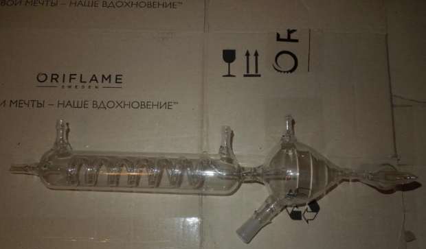

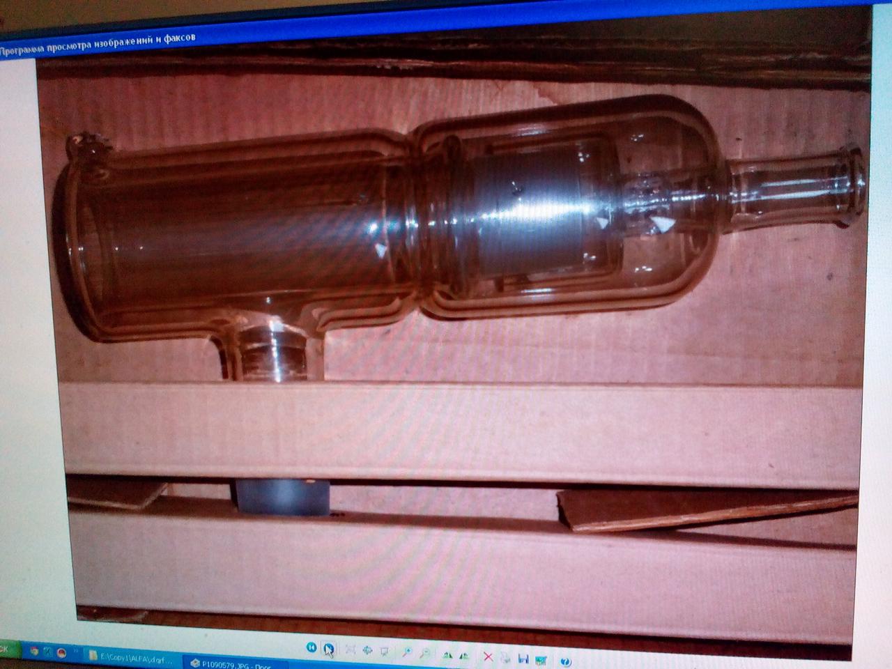

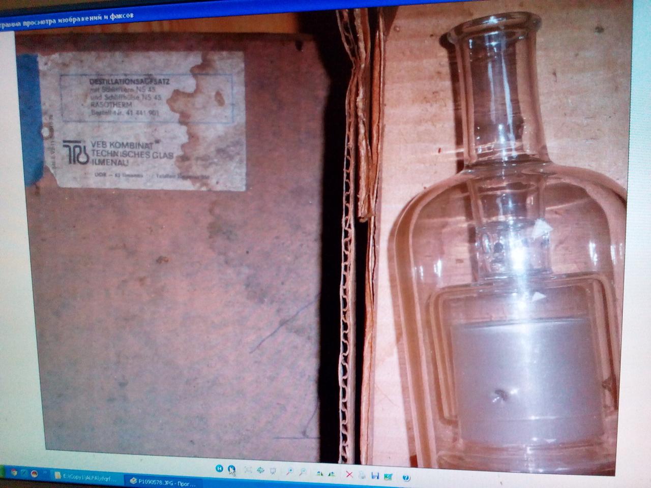

Кто может сказать что это за прибор. Мне сказали что это дистиллятор. А какой, для чего, не понятно. Спасибо.
Больше смахивает на криоловушку.
А PrtScn чё не нажмёшь? )

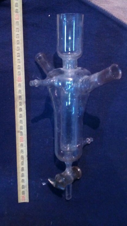

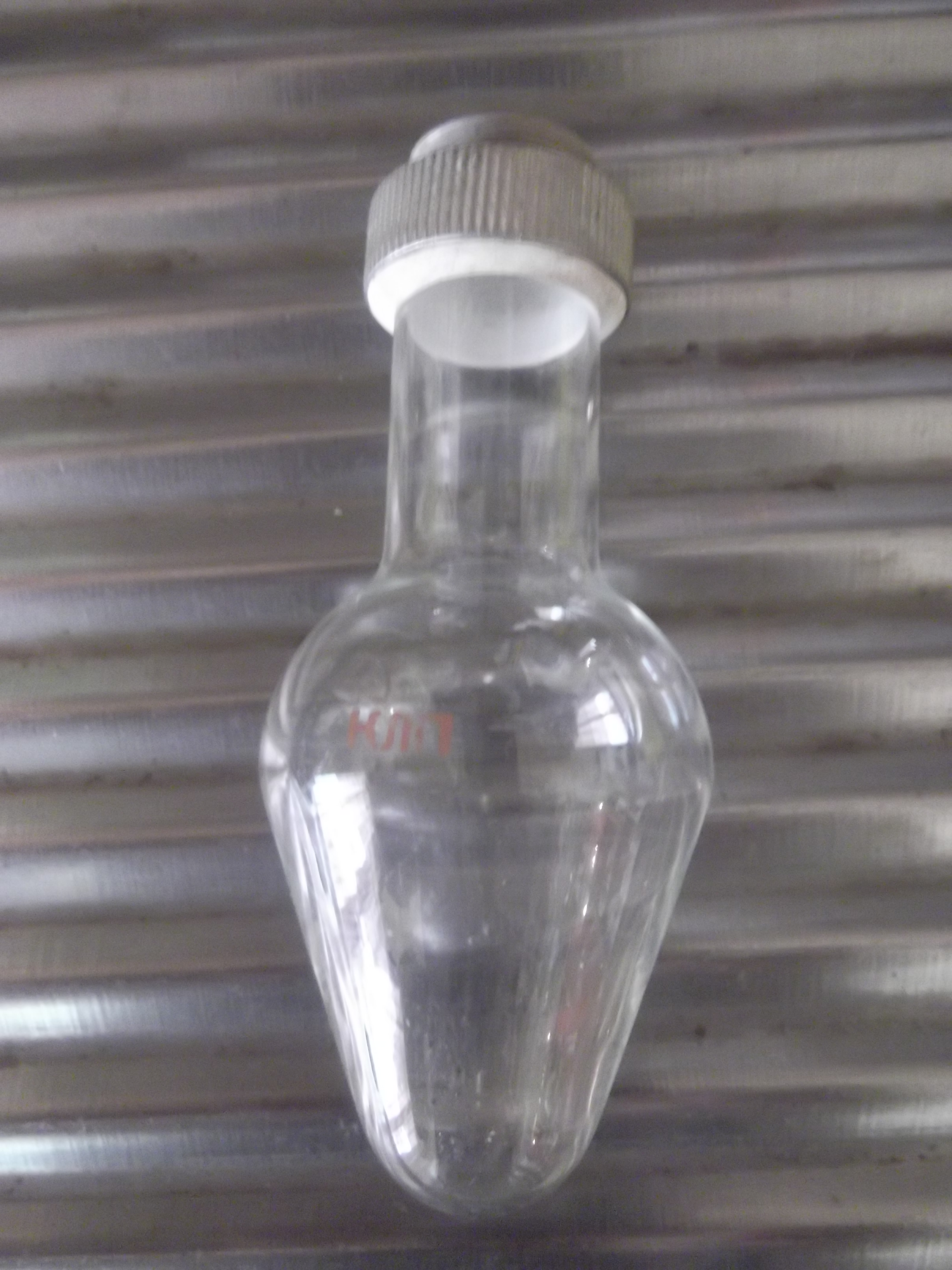

Joined: 02 May 2014 15:51

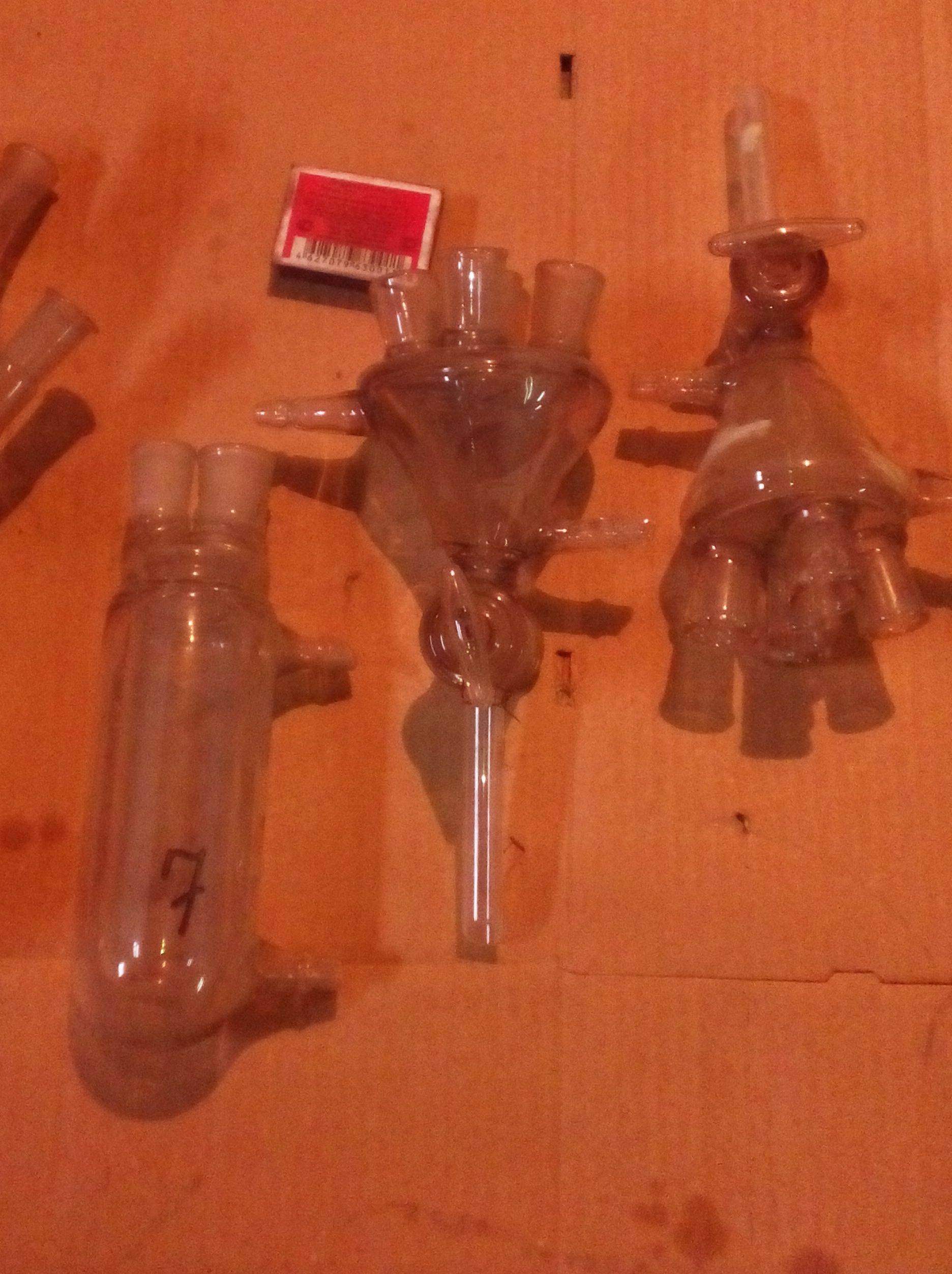

Posts: 7

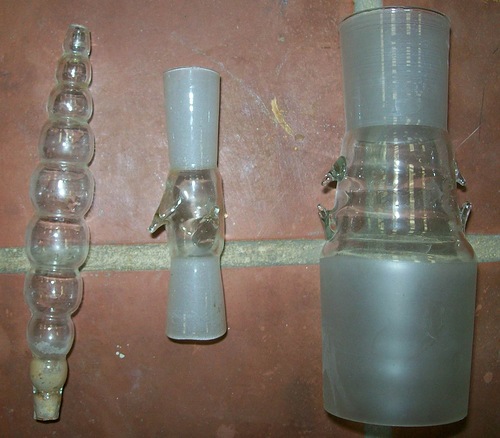

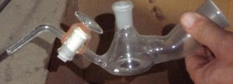

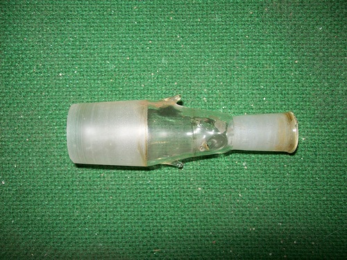

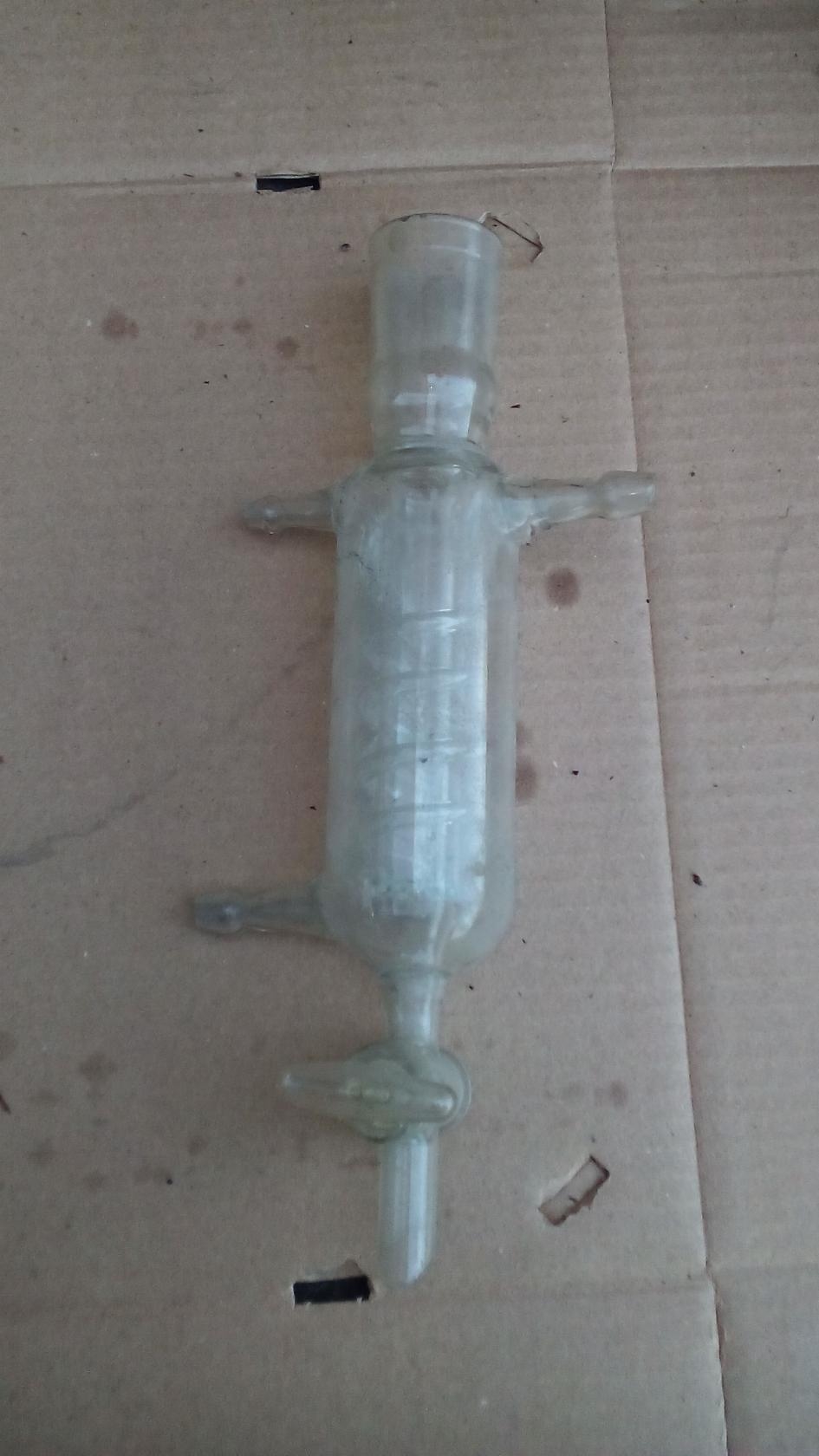

Никак не смог понять, зачем нужно в этих насадках делать все шлифы кернами, без муфт (фото 2 и 3). Если бы на второй фотке нижний шлиф был муфтой, то получился бы обычный вакуумный алонж, но с кранами.
А на первой картинке устройство довольно сильно похожее на третье, однако же теперь это все муфты. Часто вижу подобные девайсы с воротничками, но не пойму откуда и зачем они.
PostPosted: 14 Feb 2016 16:19
Joined: 18 May 2015 20:38
Posts: 71
byko3y задал вопрос по двум насадкам с воротничками. У меня есть такие же. Судя по фото, у первой отбит керн. Эта насадка втыкается керном в колбу для перегонки, причем колба наклонена так чтоб муфта насадки торчала вертикально вверх- в нее будет вставлен обратный холодильник. А через свисающий вниз краник можно отбирать дистиллят из воротничка.

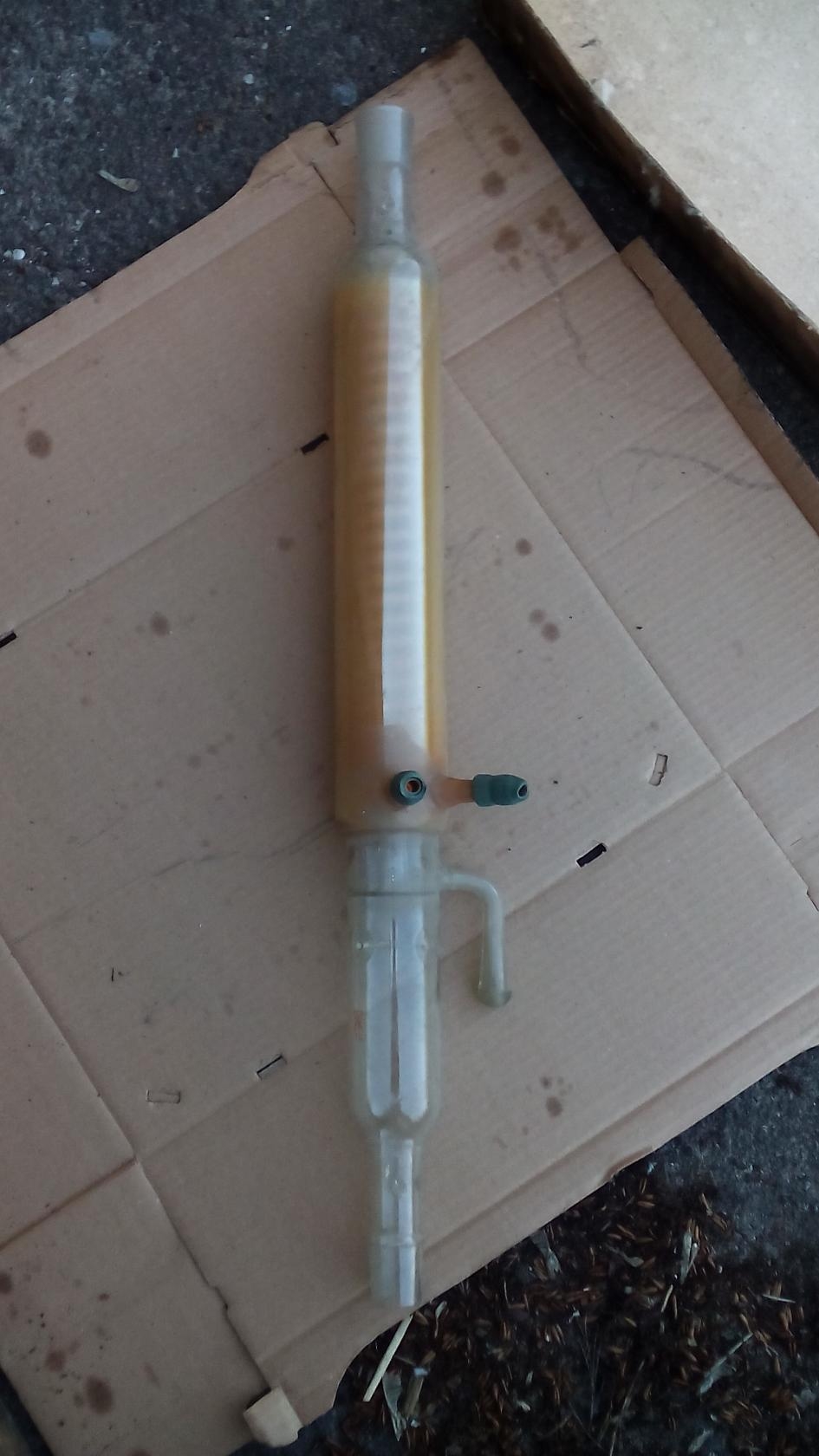

Posts: 7066

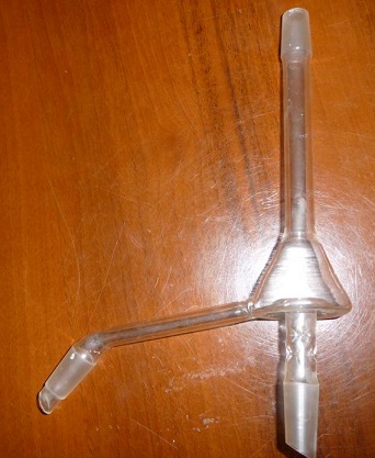

А зачем эта штука вообще может быть нужна?
Немного похоже на нижнюю часть нутч-фильтра, только слива нижнего нет.

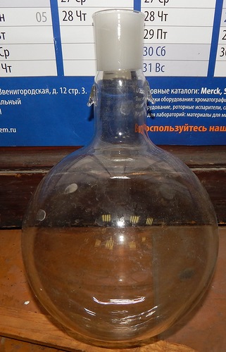

Подскажите, кто знает откуда на посуде получаются такие вот хвостики по бокам? Как сережки застывшие капли стекла или это создавали вакуум при выплавке колб. Кто что знает про это явление в хим посуде. На новых круглодонных колбах кажись таких сережек нет.
