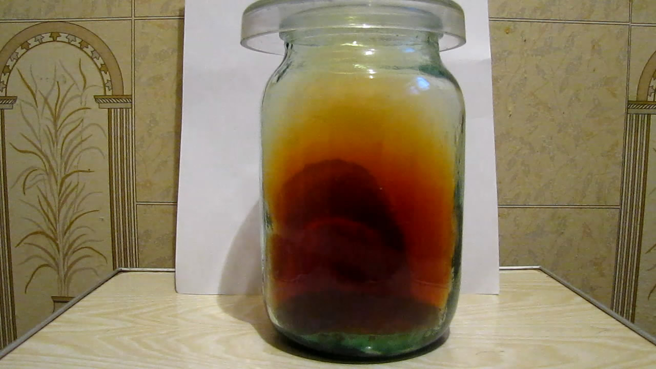

Это немножко не то, уточню и присоединюсь к вопросу. Есть монета, допустим такая:
На ней имеется зелень, которую надо убрать химическим способом, не повредив при этом слой оксида меди коричневого цвета. Примерно так:
Отсюда следует вопрос: из чего может состоять раствор, залитый в банке? Могу предположить что это соляная кислота с едким натром и H2O? Так ли это?
 Post subject: Re: Медь и ее соединения
PostPosted: 15 Jan 2016 17:37
Posts: 69152
Не так. Соляная кислота с едким натром дадут хлорид натрия (поваренную соль).
Сама тема, откуда вы взяли фотку - http://coins.su/forum/index.php?showtopic=149940 - похожа попытку ее автора "навешать лапши", используя псевдо-химический метод изложения. Мое мнение такое.

Да, от туда, но на фото ведь зелёнка и вправду выпадает в осадок как то... Я пробовал едкий натр с глицерином, раствор синеет, осадка нет. Пробовал с глюкозой раствор желтеет, опять же без осадка, да и цвет монет меняется. Так что же нужно, чтобы эта зелёнка в осадок ушла, может подскажете, или хотя бы намекнете в какую сторону далее опыты ставить?
