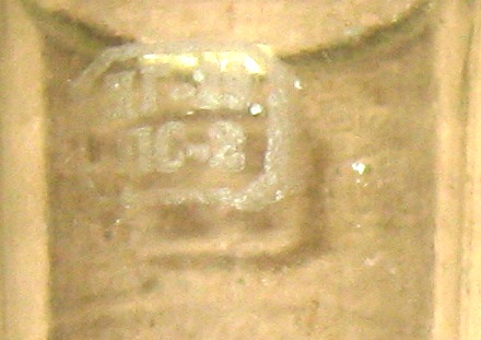

Прошу помочь расшифровать надпись на воронках Шотта. На них в прямоугольной рамке написано сверху ДГ-29. а под этой надписью также написано ПС-1, либо ПС-2, ПС-3, ПС-4. Каким размерам пор соответстауют эти ПС1, 2, 3 или 4? Визуально самые крупные поры у фильтров с надписью ПС-1. В то-же время согласно ГОСТ25366-82 размер пор должен обозначаться ПОР-250, ПОР-160 и т.д.

Для ПС-1/2 размер пор 100-120 мкм, для остальных не знаю

Заец, благодарю. Только уточнение ПС-1/2 - это имеется в виду одна вторая? А не знаете в каком нормативном документе - ГОСТе, ТУ и т.п. приводится эта маркировка?

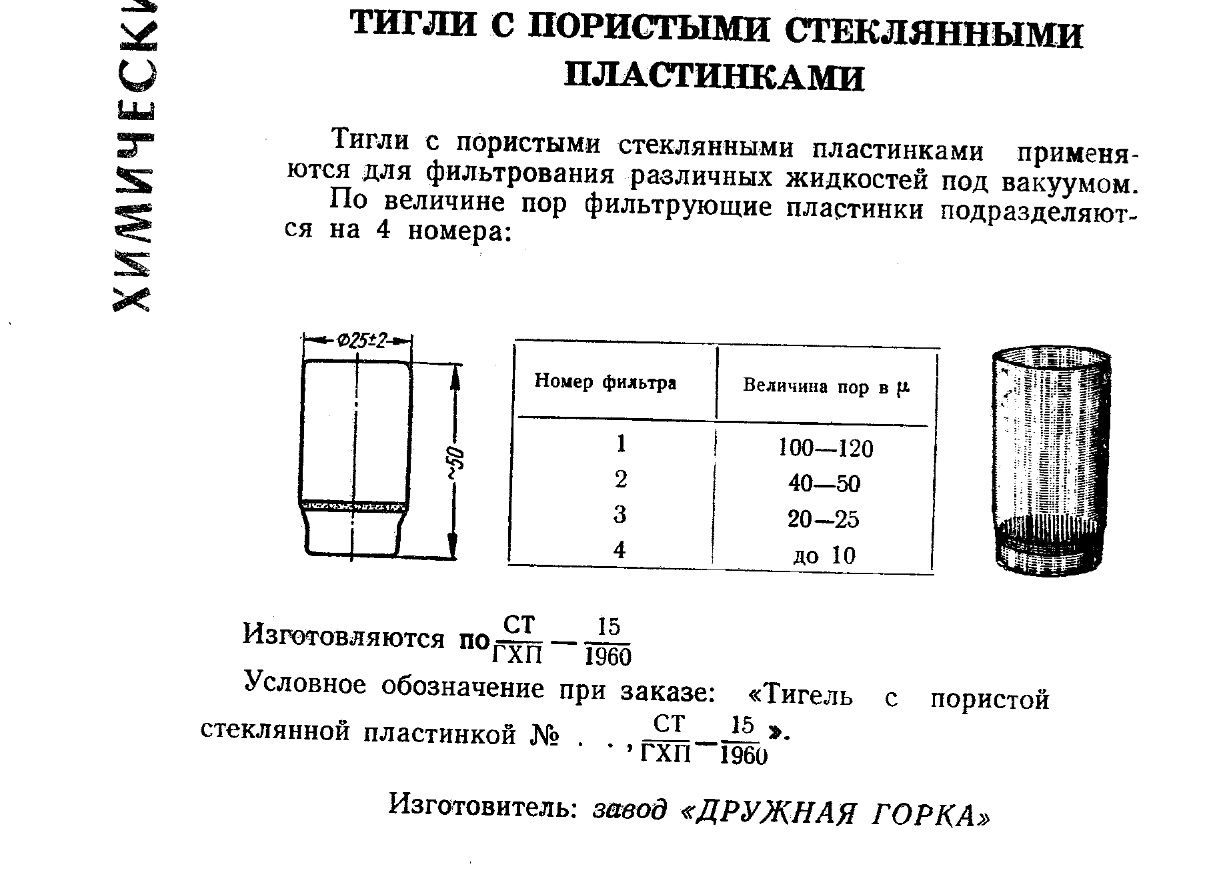

ДГ - ясное дело, что Дружная Горка. 29 - это сорт стекла, соответствует типу стекла ХУ-1. Согласно СТ/ГХП-15/1960: пор 1 - пористость 100-120, пор 2 - 40-50, пор 3 - 20-25 и пор 4 - до 10.

Большущее спасибо за полную информацию. Но только на фильтре написано не ПОР, а ПС. Или это следует расшифровывать как "пористость"? Сейчас уже даже представить трудно прошлое житие-бытие (буквально по всем вопросам) без интернета и специализированных форумов. К хорошему привыкаешь быстро.

КР102, вот полная цитата, откуда яподчерпнул информацию...
Патент 2092129 wrote:
суспензию фильтровали с помощью стеклянного фильтра марки ДГ-29 (ПС-1 или ПС-2) с диаметром отверстий 100-120 мкм в колбу Бунзена объемом 50-100 мл или пробирку с отростком

За ссылку спасибо. думаю, что приведенная выше KonevaK1 информация имеет прямое отношение к этим надписям, в частности, "ДГ" - Дружная Горка, "29" - марка химического стекла "ПС-1" (размер пор 100-120 мкм и т.д.).

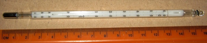

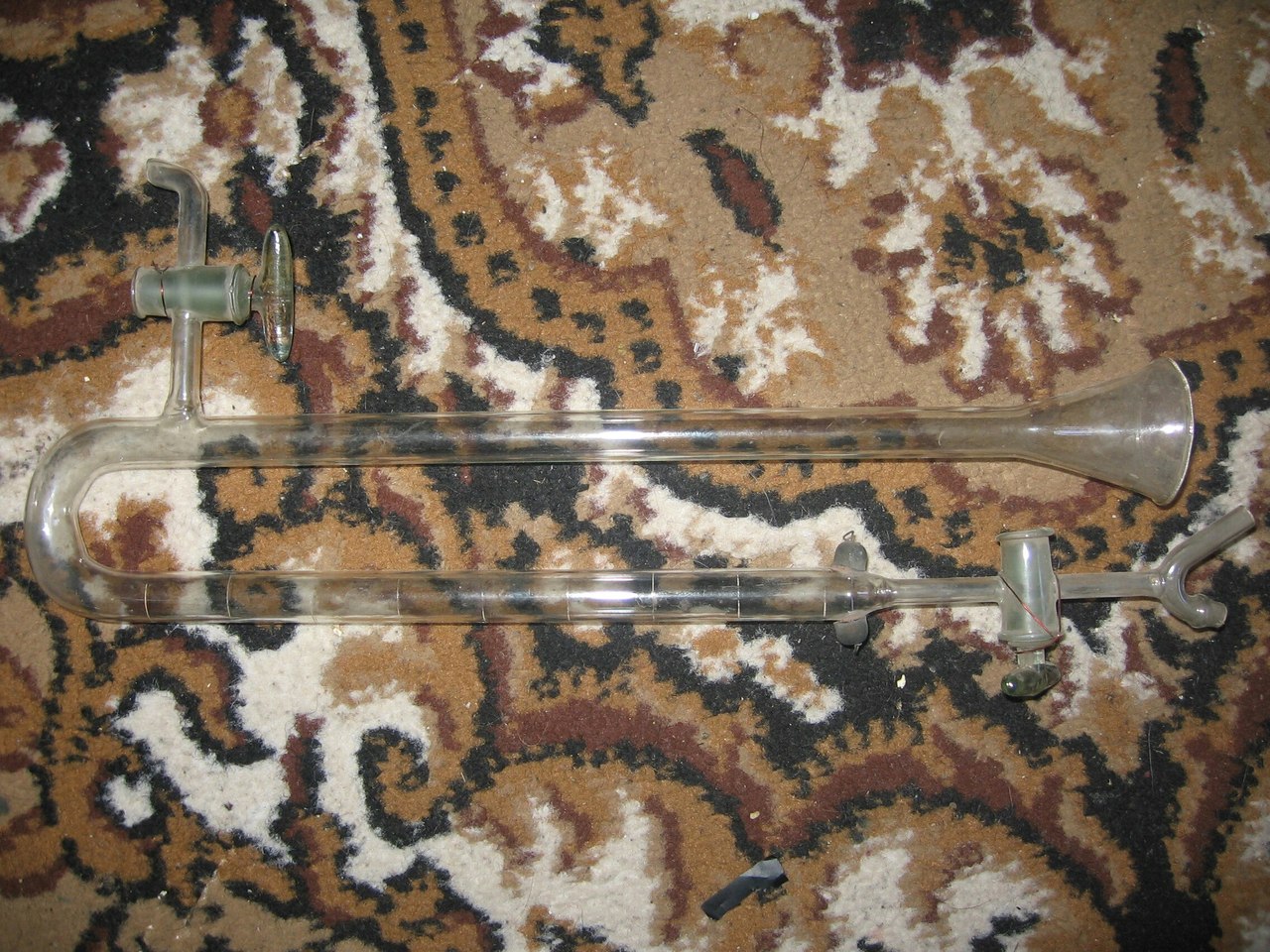

Друзья, помогите опознать вот эту штуку... Кажется она покрыта СПД...

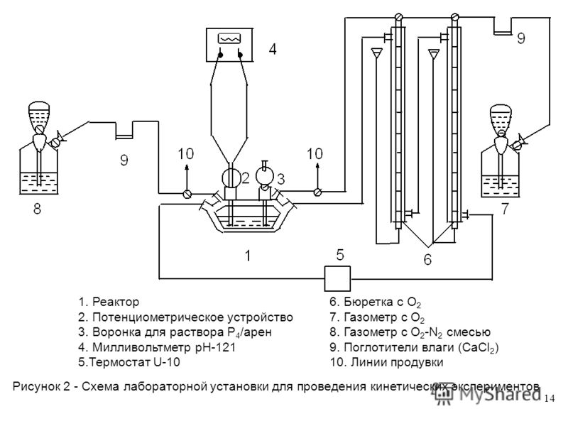

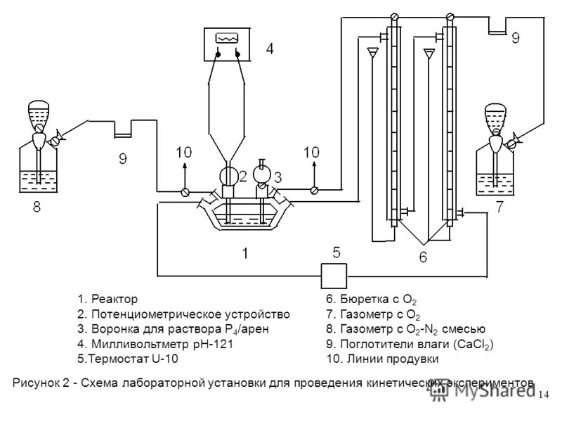

Это бюретка газовая
Пример использования

DemoN написав:
Кто знает для чего внутрь впаян такой цилиндр? И для чего используется?
это деталь от кальциметра (определять качество химического поглотителя известкового). В пробирку заливается доза соляной кислоты, вне пробирки- всыпается навеска ХПИ. Пробкой подсоединяется к газовой бюретке и затем переворачивается чтоб солянка смешалась с ХПИ.

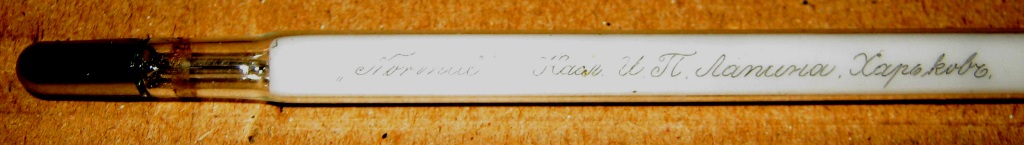

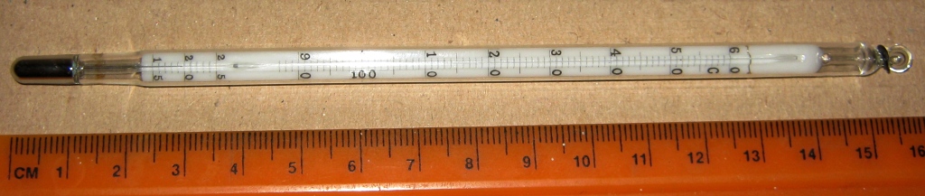

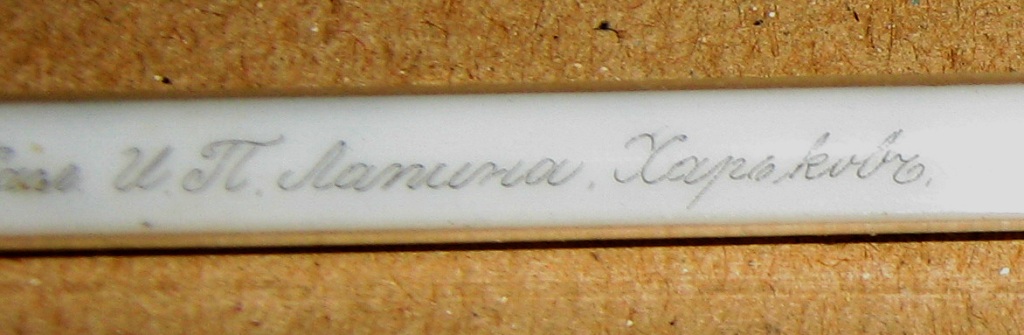

А кто может подсказать в каком году произведен этот красивый и уже раритетный термометр? У него две шкалы - 15-25 град (цена деления 1 град) и 90-160 град (цена деления также 1 град). На обратной стороне надпись:" "Normal" Насл. И.П.Лапина Харьковъ". Даты выпуска нигде не увидел. Удивительно, что уже тогда (предполагаю, что это было в начале прошлого века - до или сразу после революции) в Харькове существовало какое-то предприятие наследника или наследников И.П.Лапина, которое и выпускало такой довольно точный и удобный термометр. Вот взгляните, а заодно может кто что знает об этом предприятии наследников И.П.Лапина

Лапин Иван Павлович, из семьи потомственных фармацевтов (тогда в аптеках изготавливали и медицинское оборудование)
http://zvezda.kharkov.ua/ru/razvitie-ap ... chast.html

Заец, за ваш ответ спасибо. В статье по приведенной ссылке сказано, что И.П.Лапмн умер в 1909 г. В гражданскую войну аптека его наследников работала и была национализирована в советское время (т.е. после окончания гражданской войны?). Значит можно считать что термометр изготовлен в период 1909 - 1923 годов? А вообще удивительно - ничего себе так аптека (100 лет назад), в которой изготавливали стеклянные термометры.
