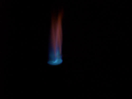

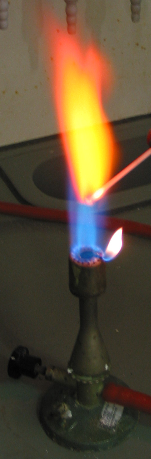

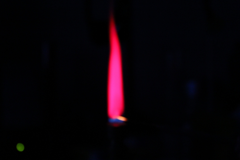

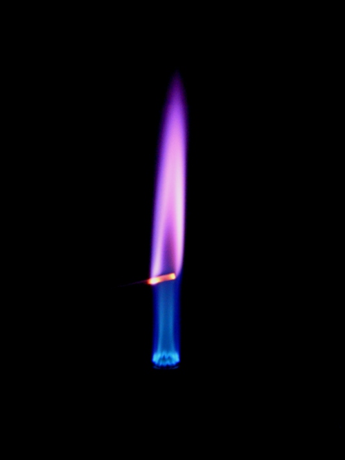

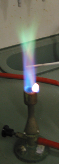

Небольшое уточнение: окрашивают пламя не ионы, а нейтральные атомы.

А для окрашивания литием какая соль вносилась на проволочке?

На картинке с пламенем окрашенным медью напоминает пламя от атомов хлора. Например такое бывает когда соль вносится на медной проволоке из старого провода с микроскопическими следами ПВХ.
 Post subject: Re: Окрашивание пламени различными солями
PostPosted: 14 Apr 2015 07:56
Мы в детстве с друзьями развлекались, бросая найденные на помойке возле военной части клубки спутанных проводков в костер. Пламя на несколько секунд окрашивалось в красивый изумрудно-зеленый цвет.
Лучше - хлорид.
Помню так иногда горела бумага из цветных журналов.

Твёрдый гидроксид лития в пламени кухонной горелки:
