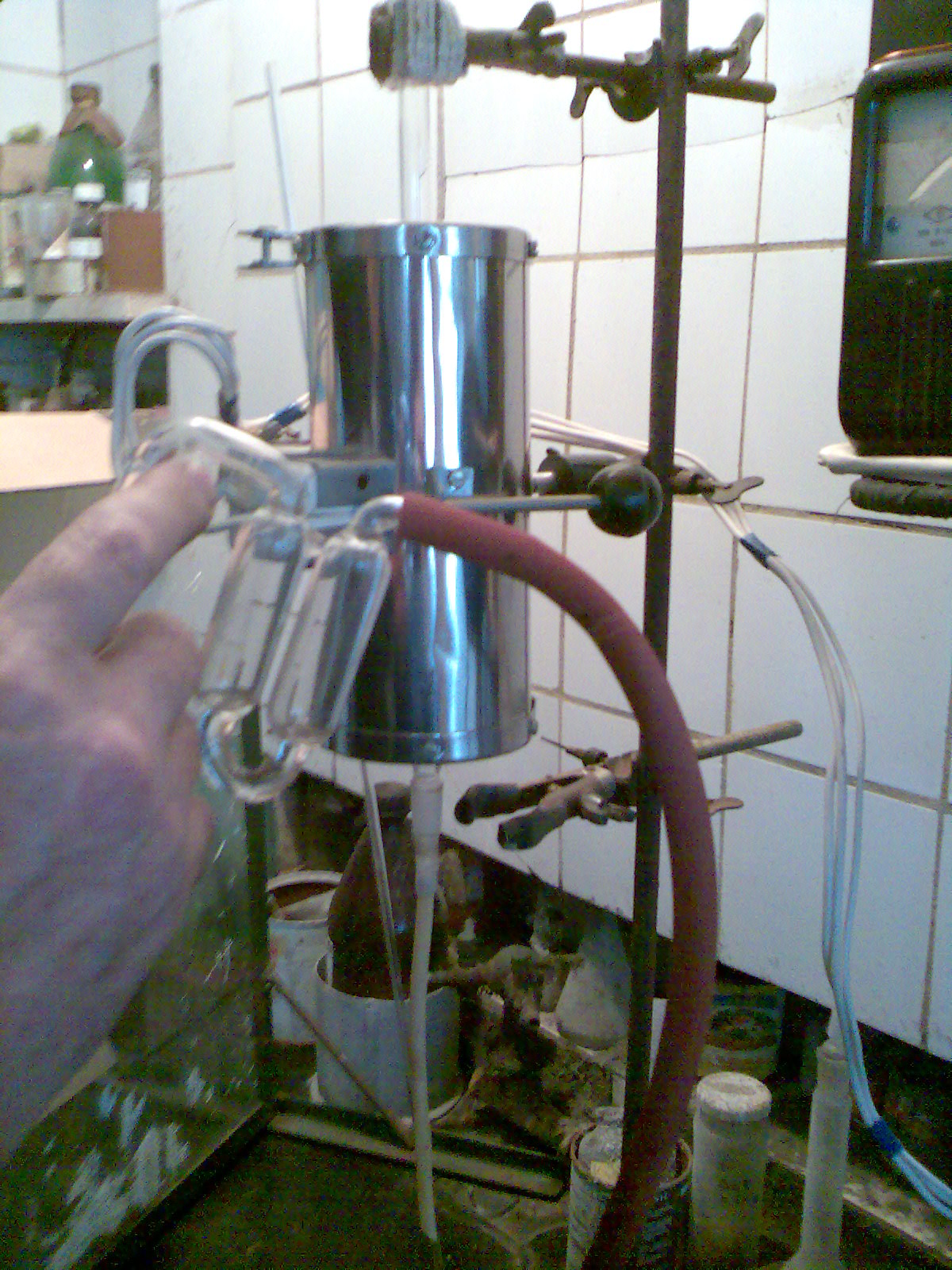

KonevaK1 wrote:
Что за прибор не знаю, но на фото не вся конструкция. У меня есть фото более полное (хотя не факт, что там еще чего то не хватает)
ИМХО это не перколлятор, а поглотитель газов от химического газоанализатора типа ОРСА, у меня подобные хреновины когда то были

Валерий, благодарю за ответ. Вот и я склоняюсь к той мысли, что это не перколятор - уж очень тонкие и "нежные" в нем элементы конструкции для того чтобы работать с растительным сырьем и жидкостями. Вот работа с газами больше подходит для этого прибора. А по какому принципу работал (работает) газоанализатор ОРСА и как расшифровывается эта аббревиатура?

ОРСА это абревиатура названия института в котором его разработали. На самом деле газоанализаторов такого типа с несколько отличающимися конструкциями много и каждый имеет свое название. Принцип действия и картинки можно найти в гугле по запросу "объемные газаанализаторы" или "ОРСА"

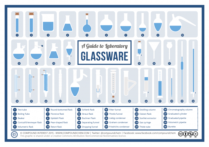

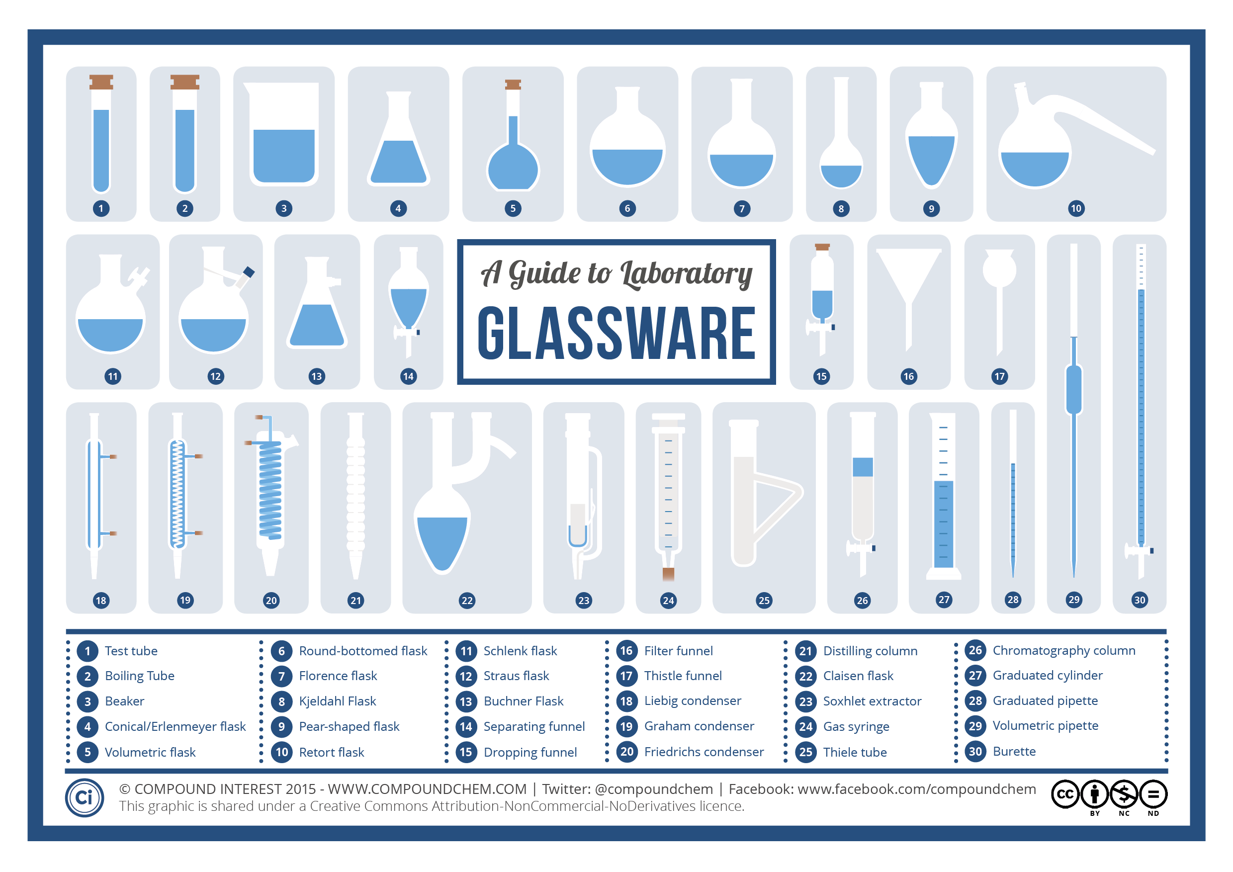

Источник: http://www.compoundchem.com/2015/03/17/glassware/ там же и пояснения

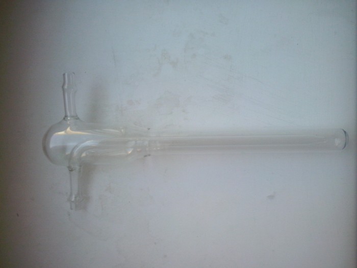

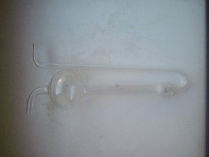

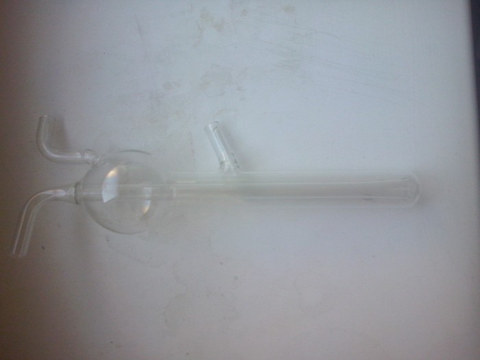

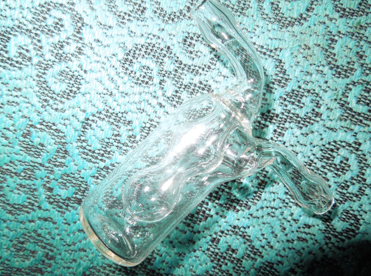

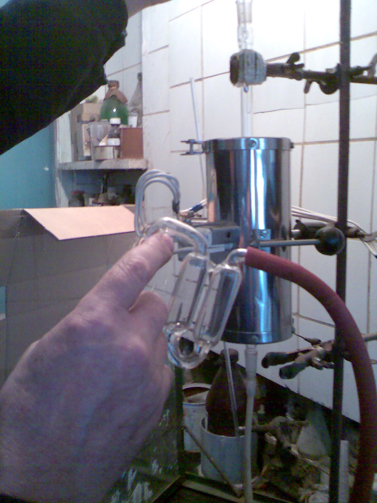

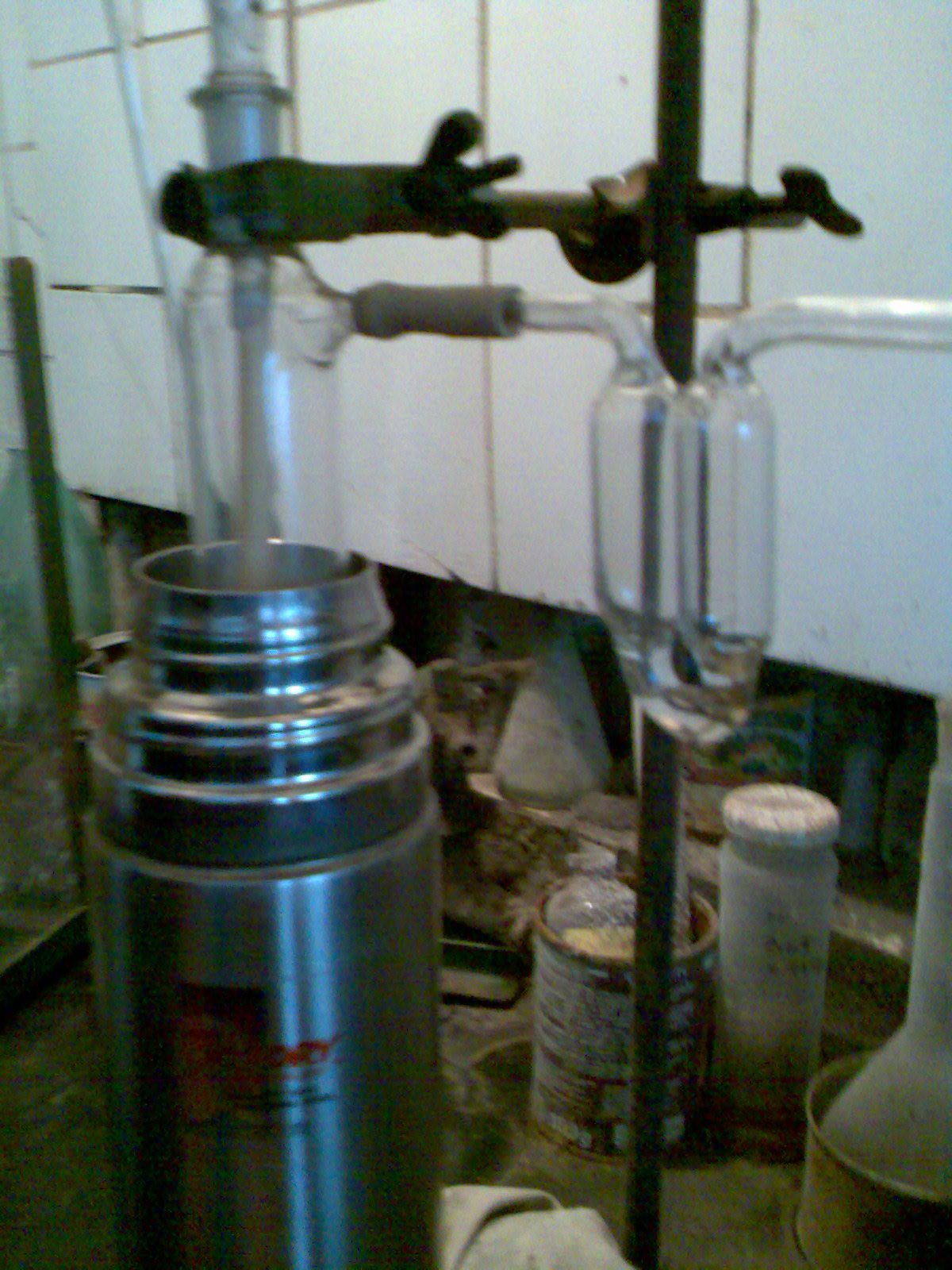

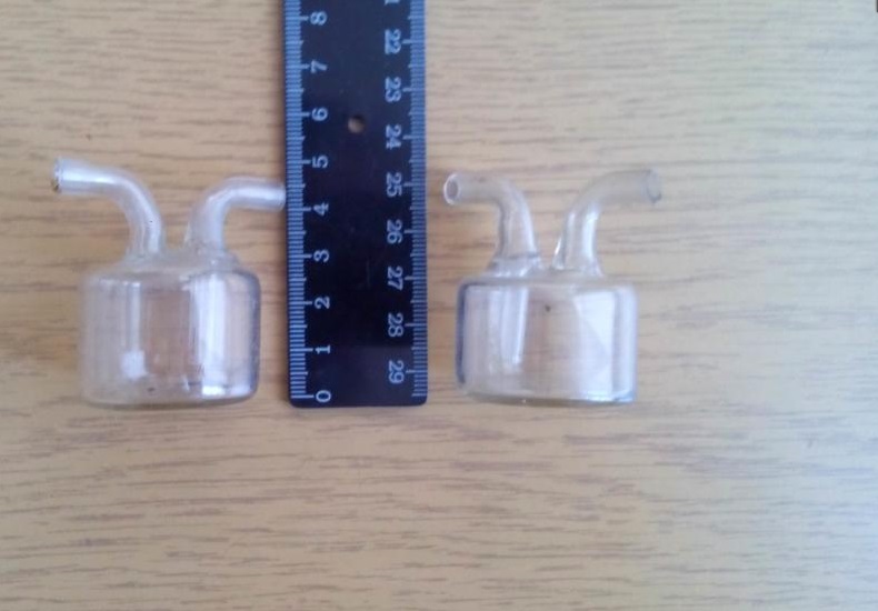

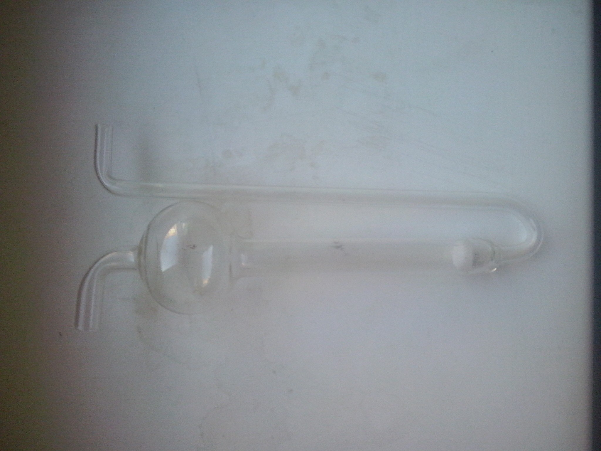

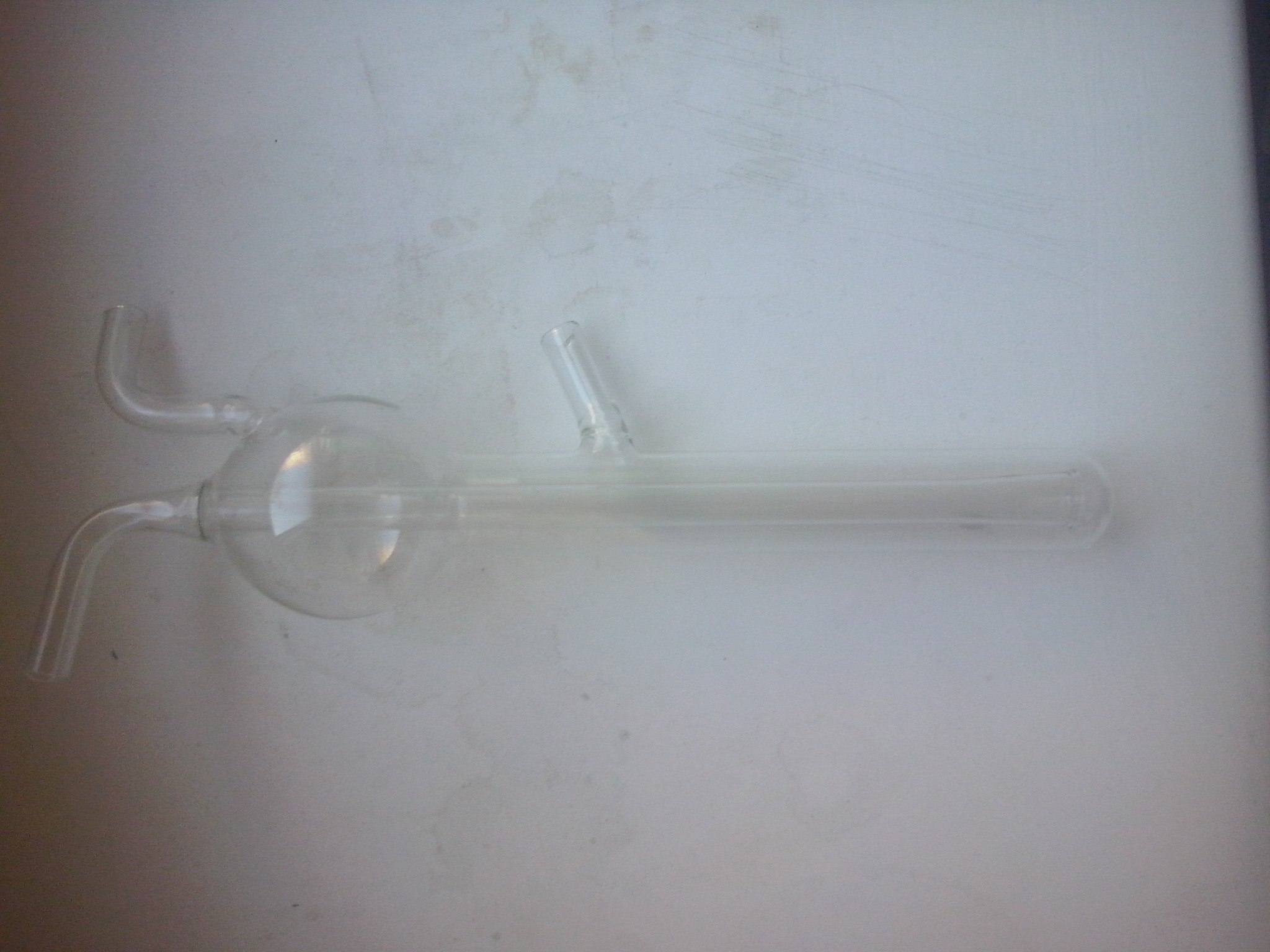

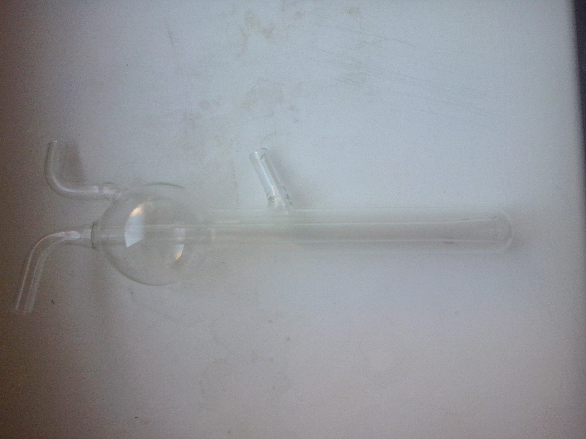

Счетчик пузырьков, барбатер - так мы его называем, но вот кто подскажет название даного девайса) Встресаются 2 варианта 1) это со шлифом на 14 одик конец, второй просто стекляннея трубка
2) без шлифа 2 стеклянные трубки
 Post subject: Re: Опознание посуды и лабораторного оборудования
PostPosted: 23 Mar 2015 18:07
Joined: 30 Jan 2015 11:42
Posts: 28
Location: Васильков
Счетчик пузырьков, барбатер - так мы его называем, но вот кто подскажет название данного девайса)
Затвор жидкостный (водяной). Дрекселем еще можно называть.
Правильно жидкостный затвор, ну или счетчик пузырьков тоже можно.
Дрексель это совсем другое

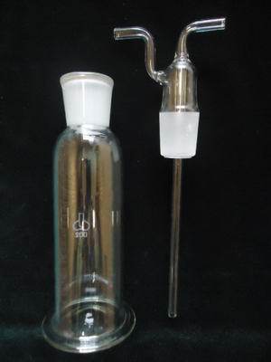

Склянка Дрекселя

Дрексель это совсем другое[/quote]
Склянка Дрекселя[/quote]
Я же не написал, что это склянка Дрекселя. А только, что его можно называть Дрекселем. Ведь есть склянки и без трубки внутри, просто два отвода. Считайте, что это Дрексель с очень маленьким объемом "склянки", который намного меньше объема отводных трубок.
File comment: Вариант 2
File comment: Вариант 1

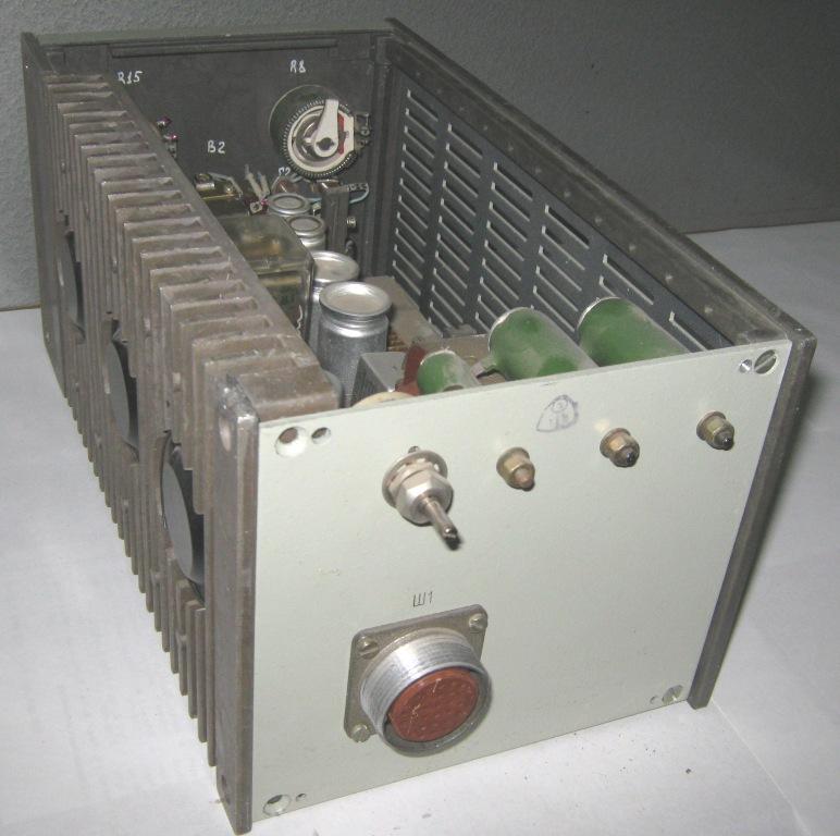

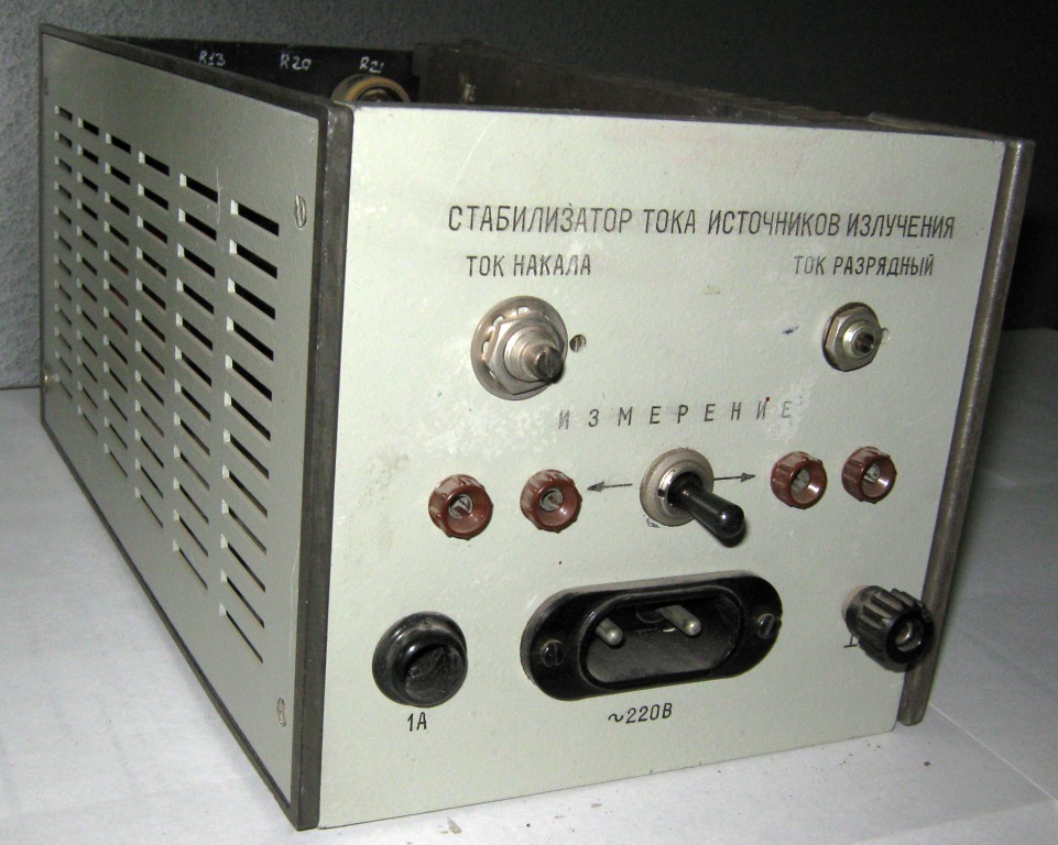

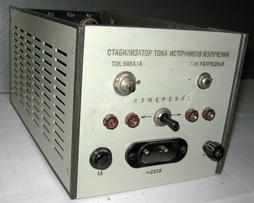

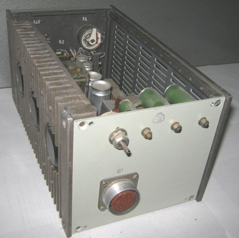

Подскажите, пожалуйста, от какого спектрометра этот стабилизатор тока источников излучения?

КР102, скорее всего от СФ-26 - по крайней мере на фотках в инструкции они выглядят очень похоже (смотри рис. 8)
File comment: инструкция к спектрофотометру СФ-26
СПЕКТРОФОТОМЕТР СФ-26.pdf [841.2 KiB]
Downloaded 820 times
PostPosted: 08 Apr 2015 18:35
Joined: 21 Dec 2014 15:32
Posts: 36
Заец, вы хороший и умный заец. :ay: Этот стабилизатор таки от СФ-26. Спасибо.

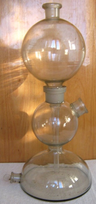

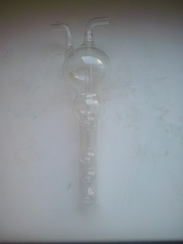

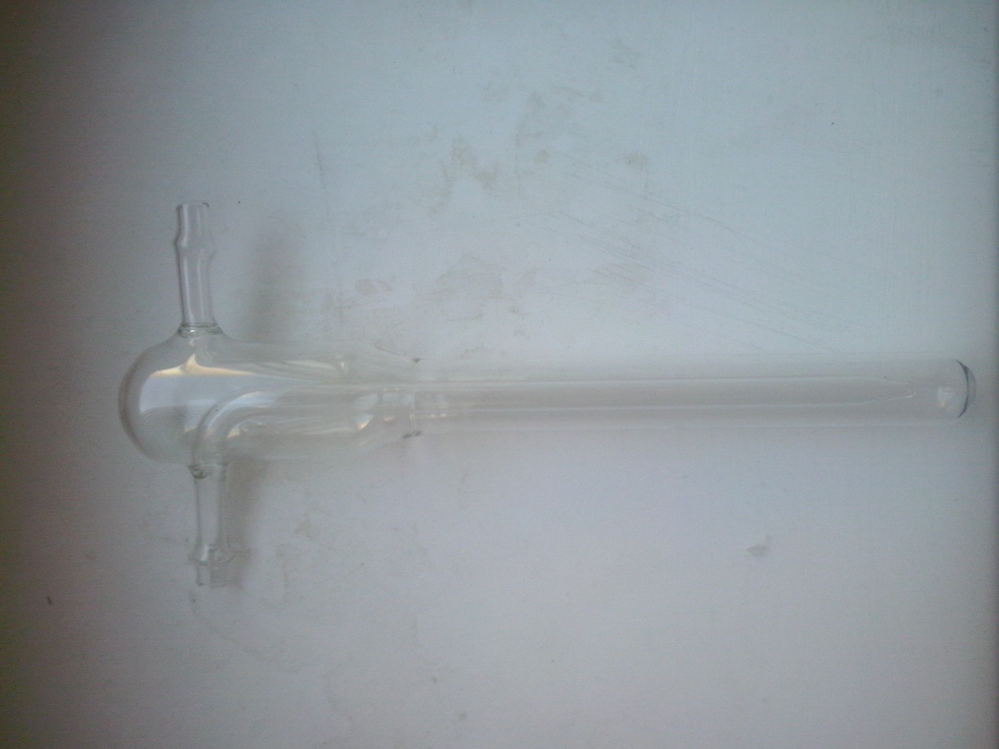

Подскажите, что это и для чего используется?
PostPosted: 19 Apr 2015 19:57
Posts: 69284
Напоминает поглотитель Рихтера (для поглощения газов жидкостями)

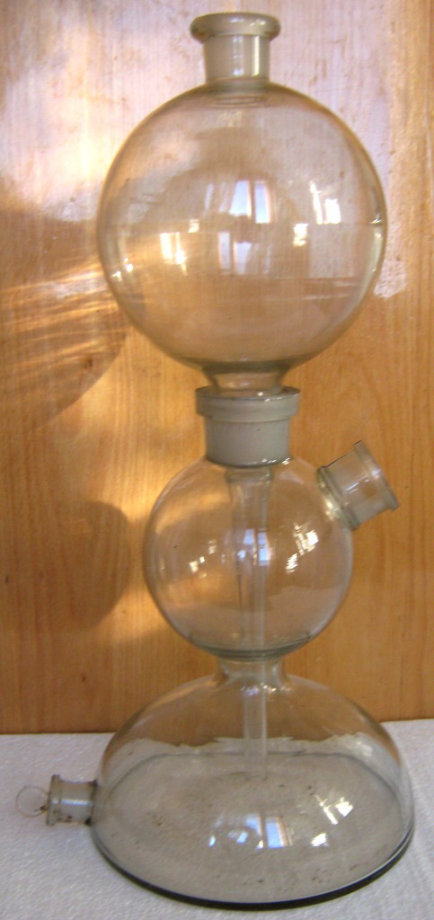

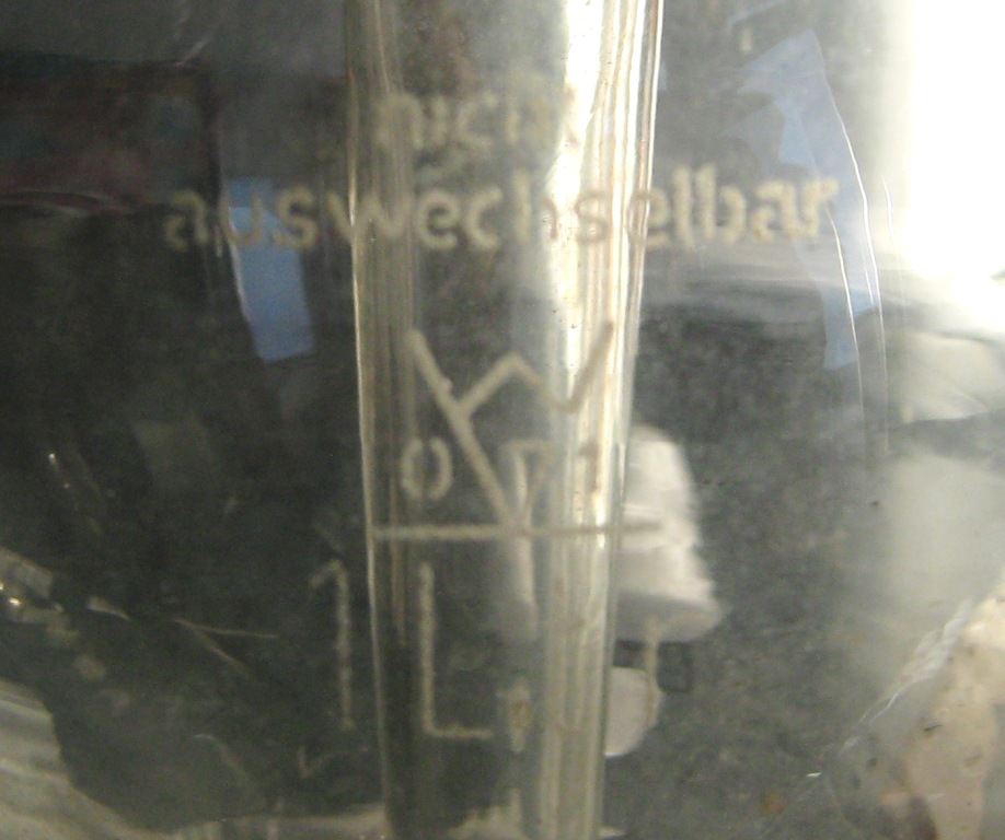

Прошу подсказать какой зарубежной фирмой-производителем посуды изготовлен этот аппарат Киппа. На нам имеется товарный знак фирмы-производителя (см. фото).
По фото сверху вниз:Поглотитель Зайцева, поглотитель Рихтера скоростной (только не знаю, зачем там отвод сбоку), поглотитель Рихтера малый, поглотитель с пористой пластиной (бывает №1 и №2 только не помню какой из них пор 100, а какой пор 160).

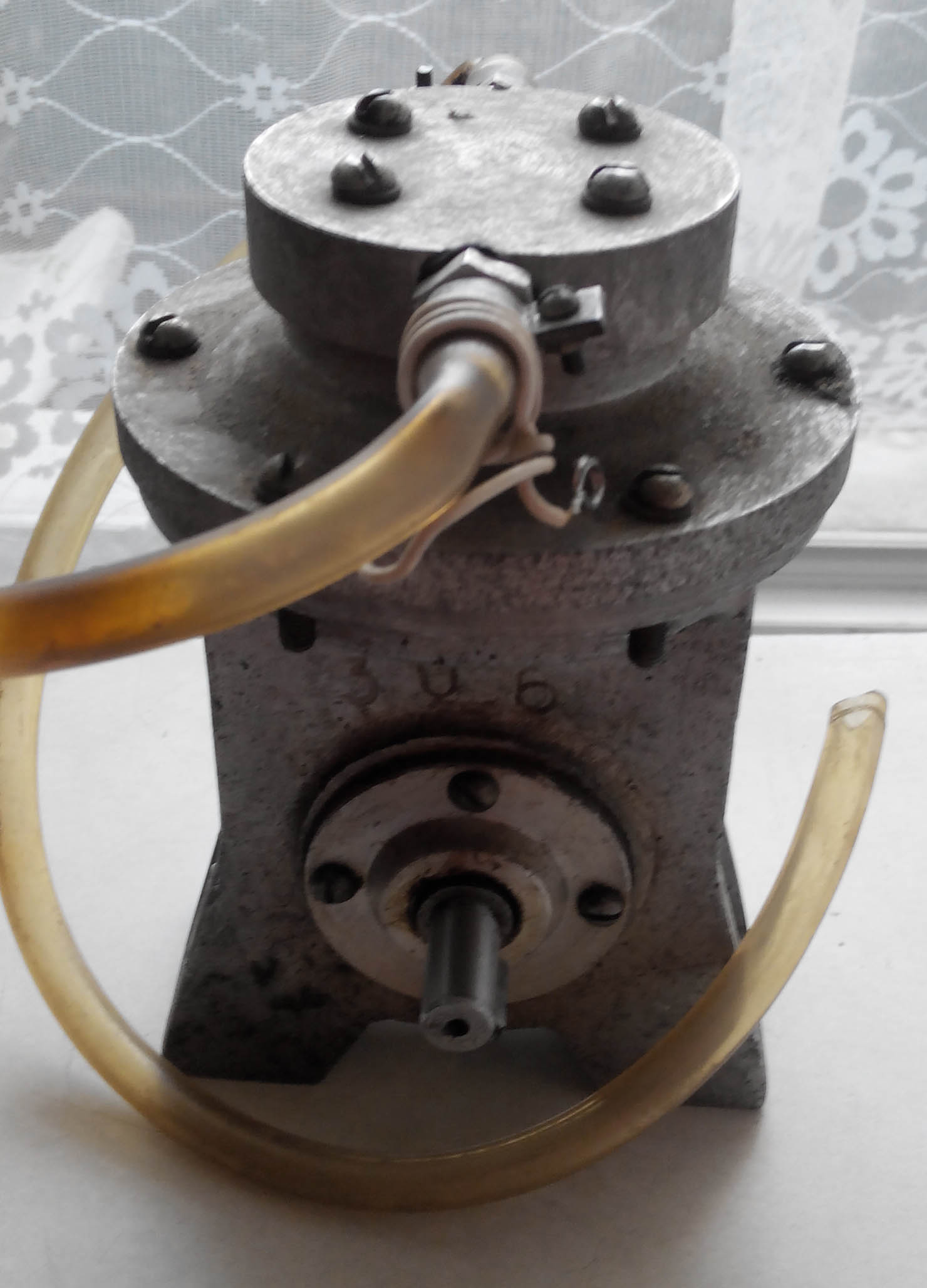

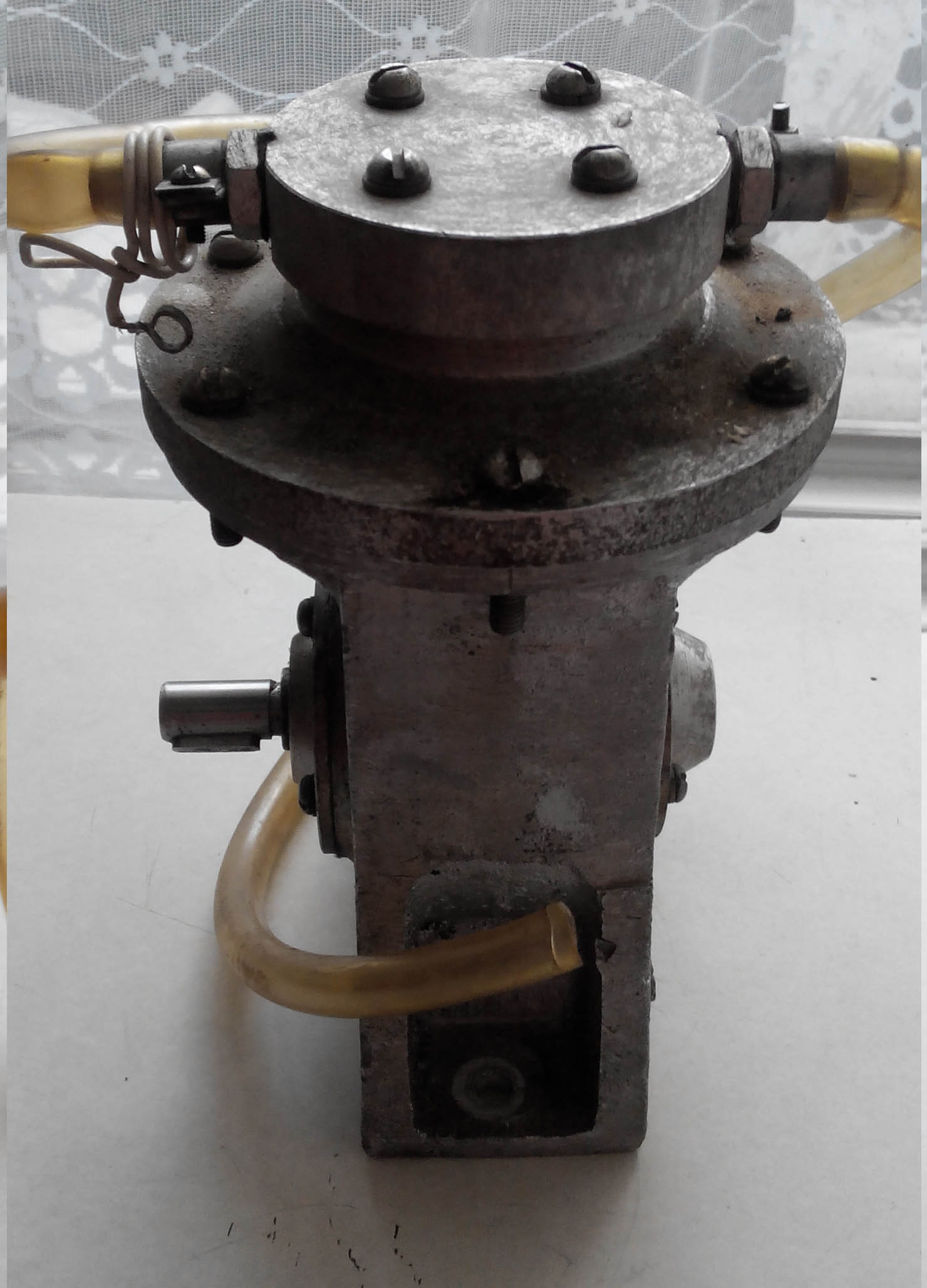

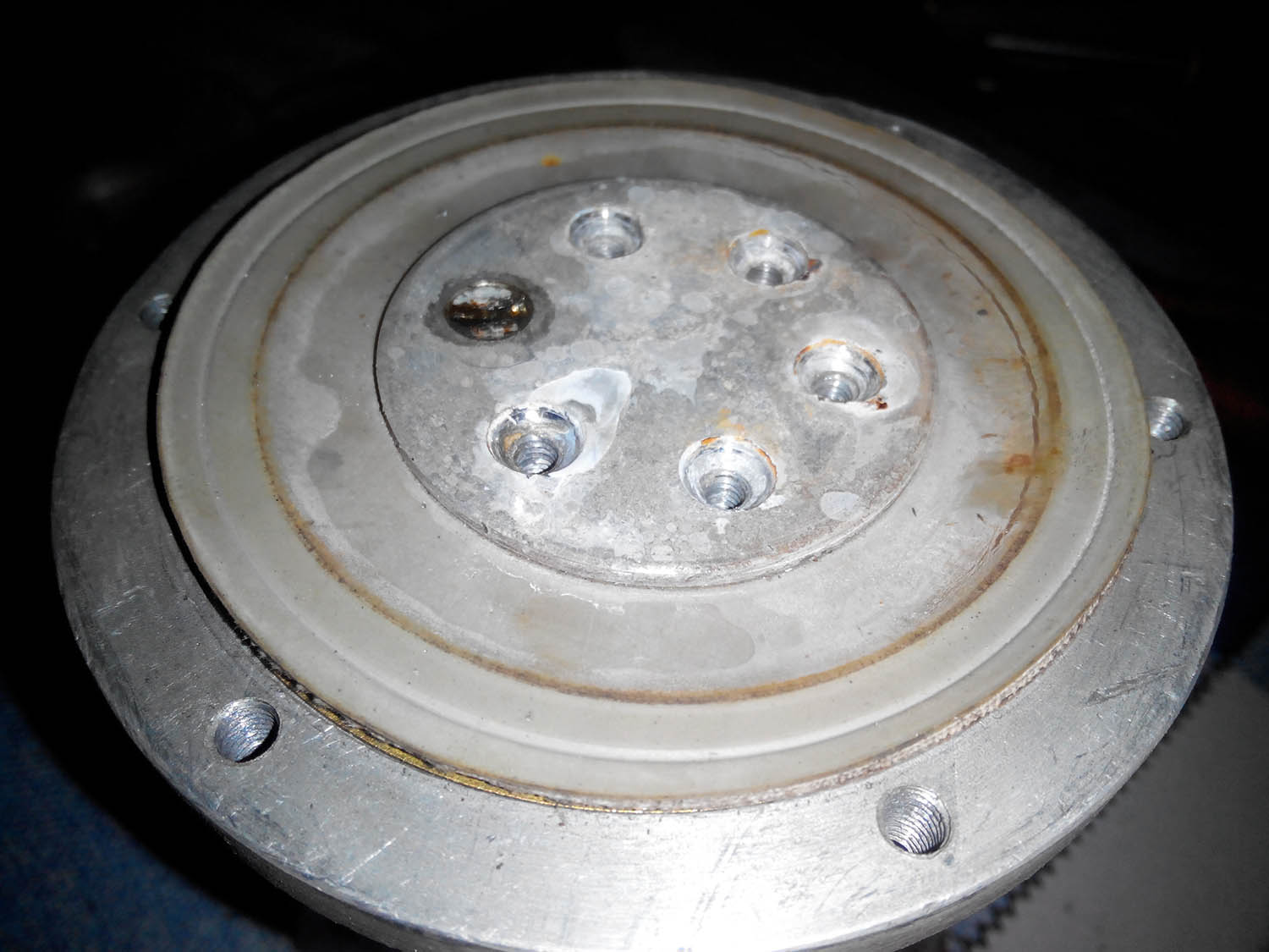

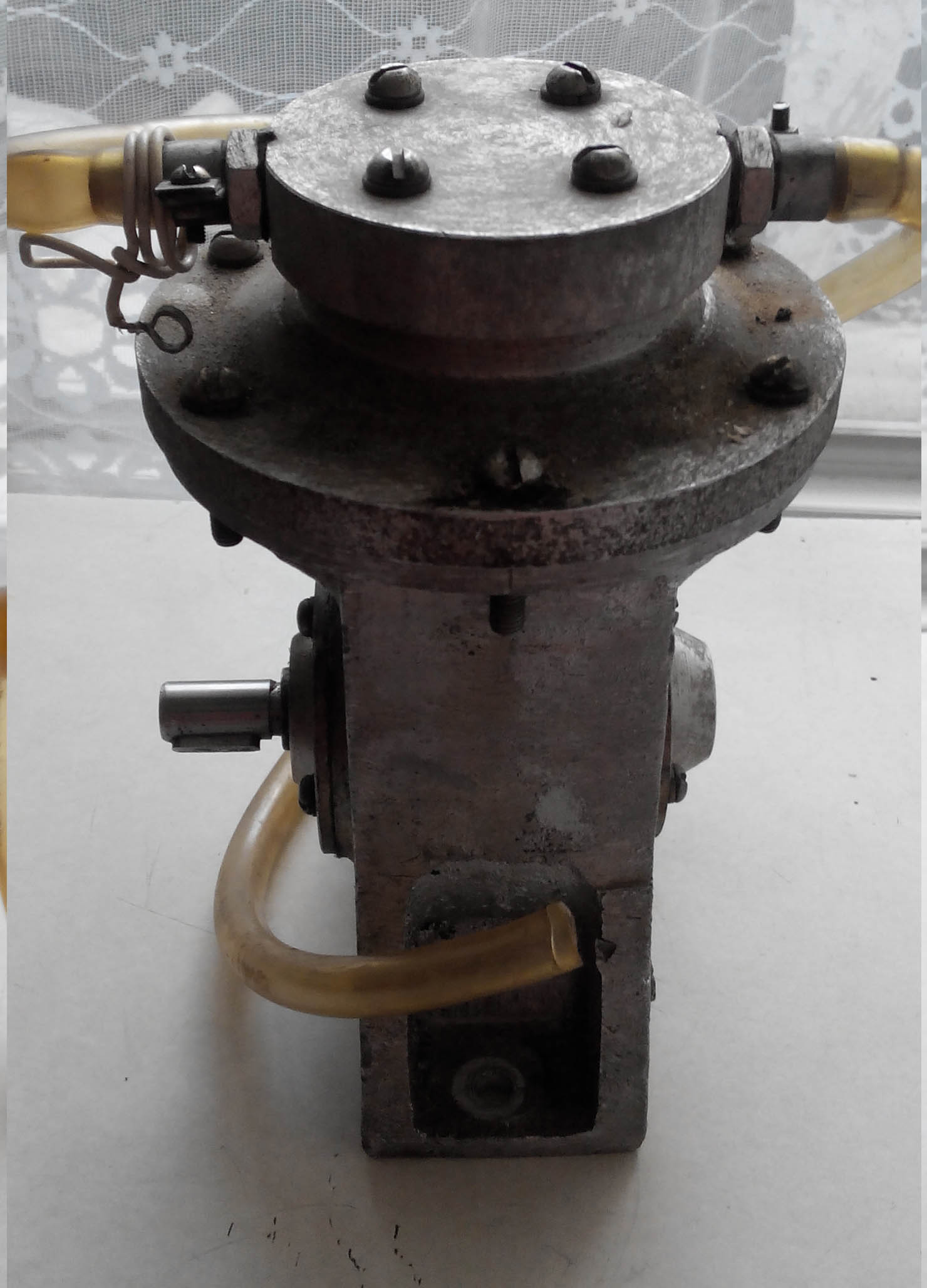

Помогите опознать головку мембранного или диафрагменного насоса. По слухам от продавца двигатель был 180 ватт, 1500 об/мин. Но это не факт. Так же я знаю что этот товарищ получает массу вещей из хим и мед оборудования. На насосе кроме видимых выбитых прямо на корпусе цифр нет ни шильдиков, не вообще ничего, иначе бы я это на фото представил.
Я собственно его брал для фильтрации под вакуумом.
Для этого он однозначно пойдёт ИМХО судя по тому как я его дрелью покрутил.
Но интересно узнать от чего это и какие его параметры при "родном" приводе, может он и для перегонки под вакуумом пойдёт? Меня интересует диапазон кипения воды до 35 градусов, пока белок не сворачивается. Я так понимаю это в районе 0,05 атм. работать надо. Если он может такое дать, то буду цеплять привод по оборотам как положенный, если он и близко не попадает в интересующий диапазон то поставлю как дойдут руки двигатель который есть с 300 об/мин коллекторный, у меня такой есть уже и покупать не надо. Конечно слабо верится что он даст 0,05 атм, но очень хочется :)

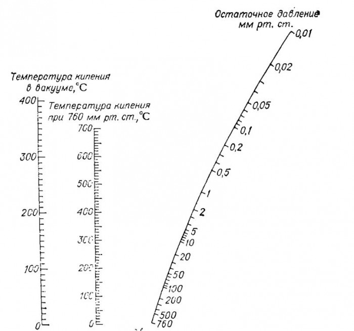

И ещё. Где взять таблицы кипения воды от давления, которым верить можно. Так как при поиске по сети выкинуло таблицы у которых разброс просто потрясающий. Это если кто вдруг помнит и пользуется.
File comment: Вид 1
File comment: Вид 2
Вы только что начали читать текст, чтение которого вы уже заканчиваете.

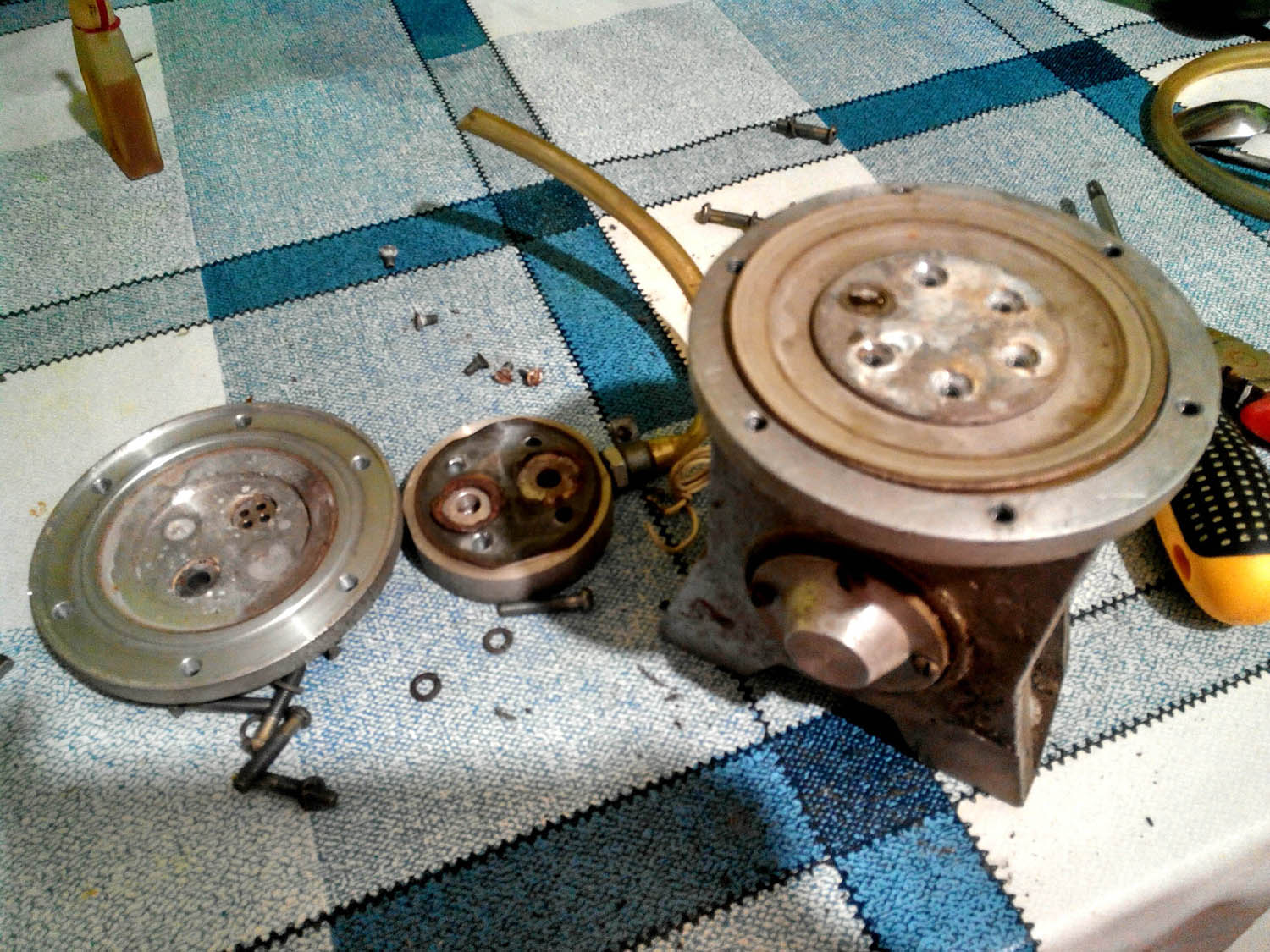

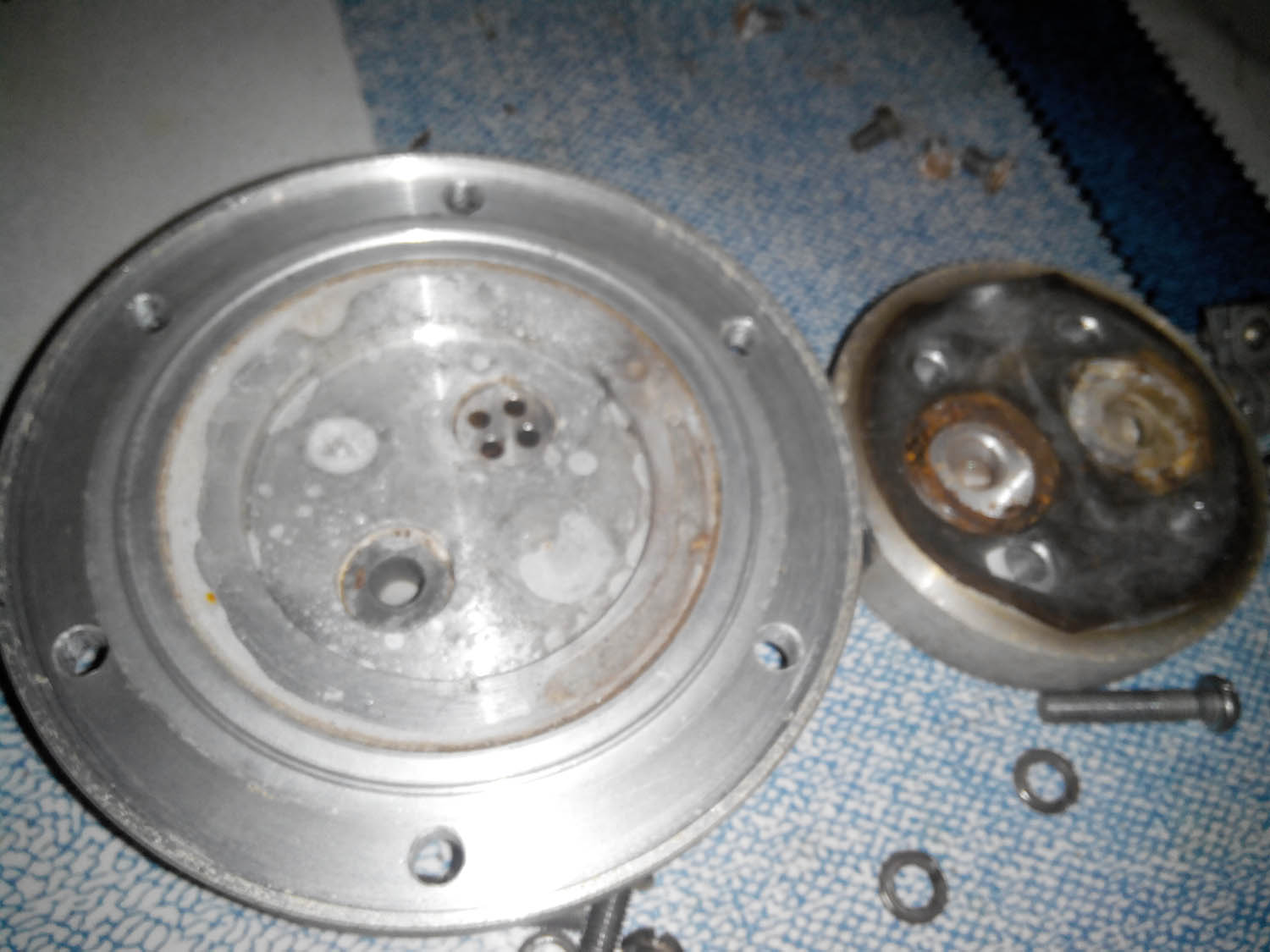

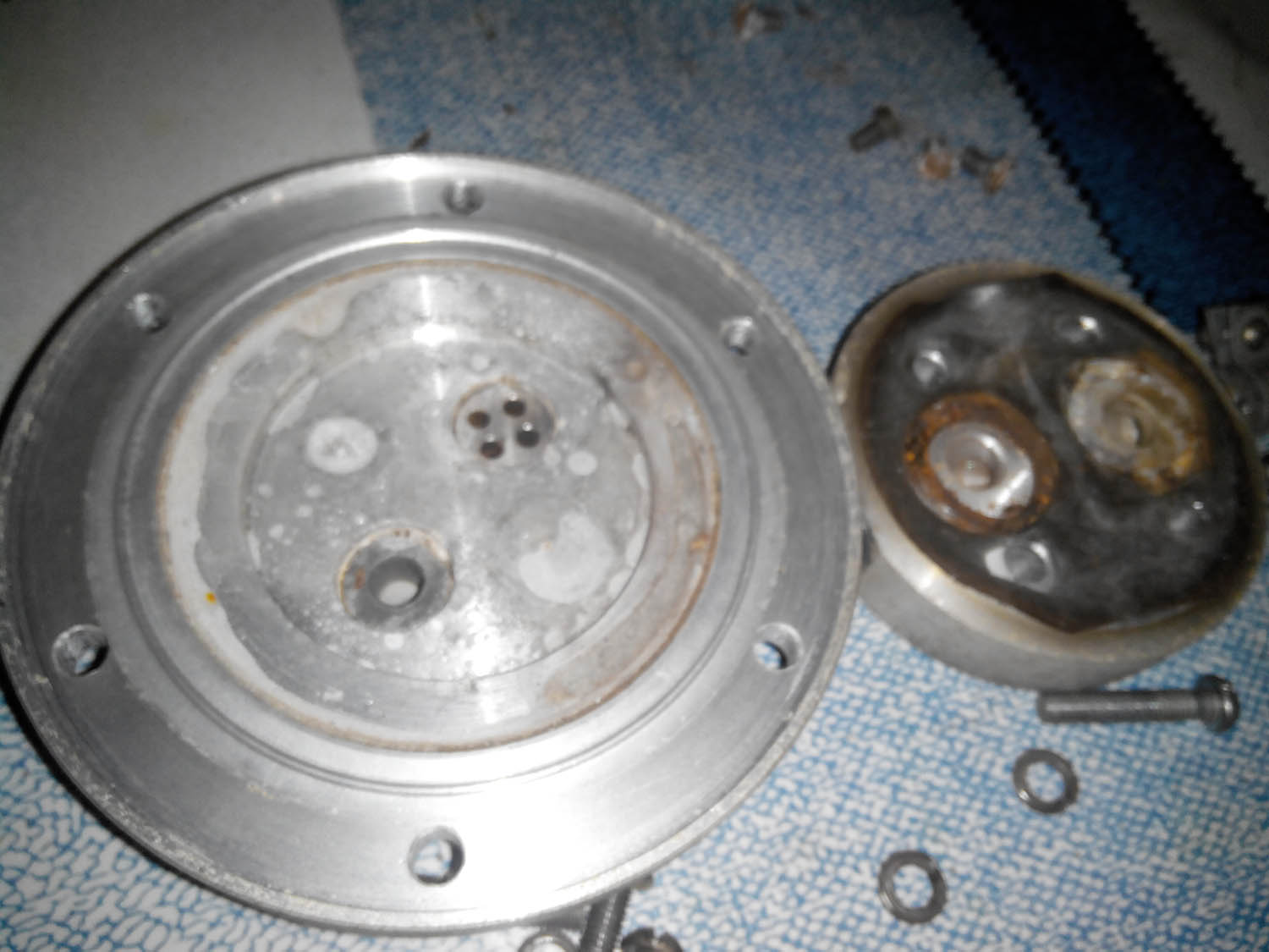

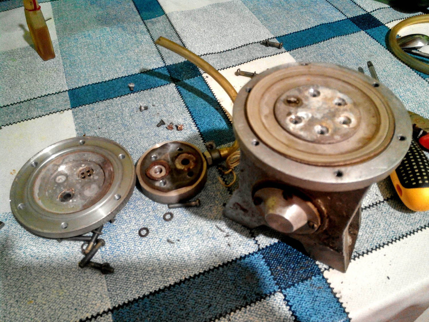

Разобрал устройство. Для изучения и чистки. Это на фото оно ещё неотмытое. Не смог отвинтить один из винтиков удерживающих мембрану, намазал силиконовым "проникателем" стоит проникает в резьбу. Сделано грамотно, мембрана с явными следами пользования, начала появляться трещина, но там под резиной целый бутерброд из ткани, так что ИМХО мембране ещё жить и жить. Прикинуть на глаз мёртвое пространство сложно, поэтому и остаточное давление оценить сложно.
Может кто всё таки узнает что это ( в смысле маркировка) и от чего?

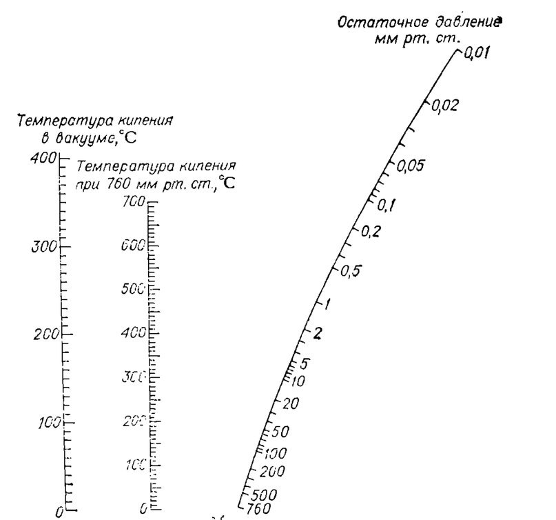

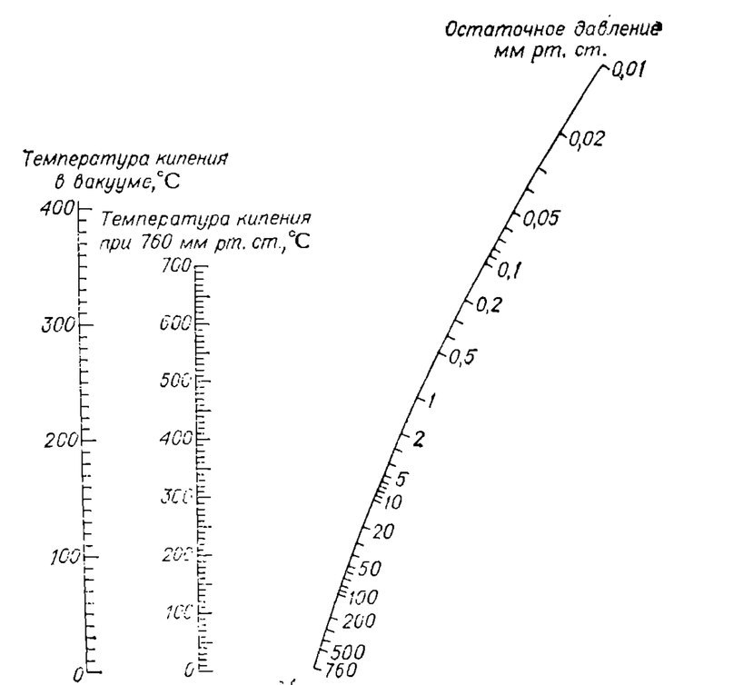

Пользовались этой диаграммой. Нареканий нет. Линейка только нужна.

За диаграмму спасибо.
А насос я так понял незнаком?
