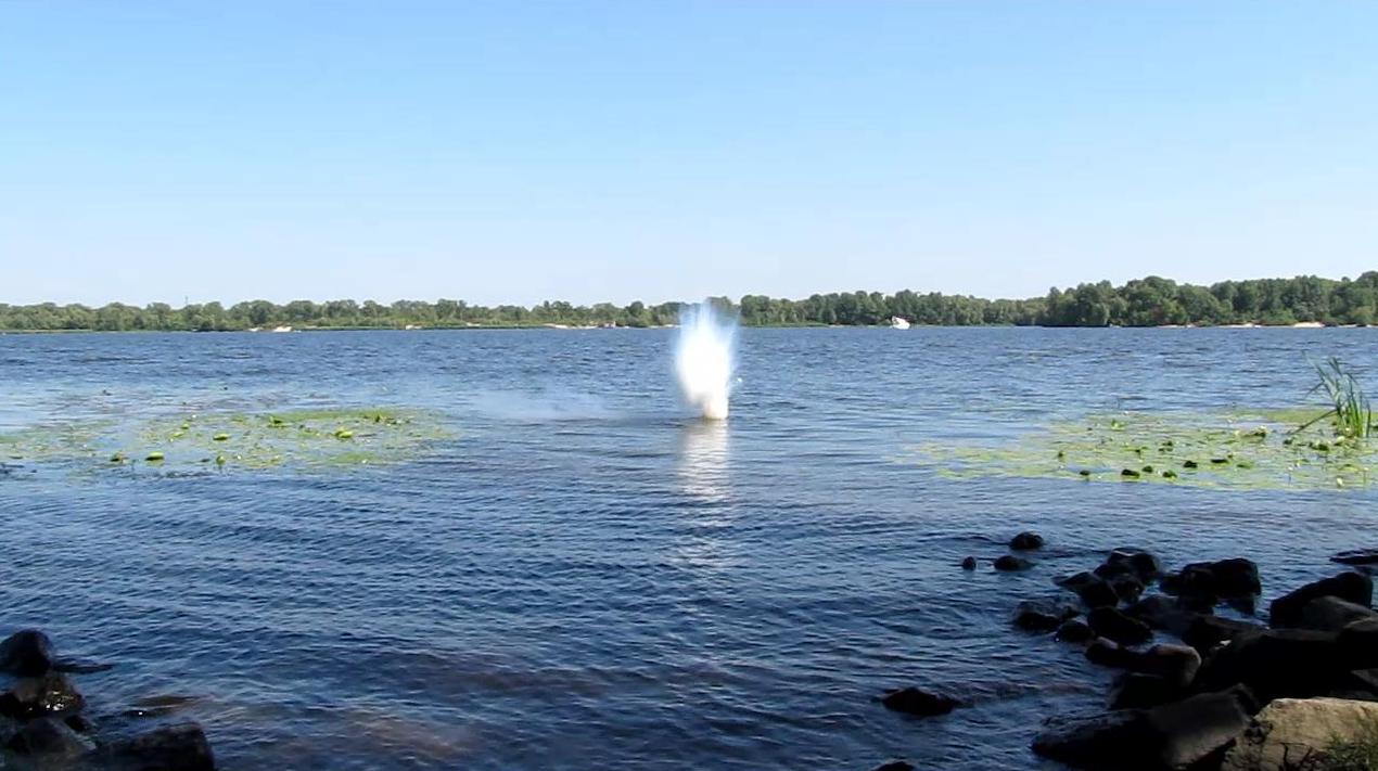

Оформил:
Реакция натрия (9.5 грамм) с водой
http://chemistry-chemists.com/N2_2015/C ... -P3-1.html

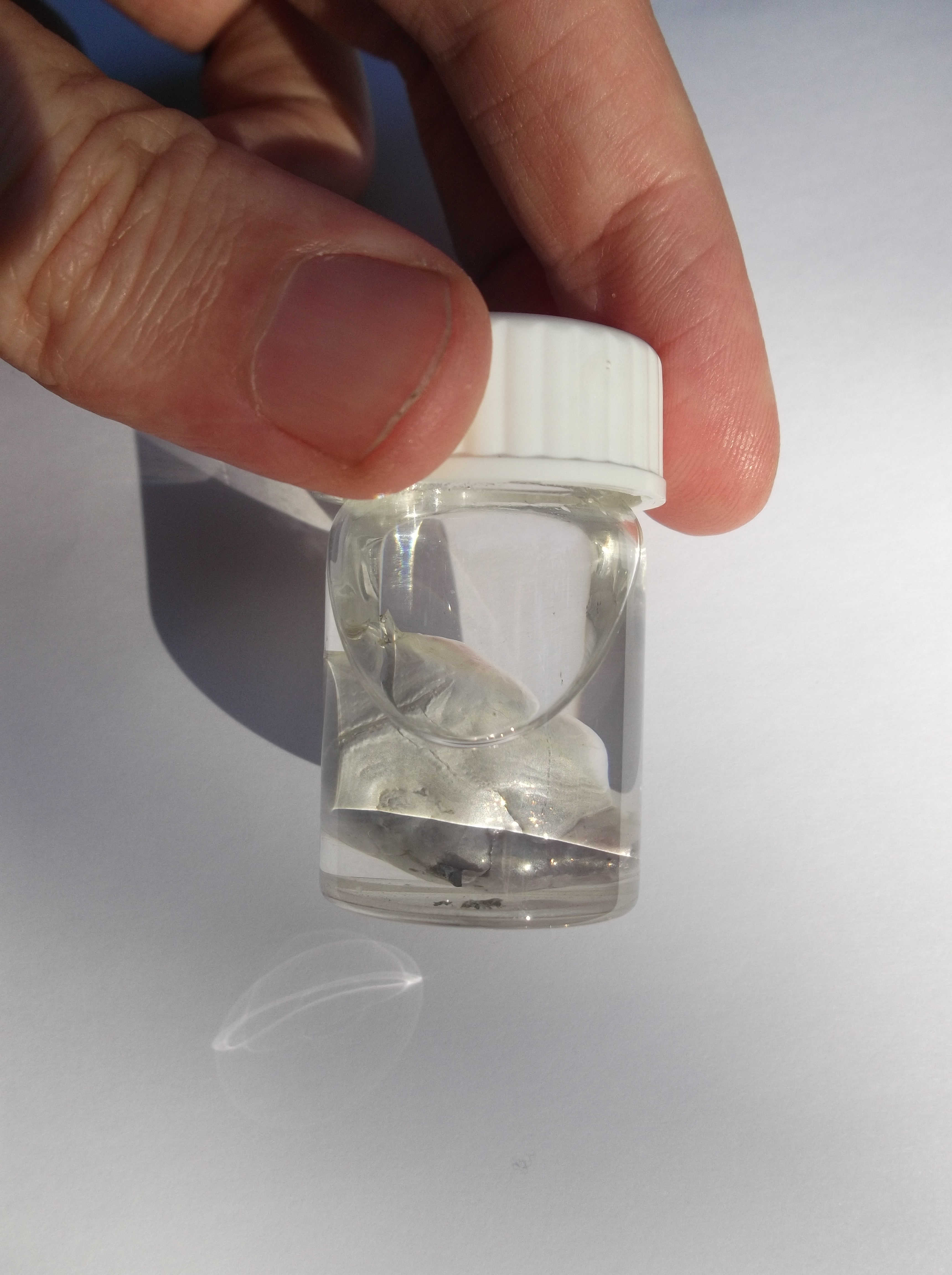

Любопытно, как возникает цвет калия. По-видимому, он связан с интерференцией.
Даже полежавший непродолжительное время в вазелиновом масле, калий приобретает сине-фиолетовый оттенок:
Всегда думал, что слегка окисленный натрий имеет желтый оттенок. Как оказалось - нет.
"Свежие" калий и натрий как ртуть - с зеркальной поверхностью и неотличимы. Можно увидеть их в таком виде капнув расплав в вазелиновое масло.
Интересно было посмотреть на медленное окисление натрия. До этого я сталкивался с хранившемся в керосине или масле натрии, и как мне кажется цвет пленки коррозии был вызван примесями из керосина.
Налил немного расплавленного натрия в вазелиновое масло. Вначале он был зеркальным, потом местами блеск начал теряться, стал похож на олово.

В итоге он просто стал матовым, напоминая алюминий. Желтого оттенка не было.
Вот он в сравнении с калием, цвет калия в действительности меньшей интенсивности, чем на фото, но тем не менее.

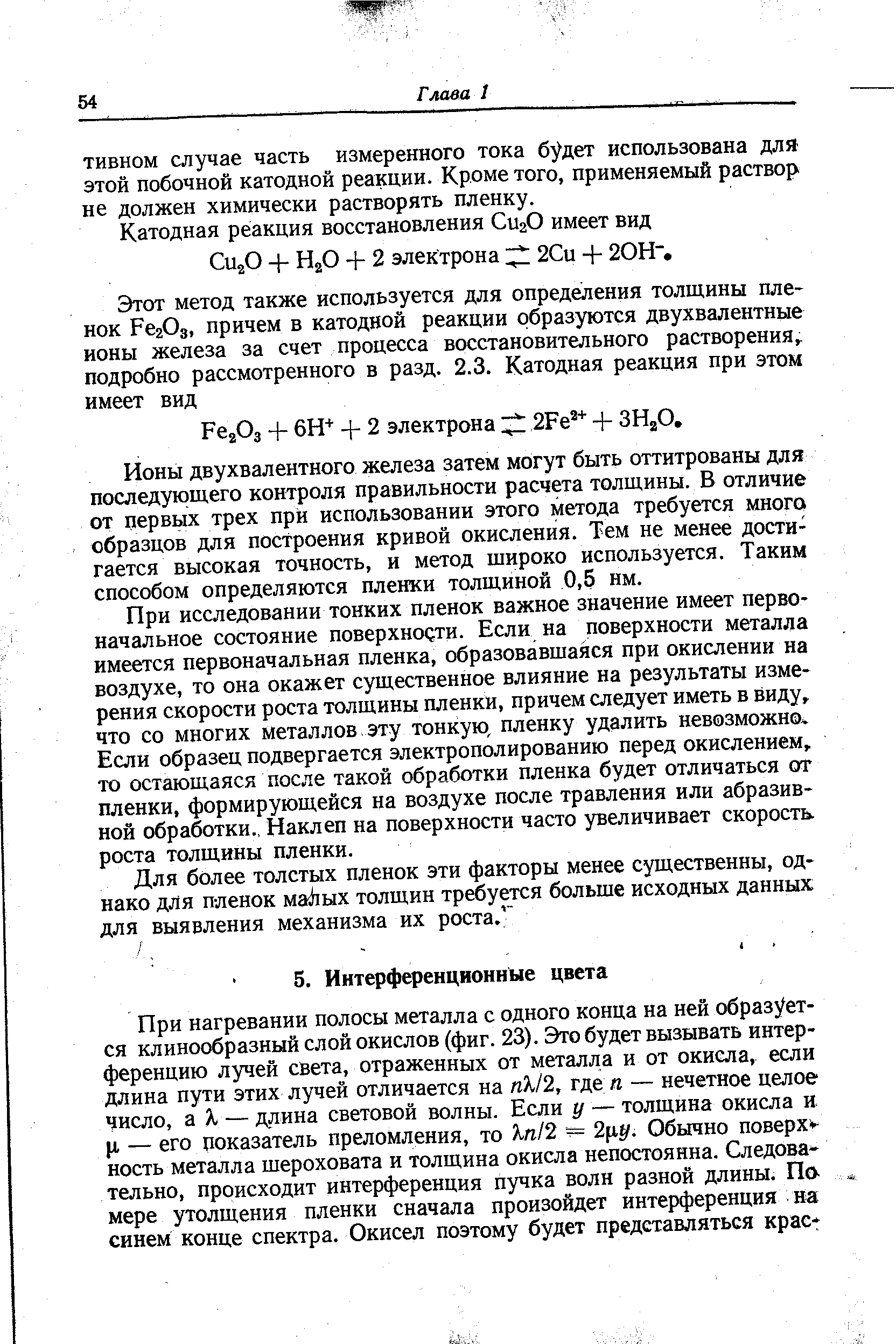

PostPosted: 13 Mar 2015 19:05
Совершенно верно - цвета побежалости. Можно даже узнать толщину оксидной пленки...
Основы учения о коррозии и защите металлов (Скалли, 1978)

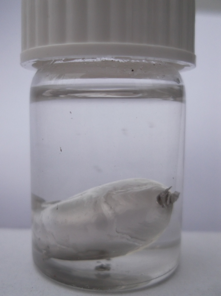

PostPosted: 15 Oct 2015 16:13
Еще о цвете калия и натрия viewtopic.php?p=112564#p112564
Те же пузырьки, герметично закрытые, в вазелиновом масле, пролежали около 7 месяцев.
У калия появилась заметная интерференция и он потемнел.

Натрий особенно не изменился:
