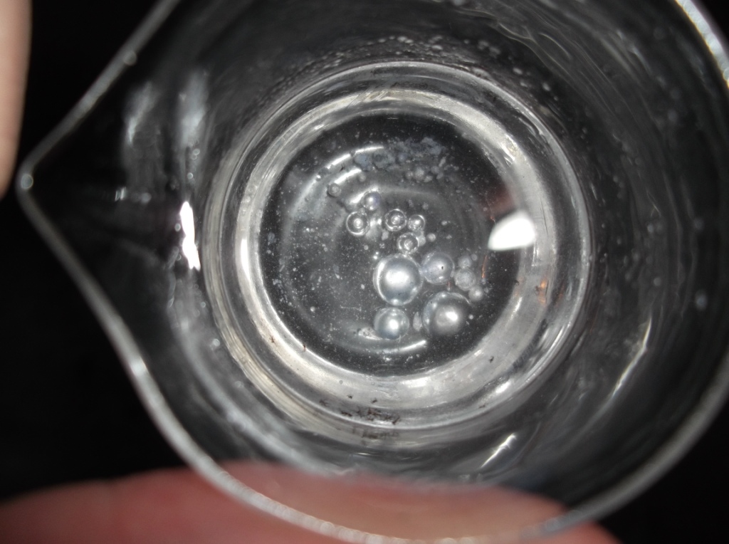

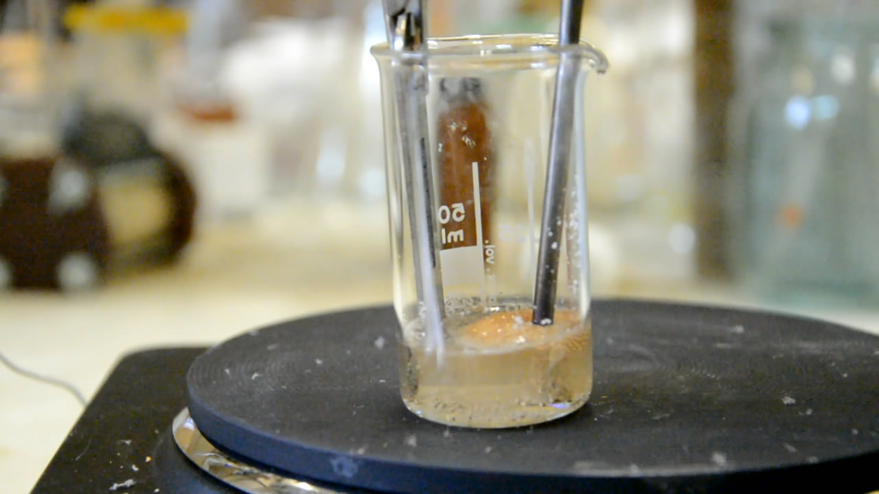

феерверкер wrote:

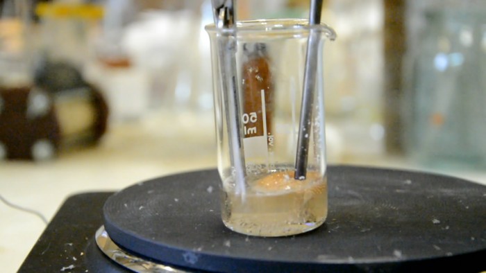

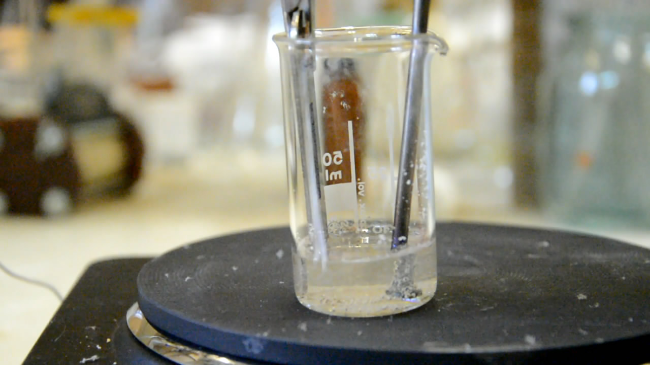

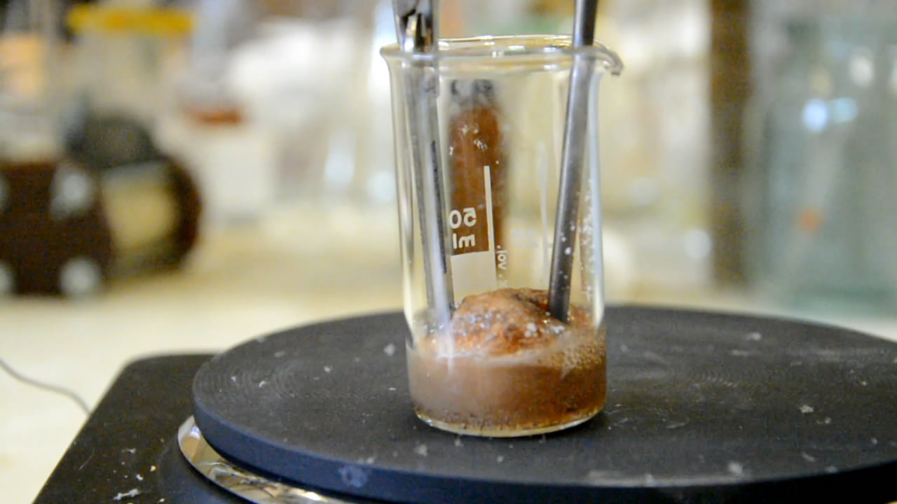

Пробовал электролиз нитрата натрия в стеклянном стакане, температура - около точки плавления, т.к. электроплитка грела слабо. Анод - железный гвоздь, катод - железная пластинка. Напряжение - 6 В, расстояние между электродами - примерно 2 см.
На аноде - бурное выделение газа, первые порции которого оказались бурыми (диоксид азота). Вскоре весь расплав стал коричневым. Вспышек возле катода или шариков металла я не заметил.
Интересно, результат противоположный моему... Но шариков я тоже не видел. Пару раз смог разглядеть микроскопическую чёрную "соринку", которая представляла из себя натрий. На днях попробую повторить, засниму на камеру, если получится снова.
Я снимал, только выкладывать видео нет особого смысла: результат отрицательный
первый кадр до включения тока, второй - сразу после, третий - секунд через 30

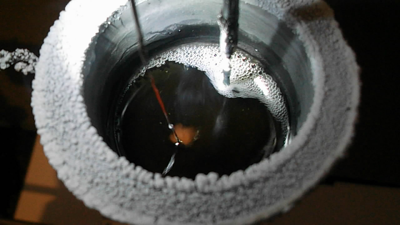

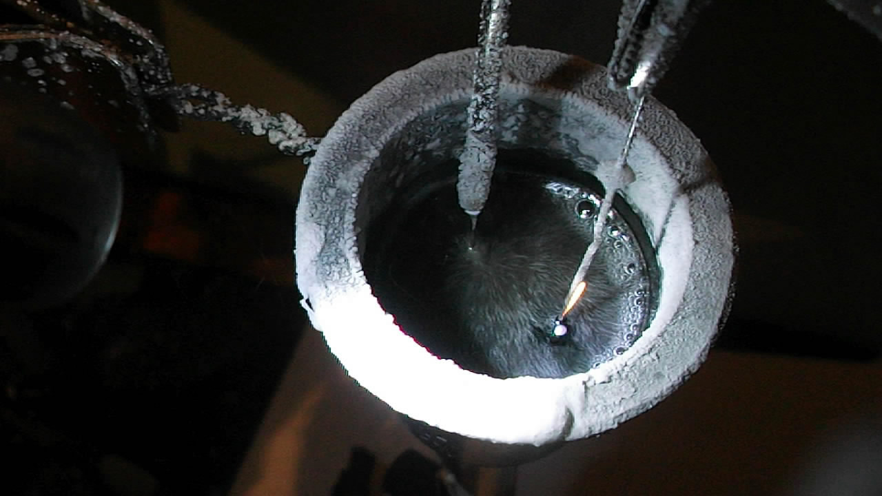

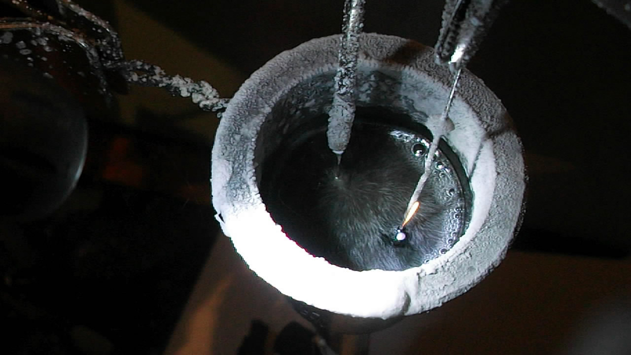

Электролиз расплава едкого кали (образование и горение калия)
http://chemistry-chemists.com/N2_2015/C ... -P1-1.html

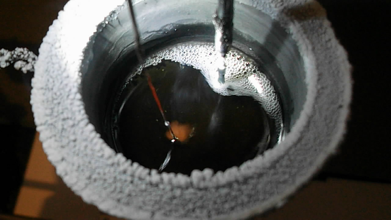

Электролиз расплава едкого натра (образование и окисление натрия)
http://chemistry-chemists.com/N2_2015/C ... -P7-1.html

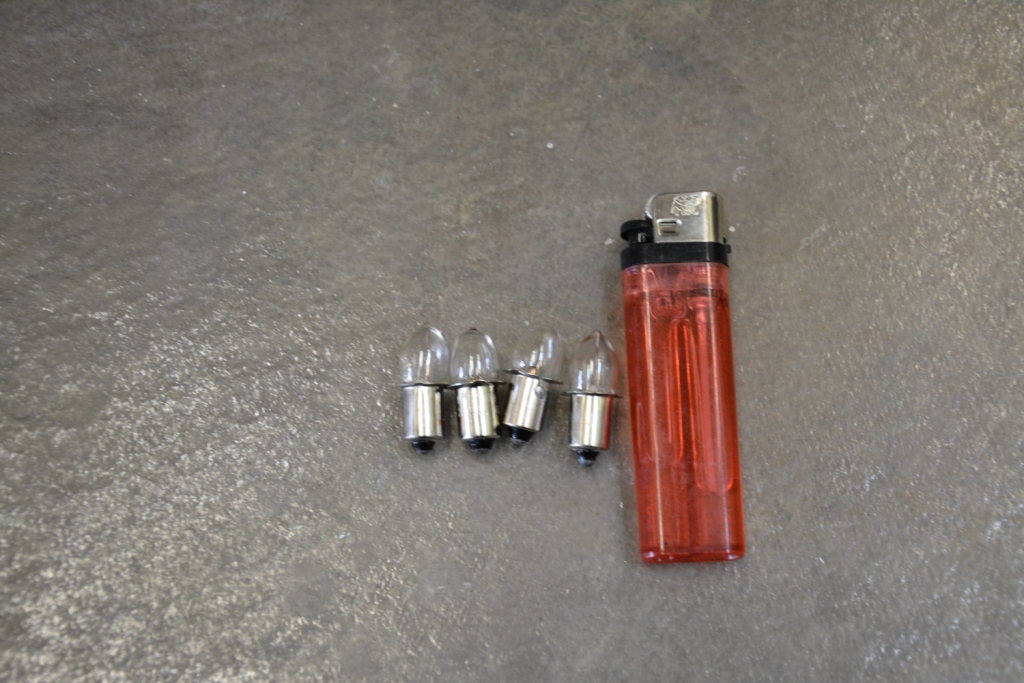

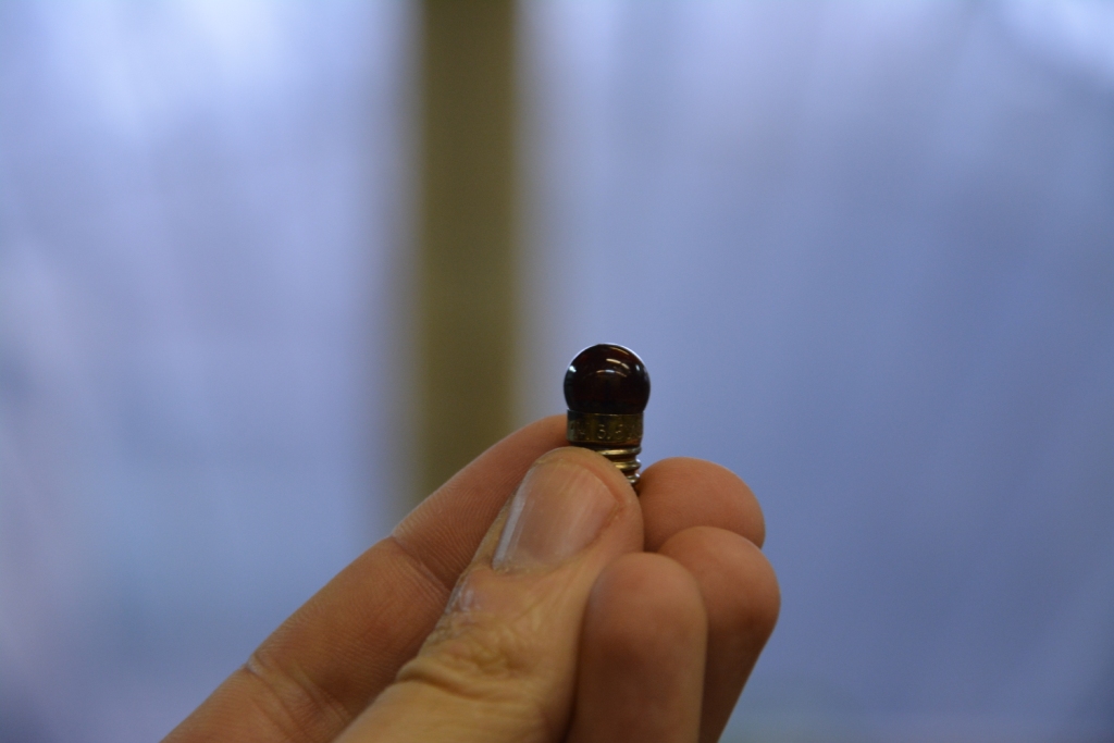

 Post subject: Re: Получение металлического калия и натрия в домашних услов
PostPosted: 03 Mar 2015 17:42
Posts: 69151

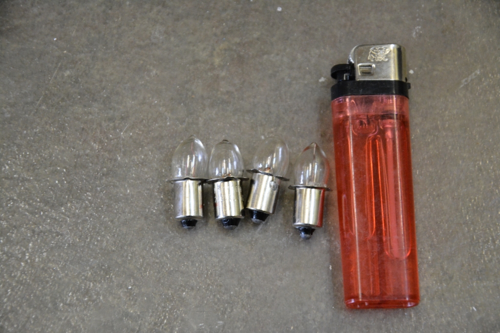

Саша купил такие лампочки на 2 и 6 В
Попробовал взять для электролиза расплава нитрата натрия. Лампочки оказалась очень примитивной халтурой. Цоколь слабо связан с баллоном первая лампочка при попытке подключения сломалась - цоколь отделился. Вторую подключил со всем предосторожностями, но при контакте с расплавом стал ощутим запах канифоли (явно лак). Вскоре лампа перестала гореть - контакты явно были припаяны к цоколю. От температуры припой расплавился. Можно было подсоединить проводки баллона лампы напрямую, но не стал извращаться.
Вот такое китайское качество...
PostPosted: 03 Mar 2015 17:58
Posts: 69151
В том-то и дело, что кварц, кроме того, без иода спираль очень быстро сгорит.
Думаю, лучше всего взять обычную старую лампу на 3.5 и, как писал valeriy45, дать на спираль хороший отрицательный потенциал.
Кстати, вспомнил, что раньше были лампочки на 12 В, похожие по виду на лампы на 3.5 В. Когда-то у меня такая была, но не сохранилась при переезде.

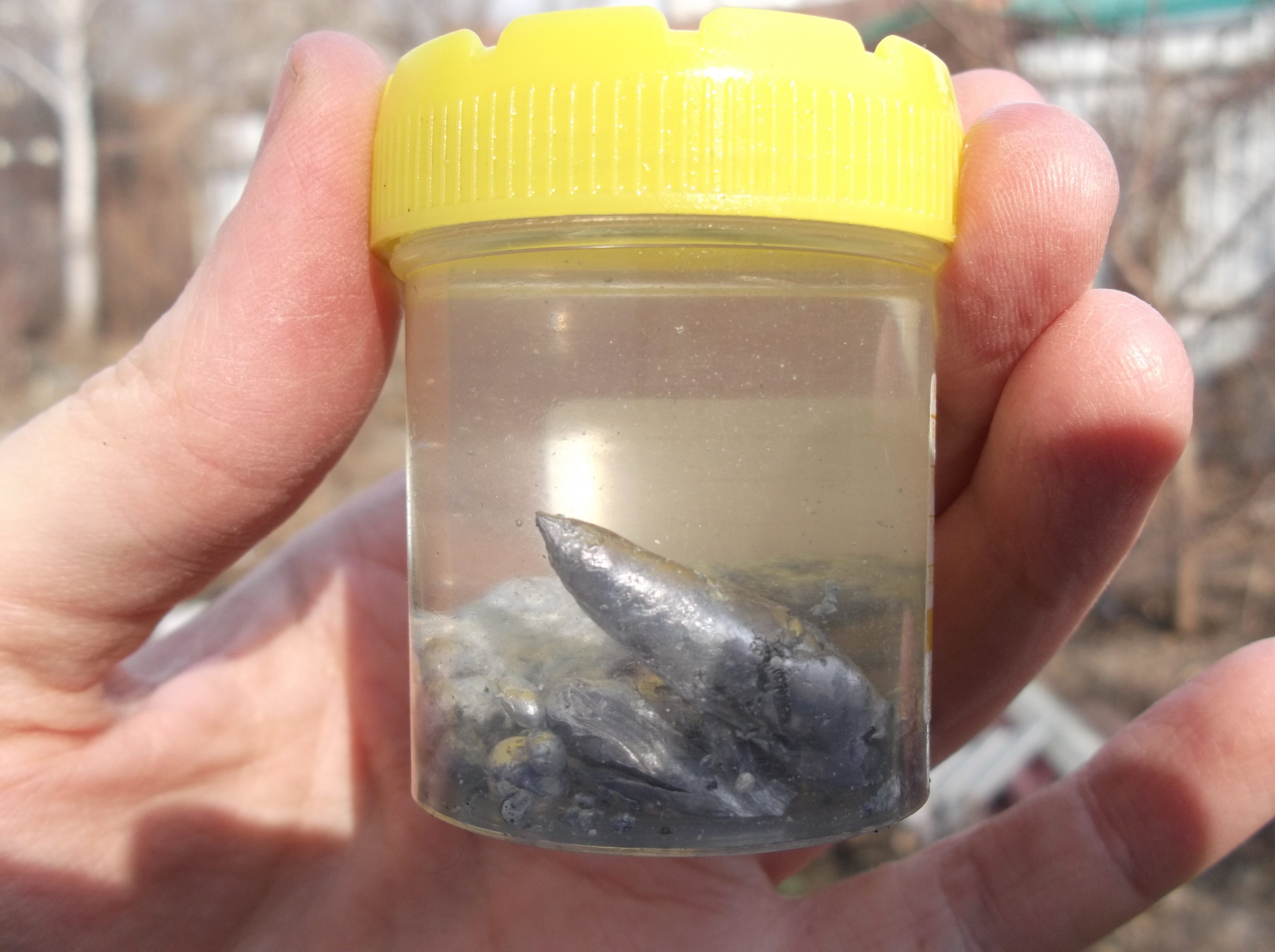

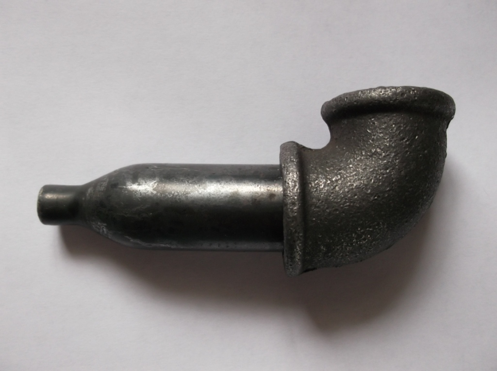

PostPosted: 09 Mar 2015 14:21

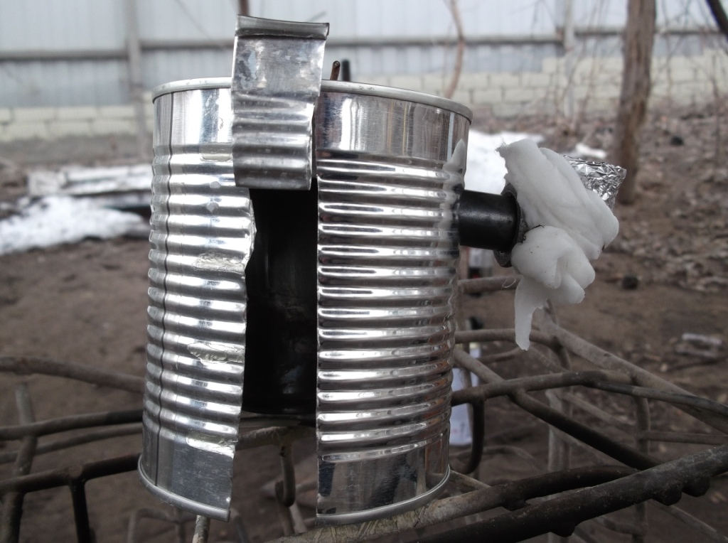

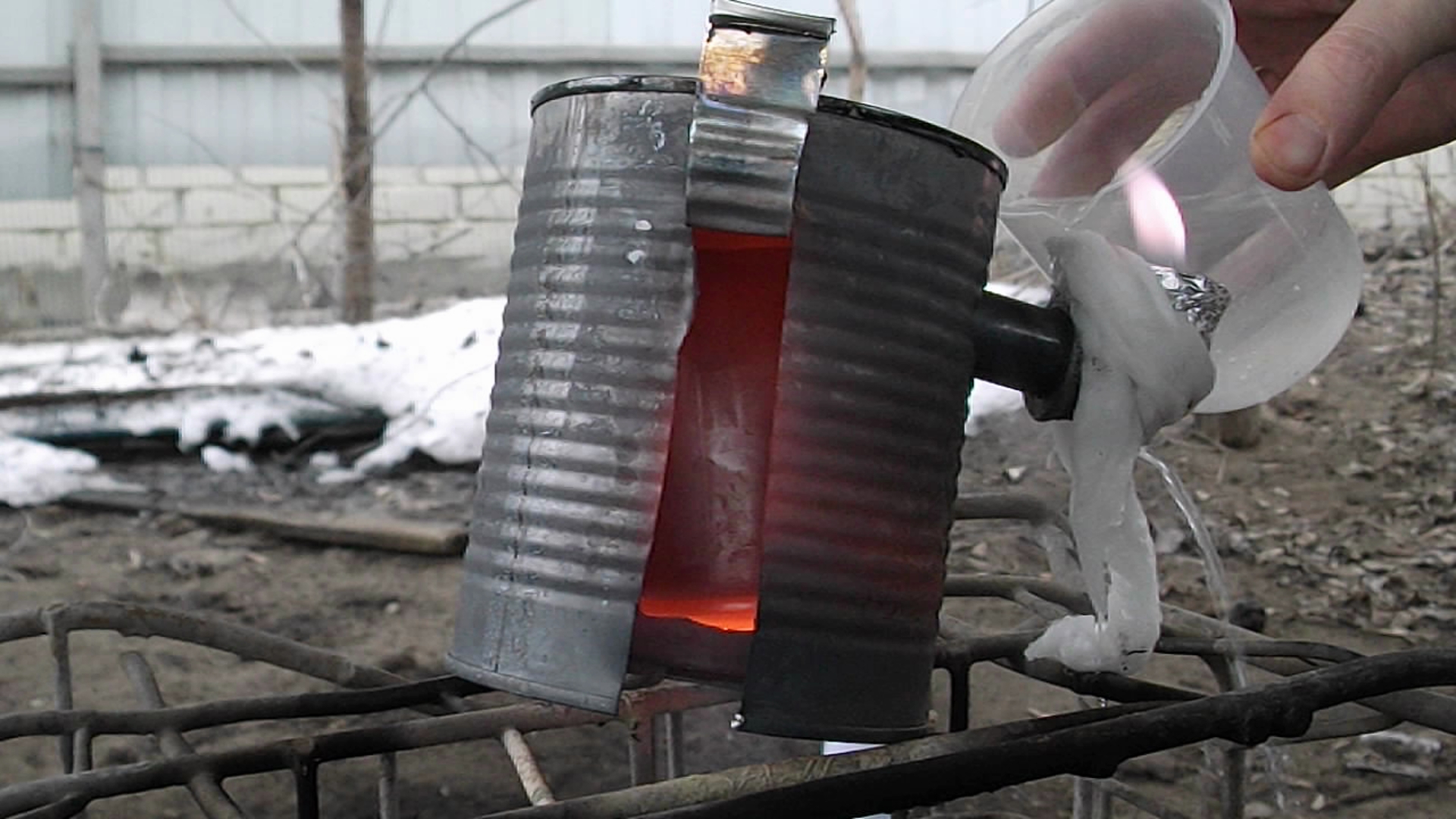

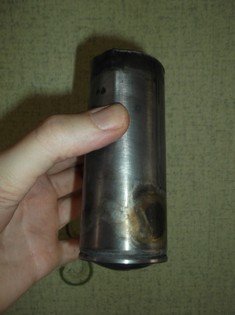

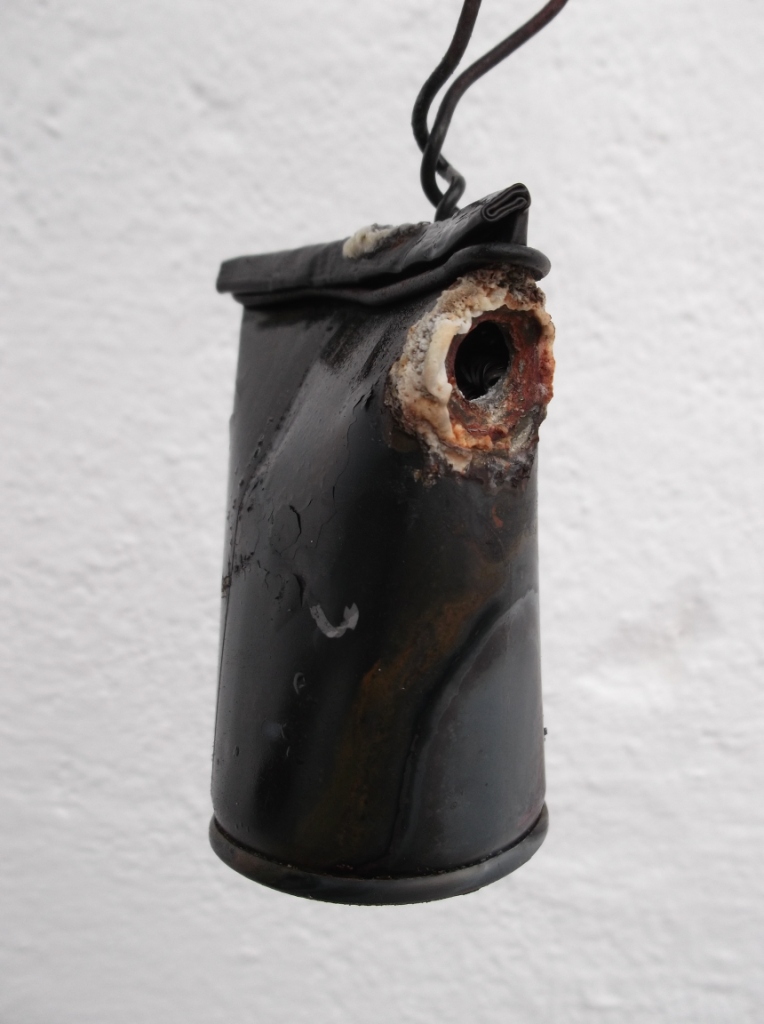

Получение металлического калия в домашних условиях-2 :ap:
Когда-то мы писали о получении металлического калия (восстановлением едкого кали алюминием) в домашних условиях.
Приведем более простой способ, некоторые идеи посоветовали коллеги-редакторы.
Как основу берем пустой тонкий железный аэрозольный баллончик. Вскрываем, прокаливаем горелкой, до сгорания краски, и потом ударяя по деревянной ручке выправляем дно.
Еще нам понадобится холодильник - делаем его из 8-граммового углекислотного баллончика - вначале пробиваем насаживая на гвоздь, потом срезаем дно и удаляем алюминий (можно раскалив ударить - алюминий выльется или рассверлить). Плотно "вкручиваем" в сантехнический чугунный уголок (на 12).
Еще понадобится вырезать по диаметру уголка кружок из жести. Пробиваем в нем отверстие.
При сборке обернем его плотно фольгой, разумеется освободив отверстие.

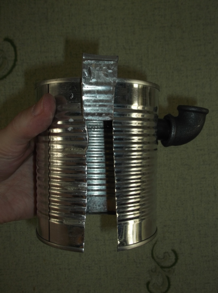

Широкая банка (например из под ананасов) будет штативом и отчасти концентрировать пламя.
В ней необходимо сделать прорезь для наблюдения, отверстие под баллончик и вверху для выхода газов пламени.

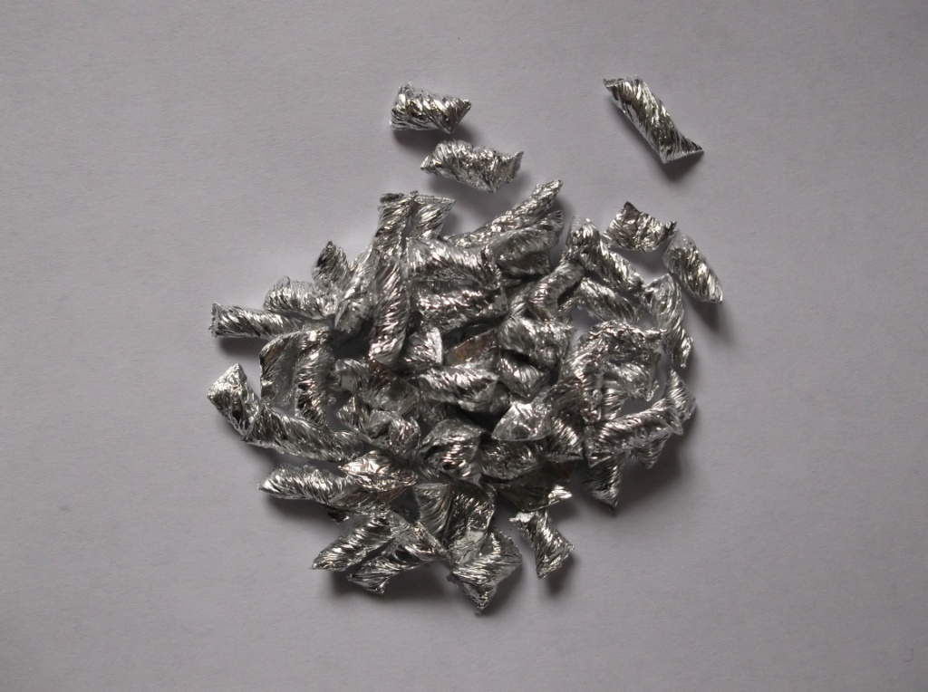

Для реакции понадобится алюминий (10 г). Удобно взять фольгу, плотно свернув её в тугую "веревочку" и потом разрезав ножницами на кусочки.
Еще понадобится мягкая железная проволока (для крепления реактора к банке) и металлическая губка для посуды (послужит механическим фильтром).
Ну и разумеется едкое кали - его нужно 42 г. - по объему примерно 50 мл чешуек. Его необходимо обезводить. Для этого подойдет дешевая кружка или миска из нержавейки. Разумеется нужны очки и определенная осторожность - при обезвоживании едкое кали вначале плавится в своей кристаллизационной воде, затем расплав кипит. После того как он успокоится, став неподвижным, и вы заметите нагрев до красна стенок, выливаем его в баллончик-реактор с заранее насыпанным алюминием, охлаждаем погружая в воду или касаясь снега и сразу заталкиваем губку-фильтр, и держась за верх, пассатижами плотно заворачиваем края, на манер тюбика. Понадобятся х/б перчатки. Теперь вставим кусок проволоки в завернутый край. Самая ответственная часть - пробить в верхней части отверстие под горло баллончика-холодильника. Немного выправляем постукиванием деревяшкой, прокалываем ножницами и аккуратно расширяем носом напильника.
File comment: Емкость с креплением из проволоки, после реакции
Главное не переборщить, сделать ровное отверстие чуть меньше - горло должно вставиться на трении. Лучше сразу вставить холодильник в реактор "через" банку-штатив, так будет более герметично - чем вынимать и вставлять второй раз. Пары калия, конечно, все равно будут выходить, но часть их пойдет в нужном направлении. Крепим проволоку за верх банки, устанавливаем немного наклонно холодильник, наворачиваем на уголок ленту из влажной ваты (ее придется потихоньку поливать во время нагрева).
Можно придумать какой-нибудь простой штатив, скажем кирпичи, нам подвернулся старый ящик. :ap:
Греем большой корейской горелкой, баллончик при этом охлаждается и пламя уменьшается, поэтому удобно погрузить его в кружку с теплой водой.
Вот как выглядит процесс нагрева. Через некоторое время вы увидите горение водорода с парами калия. Не забываем периодически поливать вату.
После прекращения горения водорода, греем еще некоторое время, но не долго. После прекращения нагрева обернем фольгой отверстие холодильника. Ждем.

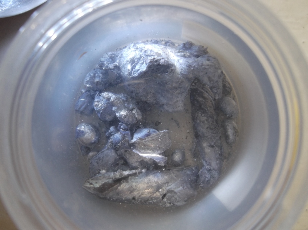

Теперь надо извлечь калий. Как только "аппарат" остыл (понятно, что работаем в очках, это обязательно! и резиновых перчатках) отсоединяем холодильник, на горлышко углекислотного баллончика можно сразу навернуть фольгу.
Как оказалось (фото нет, т.к. мыльница замерзла) внутри уголка калия совсем мало - брызги-капельки и этим можно пренебречь. Основная часть внутри баллончика - он заполнен компактным калием с центральным каналом-пустотой. Извлекать его механически очень неудобно. Пробовали применить кусочки жести-шпатели (поэтому часть калия оказалась в виде неровных обрезков). Разумеется сразу же поливаем баллончик вазелиновым маслом.
Но правильный подход - выплавить калий - поместить баллончик (разумеется освободив его от чугунного уголка и фольги, узким горлом вверх) в химический стакан с сухим вазелиновым маслом и осторожно нагреть до плавления калия.
Шипцами вынимаем баллончик, калий выливается в масло. Охлаждаем, переносим в емкость для хранения.
Получается несколько грамм калия, около 4 г., но выход будет несколько варьировать. Может если тщательнее герметизировать и больше получится.
Заметно было, что пары горят не только после холодильника, но из места стыка и выходя из места соединения горла в реактором. Видимо это связано с забиванием баллончика-холодильника калием - сопротивление потоку ведь возрастает.
Калий тут не совсем фотогигиеничен, но уж как вышел, на срезе блестит, некоторые капли после выплавления были как ртуть.

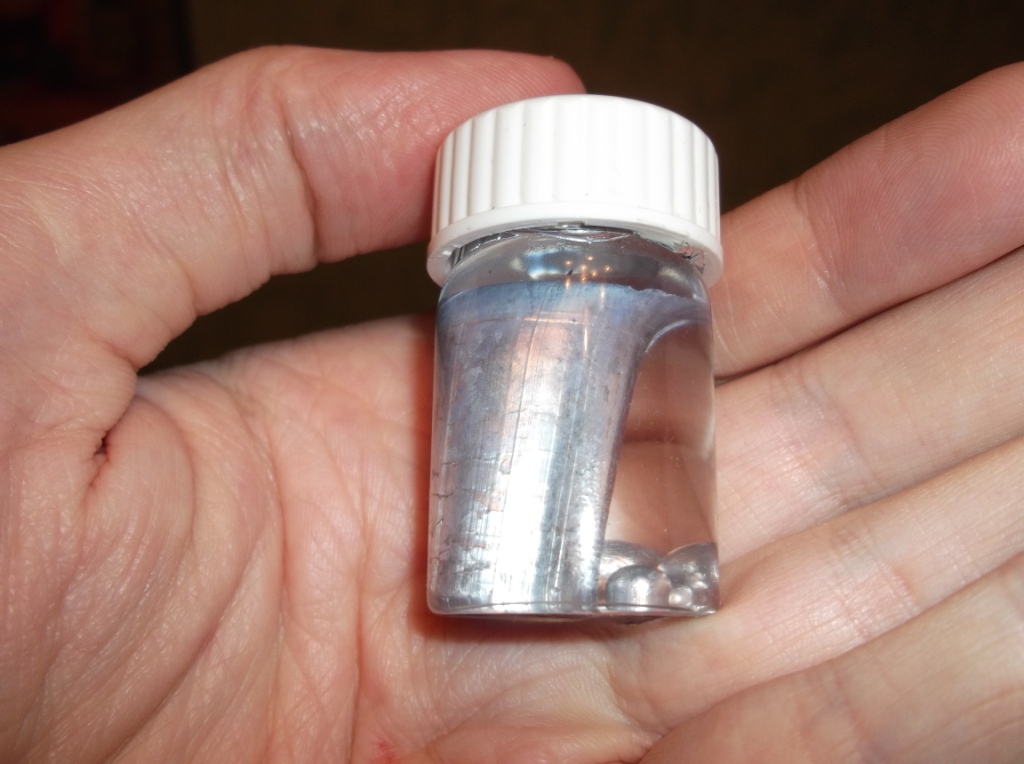

Продолжим разговор о калии. Насчет мер безопасности уже много раз говорилось выше в теме, не следует ими пренебрегать, иначе можно лишиться глаз (очки строго обязательны), получить ожоги и пр.

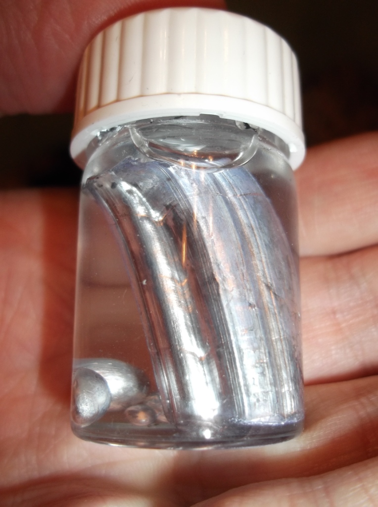

Полученный калий лучше сразу превратить в компактный вид. Конечно, если выплавлять его сразу в чистое масло и сразу отфильтровать потери будут минимальны, но у нашем случае обрезки с выплавленной крупной каплей пролежали сутки в недостаточно обезвоженном масле.

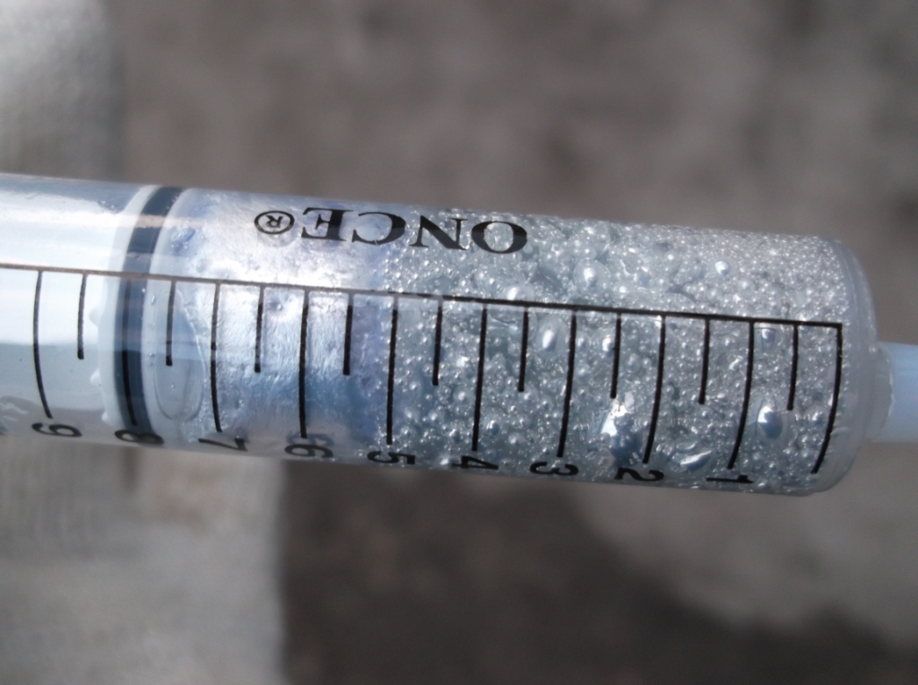

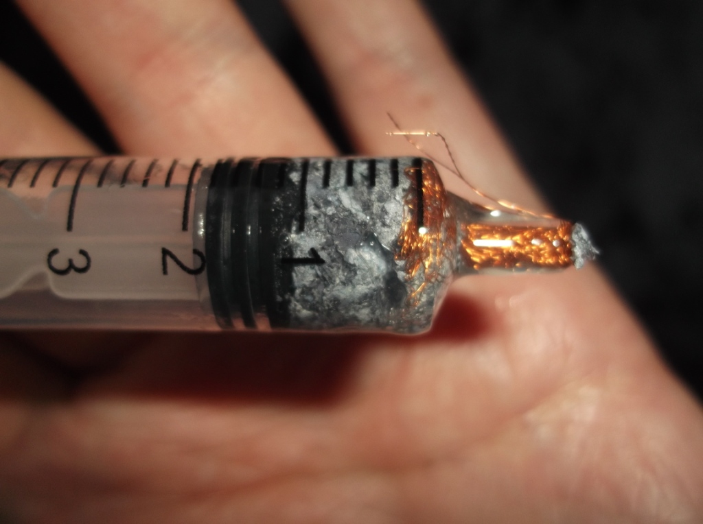

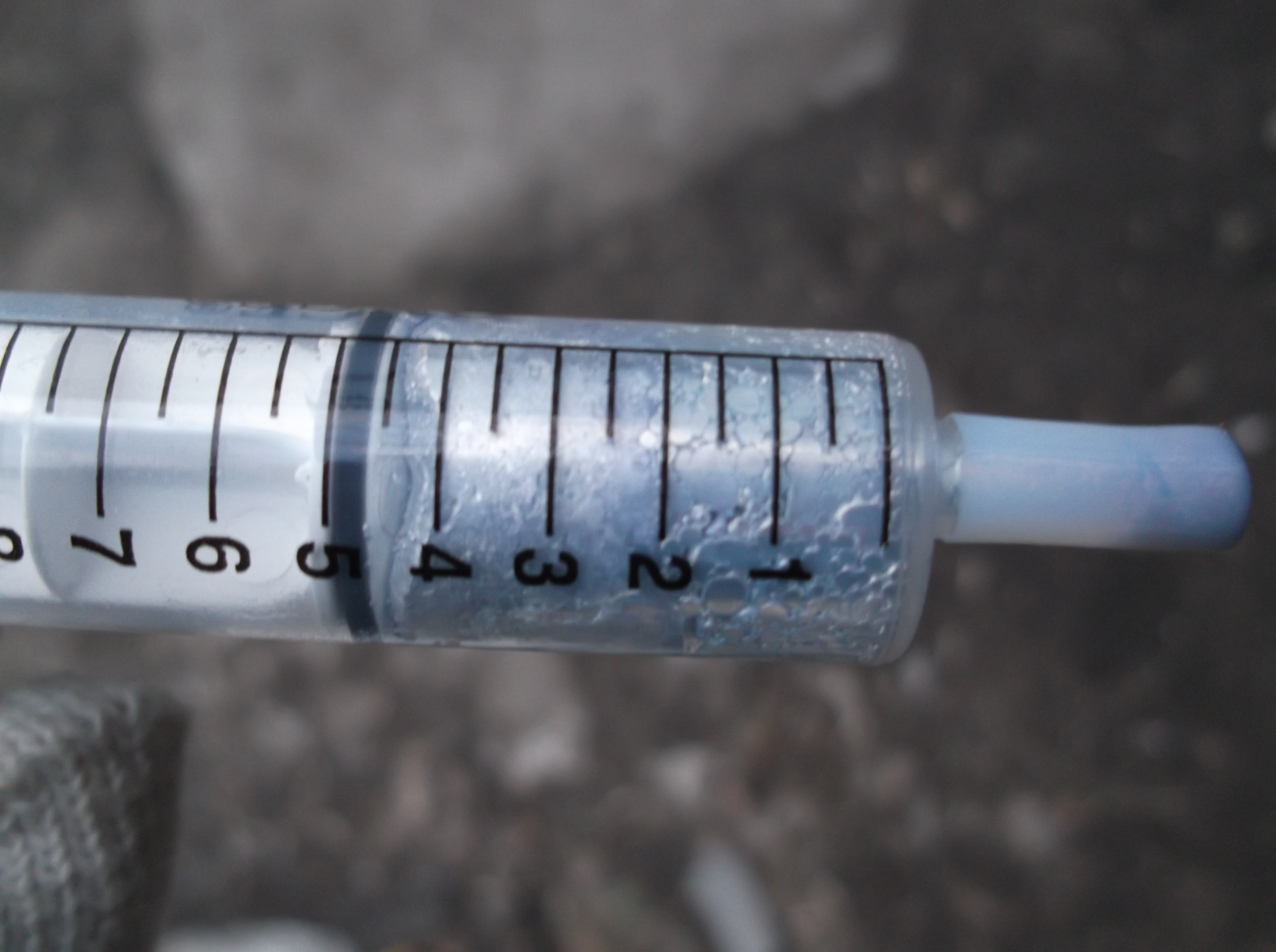

Из чистого медицинского шприца сделаем фильтр-пресс. :ap:
Для этого вначале подберем красивый стеклянный пузырек с плотной крышкой. Подготовим осушенное вазелиновой масло. Мы использовали слитое с калия.
На 10 мл шприц туго надеваем короткую трубочку, в неё заталкиваем плотный комочек из спутанной тонкой проволоки, чем тоньше тем лучше (мы взяли медную). Калий плавим в небольшом стаканчике, помешиваем термометром (можно обойтись и без термометра, только нагревать нужно осторожно, чтобы потом не расплавить шприц). Нагреваем до 80-90 С, калий постепенно плавится, соединяем куски, поверх них был серый налет. Т.к. калий хранился сутки в недостаточно осушенном масле. Максимально соединив кусочки, наклоняем стакан и засасываем шприцем с фильтром, вначале идет чистый серебристый металл, потом суспензия из серебристых капелек.
В конце отсасывания остается металл с большим количеством примесей, его оставим на потом.

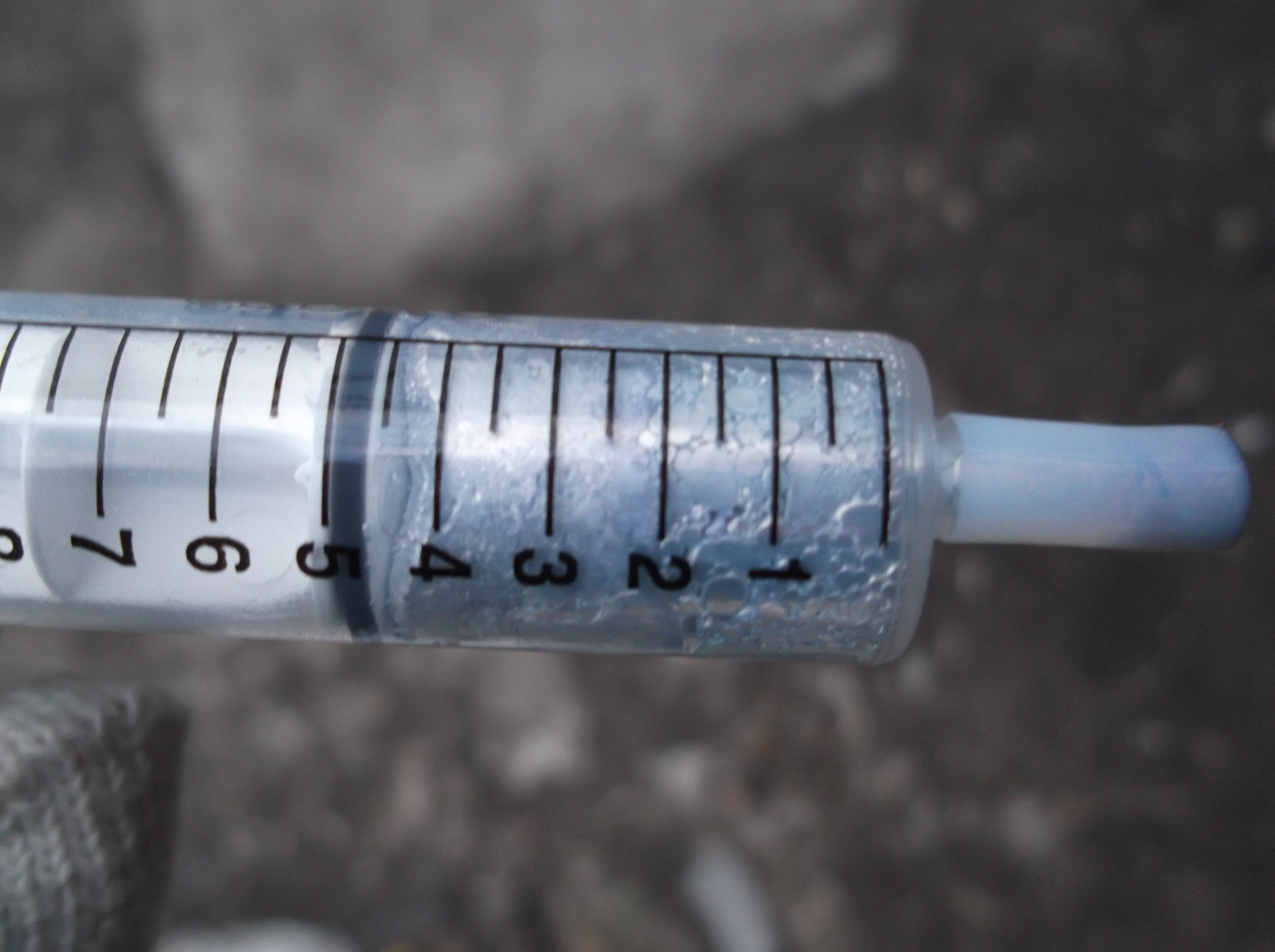

Шприц охлаждаем в вертикальном положении, в стаканчике с слоем вазелинового масла, чтобы носик был погружен. Потом выдавливаем масло и спрессовываем капли.
Получается блестящий слиток. Можно его еще раз нагреть в шприце (например феном) и взболтать.
После охлаждения, быстро срезаем верх шприца, погружаем отрезанную часть в заранее подготовленный пузырек с осушенным маслом и выдавливаем слиток.
Однако из остатков можно извлечь еще немного чистого калия. Делаем еще шприц, в носик вставляем спутанную проволоку, и чтобы не выскочила потом, берем с избытком и придавливаем поршнем.
Наливаем масла в шприц и бросаем остатки калия, прессуем.
Нагреваем в вазелиновом масле, как только расплавится продавливаем - получаются серебристые капли - крупные можно взять для коллекции, мелкие побросать в воду.
Все предметы, где могли остаться следы калия, а тем более шприцы-фильтры, необходимо облить водой. При этом надо учитывать возможные небольшие взрывы. Можно налить воды в обрезанную пластиковую бутылку и осторожно бросать.

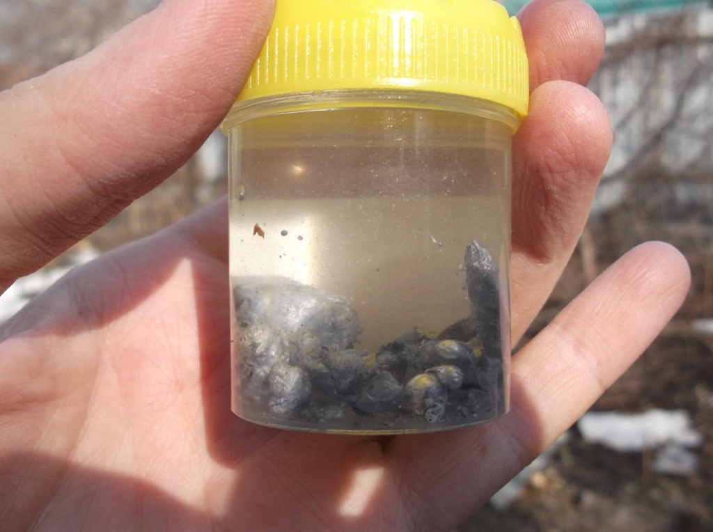

Вот что получилось в итоге. Основной слиток где то в 4,5 мл + три капли, которые жалко было выбросить.
Калий в таком виде гораздо красивее. Прямо таки приятно смотреть. Эх, в школе бы его получить... :ap:
И где то 1,5 мл. загрязненного калия с примесями я пожертвовал.
PostPosted: 21 Mar 2015 19:06
Posts: 69151
Оформил
http://chemistry-chemists.com/N2_2015/C ... P15-1.html
