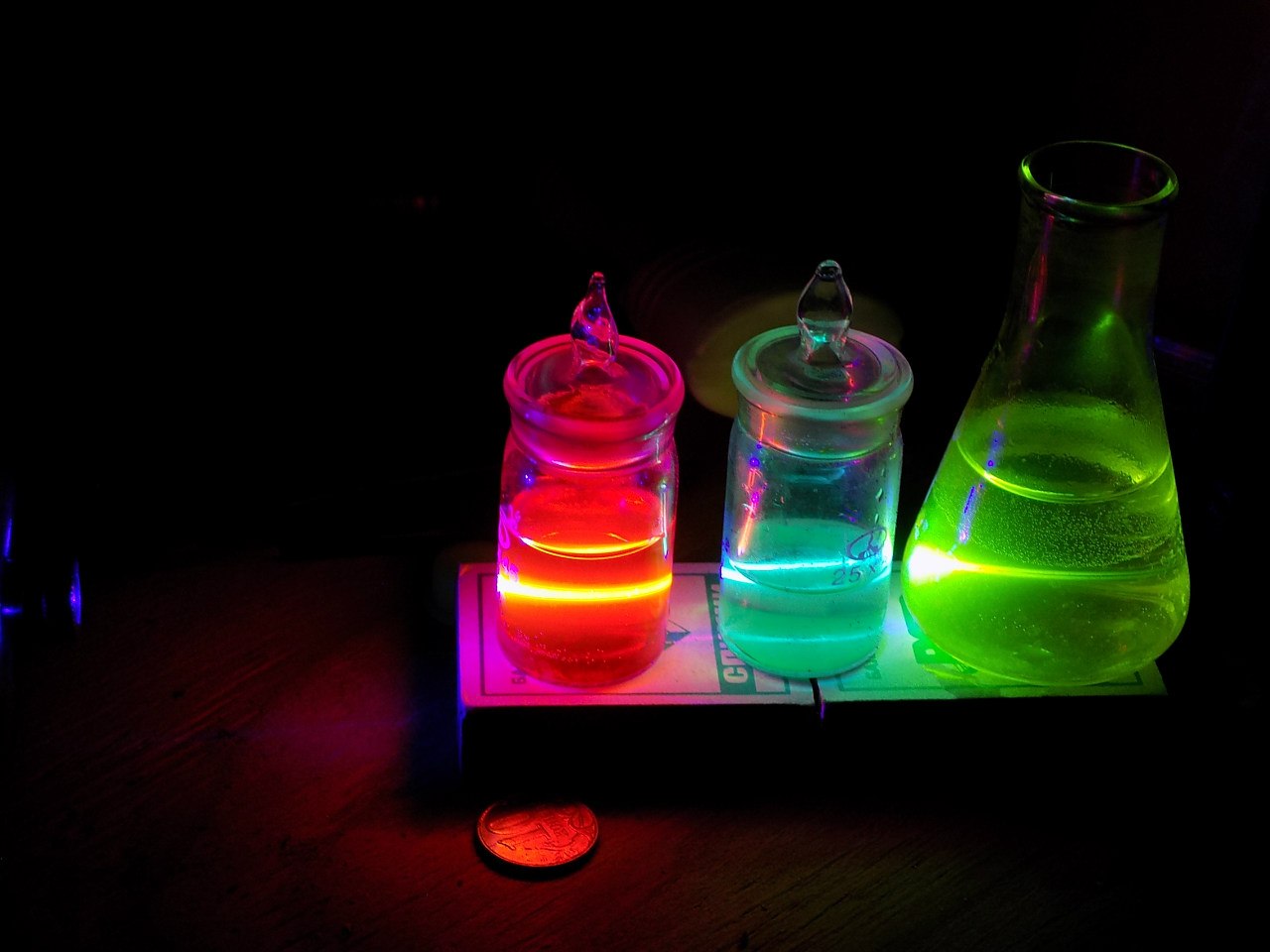

И так, вытащил я хлорофилл из листиков смородины (только они выросли на огороде). Сначала про экстрагировал кипящим спиртом, а затем из него петролейным эфиром 40 на 70, кажется. Получилась темно зеленая жидкость со своеобразным запахом травы и яркой багровой люминесценцией в УФ и лучах синего и зеленого лазера. Фотик не передает ни яркости ни цвета.
Фото.
